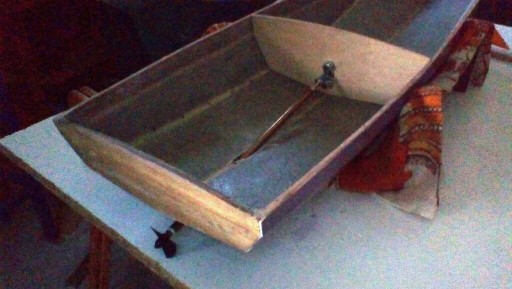

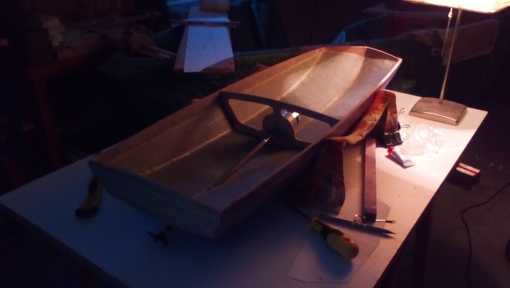

Gość Opublikowano 29 Sierpnia 2022 Opublikowano 29 Sierpnia 2022 Jakieś trzy lata temu ..... a może trochę więcej ..... zrobiłem taki kadłub łódki - długość 750 mm szerokość 220 mm i wysokość 90 mm . Pierwotnie miał być napędzany śmigłem i mieć jako ster kawał deski za tym śmigłem ..... Po jakimś czasie zmieniła mi się koncepcja i dorobiłem tunel do steru umieszczonego pod kadłubem . Dziś po próbach trój kadłubowca napędzanego śmigłem i modelu napędzanego turbiną powietrzną nie mogę zdecydować się jaki napęd zastosować ? Napęd śmigłowy raczej nie będzie w stanie napędzić tego modelu do "słusznej" prędkości , takiej jaką osiąga turbina powietrzna .... Najprościej było by zastosować napęd śmigłowy bo wszystko jest przygotowane i wystarczy przykręcić silnik .... Ale nie mam przekonania czy to właściwy kierunek ???? Może któryś z Kolegów ma jakiś pomysł jaki napęd zastosować .....? Tak prezentuje się kadłub ......
Gość Opublikowano 29 Sierpnia 2022 Opublikowano 29 Sierpnia 2022 1 godzinę temu, TomTech napisał: Piękny. Masz może plany? Muszę poszukać - gdzieś w Corelu powinienem mieć rysunki ......? Konstrukcja modelu oparta jest o plany katamaranu którego rysunki znalazłem w internecie. Trochę je pomniejszyłem bo oryginał miał ponad 1400 mm długości. Dałem na laser i wycieli mi wręgi i podłużnice. Powstał model ponad metr długości - na zdjęciu ten w żółtym kolorze. Nie dokończyłem go bo pokryłem go zbyt grubą tkaniną szklaną i powinienem go przeszlifować i poszpachlować - czego bardzo nie lubię ...... i tak model wylądował w piwnicy. Ponieważ kształty mi się podobały to zrobiłem z balsy mniejszą kopię i polaminowałem. Tomek - załączam dwa pliki - Jeden plik to formatki pod laser (ponad metr długości), drugi plik to modyfikacja do rozmiaru 740 mm - wręgi z balsosklejki 4 mm pokrycie to balsa 3mm + laminat (tkanina 48g/m2) Pliki zapisane w COREL 12 Miłej zabawy - model jest bardzo fajny ? CATAMARAN 740.cdr Catamaran formatki.cdr CATAMARAN 740.dxf Catamaran formatki.dxf

mjs Opublikowano 29 Sierpnia 2022 Opublikowano 29 Sierpnia 2022 4 godziny temu, Kakabe napisał: nie mogę zdecydować się jaki napęd zastosować ? Niewątpliwie turbina już pokazała swoją skuteczność. Niemniej, to inny kadłub i warto by najpierw przetestować go pod śmigłem. - U mnie zaczął się montaż napędu, najpierw "na sucho" i bardzo mnie to cieszy, gdyż otwiera się nowa rzeczywistość. Bardziej frapująca.
Gość Opublikowano 30 Sierpnia 2022 Opublikowano 30 Sierpnia 2022 7 godzin temu, TomTech napisał: Większość tych firm jak nie wszystkie tną tylko metale i nie chcą ciąć sklejki czy balsy Może Radek Oleksy z firmy OL-Pen zechciał by Ci wyciąć ? Jeśli nie to nie pozostaję Ci nic innego jak samemu wyciąć te elementy. 7 godzin temu, mjs napisał: Niewątpliwie turbina już pokazała swoją skuteczność. Niemniej, to inny kadłub i warto by najpierw przetestować go pod śmigłem. Chyba tak zrobię i zobaczę jaki będzie rezultat ..... Choć przyznam że mam wątpliwości czy dobrym rozwiązaniem jest ster zanurzony w wodzie. Tam gdzie do tej pory testowałem łodzie jest bardzo dużo swobodnie pływającej roślinności która oplata płetwę sterową przyhamowując model. 7 godzin temu, mjs napisał: U mnie zaczął się montaż napędu, najpierw "na sucho" Brawo - za kilka dni zobaczymy model w akcji ! Czekam z niecierpliwością - bardzo jestem ciekawy jak będzie się zachowywał na wodzie .
