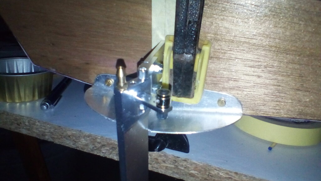

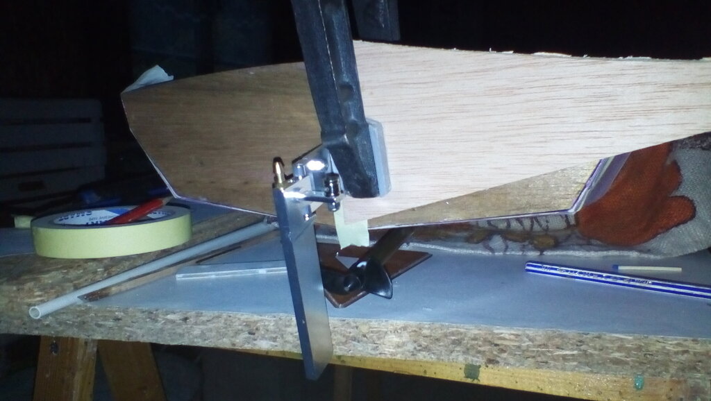

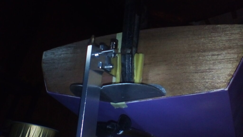

mjs Opublikowano 22 Września 2022 Opublikowano 22 Września 2022 16 godzin temu, Kakabe napisał: Może jakaś fotka dokumentująca jak będzie wglądał hydrospoiler - tak na "sucho", poglądowo. Szału nie ma, ale małymi kroczkami do przodu.
Gość Opublikowano 23 Września 2022 Opublikowano 23 Września 2022 6 godzin temu, mjs napisał: ..........ale małymi kroczkami do przodu. I to jest w tym wszystkim najważniejsze .....? Mirek czy ten hydrospoiler nie jest ciut mały ? Chodzi mi o szerokość (w kierunku burt). Wydaje mi się że wir wody za śrubą będzie szerszy .......? Może dołożyć po 20 mm na stronę ???
