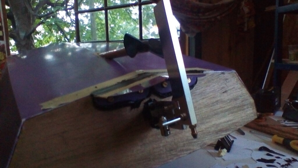

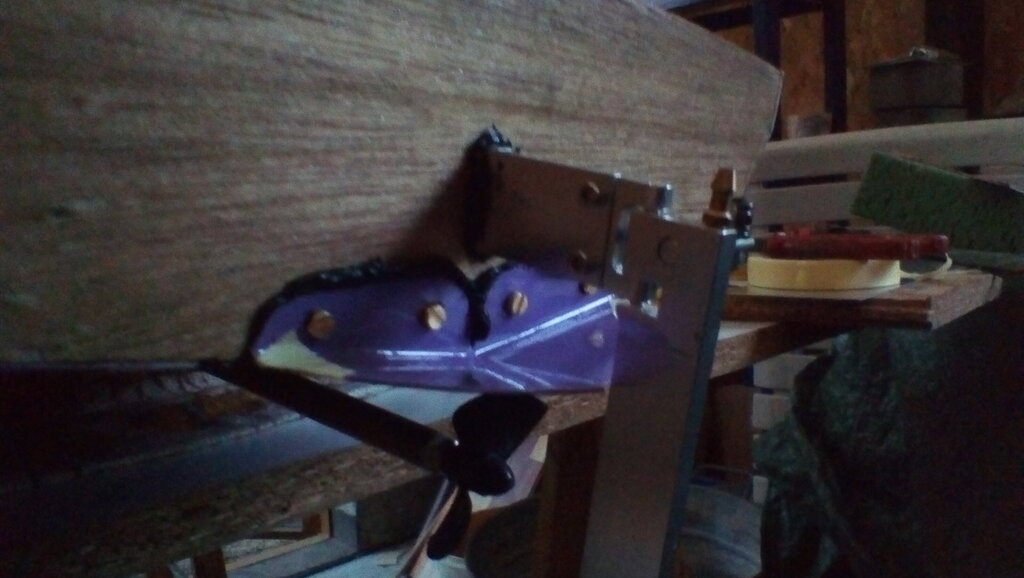

czy ten hydrospoiler nie jest ciut mały ?
Chyba nie. Śruba ma 45 mm średnicy, a spoiler 110 mm szerokości. Jest zapas.
Pamiętam z dawnych lat przeróbkę Saluta 2 KM w stopce kolumny, gdzie dodałem trójkątną blachę duraluminiową nad śrubą. I ta "płytka antykawitacyjna" (znaleziona w literaturze), swoją szerokością, sięgała średnicy śruby plus 1-2 cm na boki. Działało świetnie.
W modelu turbulencje wodnopowietrzne (kawitacyjne) zaczynały się na śrubie i były szerokości średnicy śruby. Dopiero za rufą rozszerzały się 2-3 krotnie. Powinno zadziałać. Tym bardziej, że posłuchałem Henryka i owe płyty antykawitacyjne sprowadziłem do poziomu skośnego dna. A miałem zamiar zrobić "półkę" od burty do burty na nieco większej wysokości.

U mnie, hydrospoiler i ster przykręcone.
