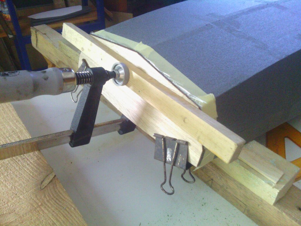

mjs Opublikowano 2 Sierpnia 2022 Udostępnij Opublikowano 2 Sierpnia 2022 Kadłub piankowy waży 107 g. Dzisiaj dokleiłem sklejkową pawęż, żeby było ładniej i mocniej. Żywica z Olsztyna, utwardzacz ze Szczecina, a tkanina z Krosna. Odnośnik do komentarza Udostępnij na innych stronach Więcej opcji udostępniania...

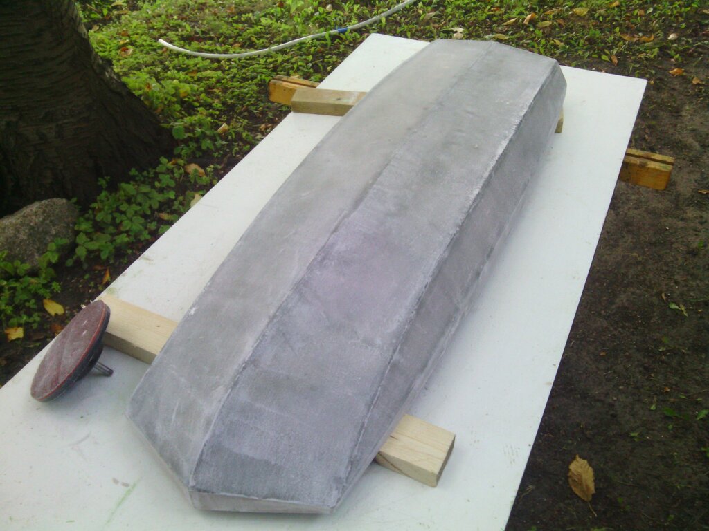

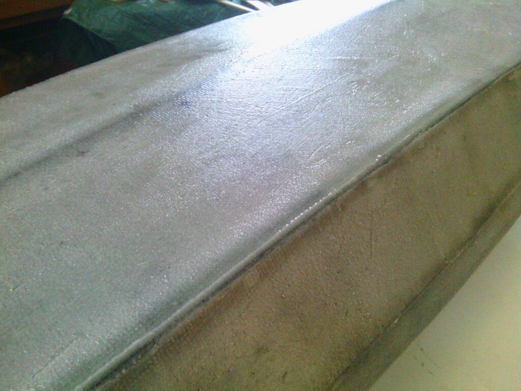

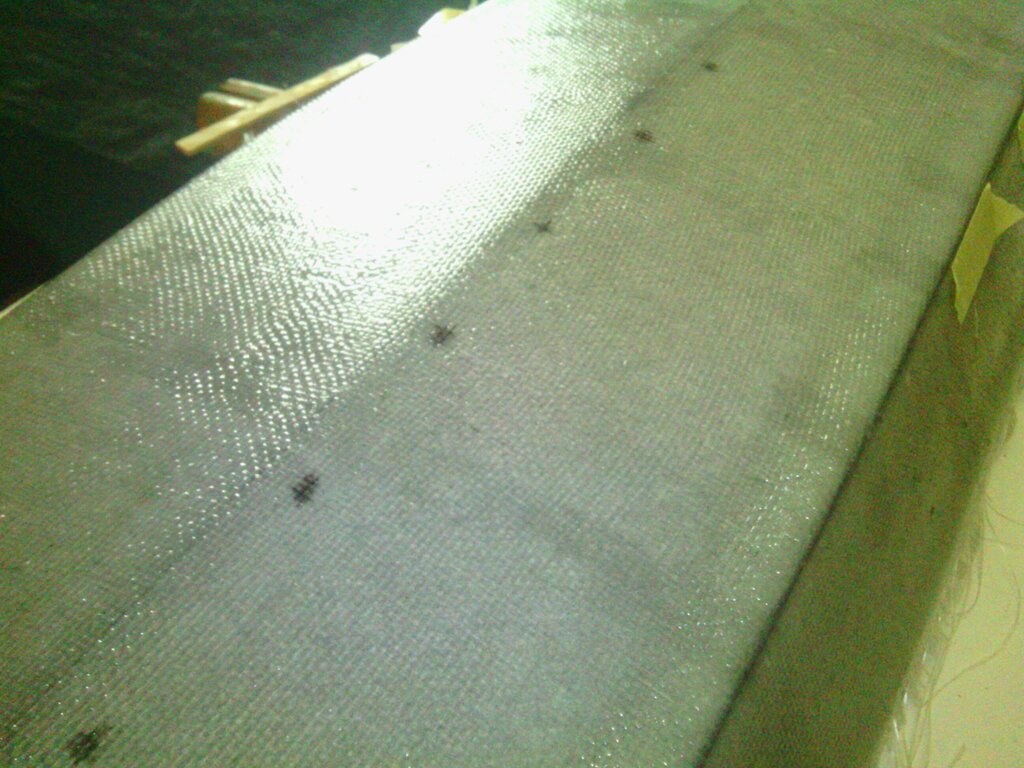

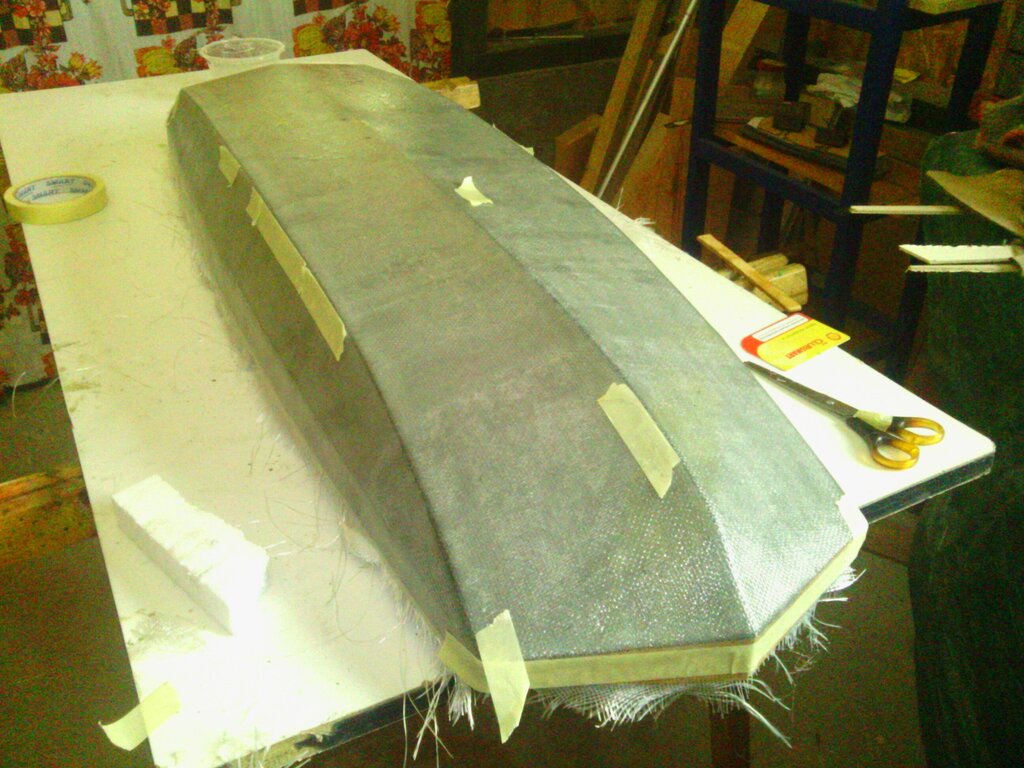

mjs Opublikowano 3 Sierpnia 2022 Udostępnij Opublikowano 3 Sierpnia 2022 E 5 w zestawie Z-1, to cena 70 zł./kg. Gdyby zastosować utwardzacz TFF (1 l kosztuje 70 zł.) i żywicę 1 kg za 67 zł., to po przeliczeniu (stosunek E 5 do TFF = 2 : 1) wychodzi 1,5 kg za 102 zł. czyli 68 zł./kg. Havel kg sprzedaje około dwa razy drożej. Coś za coś, nie ma nic za darmo. Polaminowałem kadłub, tkanina rowingowa 250 g/m2, druga warstwa 150 g/m2. I to jest optimum na tej wielkości kadłub. Żywicy poszło 165 g... tkaniny jakieś 150 g. Czyli przybyło dobre 30 dkg. W temperaturze powietrza 30 stopni... Technologia ONE-OFF. Odnośnik do komentarza Udostępnij na innych stronach Więcej opcji udostępniania...
Gość Opublikowano 4 Sierpnia 2022 Udostępnij Opublikowano 4 Sierpnia 2022 Fajnie wyszło. Mirek a nie próbowałeś położyć dwóch warstw tkaniny150g i na wierzch tkaniny 48g ? Z tego co na zdjęciu to widzę że szpachlowania i szlifowania będzie dość sporo ........ ? Odnośnik do komentarza Udostępnij na innych stronach Więcej opcji udostępniania...
mjs Opublikowano 4 Sierpnia 2022 Udostępnij Opublikowano 4 Sierpnia 2022 No, nie mam 48-gramowej. Dwie warstwy trochę mnie zmęczyły, bo robiłem w zamkniętym pomieszczeniu, ze względu na czujne Szerszenie, które patrolują takie zapachy i gdyby były otwarte drzwi, to zapewne latałyby mi w koło głowy... Cienka tkanina wygładziłaby powierzchnię, ale większa chropowatość jest lepszym podłożem dla szpachli. Roboty będzie więcej. I pewnie najpierw pójdzie żywica z Aerosilem. Tkanina 150 ma "miękką" strukturę, dobrze się układa, wyciska pęcherzyki powietrza. 250-ka jest rowingowa, ma siatkę z płasko sprasowanych wiązek włókien. I daje większą sztywność powierzchni, a o to tutaj też chodzi. Przebieram nogami, żeby już jechać i obejrzeć skorupę. Odnośnik do komentarza Udostępnij na innych stronach Więcej opcji udostępniania...

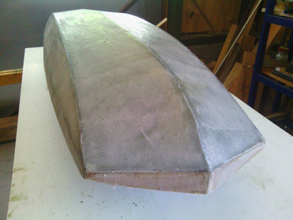

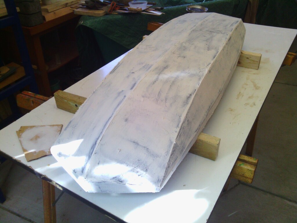

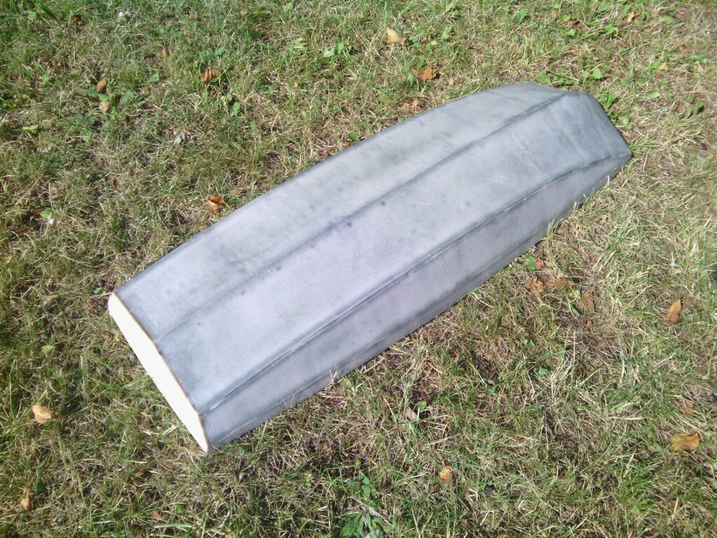

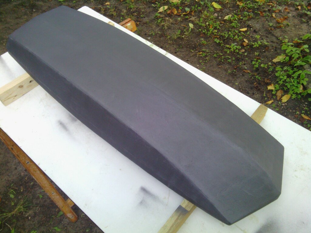

mjs Opublikowano 4 Sierpnia 2022 Udostępnij Opublikowano 4 Sierpnia 2022 Poliester na Epoksyd nie trzyma. Epoksyd na Poliester trzyma. Szpachlówkę Novol da się przykleić na epoksyd poprzez lakier np. poliuretanowy. A nawet spray. I tak zrobię. Kadłub przycięty z farfocli i wygrzany na słońcu oraz wyszpachlowany mieszanką żywicy i Aerosilu. Trochę tego poszło. Jakieś 10 dkg. Odnośnik do komentarza Udostępnij na innych stronach Więcej opcji udostępniania...
Gość Opublikowano 5 Sierpnia 2022 Udostępnij Opublikowano 5 Sierpnia 2022 Ogrom pracy już włożyłeś w ten kadłub ale jeszcze daleka droga przed Tobą .......? ( że o wdychaniu bardzo szkodliwych substancji nie wspomnę ..........) Pozostało to co jest moją zmorą - szpachlowanie - szlifowanie - szpachlowanie .......... Gdy zacząłeś tą relację pomyślałem sobie - fajny patent, muszę spróbować ....... ale w chwili obecnej wiem że tej technologii nie użyję, chodzi o zastosowanie podkładu pod panele. Zbyt wiele pracy ( szpachlowanie, szlifowanie) że o kosztach nie wspomnę ........ Tak się zastanawiam czy wykonanie tego kadłuba nie było by prostsze i tańsze stosując sklejkę powiedzmy 1,2 mm - 1,5 mm ..... ? Odnośnik do komentarza Udostępnij na innych stronach Więcej opcji udostępniania...

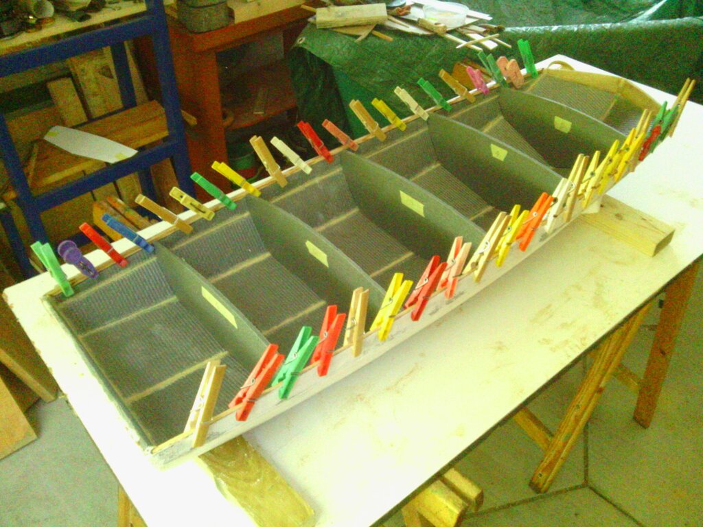

mjs Opublikowano 5 Sierpnia 2022 Udostępnij Opublikowano 5 Sierpnia 2022 Technologia "szycia i klejenia" jest przeznaczona dla sklejki i tutaj taki zamiar był priorytetowy, ale mam sklejkę 3 mm, a ona okazała się za sztywna na dziobie. Stąd metoda zastępcza, czyli z tego co pod ręką było. Ogrom pracy jest, ale ja to lubię. Najważniejsze, by nie myśleć o całości, a tylko o dzisiejszym fragmencie. Odnośnik do komentarza Udostępnij na innych stronach Więcej opcji udostępniania...
Gość Opublikowano 5 Sierpnia 2022 Udostępnij Opublikowano 5 Sierpnia 2022 Godzinę temu, mjs napisał: ale mam sklejkę 3 mm, a ona okazała się za sztywna na dziobie. No tak sklejka 3 mm raczej nie wygięła by się na dziobie Twojej łódki. Projekt jest bardzo fajny i zastanawiam się jak by sprawdziła się sklejka 1,5mm Ta lódź świetnie nadaje się do napędu turbiną wodną !!! Wyobrażam sobie jak by śmigała po jeziorze ......? ...... a tymczasem czeka Cię szlifowanie i szpachlowanie ...... współczuję ...... Odnośnik do komentarza Udostępnij na innych stronach Więcej opcji udostępniania...

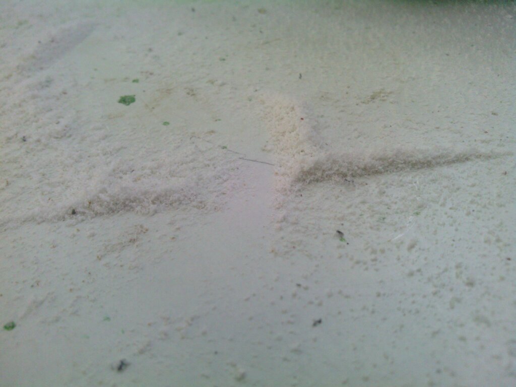

mjs Opublikowano 5 Sierpnia 2022 Udostępnij Opublikowano 5 Sierpnia 2022 Gdyby zastosować laminat, to reguła jest taka, że na 1 m długości kadłuba, przypada 1 mm grubości laminatu. Sklejka jest podobnym materiałem konstrukcyjnym i można by spróbować od 1 mm grubości. Wiem, wiem, czuję napęd strugowodny od czasu, gdy zobaczyłem Twój napęd w akcji. Nie wierzyłem, że 26 mm średnicy wypuści taką strugę. Wydawał mi się o połowę za mały... No, ale dał czadu. Myślałem o wydrukowaniu takiego napędu, ale ostatecznie sięgnąłem po to, co mam na półce. Wał. Żeby było szybciej. Takie są koleje losu, bądź co bądź, prototypu. Wygrzałem szpachlę na słońcu. Pół godziny, potem przyszły chmury i pokropiło. Nowy papier P36 nie pozostawił złudzeń, zebrał nadmiary. Bez wiertarki. Pył na stole był najlepszym dowodem na skuteczność korundu. Nooo i resztkami sprayu do felg przykryłem szlifowanie, żeby zapomnieć. Jeszcze przyciąłem listewki 5x5 mm jako wzdłużniki burta/pokład, ale natura postanowiła zakończyć tę zabawę na dziś, posyłając w moją stronę duże krople dzeszczu... Czyżby znak z niebios o rychłym wodowaniu??? Zrobiło się chłodno! Model nie jest już bardzo lekki, co mnie nawet cieszy, bo stał się taki akurat. 2 Odnośnik do komentarza Udostępnij na innych stronach Więcej opcji udostępniania...
