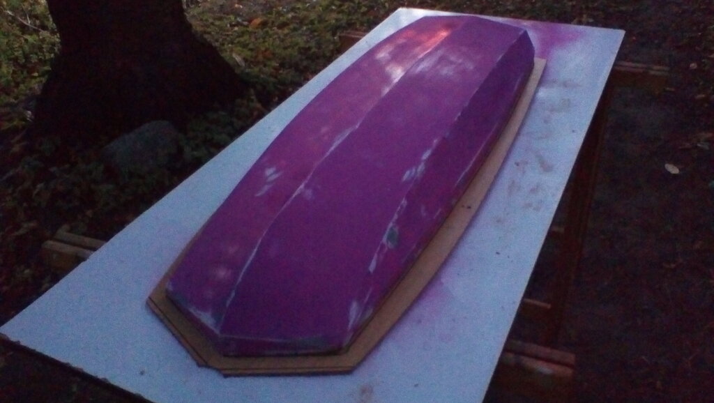

Gość Opublikowano 14 Sierpnia 2022 Opublikowano 14 Sierpnia 2022 7 godzin temu, mjs napisał: Zapomniałem zrobić zdjęcia... No tak ........ w takim razie za karę proszę ubrać "Świąteczną Piżamę" i 10 minut przed snem stanąć do kąta oraz zrobić zdjęcie na dowód odbytej kary ...!!! ? A tak poważnie - forma będzie dzielona,czy jednoczęściowa ?
mjs Opublikowano 14 Sierpnia 2022 Opublikowano 14 Sierpnia 2022 4 godziny temu, Kakabe napisał: No tak ........ w takim razie za karę :))) Humor z rana, jak śmietana. 4 godziny temu, Kakabe napisał: forma będzie dzielona,czy jednoczęściowa ? Jednoczęściowa. Poprawiłem jeszcze pochylenie burt, żeby z formy chciały wyjść. Pawęż dokręcana, żeby można zrobić ją ze sklejki, czyli jednak dwuczęściowa.
Gość Opublikowano 15 Sierpnia 2022 Opublikowano 15 Sierpnia 2022 Mimo weekendu widzę że prace cały czas "idą" do przodu ? Forma wygląda dobrze choć jeden szczegół trochę mnie niepokoi - okolice dziobu a właściwie styku burty z listwą dziobową - czy bez problemu wydobędziesz wylaminowany kadłub ? Na zdjęciu wygląda że może być w tym miejscu mały problem ........ Ja mam przerwę - goście całkowicie zawładnęli moim czasem .....?
mjs Opublikowano 15 Sierpnia 2022 Opublikowano 15 Sierpnia 2022 14 godzin temu, Kakabe napisał: - czy bez problemu wydobędziesz wylaminowany kadłub ? Właśnie tam na prawej burcie był skos ujemny, wyprowadziłem go szpachlówką, także teraz nie ma miejsca blokującego zdjęcie formy. Co więcej, odkręcana pawęż odsłania rufę i wtedy jest dźwignia o długości 90 cm. Nie powinno być niespodzianek. Pasta rozdzielająca jest. Jeszcze trzeba położyć laminat p/s. 14 godzin temu, Kakabe napisał: - goście całkowicie zawładnęli moim czasem .....? Goście są ważniejsi od innych spraw.

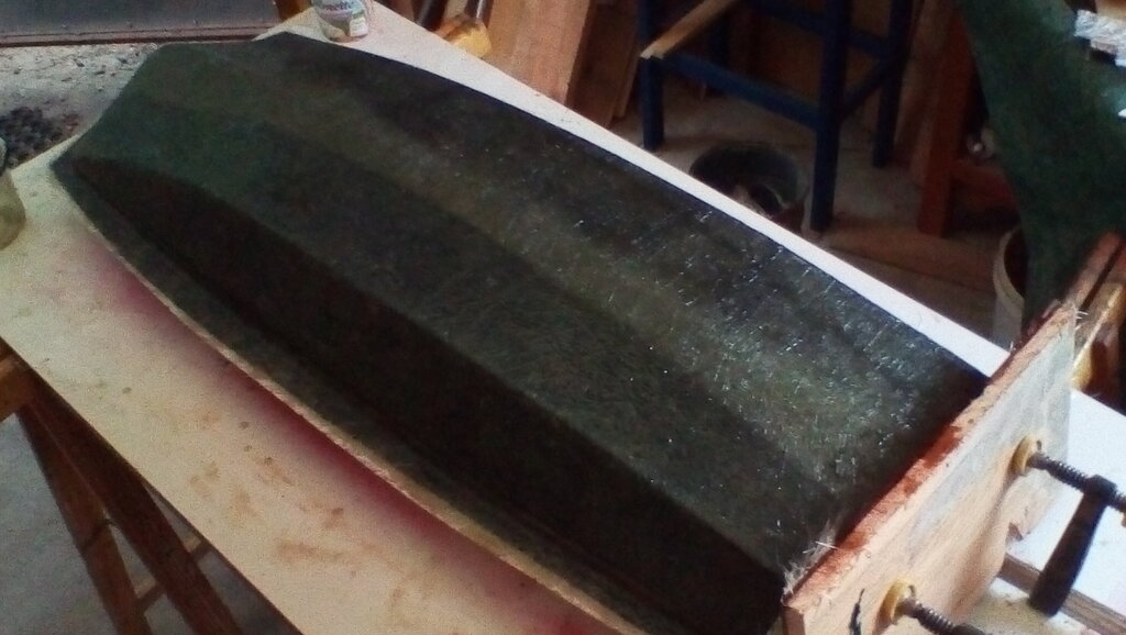

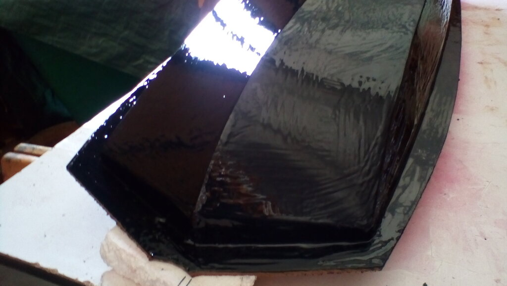

mjs Opublikowano 15 Sierpnia 2022 Opublikowano 15 Sierpnia 2022 14 godzin temu, Kakabe napisał: Mimo weekendu widzę że prace cały czas "idą" do przodu ? Zdążyłem przed burzą... i laminowałem w upale. W drodze powrotnej na każdym znaczącym skrzyżowaniu widziałem błyskawice. Teraz błyska się co chwilę, jeszcze nie ma wiatru, jeszcze nie ma deszczu, ale ona już tu jest. Zagrzmiało. Pada. Zapowiada się noc z burzami.
Gość Opublikowano 16 Sierpnia 2022 Opublikowano 16 Sierpnia 2022 8 godzin temu, mjs napisał: Zdążyłem przed burzą... i laminowałem w upale. To że był upał to chyba dobrze lepiej niż miałby być mróz - jak jest ciepło to przynajmniej mnie pracuje się lepiej - wolę lato od zimy ......? Teraz masz i "kopyto" i formę - pytanie czy napęd zainstalujesz tak jak planowałeś pierwotnie czy wylaminujesz nowy kadłub i tu zainstalujesz ??? 8 godzin temu, mjs napisał: W drodze powrotnej na każdym znaczącym skrzyżowaniu widziałem błyskawice. ... I to są skutki wdychania oparów żywicy - myślałem że tylko po "grzybkach" można takie omamy widzieć .......??? SUPER Mirosław - forma wyszła super !!!!!!!!

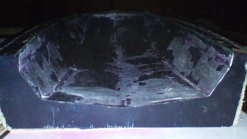

Gość Opublikowano 18 Sierpnia 2022 Opublikowano 18 Sierpnia 2022 Gratulacje ! Jest forma ! 6 godzin temu, mjs napisał: Do późnych godzin wieczornych trwało "wyrywanie" formy z modelu. ....... może trzeba było zrobić formę dwudzielną......? Z wylaminowanym kadłubem może powtórzyć się sytuacja .......? Mirek czego użyłeś jako rozdzielacza kopyta od formy ? Na zdjęciu widoczne są jasne plamy ....... Czy to ubytki po próbie wyjęcia kopyta ? W dniu 16.08.2022 o 09:31, mjs napisał: Najpierw pierwotnie, a później chyba strugowodny. To czekam na instalację strugowodnego - bardzo jestem ciekawy jak będzie pływała łódka - kształt dna jest bardzo dobry do zainstalowania takiego napędu. Napęd drukujesz czy jednak kupisz gotowy ?
mjs Opublikowano 18 Sierpnia 2022 Opublikowano 18 Sierpnia 2022 7 godzin temu, Kakabe napisał: Czy to ubytki po próbie wyjęcia kopyta ? Szpachlówka. Zapomniałem, że pod lakierem jest szpachlówka, a ona ma słabą wytrzymałość. Gdyby to był laminat, nic by nie puściło... Rozdzielacz zrobiłem z roztopionego wosku i terpentyny. Położyłem dwie warstwy. Coś mogło wsiąknąć przez cienką warstwę lakieru do szpachlówki. 7 godzin temu, Kakabe napisał: Napęd drukujesz czy jednak kupisz gotowy ? Jeszcze o tym nie myślę.
