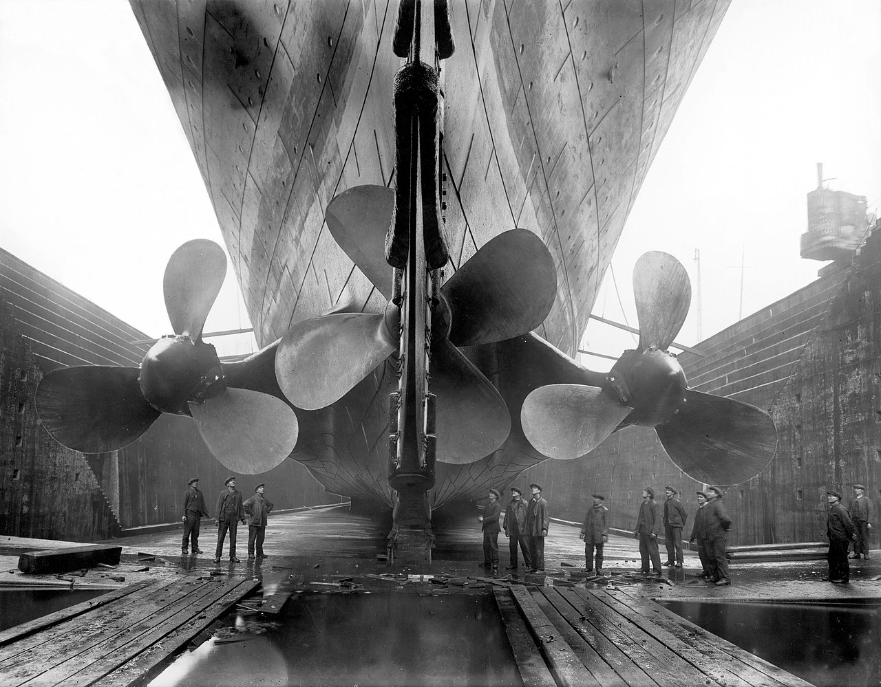

Witam
Mam pytanie do szkutników
Jak pracują trzy śruby w modelu monitora rzecznego.
Tzn. czy są np. dwie prawe i lewa, czy dwie lewe i prawa, bo nie wiem.
pozdrawiam.

Można zrobić, że dwie skrajne obracają się w przeciwnych kierunkach a trzecia na luzie lub w dowolnym kierunku. Zależy, czy będzie napęd jednosilnikowy i wtedy jak skomplikowany mechanizm, czy będą trzy silniki.

Wygląda, ze dwie skrajne (lewa i prawa) są do płynięcia do przodu, a środkowa (ma brzuszek w stronę przeciwną) sluży do pływania wstecz. Takie rozwiązanie upraszczałoby konstrukcję napędów.

Raczej wszystkie trzy sluza do pływania . Dwie skrajnie znoszą momenty reakcyjnie bo kręcą się w przeciwnych kierunkach . Moment od śruby środkowej można znieść poprzez wyosiowanie wału napędowego co jest najnormalniejsza sprawa np w łodziach szybkich .
