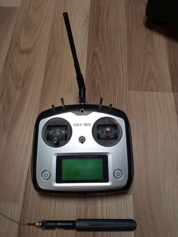

Bodzioch Opublikowano 28 Czerwca 2022 Opublikowano 28 Czerwca 2022 Ja w radyjkach FS stosowanych w łódkach zanętowych montuje w nadajniku i odbiorniku anteny zewnętrzne 8dBI po jednej sztuce. Wędkarze nie narzekają z zasięgiem w granicach 200 - 400m w zależności od zbiornika.
CrazyTomas Opublikowano 28 Czerwca 2022 Opublikowano 28 Czerwca 2022 Jeżeli to antena dookólna, to te 8 dBI to z pomiarów czy producent tak uważa?
Bodzioch Opublikowano 29 Czerwca 2022 Opublikowano 29 Czerwca 2022 Wiadomo że nie mierzone tylko dane producenta ale zasięg jest lepszy i to najważniejsze.
CrazyTomas Opublikowano 29 Czerwca 2022 Opublikowano 29 Czerwca 2022 Szkoda, myślałem że znalazłeś antenowego Graala. Taki zysk ma 9 elementowa Yagi. Ale żeby temat nie zdryfował, im anteny wyżej tym zasięg lepszy. I warto pamiętać że fale radiowe mają polaryzację.
symon5 Opublikowano 29 Czerwca 2022 Autor Opublikowano 29 Czerwca 2022 W FlySky który jest zastosowany , brak anteny zewnętrznej . Jest to aparatura do dronów . Spróbuję nową próbę zrobić z nowym ustawieniem anten tak jak napisał kolega i będą ona na wysokości ok 50 cm . Muszę poczekać na nowe sprzęgło bo wykonane przeze mnie niestety okazało się słabe i szlag je trafił . zależy mi na zasięgu
Bodzioch Opublikowano 29 Czerwca 2022 Opublikowano 29 Czerwca 2022 Ja montuje takie anteny do nadajnika i odbiornika. Tylko po jednej.

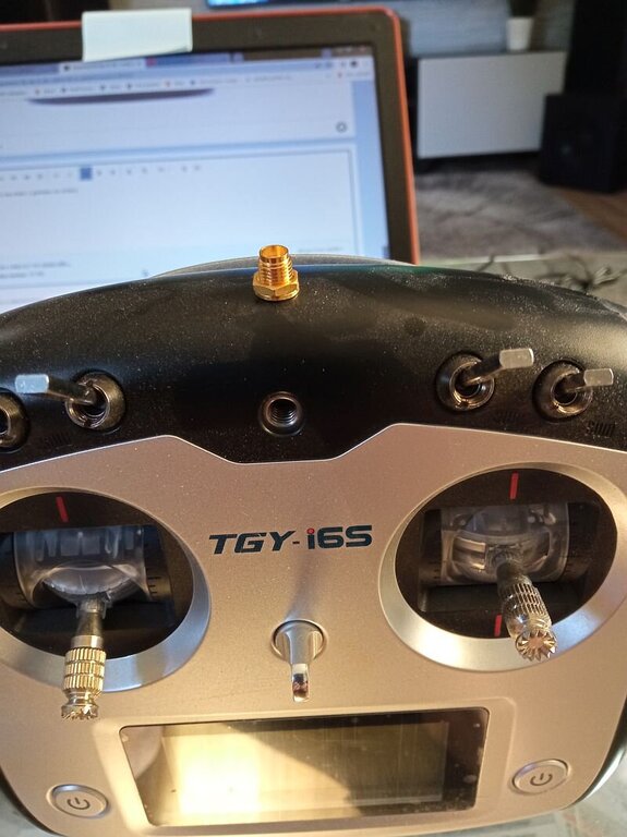

symon5 Opublikowano 29 Czerwca 2022 Autor Opublikowano 29 Czerwca 2022 Gwintowany otwór jest do śruby mocującej wspornik monitora .
Bodzioch Opublikowano 30 Czerwca 2022 Opublikowano 30 Czerwca 2022 Nie bardzo rozumiem co ma otwór z gwintem do anteny.
symon5 Opublikowano 30 Czerwca 2022 Autor Opublikowano 30 Czerwca 2022 Rozumiem że sam wyprowadziłeś gniazdo na zewnątrz?
Bodzioch Opublikowano 30 Czerwca 2022 Opublikowano 30 Czerwca 2022 W nadajnikach które nie mają anten zewnętrznych montuje dla poprawienia zasięgu. Chodzi tu najczęściej o wodę i wędkarzy.
