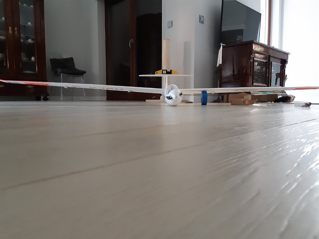

robas69 Opublikowano 25 Lipca 2022 Opublikowano 25 Lipca 2022 Cześć. Mam ten problem w Lentusie MPX. Po wpięciu płatów w kadlub płat prawy /od ogona/ ma większy wznios niż lewy. Kadlub jest sklejony prosto więc prawdopodobnie wnęki w kadłubie nie są na tej samej wysokości. Czy mogę to zniwelować zmianą pochylenia statecznika poziomego? Jaki będzie skutek w locie tego nierównego wzniosu?
Stanisław z Gdańska Opublikowano 3 Sierpnia 2022 Opublikowano 3 Sierpnia 2022 W dniu 25.07.2022 o 23:42, robas69 napisał: Czy mogę to zniwelować zmianą pochylenia statecznika poziomego? Z całą pewnością możesz/powinieneś tak zrobić. Wówczas zakręty w prawą i lewą stronę Twój szybowiec będzie robił identycznie. Nawet optycznie będzie to wyglądało przyzwoicie. W czasach moich wyczynowych startów w kategorii modeli swobodnie latających, świadomie przechylałem statecznik poziomy aby uzyskać zamierzoną odpowiedź modelu. pozdrawiam
robas69 Opublikowano 3 Sierpnia 2022 Autor Opublikowano 3 Sierpnia 2022 Cześć Staszek, aerodynamika jest moim konikiem, ale wydaje mi się, że to nie pomoże. Wtedy statecznik poziomy będzie położony symetrycznie do płatów, ale nie będzie już prostopadły do pionowego. Czy to nie wprowadzi dodatkowych negatywnych skutków?

robas69 Opublikowano 4 Sierpnia 2022 Autor Opublikowano 4 Sierpnia 2022 Cześć Jarek, na ile można sprawdzić to powierzchnia klejenia połówek kadłuba przy kabinie pokrywa się z analogiczną powierzchnią pionowego. Natomiast patrząc na zdjęcie to różnica wysokości przy uchu (nie widać go na zdjęciu to około 3 cm w stosunku do podłogi). Lewy płat na fotografii jest wyżej.
zbjanik Opublikowano 4 Sierpnia 2022 Opublikowano 4 Sierpnia 2022 Zgadzając się generalnie z tym co piszą wyżej doświadczeni koledzy, zastosowałbym radykalną wersję naprawy, jeśli metoda z nagrzewaniem by się nie powiodła. Brzeszczotem do metalu przeciąłbym stat. pion. zaraz pod mocowaniem poziomego, następnie nawet bez szlifowania, czy innych korekt kształtu skleił to na Soudal 66A (ekspandujący). Ponieważ odchylenie wygląda na niewielkie, klej powinien to wypełnić. Ważne żeby to dobrze ustawić, podobnie jak do prezentowanego zdjęcia i to we wszystkich kierunkach oczywiście. Po wyschnięciu usunąć ew. nadmiar spienionego kleju, no może podmalować na biało. Nikt już tego potem nie zauważy.

robas69 Opublikowano 6 Września 2022 Autor Opublikowano 6 Września 2022 Witam Was. Zgodnie z Waszymi radami dalem podkladkę pod poziomy tak by wyrownać płaszczyzny płatów i poziomego. Dlugo to trwalo i dzisiaj byl w powietrzu o ca. 19.30. Pięknie poszedł z dloni i leciał prosto jakby nigdy nic. Nawet wyważenie ok. Do momentu kiedy na 10 m zachcialo mi się zrobic zawrót bez silnika. No i stało się to o czym pisali na forach. Mala prędkość i poszedł w korek uderzając pionowo w grunt. Kadlub do wyrzucenia. Nie wiem jeszcze jak silnik i podwozie. A bylo tak pięknie?. Ps. Skrzydla cale tylko poszly 'zawiasy' lotek i klap.
