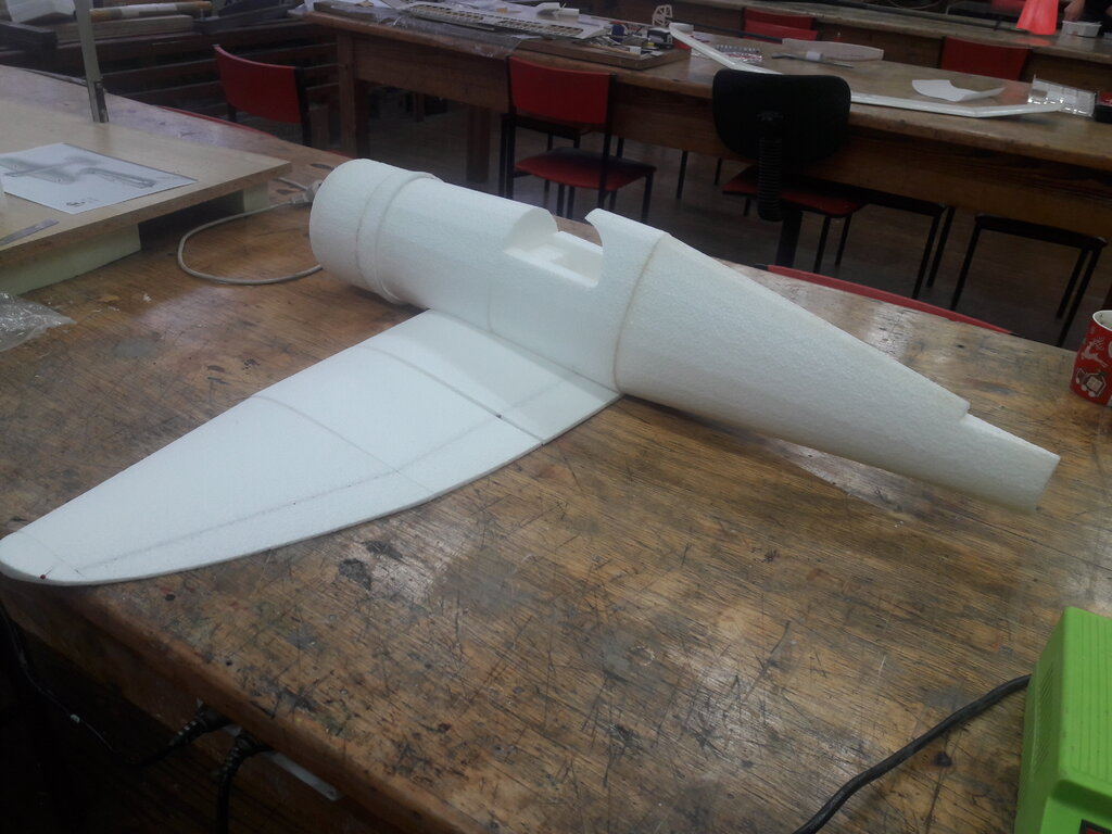

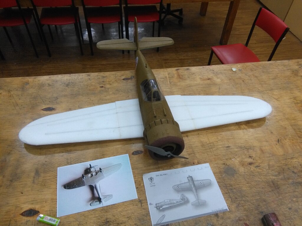

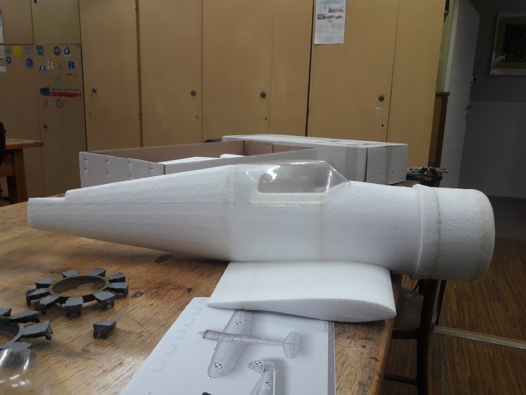

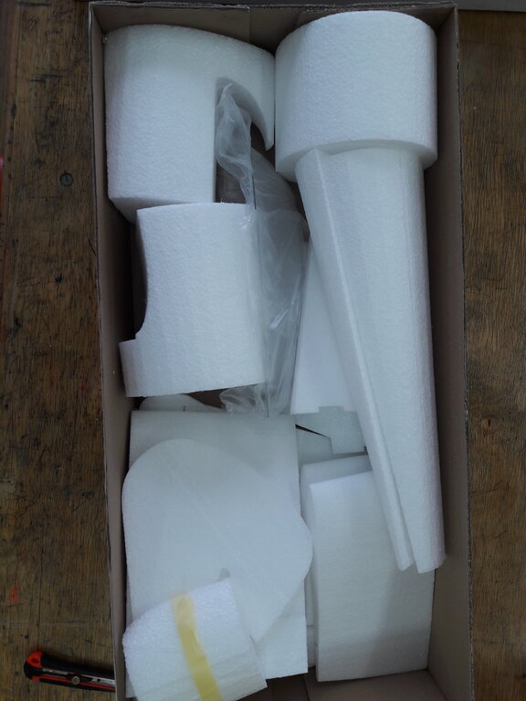

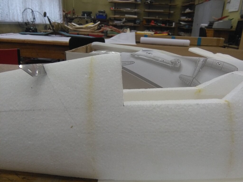

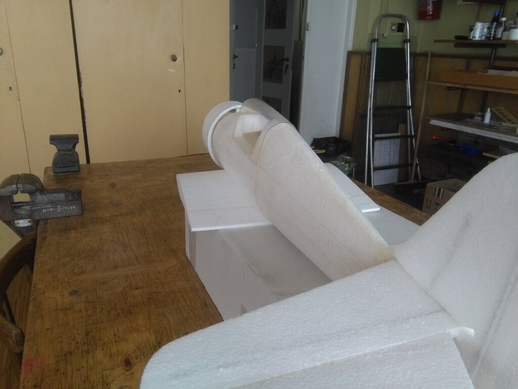

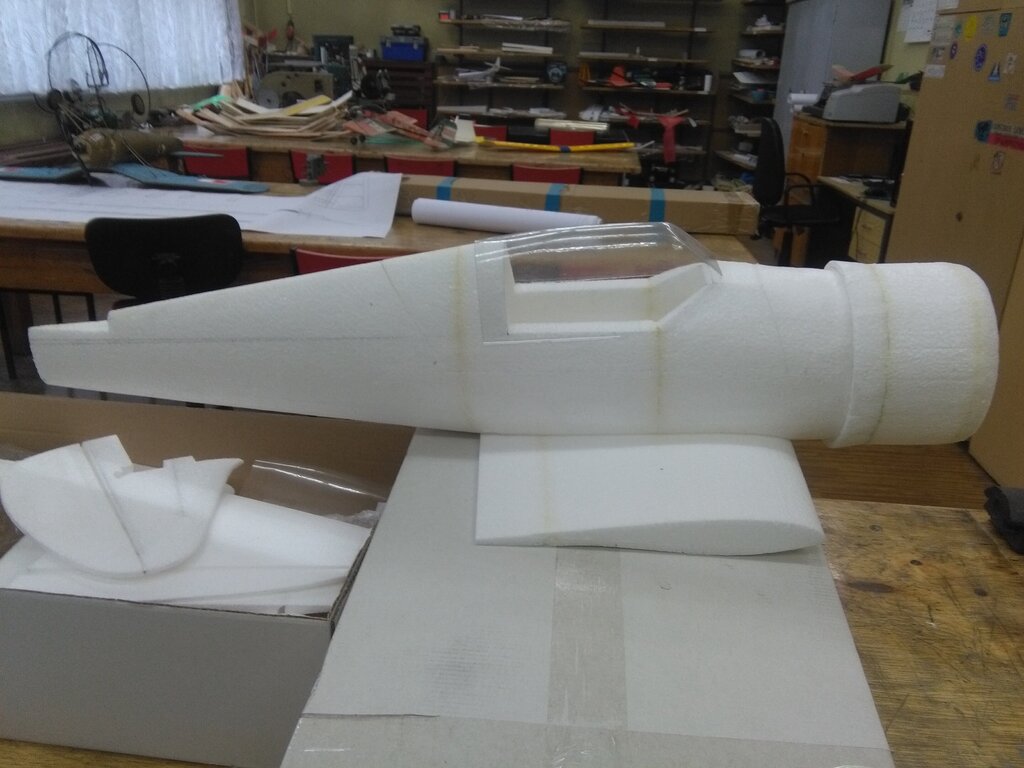

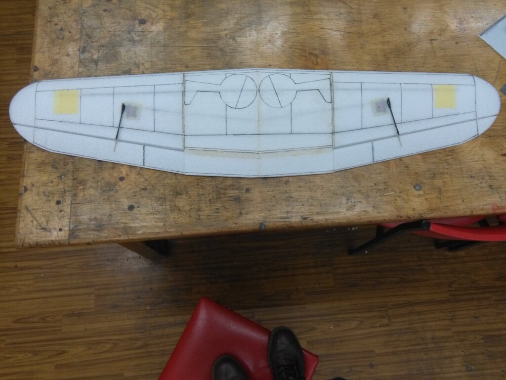

Jerzy Markiton Opublikowano 24 Października 2022 Opublikowano 24 Października 2022 Długo się zastanawiałem czy to publikować, bo tych Jastrzębi już troszkę tu było... Ale może komuś posłuży za inspirację do własnych rozwiązań ? Zestaw - jak zestaw. Marek nie odpuszcza a rozpieścił nas już trochę jakością ? Trudno przesiąść się na coś mniej dopracowanego ? Nie mniej - nie są to puzzle. Trochę trzeba pomyśleć, trochę porzeźbić, trochę naśmiecić.... W zestawie nie podobały mi się zakończenia płata. Obrys zbyt eliptyczny. Mam świadomość, że rysunki w necie, z uwagi na brak zachowanej dokumentacji - to raczej radosna twórczość. Ale uzgodniliśmy z Markiem, że zrobi nowe, z obrysem bardziej zbliżonym do obrysu P-11. Czekam na dostawę. Więc zabrałem się za kadłub i stateczniki. Wyposażenie ? Jeszcze nie wiem. Różne myśli chodzą po głowie... Składane podwozie (prosiło by się) bezserwowe - ogólnie porażka. Start i lądowanie na naszym lotnisku - dość problematyczne. Nie ta nawierzchnia. W Bf-109 w tym samym rozmiarze - więcej naprawiam, wymieniam, prostuję - niż latam. Jedynie w Wilku działa to w miarę przyzwoicie ale start i lądowanie - j/w. Większy ESA, ACES ? Bez podwozia ??? Silnik ? Hmmm, korci mnie, żeby zastosować napęd z Hien -y, na 6s.... Ale Hien-a latała na śmigle 9". Jastrząb ma maskę trochę mniejszej średnicy niż P-11 i tak trochę śmiesznie by to wyglądało ? Silnik 10" śmigło połknie, ale akumulatory 1300mAh mogą już tego nie strawić. 6x 2200 - trochę przyciężkawe... Może się zrobić cegła. W locie się nie obawiam, ale lądować trzeba będzie ze znacznie większą prędkością. Pianka może tego nie wytrzymać. 4s?? jest jakaś opcją, z innym silnikiem oczywiście, o wyższym kv. Ze 100 - 150g pozwoli użebrać ? Zobaczymy jak wyjdę z masą ! Serwa - po wpadce z SG-90 ( a mam ich trochę jeszcze, bo kupiłem 10 szt) - coś trzeba będzie ściągnąć. Ale na 100/1 szt nie za bardzo mam ochotę. Postanowiłem, że z opisem budowy postaram się oszczędniej niż jest to w moim zwyczaju. Spróbuję zamieścić więcej zdjęć z montażu, a jak kogoś zainteresują jakieś szczegóły to odpowiem ? Z dyscypliną wypowiedzi u mnie krucho - ale obiecuję spróbować..... Na 1 ogień poszła maska silnika. Makieta silnika z P-11 - trochę przyciasnawa. Prosiła by się o 1cm mniejsza średnia. Ale może coś uda się z tego wymodzić ? Pozdrawiam - Jurek Widzę, że ze zdjęciami nadal problem - powklejał w odwrotnej kolejności ! 3

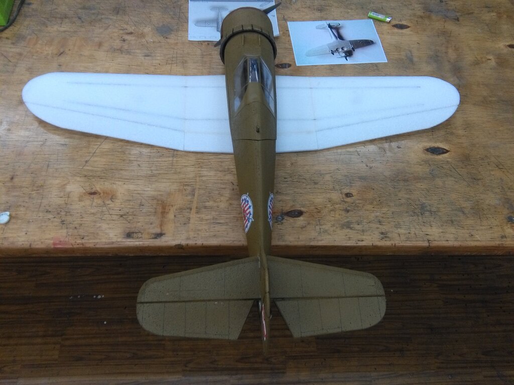

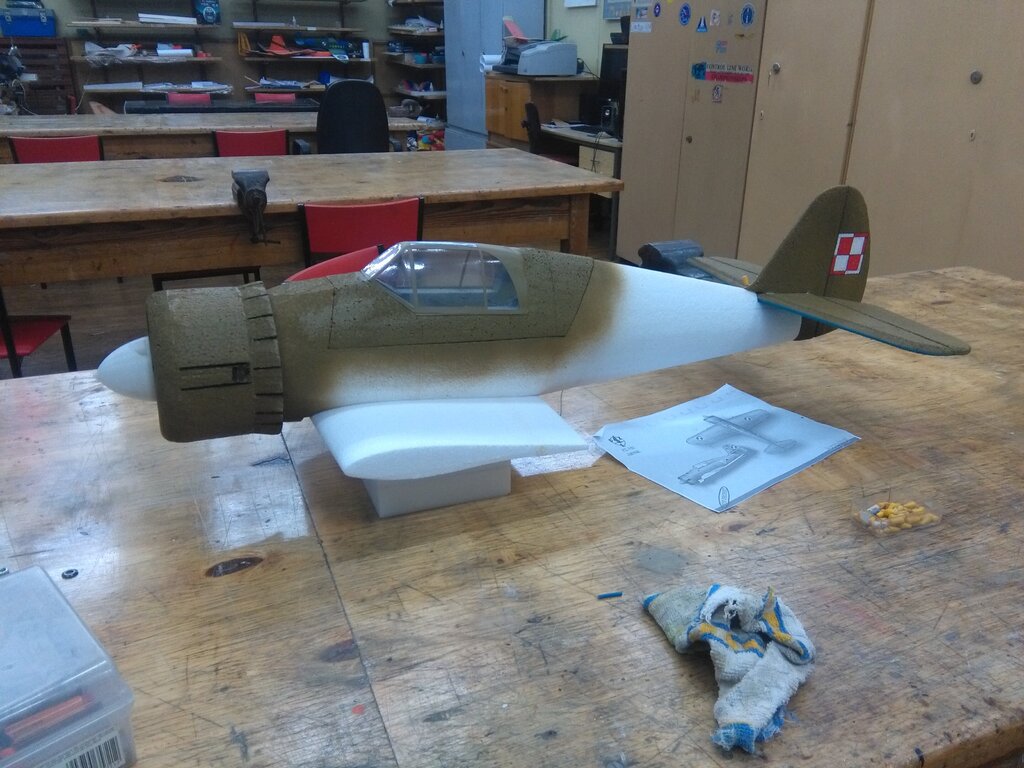

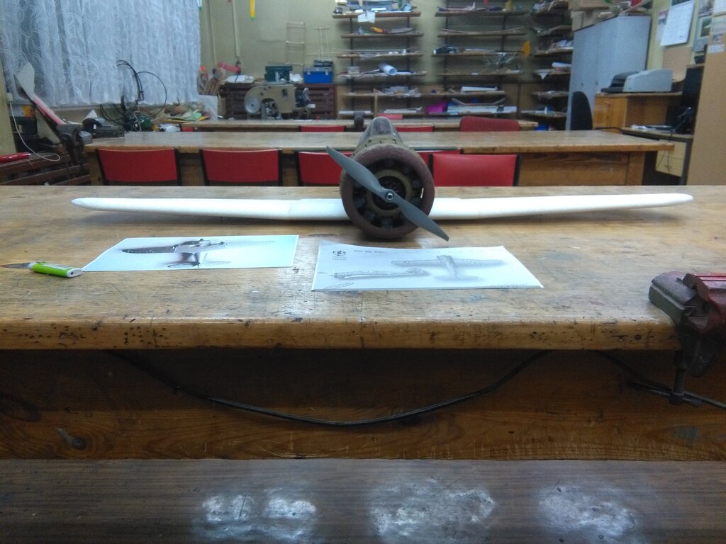

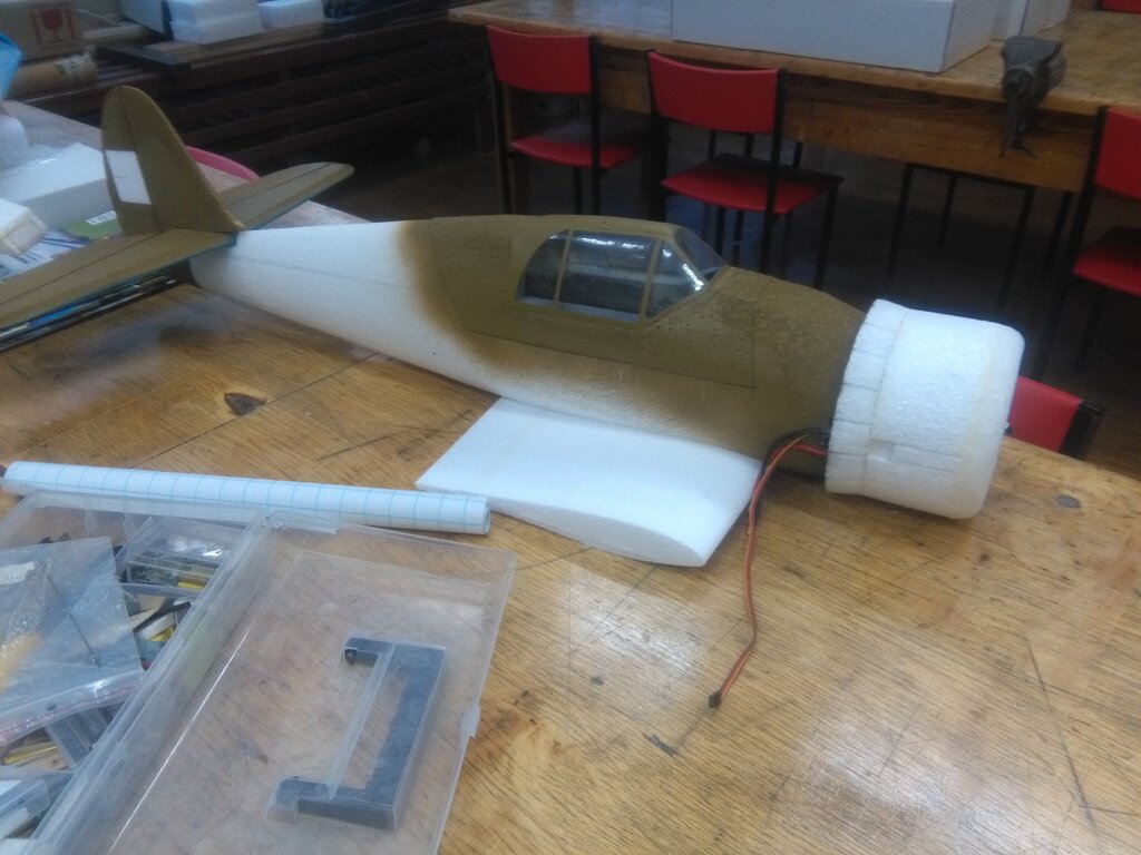

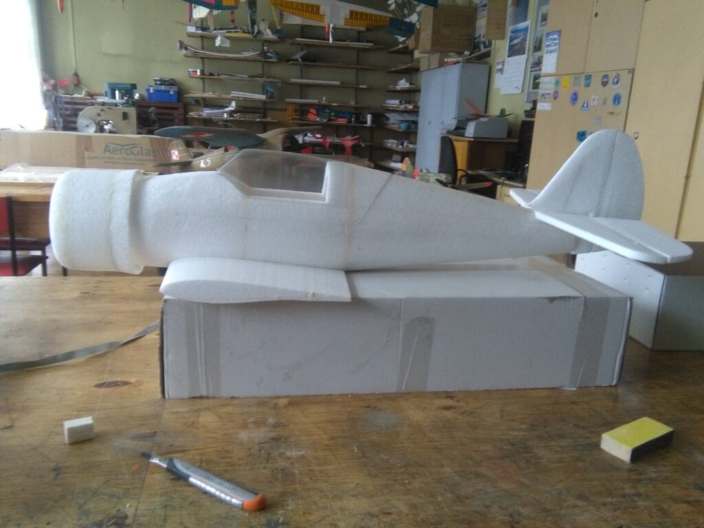

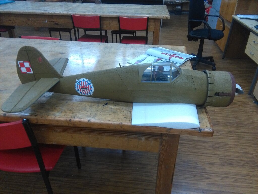

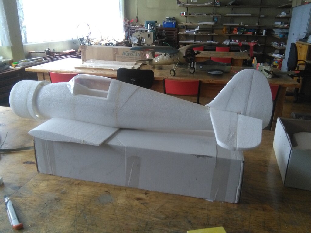

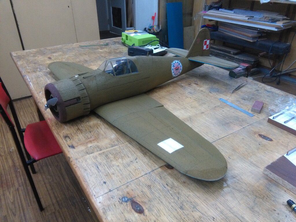

Jerzy Markiton Opublikowano 25 Października 2022 Autor Opublikowano 25 Października 2022 Kadłub "się" skleił więc nie odmówiłem sobie poskładać tego prowizorycznie i nacieszyć oczy.... Przymierzyłem skrzydła do P-11. Pozdrawiam - Jurek 3

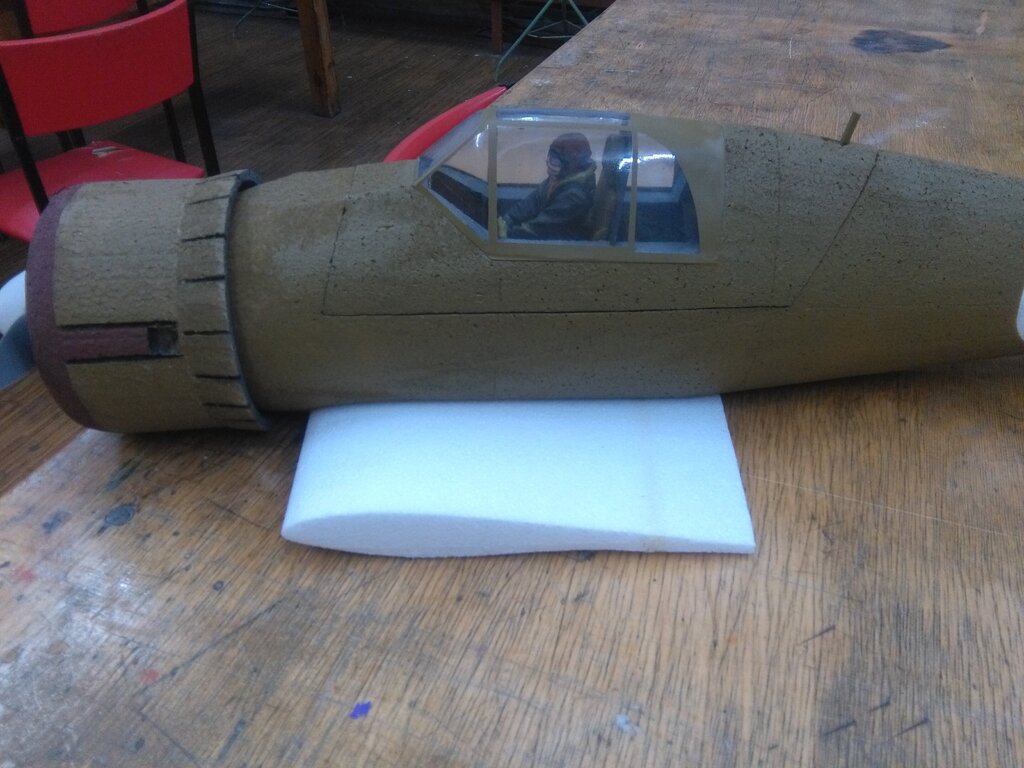

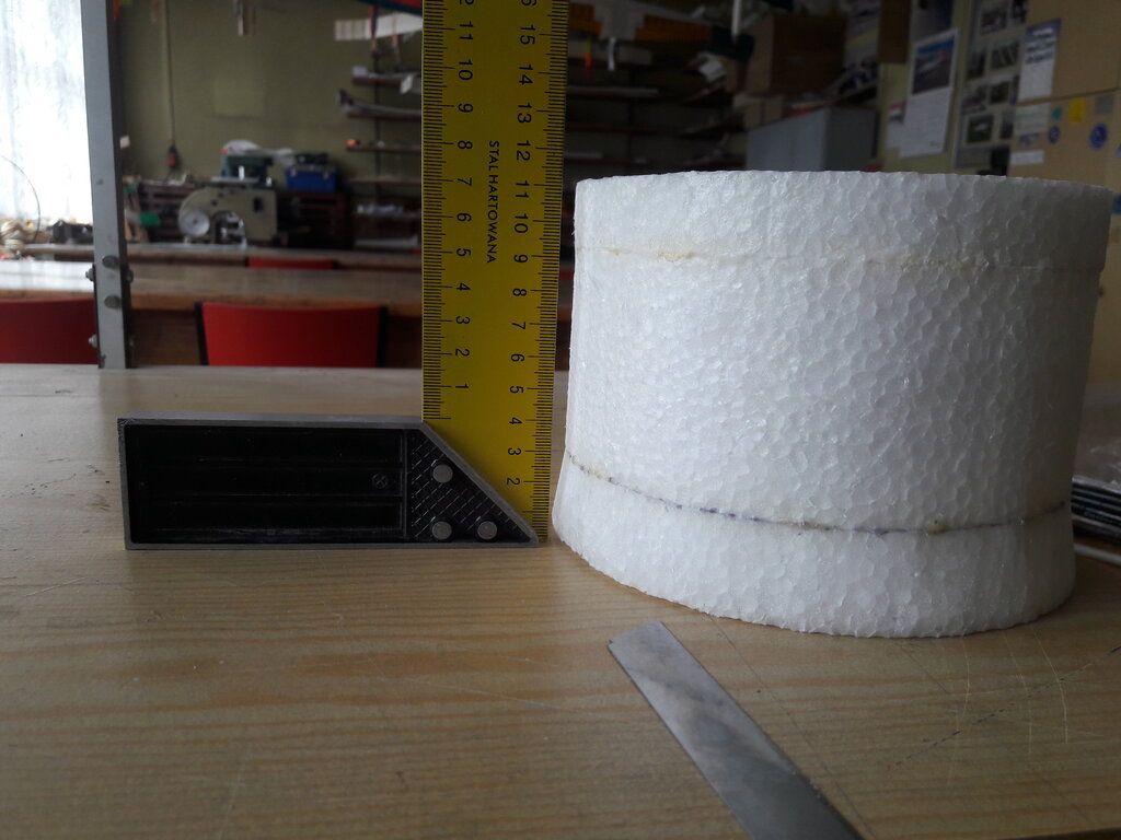

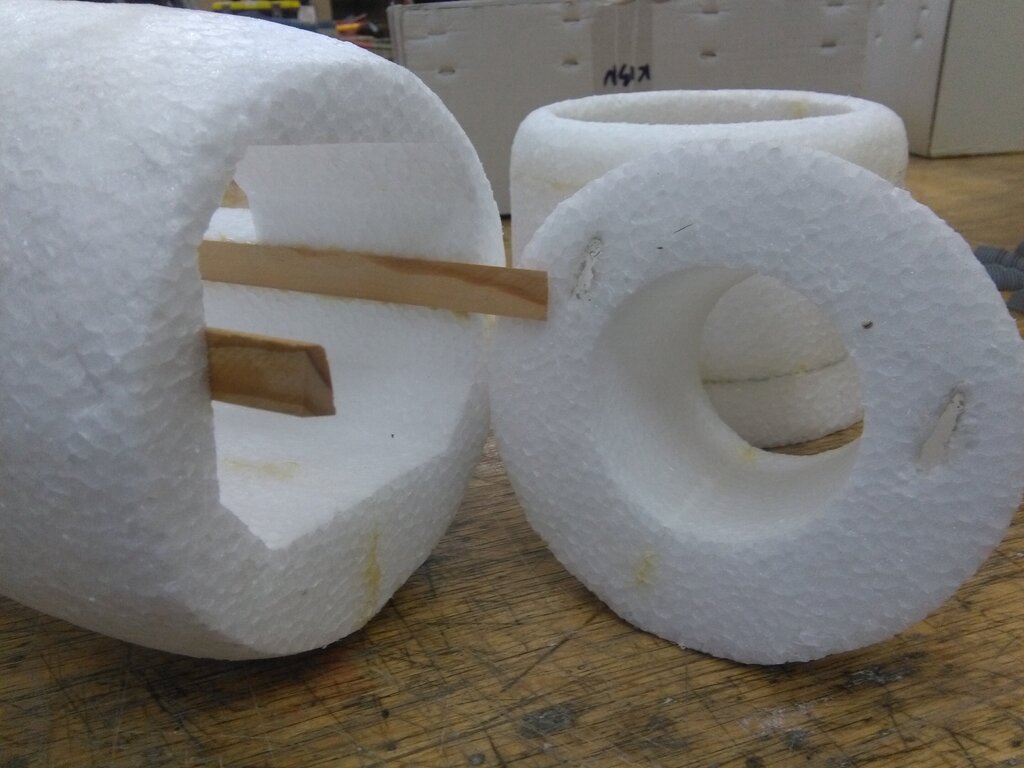

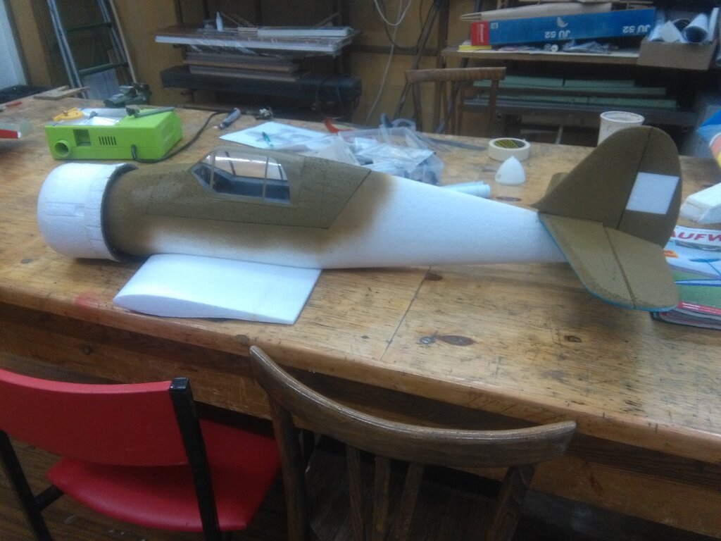

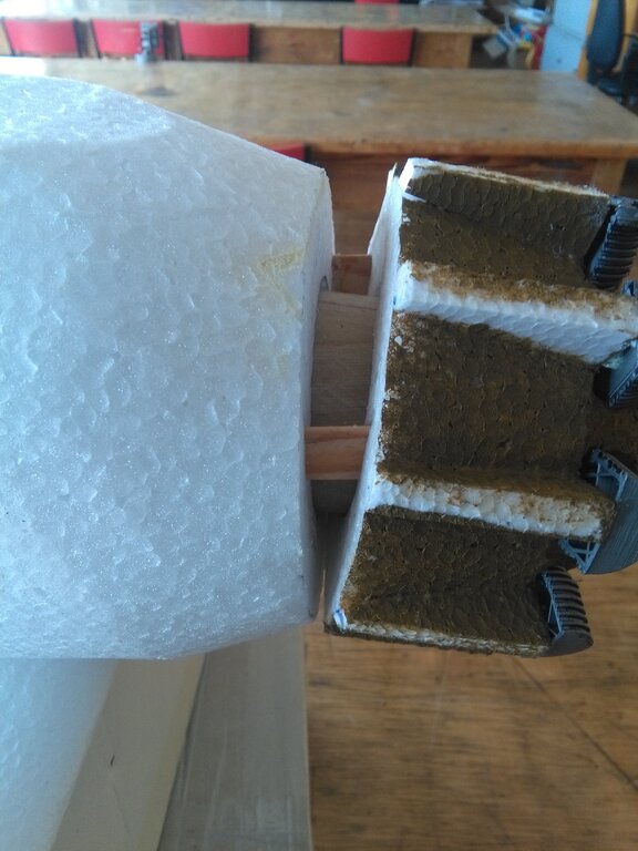

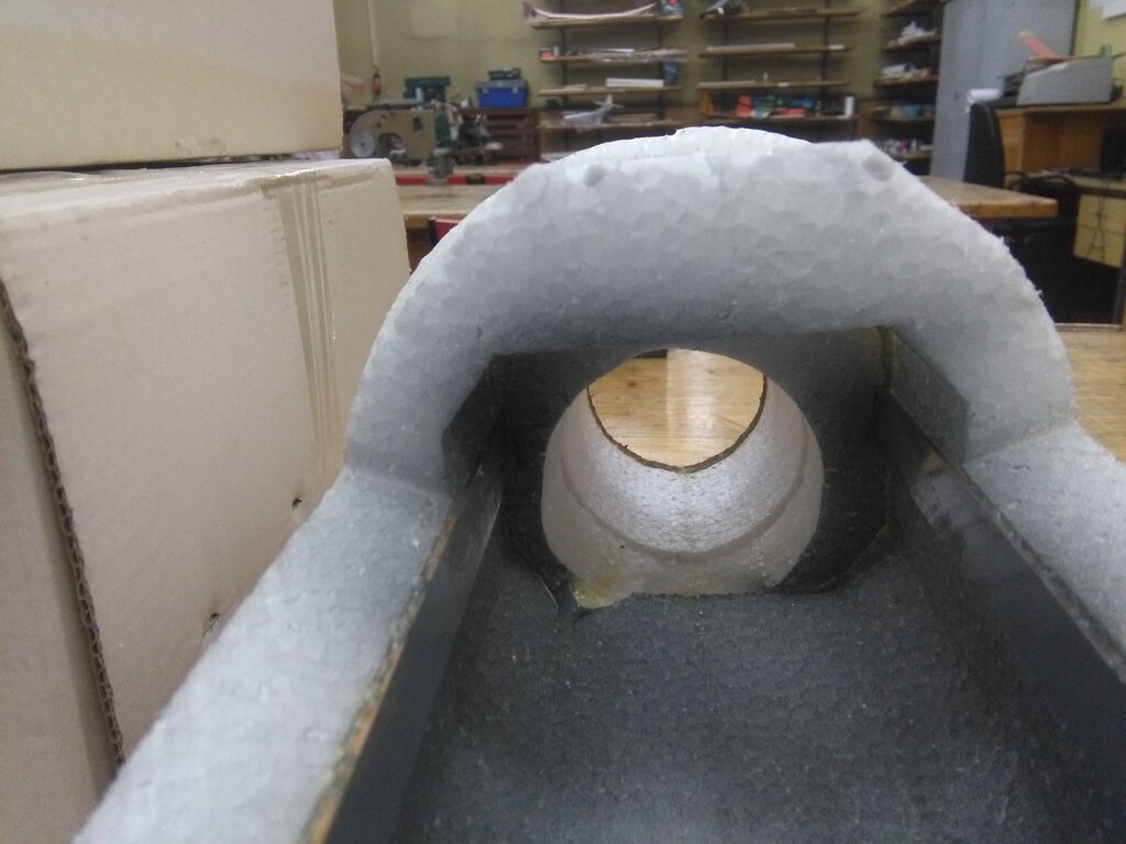

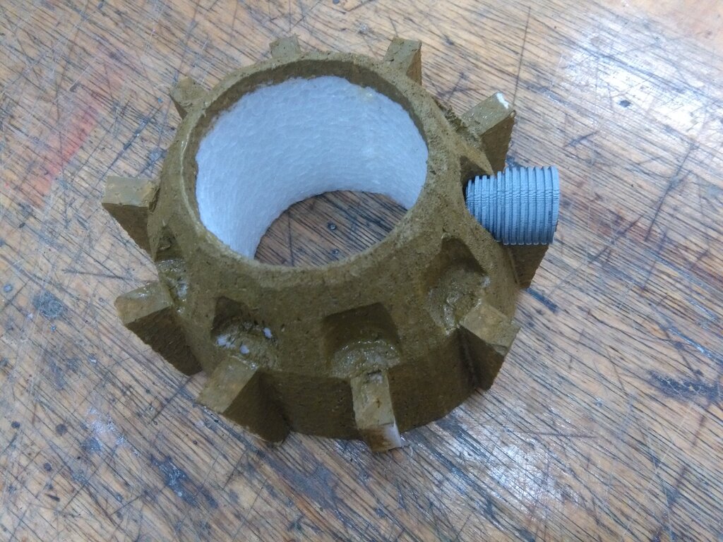

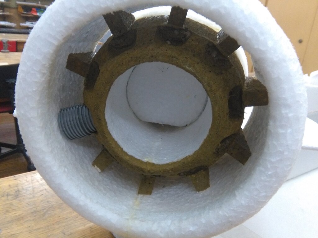

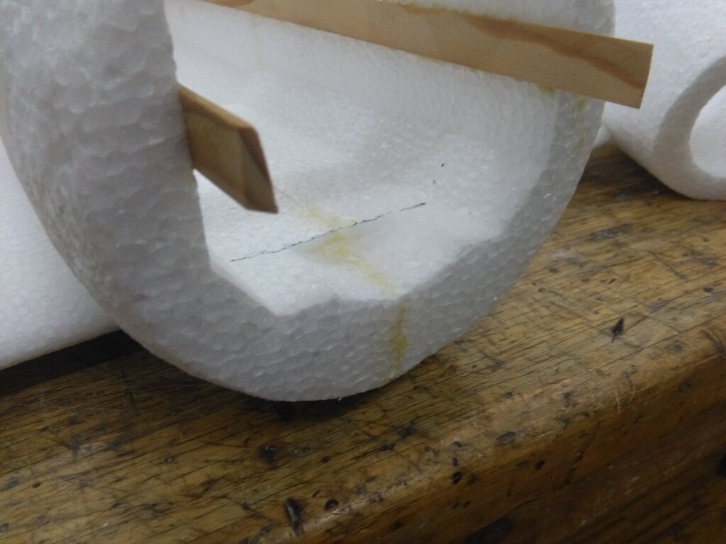

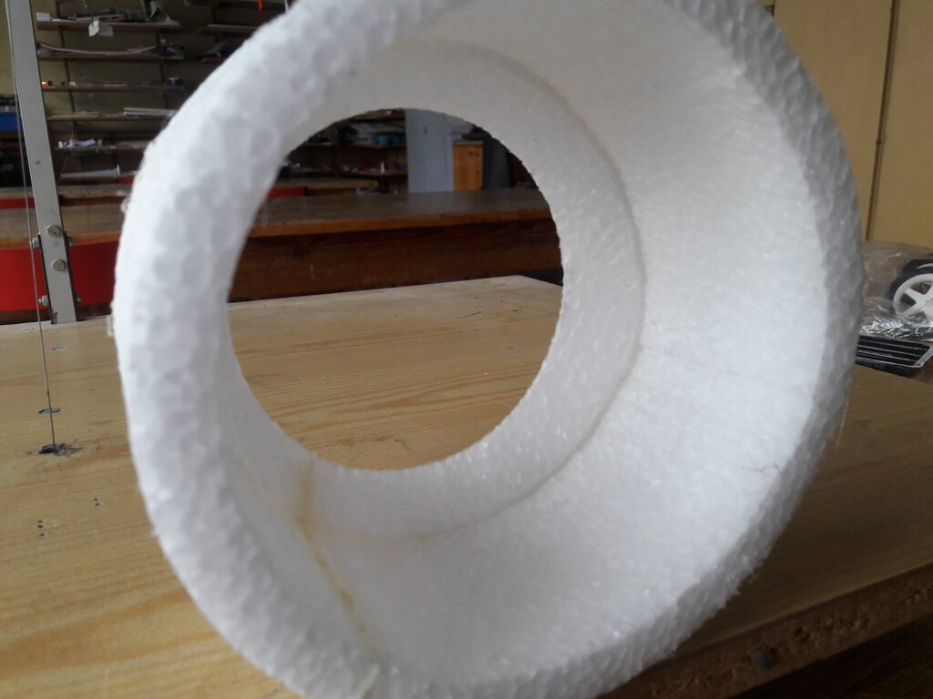

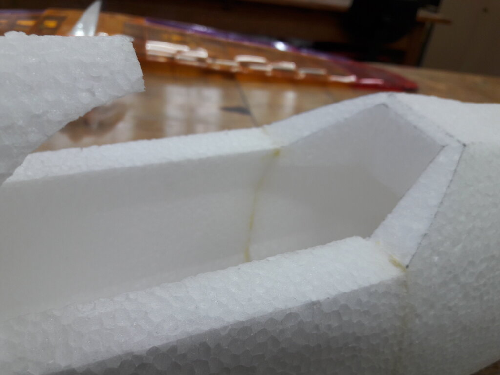

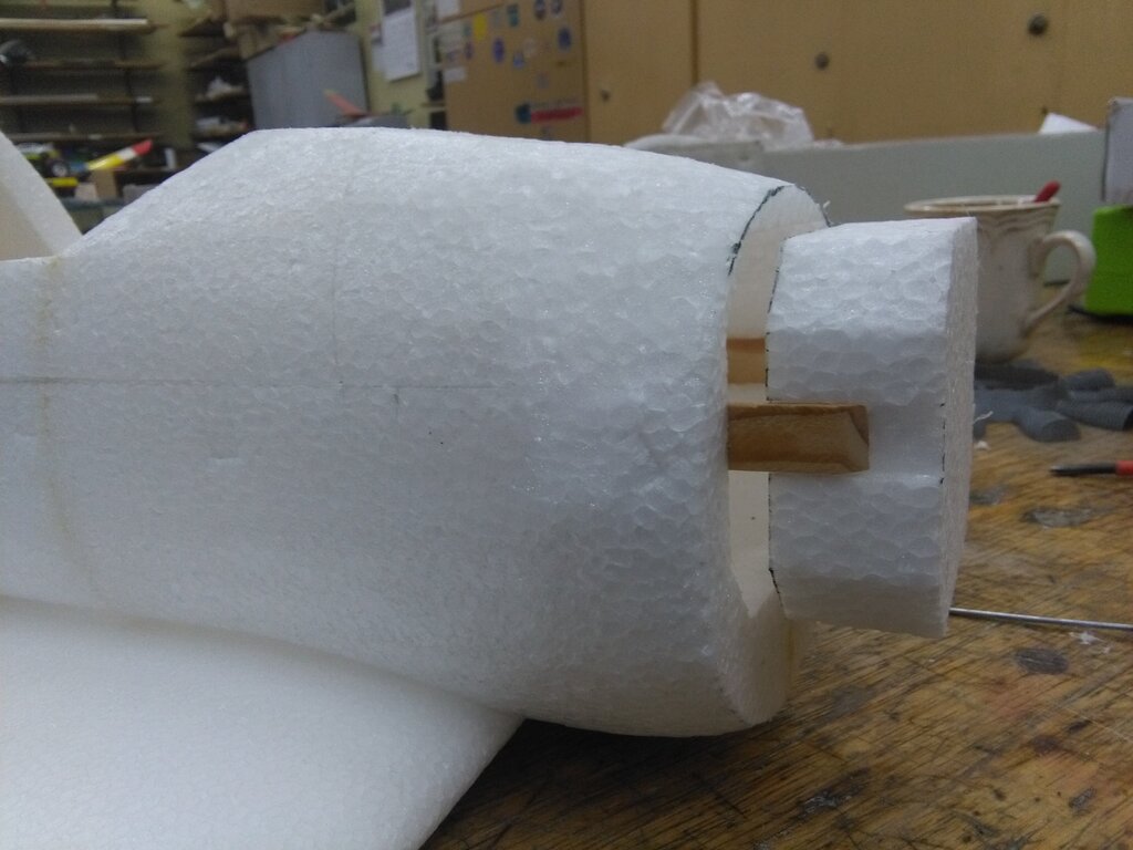

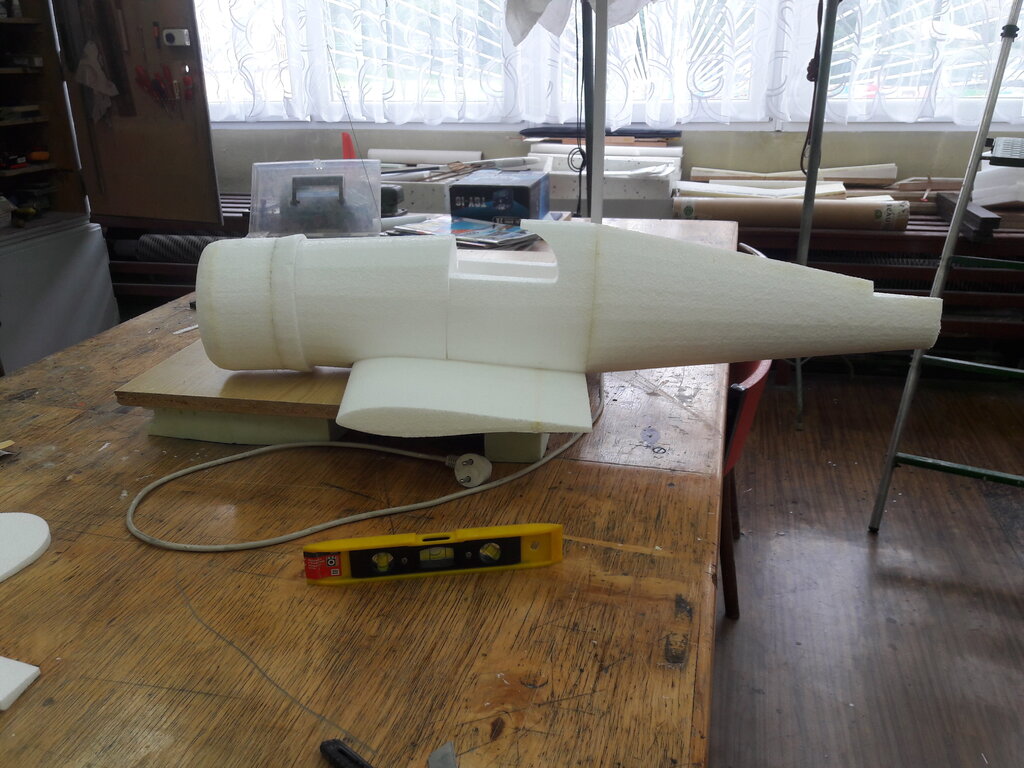

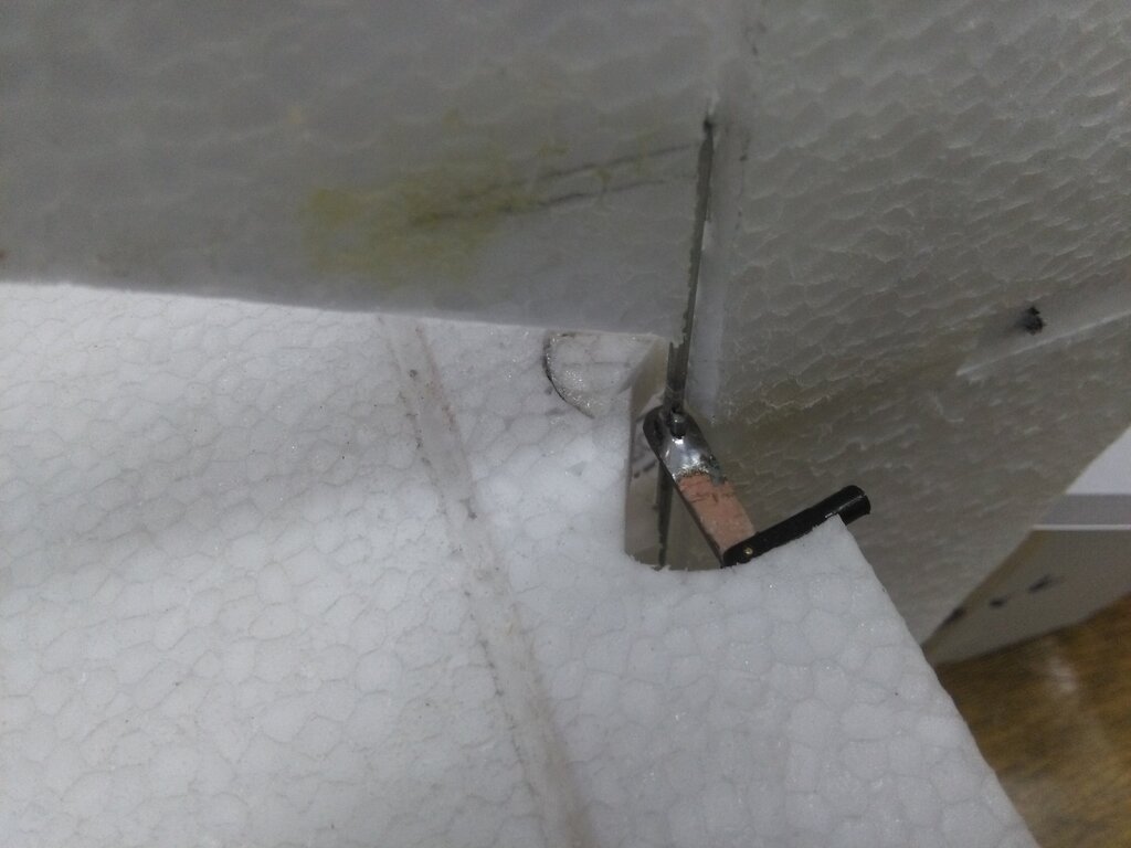

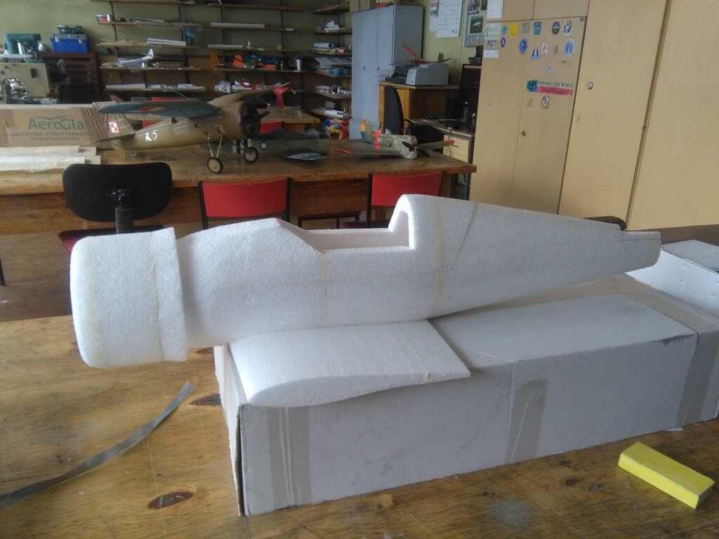

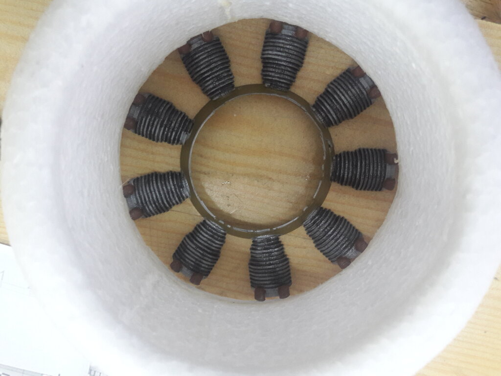

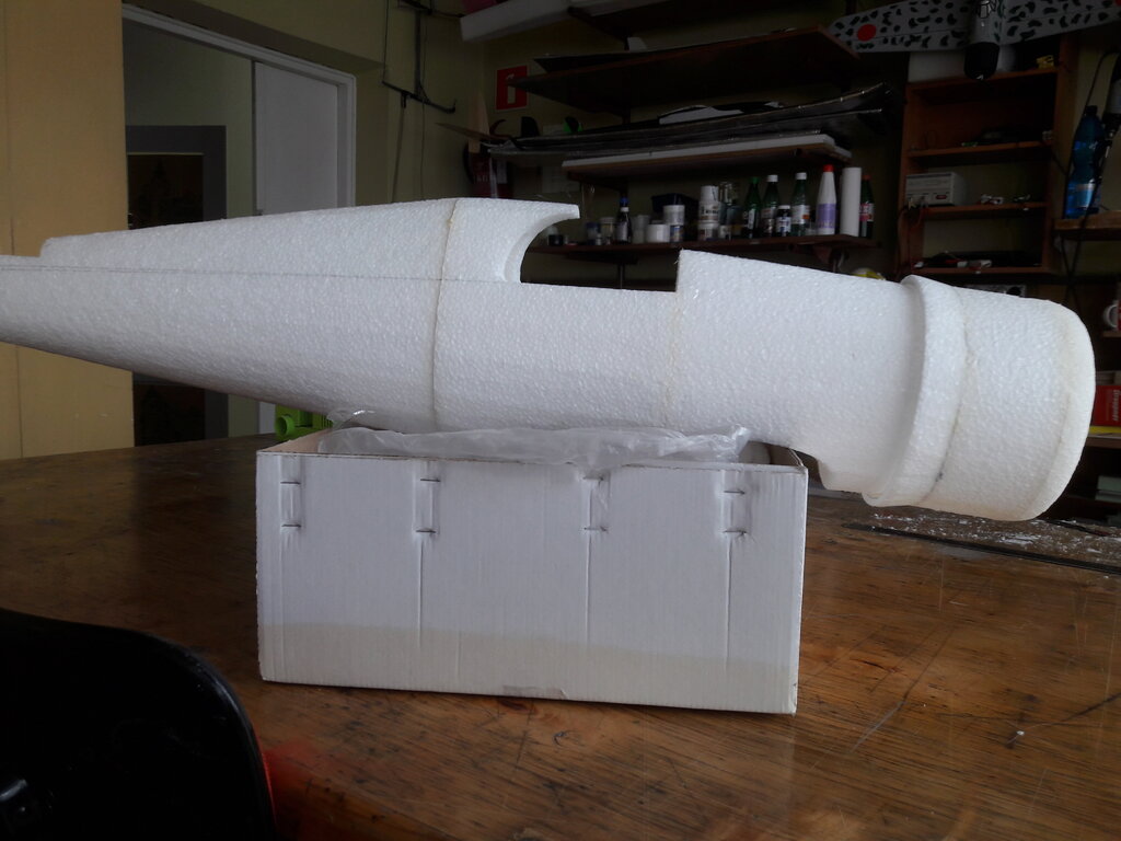

Jerzy Markiton Opublikowano 26 Października 2022 Autor Opublikowano 26 Października 2022 Mimo pogody wymarzonej do latania coś tam jednak udało się popchnąć. Kilka fotek - jak udało mi się zrobić dostęp do wnętrza i wzmocnić (usztywnić) kadłub. W Bf-109 i Zlinie demontaż skrzydeł celem wymiany akumulatora jest dość upierdliwy. Niby zawsze tak się to robiło, ale z czasem - człek staje się bardziej leniwy i niecierpliwy ? Klocek z EPP wewnątrz kadłuba będzie (mam nadzieję) oparciem dla łoża silnika... Wylotu powietrza spod maski powinno wystarczyć. Pozdrawiam - Jurek 4

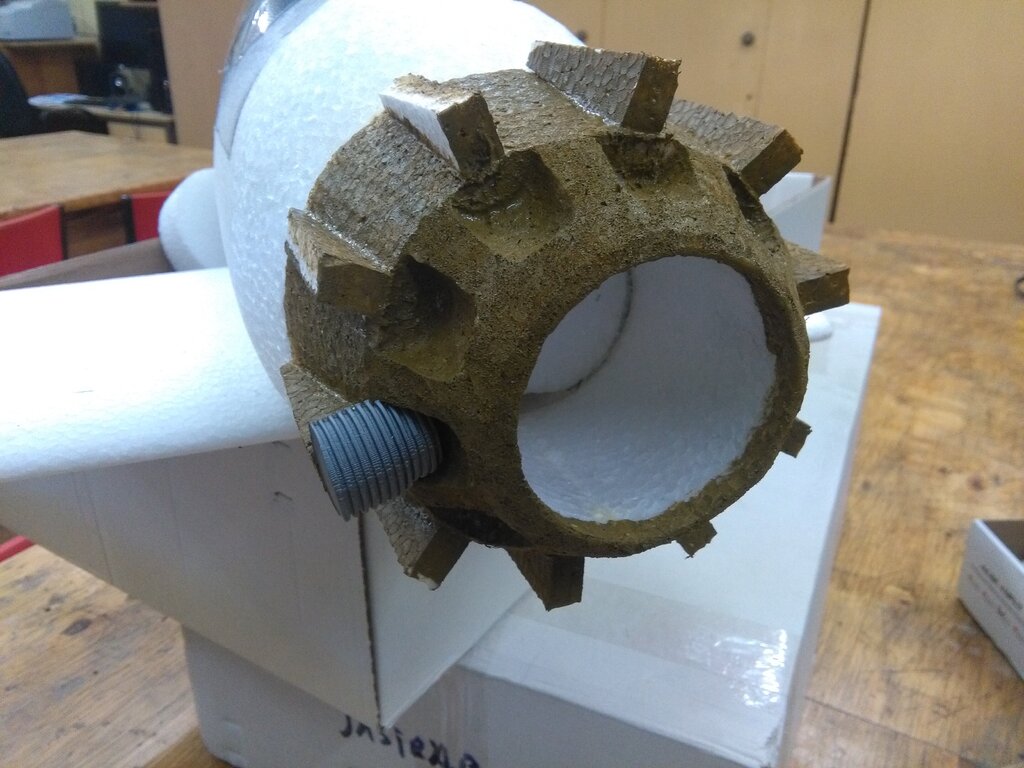

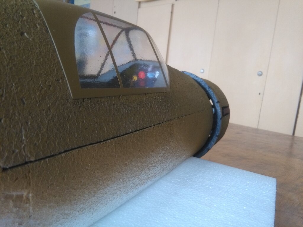

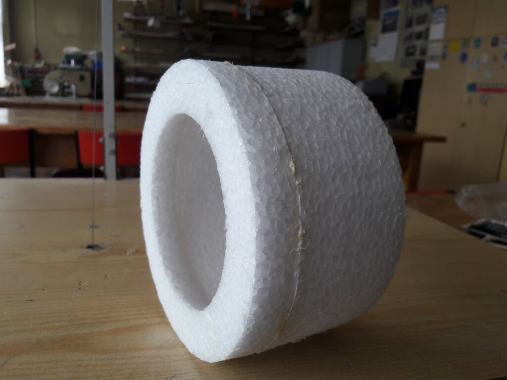

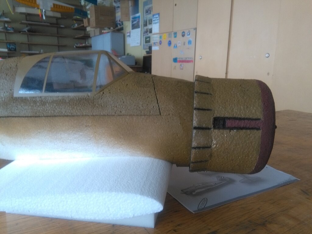

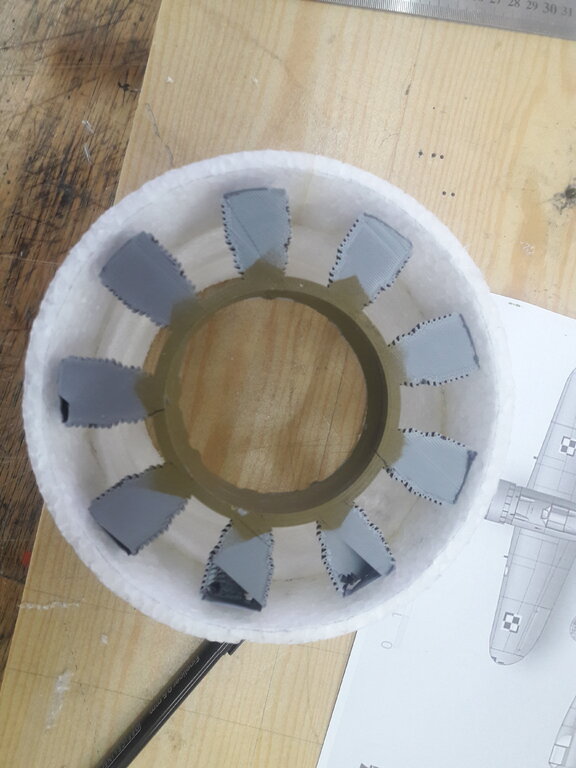

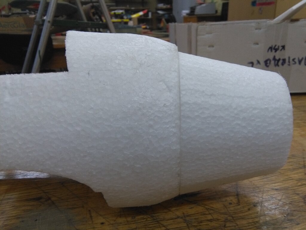

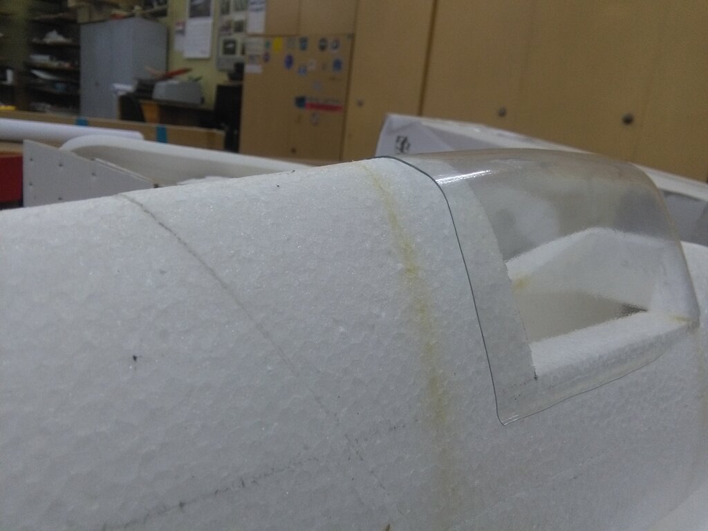

Jerzy Markiton Opublikowano 27 Października 2022 Autor Opublikowano 27 Października 2022 Dzięki Wojtku ! Z dużymi wypiekami śledziłem Twoją relację. Na czym się wzorowałeś przy tworzeniu takiego obrysu ? Dziś pobawiłem się trochę z maską silnika...Myślałem, że będzie to szło gorzej. Wnętrze kabiny też dostało kolor. Żeby przez szybę nie straszyło bielą ? Pozdrawiam - Jurek

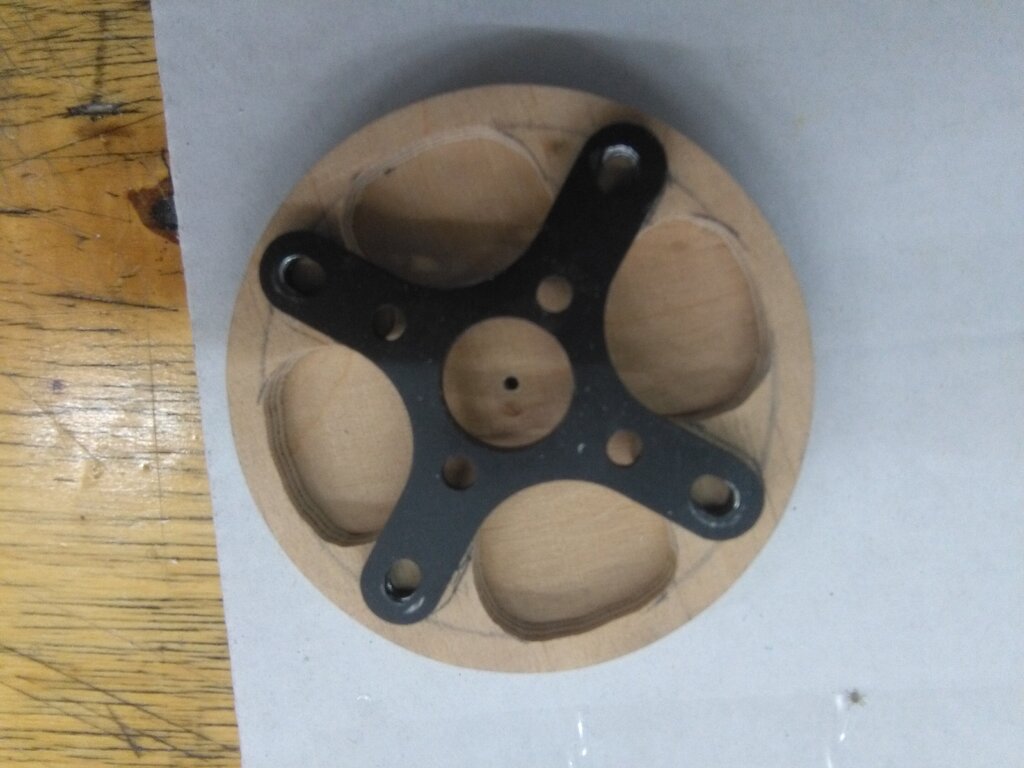

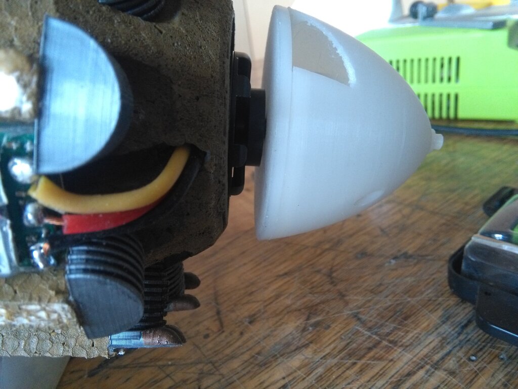

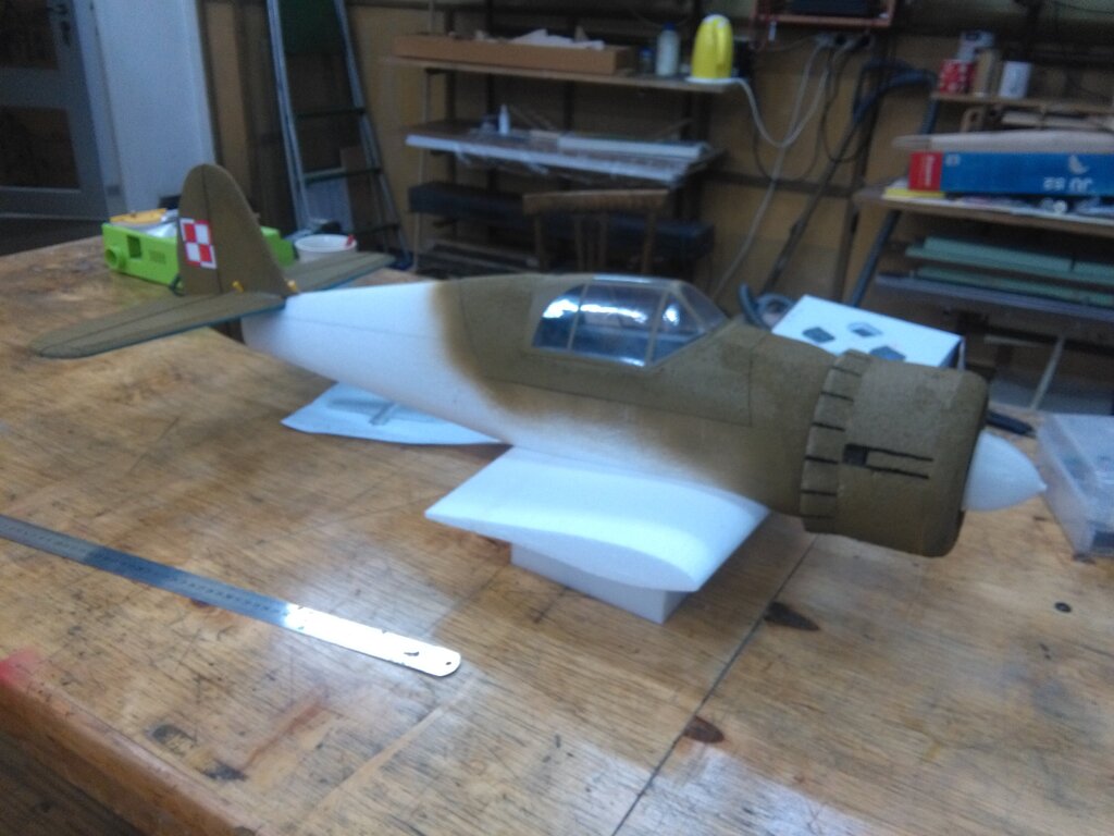

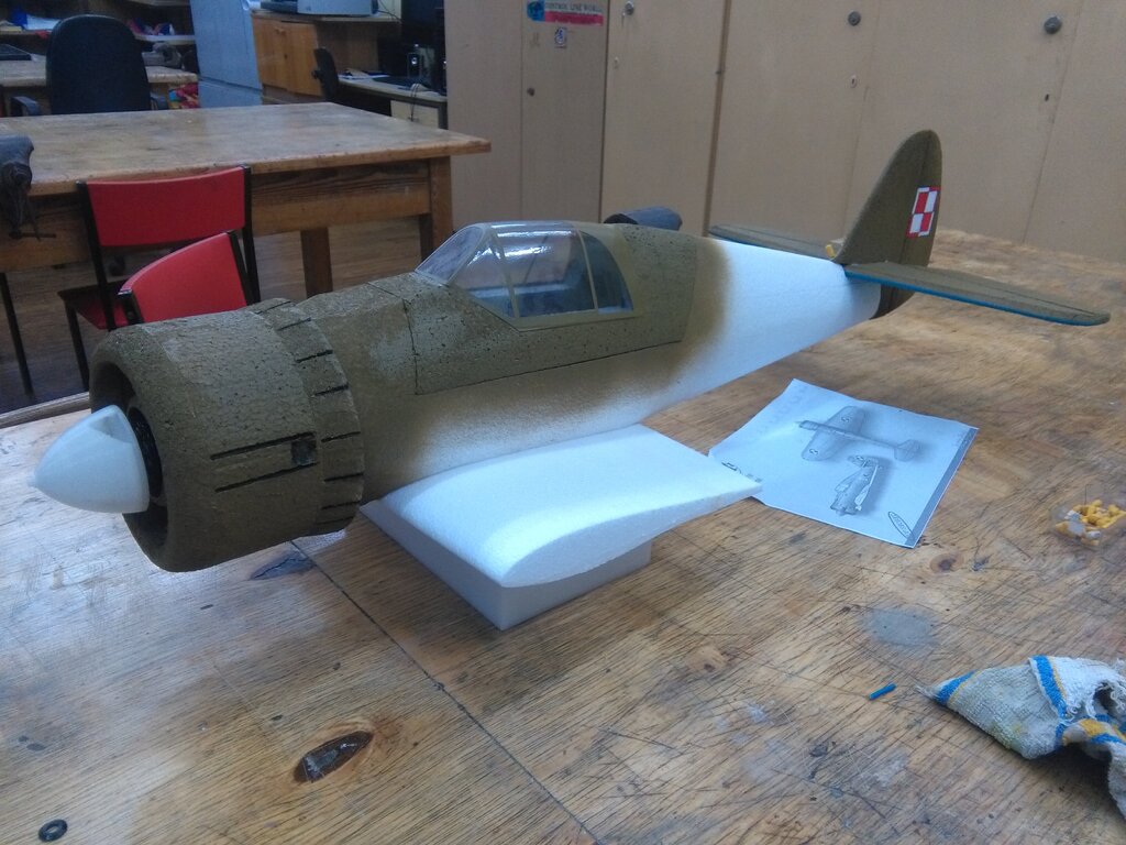

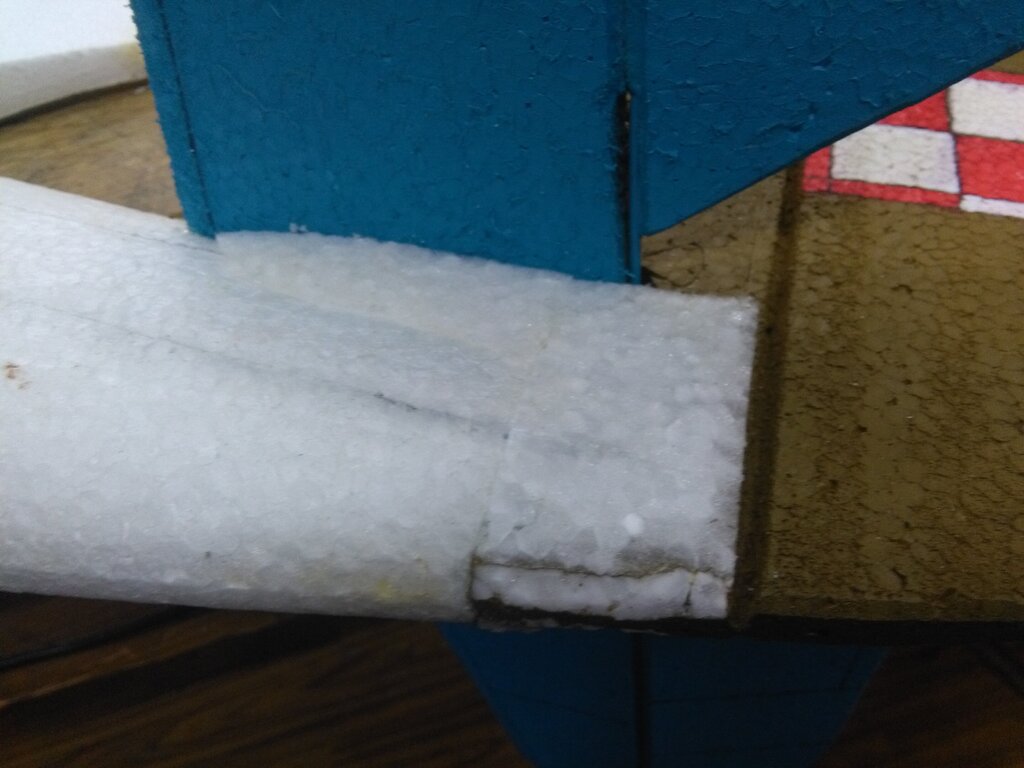

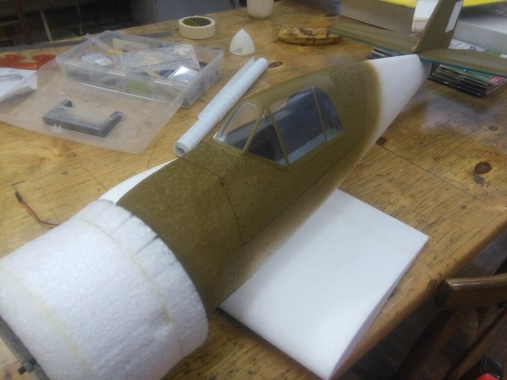

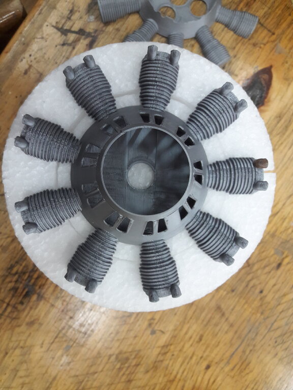

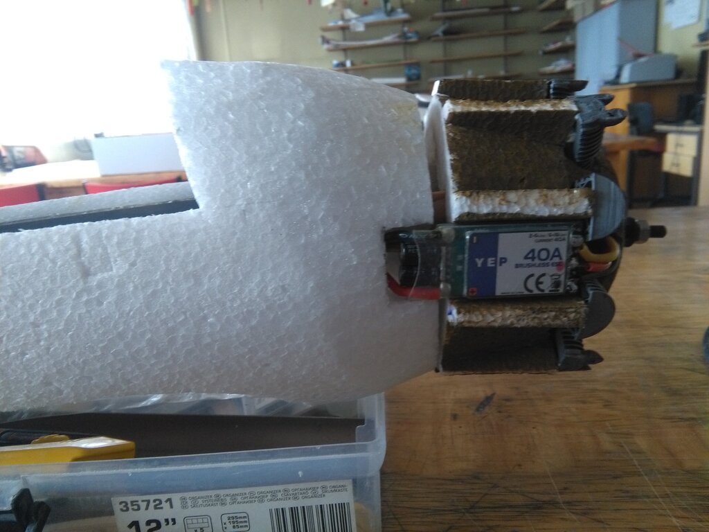

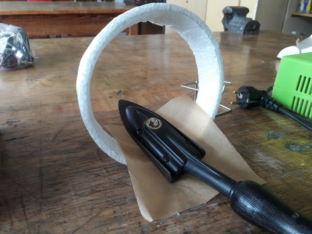

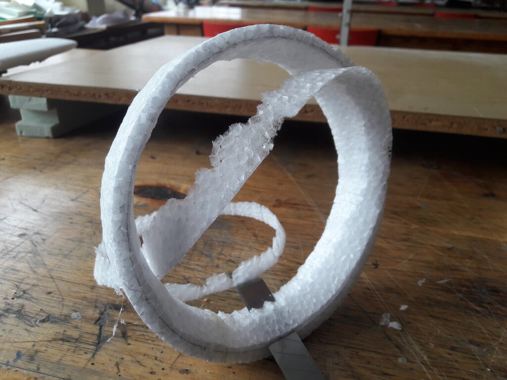

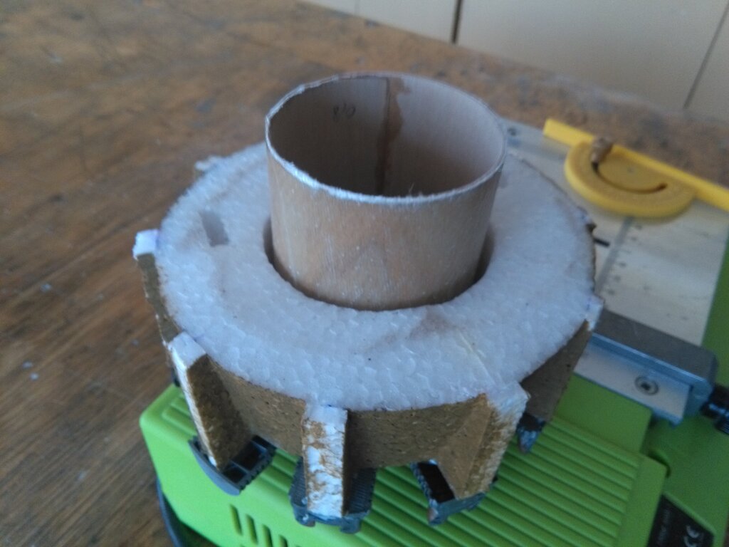

Jerzy Markiton Opublikowano 29 Października 2022 Autor Opublikowano 29 Października 2022 Witam ! I coś tam udało się pchnąć do przodu - pobawiłem się dalej z łożem silnika i maską. Udało mi się również zmajstrować napęd wysokości: Pozdrawiam - Jurek 2

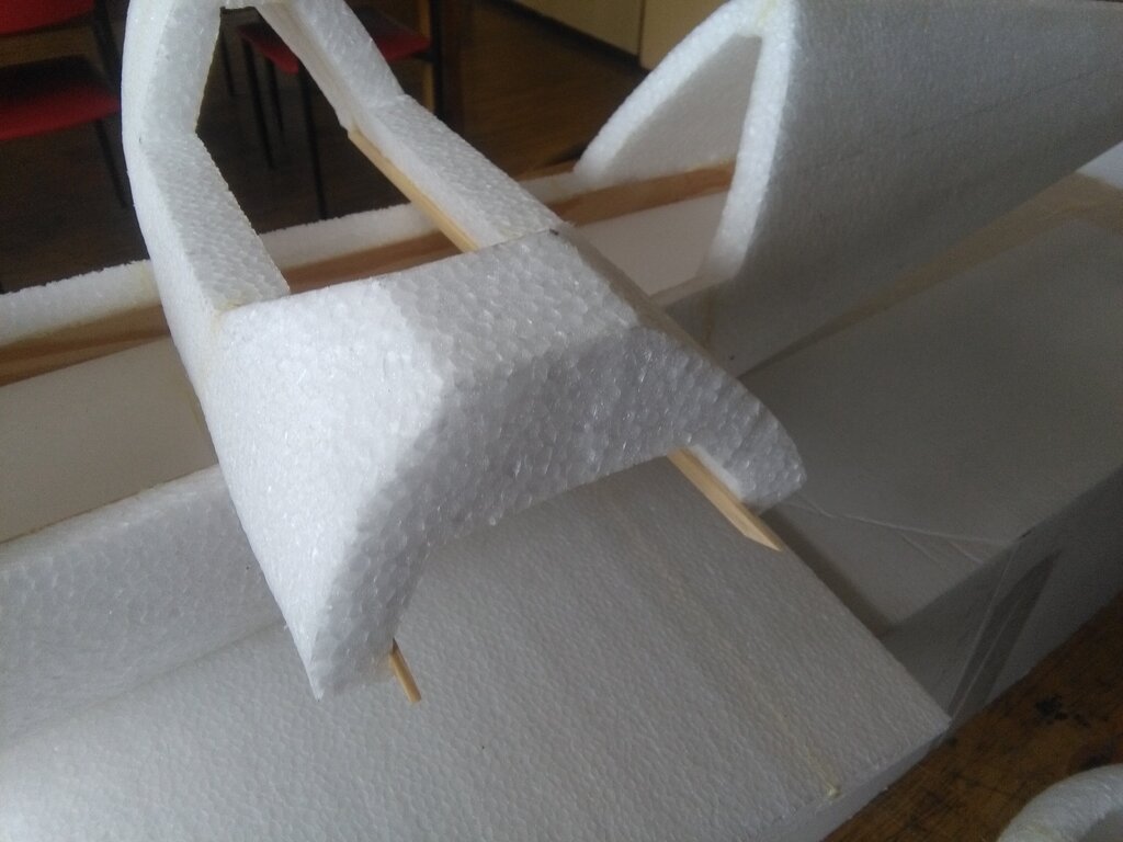

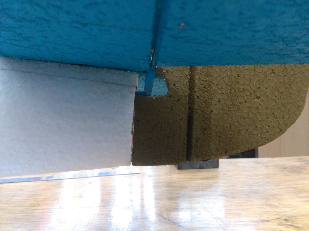

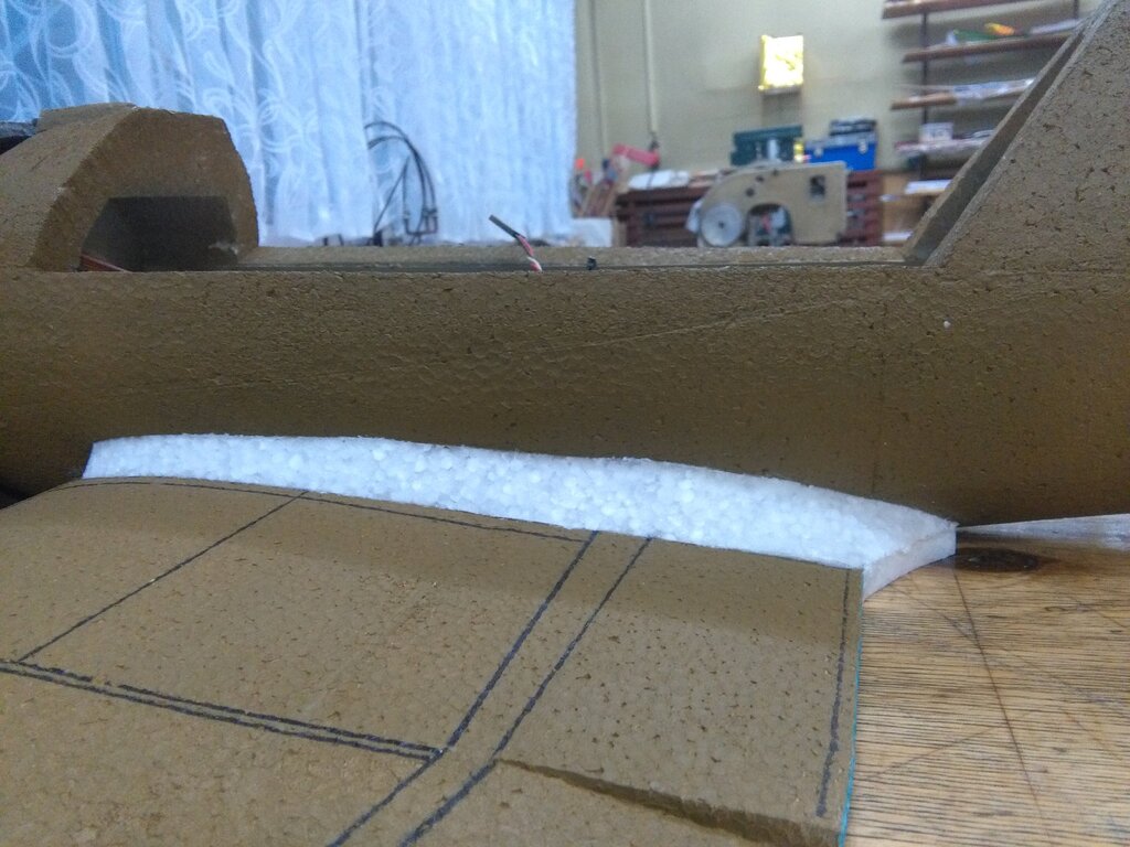

Jerzy Markiton Opublikowano 30 Października 2022 Autor Opublikowano 30 Października 2022 Witam ! Coś tam udało się pomalować, coś tam przymierzyć, a głównie - nacieszyć oczy..... Trochę poszerzyłem "siodło" pod statecznikiem poziomym jakimiś skrawkami EPP. Pozdrawiam - Jurek 4

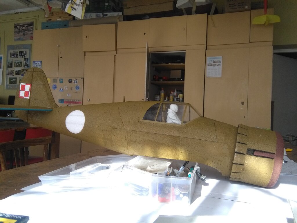

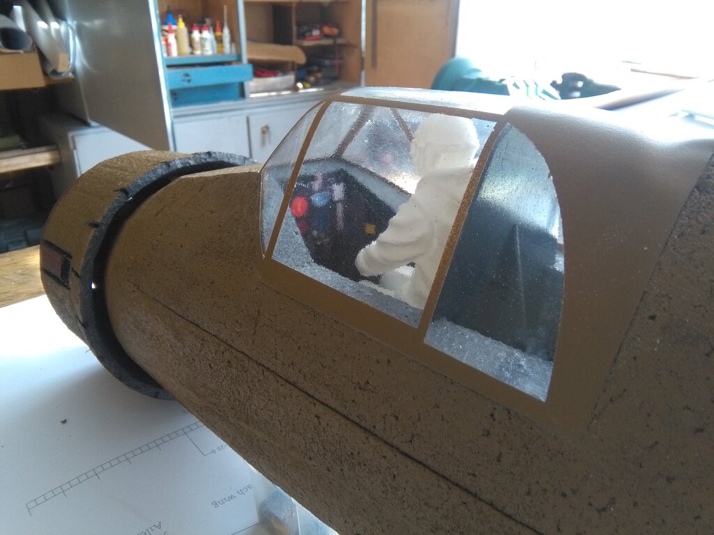

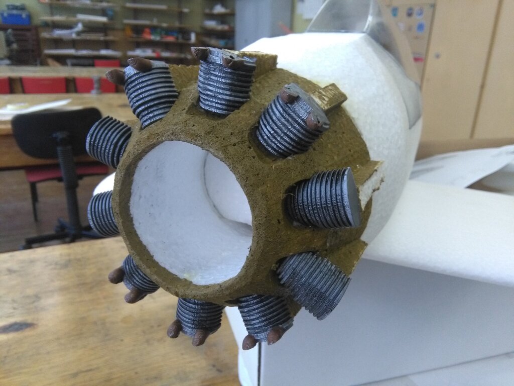

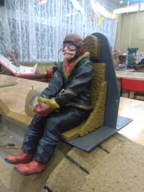

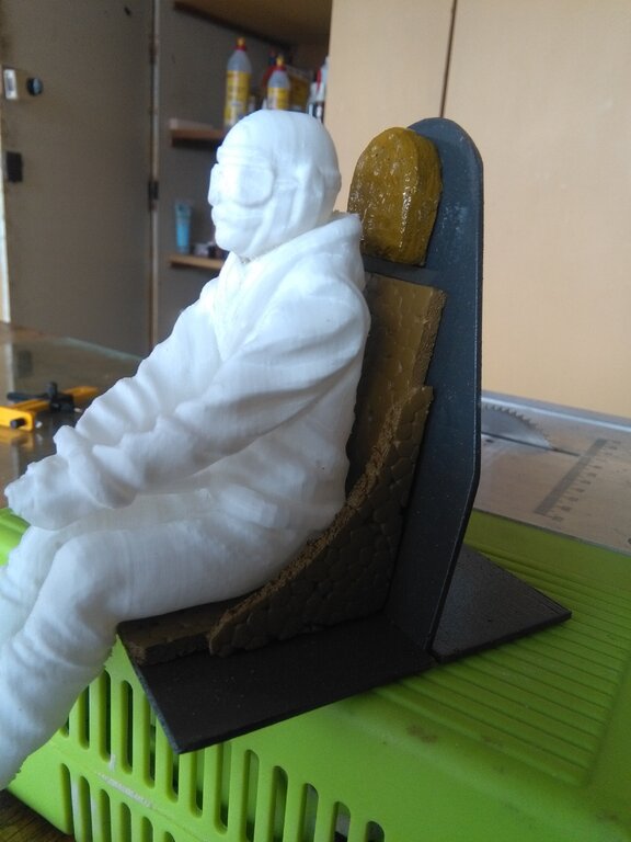

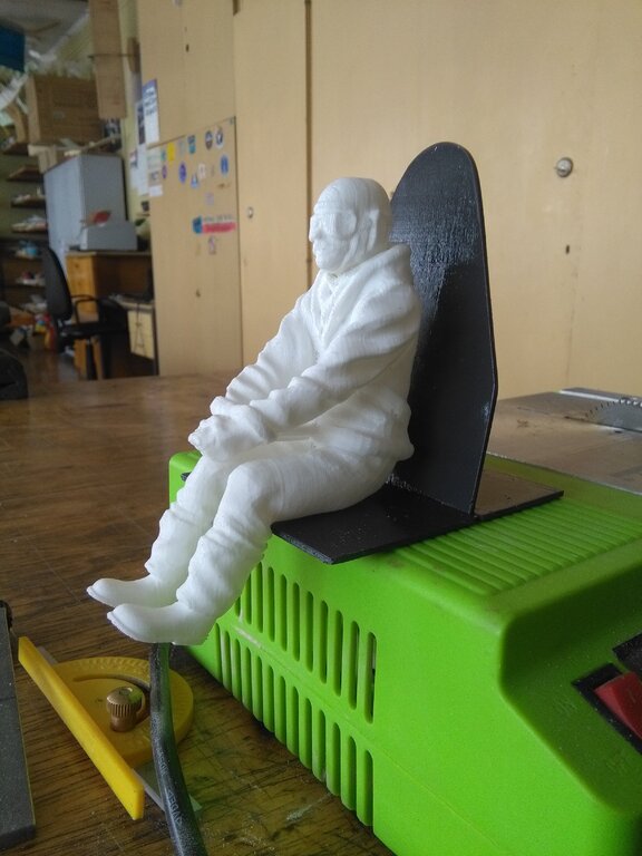

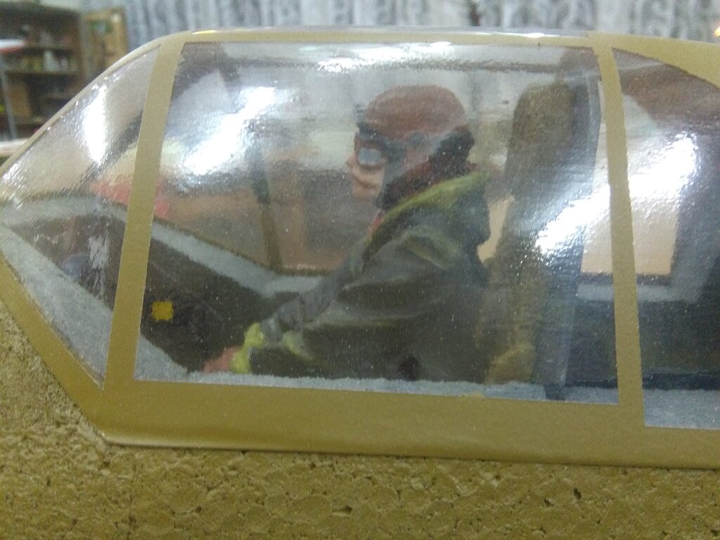

Ta odpowiedź cieszy się zainteresowaniem. Jerzy Markiton Opublikowano 5 Listopada 2022 Autor Ta odpowiedź cieszy się zainteresowaniem. Opublikowano 5 Listopada 2022 Coś tam podłubałem w kabinie..... Trzeba to jeszcze podkolorować, ale to już w wolnej chwili. Nie wiem tylko kiedy będą te "wolne" bo równolegle bawię się z RWD-ką i balsowym "Mini Wot". Pilot- drukowany. Chłopak w modelarni mi "druknął...". Już chciałem prosić forumowego kolegę czy nie ma w zanadrzu papierowego - a "młody" wszedł - proszę ! Może być ? Jasne !! W modelarni będzie trochę urlopu. Trzeba zacząć "meine kampf" z liściami przed zimą... Pozdrawiam - Jurek 9

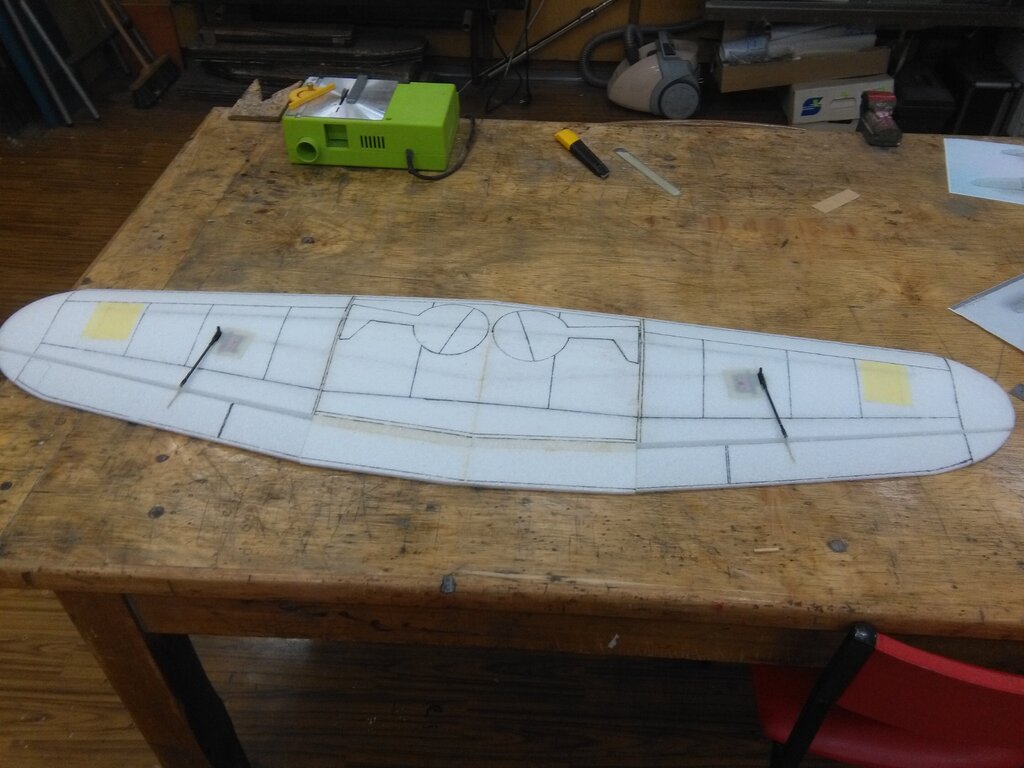

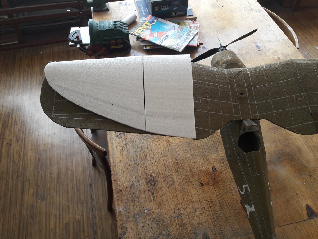

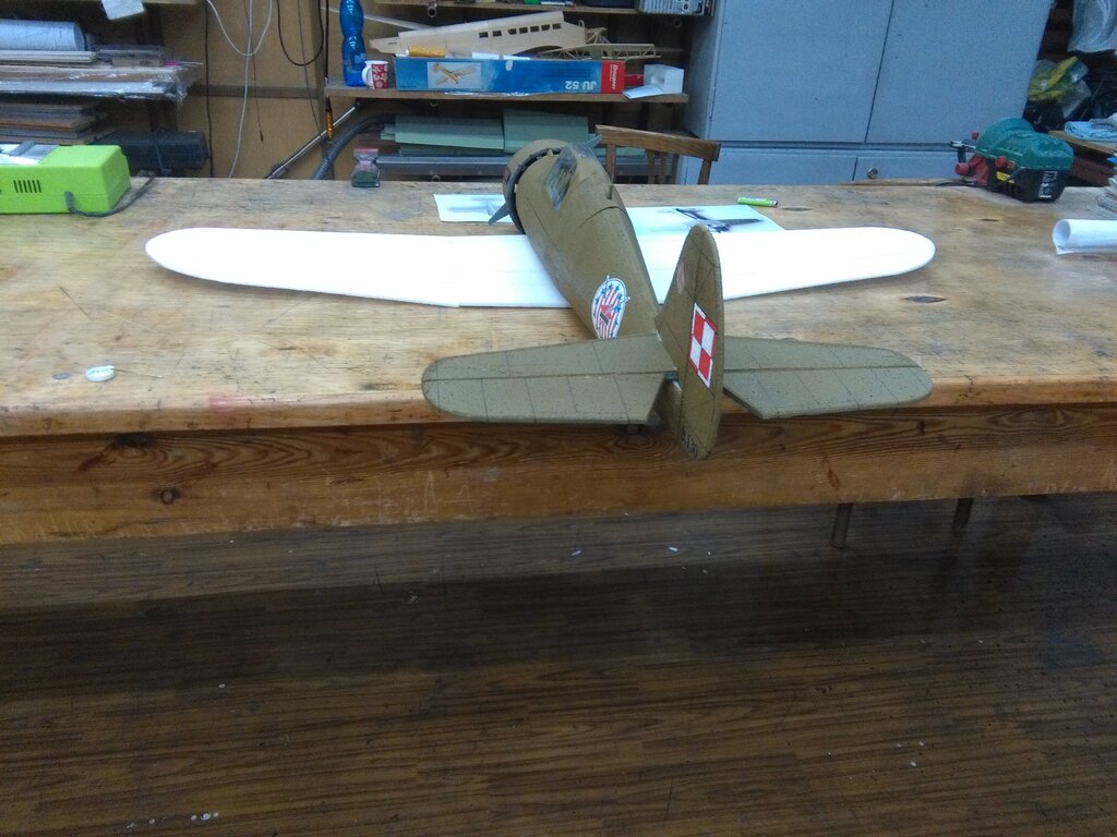

Ta odpowiedź cieszy się zainteresowaniem. Jerzy Markiton Opublikowano 18 Marca 2023 Autor Ta odpowiedź cieszy się zainteresowaniem. Opublikowano 18 Marca 2023 Jako, że przyszły nowe końcówki skrzydeł - czas dokończyć model ? Pozdrawiam - Jurek 6

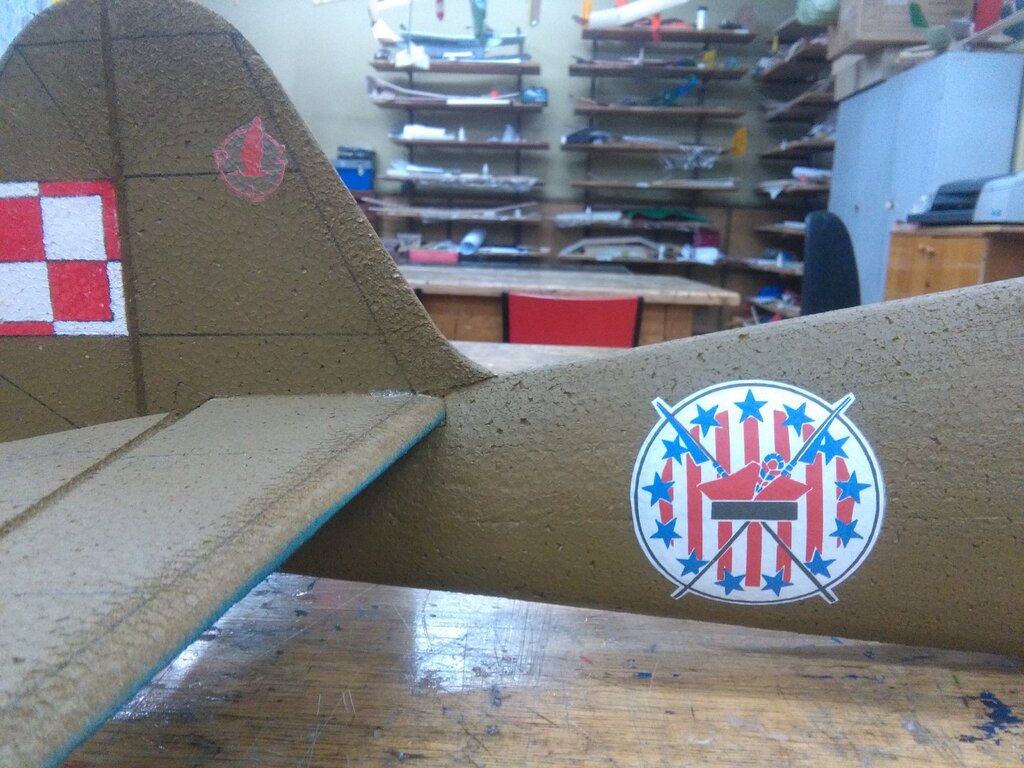

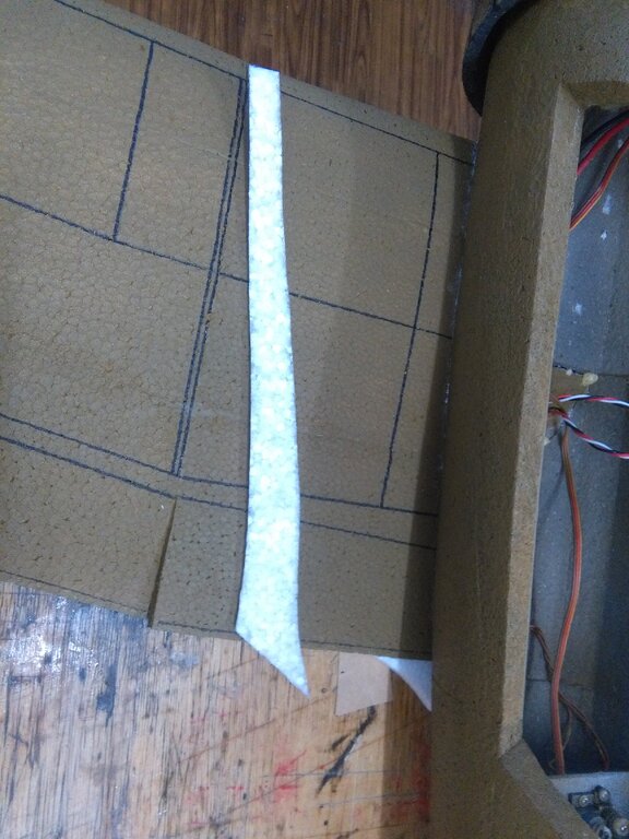

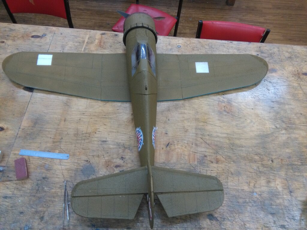

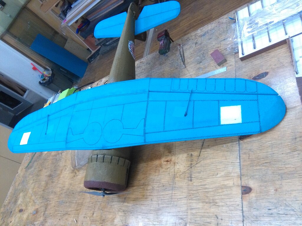

Jerzy Markiton Opublikowano 21 Marca 2023 Autor Opublikowano 21 Marca 2023 No cóż... eksperyment z wcześniejszym naniesieniem linii podziału blach - nie powiódł się. Niektóre linie zupełnie zniknęły... Trzeba było poprawić.. Jeszcze tylko szachownice i można łączyć skrzydło z skrzydło do kadłubem. Potem najgorsze - wyprofilowanie przejść skrzydło-kadłub. Nie ukrywam, że niektóre grafiki mnie zupełnie nie przekonują. Tym bardziej, że tych kilka zachowanych zdjęć ich nie potwierdza... Pozdrawiam - Jurek 3

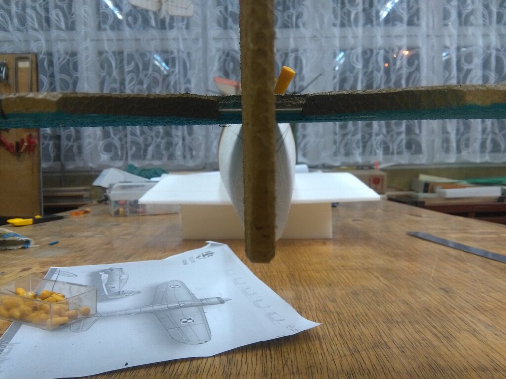

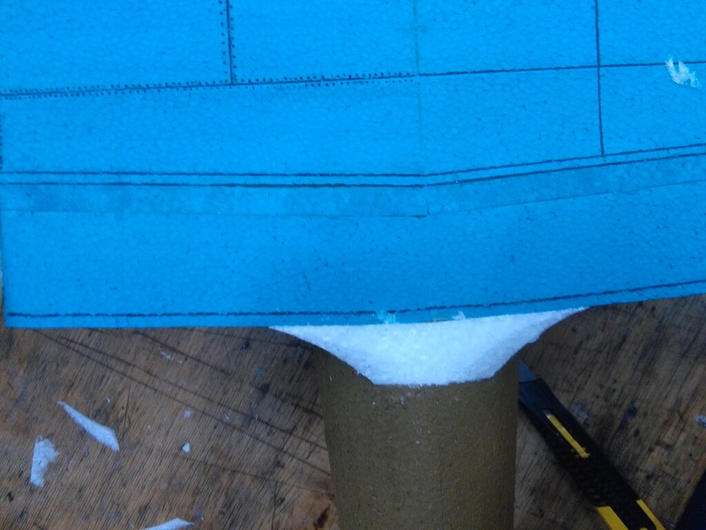

Jerzy Markiton Opublikowano 25 Marca 2023 Autor Opublikowano 25 Marca 2023 Ot, taka tam zabawa z oprofilowaniem skrzydło-kadłub... Pozdrawiam - Jurek 1

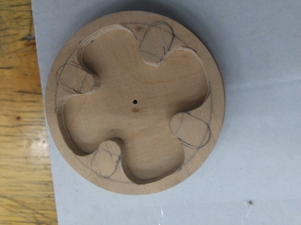

Jerzy Markiton Opublikowano 10 Kwietnia 2023 Autor Opublikowano 10 Kwietnia 2023 Miło to zawsze, że nie jestem sam w tym odczuciu ! Poleciał w 1 locie na 4s mimo, że planowany napęd był 6s. Ale jakoś tak... Tzn: z 6s i śmigłem 10x5 regulator wypadał z synchronizacji już przy 24A..... Zmieniłem śmigło na 9x6 i chodził fajnie, ale jakoś obawiałem się ciągu statycznego, który był dość mały ( w moim odczuciu, pionowo - ledwie się utrzymywał w ręce). Zmieniłem śmigło i pakiet. Ciąg statyczny - trochę lepszy. I tak poleciał ! Lot pokazał zbyt przedni Ś.C (86mm przy kadłubie) i minimalnie małe wyosienie w prawo silnika. Lekko uciekał w lewo. Kilka kliknięć trymera i było O.K. Ale chce to poprawienia. Podkładki pod łoże silnika. Ewidentnie brakowało mu szybkości, jak na "warbirda". Do wożenia się po niebie - O.K. No cóż - to jest silnik typowy pod 5s (kv) i niestety - oszukać się nie da. U p. Grzegorza w Nastiku mam zamówione śmigło 11x7. Czekam na dostawę. 9" - ledwo wystaje poza obrys maski silnika. Jakoś tak mam wrażenie, że będzie bardziej chłodziło silnik i regulator, niż pracowało..... Zobaczymy w następnych lotach ? Pozdrawiam - Jurek 1
Amadi Opublikowano 23 Grudnia 2023 Opublikowano 23 Grudnia 2023 W dniu 5.11.2022 o 22:33, Jerzy Markiton napisał: Coś tam podłubałem w kabinie..... Trzeba to jeszcze podkolorować, ale to już w wolnej chwili. Czym malowałeś pilota z drukarki 3d?
Vesla Opublikowano 23 Grudnia 2023 Opublikowano 23 Grudnia 2023 Nie wiem czym on malował ale ja maluję akrylami artystycznymi. Dobrze trzymają i są wodoodporne. A paleta jaka chcesz.
Amadi Opublikowano 23 Grudnia 2023 Opublikowano 23 Grudnia 2023 1 minutę temu, Vesla napisał: Nie wiem czym on malował ale ja maluję akrylami artystycznymi. Dobrze trzymają i są wodoodporne. A paleta jaka chcesz. Obrabiasz druk przed malowaniem, aby nie było widać warstw druku? Ja myślałem, nad lekkim przesmarowaniu żywicom.
Jerzy Markiton Opublikowano 23 Grudnia 2023 Autor Opublikowano 23 Grudnia 2023 Zwykłymi akrylami z Action... Czasami trochę poprawiałem odcień akryli starymi Humbrolami... Drukowanki nie szpachlowałem. Zostawiłem fakturę - fajniej to wygląda niż gładka powierzchnia. Wesołych Świąt ! - Jurek
Amadi Opublikowano 23 Grudnia 2023 Opublikowano 23 Grudnia 2023 Ja zawsze robiłem druki pisakami z farbą, ale te rozlewały się bo warstwach druku. Muszę spróbować farbami. Dzięki Również zdrowych wesołych świąt i szczęśliwego nowego roku. Pozdrawiam Amadeusz
Vesla Opublikowano 23 Grudnia 2023 Opublikowano 23 Grudnia 2023 2 godziny temu, Amadeusz_Modelarz napisał: Obrabiasz druk przed malowaniem, aby nie było widać warstw druku? Ja myślałem, nad lekkim przesmarowaniu żywicom. Nie. Akryl jest gęsty i wypełnia. Sprawdz sam.
