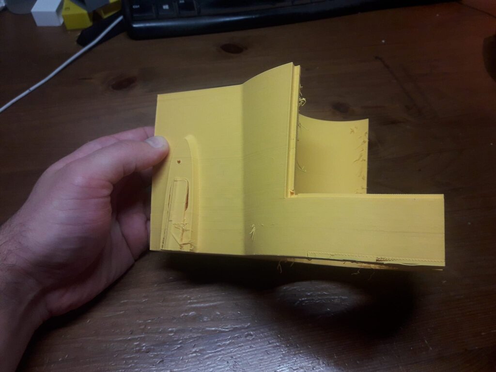

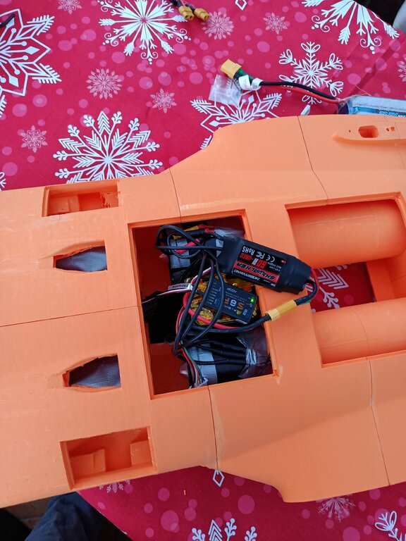

adam.trzaskowski Opublikowano 11 Listopada 2022 Opublikowano 11 Listopada 2022 Moj drugi jesienny projekt: Su-XR Model do druku 3D: https://rc-jetprint.de/en/projekt-su-xr-2/ Mnostwo video znajdziecie tu: https://www.youtube.com/channel/UCj6O_mJ5G0JiGLTJUemIO_A/videos Moj ulubiony film, ktory zwroci moja uwage na ten model: Na razie kolega, ktory drukuje mi rzeczy zrobil jedynie probny wydruk (pierwsze zdjecie) i powiedzial, ze drukowanie go bedzie dosc trudne, bo duzo tymczasowych rusztowan do zwisajacych elementow trzeba dodac. Duzo wiecej pracy niz przy Switchblade 90. Zalecane silniki to 2x FMS 64mm 2100kv https://www.rc-castle.com/index.php?route=product/product&product_id=9109&search=fms+64mm 1100g ciagu przy 48A. Zalecana bateria to Lipo 4S 4000mah, 400g. Wg specyfikacji 2200g masy i 2400ciagu (jest rozbieznosc z tym co podaje RC castle i tworca). Stosunek ciagu do masy 1.09. na wideo widac jak model lewituje. Jako, ze wszystkie modele zasilam li-ion to tutaj tez nie chcialem robic wyjatku, aczkolwiek jest trudniej niz przy wiekszych modelach. No i lubie kombinowac Poprzeliczalem sobie wszystko i zamowilem takie z duzo wyzszym KV, zeby z nawiazka skompensowac nizsze napiecie: https://www.rc-castle.com/index.php?route=product/product&path=256_630_650&product_id=8861 1580g ciagu przy 62A. Mam zamiar zasilac to Molicel P45B 4S3P, waga 820g ale 13500mah . Model bedzie ciezszy: 2620g, ale ciagu 3000g, takze teoretycznie stosunek ciagu do masy powinien wyniesc 1.15 - znaczaco lepiej, choc moze byc nieco ciezkawy w locie. Ale lot bedzie pownie 5-7 minut, a nie 2:30. Z ciekawosci spytalem tez tworce, ile kosztuje duza wersja kompozytowa (pierwowzor tej do druku 3D). Okazalo sie, ze jest dostepny od reki jeden egzemplarz ARF, ale cena to 6500euro... Zalaczam zdjecia - jakbym jakis spadek dostal to kupie

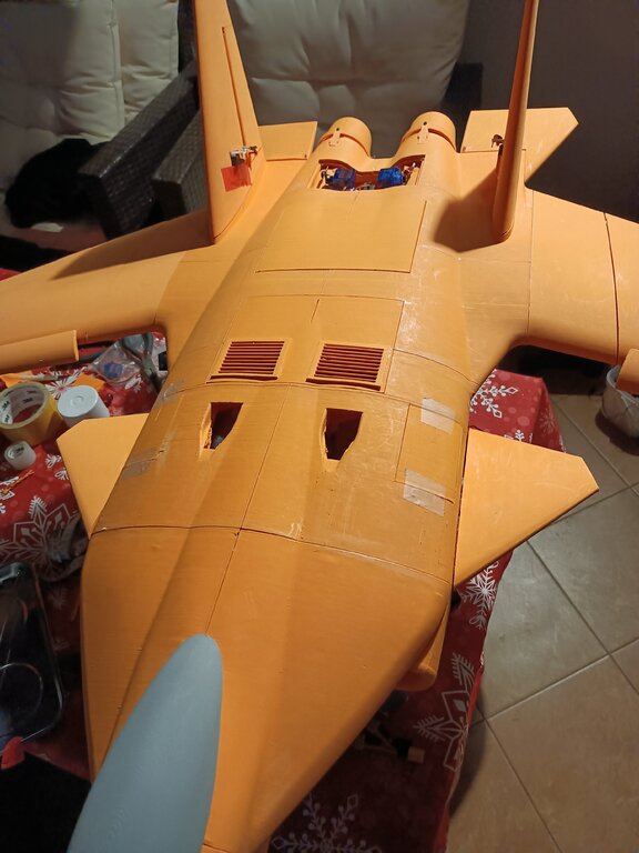

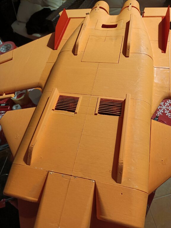

adam.trzaskowski Opublikowano 11 Grudnia 2022 Autor Opublikowano 11 Grudnia 2022 Update. Zamontowalem nowe silniki 64mm 6S 2500kv. Zrobilem test. Model mial raptem 2500g ciagu (z dwoch silnikow) - totalne rozczarowanie! Ciagnely natomiast ponad 50A kazdy (1100-1200W). Byla to cenne lekcja, ze "wiecej, mocniej" to za malo. Poedukwalem sie troche na ten temat i doszedlem do wniosku, ze problemem jest prawdopodobnie za mala ilosc powietrza docierajaca do EDFow. Model wg oryginalnego projektu jest lzejszy i ma slabsze silniki - zapewne do tamtej konfiguracji zamkniete kanaly byly wystarczajace. Spoko pomogl mi ten watek na forum: Stwierdzilem, ze przerobie ten model z 'closed duct' and 'open duct', tak zeby miec wiecej ciagu statycznego. Jak planowalem te przerobke, to przyszlo mi na mysl, ze zamiast 64mm moge w tej konfiguracji uzyc 70mm EDF. A z rozbitego SU-35 mialem 2x Wemotec Mini Fan 2500kv - najbardziej wydajny 70mm edf na rynku. - skrocilem rury wylotowe (co tez pozwolilo zachowac ten sam stosunek szerokosci wlot/wylot - wycialem kawalek kanalu wlotowego - powiekszylem wloty na grzbiecie, ktore mialy zapewniac chlodzenie ESC, tak by pelnily role 'cheater hole'. - sIlniki zamontowalem za pomoaca tasmy dwustronnej do podlogi i tasma do rur wylotowych. Kolega wlasnie drukuje cala reszte modelu - ok 200-300g jeszcze dojdzie. Jestem bardzo zadowolony z nowego setup'u. Na zalaczonym wideo ustawiam po kolei 50proc/75 proc/100proc ciagu - uzywajac baterii 2x 6s 4500mah Model w tej chwili ma stosunek masa-ciag przy ok 60-70proc ciagu. VID-20221211-WA0003.mp4

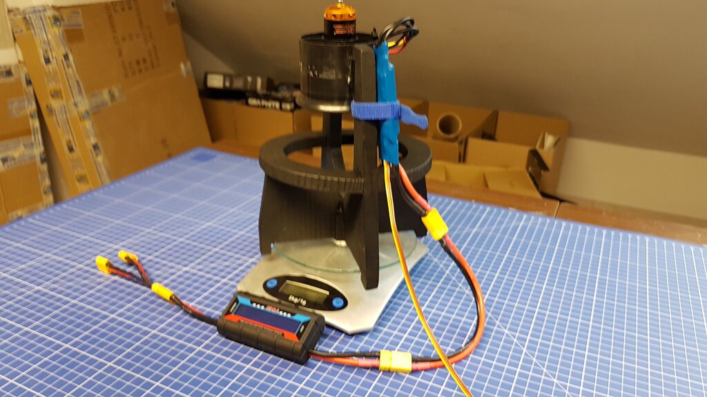

Andrzej Klos Opublikowano 11 Grudnia 2022 Opublikowano 11 Grudnia 2022 Teraz juz nie musisz w domu odkurzac!? Strata ciagu jest oczywiscie normalna i wynika nie tylko z braku powietrza ale takze oporow kanalu dolotowego i wylotowego. Co w sumie wychodzi na to samo. Tez bylem tym zdziwiony i kupilem hamownie do silnikow EDF, a takz smiglowych ? Tutaj sa moje wyniki: Model EDF [g] EDF w Modelu [g] Arrows MiG 29 1500 1000 Yak 130-rozne EDF 2450 1750 2250 1600 1
adam.trzaskowski Opublikowano 11 Grudnia 2022 Autor Opublikowano 11 Grudnia 2022 17 minutes ago, Andrzej Klos said: 'kupilem hamownie do silnikow EDF' Jak wyglada takie cos ??? Zrobilem dodatkowy pomiar z uzyciem wagi, i pokazalo mi 2650g. Czyli 1320g na silnik. Na stronie Wemotec podaja ciag statyczny 1800g. Pokrywaloby sie to z wartosciami jakie podales. Poprosilem tez kolege, ktory robi mi druk 3d zeby wydukowal dodatkowo kanaly 9% wieksze (64mm ->70mm) - moze troche to pomoze jeszcze. O ile zmieszcza sie w kadlub.

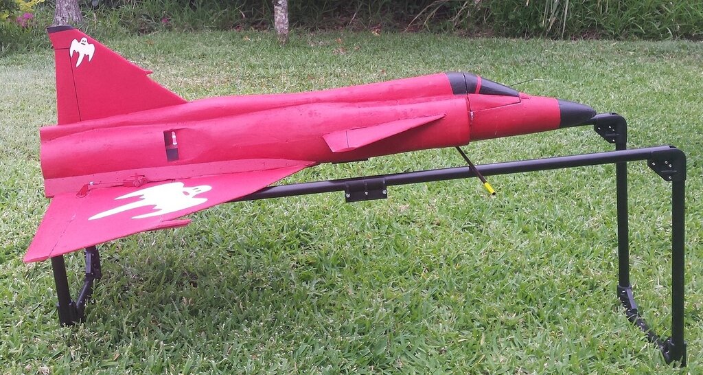

Andrzej Klos Opublikowano 11 Grudnia 2022 Opublikowano 11 Grudnia 2022 9 minut temu, adam.trzaskowski napisał: Jak wyglada takie cos ??? https://usa.banggood.com/RC-Lander-Full-Alloy-Metal-EDF-Thrust-Testing-Stand-V2-50mm-120mm-p-1073731.html?cur_warehouse=CN Po dorobieniu roznych otworow w MiG29, Viper, i Viggen ciag poprawia sie od 10-25%, najwiecej w Viggen:
adam.trzaskowski Opublikowano 11 Grudnia 2022 Autor Opublikowano 11 Grudnia 2022 10 minutes ago, Andrzej Klos said: Po dorobieniu roznych otworow w MiG29, Viper, i Viggen ciag poprawia sie od 10-25%, najwiecej w Viggen: Czy jest sens robic takie otwory za silnikiem, w kanale wylotowym? (ten Viggen chyba takie ma)
Andrzej Klos Opublikowano 11 Grudnia 2022 Opublikowano 11 Grudnia 2022 9 minut temu, adam.trzaskowski napisał: Czy jest sens robic takie otwory za silnikiem, w kanale wylotowym? (ten Viggen chyba takie ma) Za silnikem NIE! Viggen ma tuz przed silnikiem.

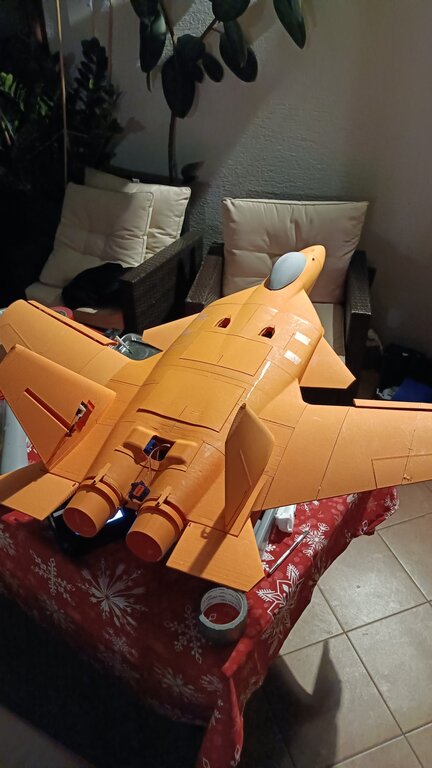

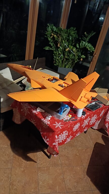

adam.trzaskowski Opublikowano 30 Grudnia 2022 Autor Opublikowano 30 Grudnia 2022 Nadal montuje model. Ze wzgledu na to, ze robie przerobke z 64mm na 70mm calosc sie mocno skomplikowala. Wydrukowalem nowe, 9% wieksze rury wylotowe - niestety przez to nie moge uzyc teraz oryginalnego setupu do serw kontrolujacych wektor ciagu - nie mieszcza sie w przewidziane miejsce. Niemniej z nowymi rurami ciag statyczny wzrost do 2900g z uzyciem baterii Li-ion - tak wiec gotowy model powinien miec 1:1 z uzyciem li-ion i pewnie ~1,2:1 z uzyciem LiPo. Pozostala mi budowa ukladu wekrotorowania ciagu i serw/popychaczy do sterow wysokosci i canardow. 1

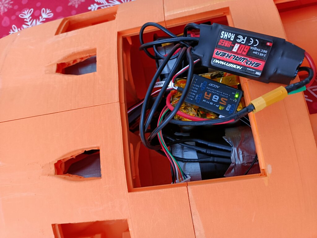

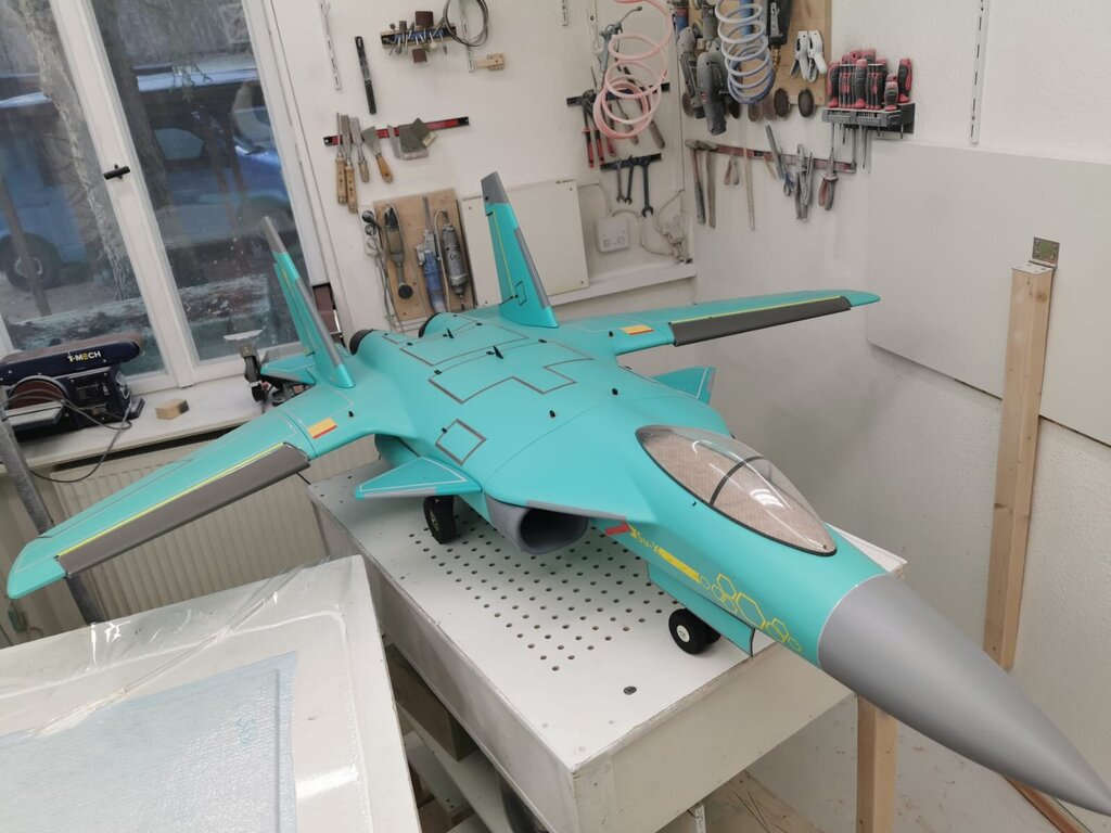

adam.trzaskowski Opublikowano 24 Stycznia 2023 Autor Opublikowano 24 Stycznia 2023 Model jest prawie skonczony - musze jeszcze tylko jedno serwo z ukladu wektorowania ciagu wymienic, bo okazalo sie wadliwe i ma mniejszy zakres ruchu niz drugie analogiczne. Meczylem sie strasznie z tymi modyfikacjami. Wszystkie ciegna trzeba bylo recznie robic, a do tego jedno serwo porusza canardem i sterem wysokosci wiec wszystko musi przed finalnym klejeniem byc perfekt wymierzone. Na filmikach widzicie test z uzyciem baterii Gens Ace 6S 4000mah - jeden normalnie, drugi ze zdjeta pokrywa nad silnikami. Musze dodac jakies dodatkowe wloty, bo ewidentnie z zamknieta klapa ma za malo powietrza. Z uzyciem tej baterii ma stosunek ciag-masa wynaszacy 1. Z uzyciem Molicel P45B ma okolo 0.9, ale za to bedzie latal 2x dluzej. Caly setup ustawiam pod Molicele - jedna bateria jest z przodu, pod nawiewka kokpitu, a druga miedzy kanalami wylotowymi w srodkowym przedziale. Srodek ciezkosci wychodzi wtedy idelanie wg zalecen. VID-20230124-WA0001.mp4 VID-20230124-WA0000.mp4 3 1
adam.trzaskowski Opublikowano 26 Stycznia 2023 Autor Opublikowano 26 Stycznia 2023 Kolejny update. Silniki mialy zdecydowanie za malo powietrza, dodalem wiec dodatkowe wloty zarowno na dole jak i na gorze. Musialem tez zainstalowac plozy do ladowania. Ciag statyczny poprawil sie znaczaco - taki sam wynik jak na nagraniu powyzej (z bateria 6S lipo 4000mah) osiagnalem uzywajac 2x 6S Molicel P45B (9000 mah calkowitej pojemnosci!) 1

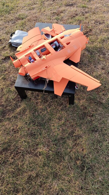

adam.trzaskowski Opublikowano 24 Marca 2023 Autor Opublikowano 24 Marca 2023 Krótki update. Oblatalem model - i niestety ulegl zniszczeniu Przy pierwszym locie model poszedl prawie pionowo w gore: - dysze wektorow byly ustawione zbyt do gory - ster wysokosci i kanardy tez zbyt do gory Ustawilem srodek ciezkosci wg rekomendacji, ale w moim przypadku byl chyba zbyt "tail heavy" i przez to ekstremalnie niestabilny. Byc moze tez moja przesadna ilosc modyfikacji zmienila wlasciwosci lotne na gorsze. Za pierwszym razem udalo mi sie wyladowac bez wiekszych uszkodzen, ale za drugim razem, niestety przewalil pionowo w ziemie: Zastanawialem sie czy drukowac kolejny kadlub, ale stwierdzilem ze ilosc czasu jaka poswiecilem na wszyskie modyfikcje byla zbyt duza i nie warto tego powtarzac. Zamiast tego, postanowilem niczym amerykanski prezydent: "BUILD BACK BETTER". Nie bede drukowal kolejnego oryginalu i wsadzal w niego wiekszych silnikow - za duzo z tym pracy. Zrobie po prostu wiekszy model
