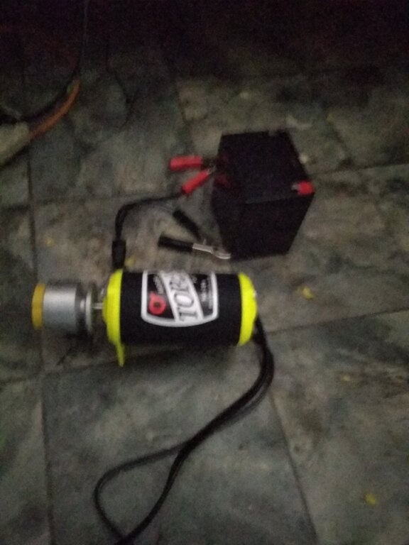

safari28 Opublikowano Wtorek o 17:27 Autor Udostępnij Opublikowano Wtorek o 17:27 W dniu 17.08.2024 o 10:51, f-150 napisał: 4 obroty to strasznie dużo. Gdzie to wyczytałeś? Jeżeli wypaliłeś już jeden zbiornik to skręć go na 2 obroty. Docelowo powinien beż problemu pracować na 1.5. Może się okazać że trzeba będzie jeszcze ruszyć iglicę na przejściu ale to zobaczysz jak będzie się zachowywał po nagłym dodaniu gazu i zejściu na wolne. Zastosuję się Wojtek do twoich instrukcji Ostatnio załatwiłem sobie rozrusznik q model Niestety jakby nieszczęść było mało nie chce mi zakręcić śmigiełkiem. Guma w nim jest jakaś straszliwie twarda prawie plastik prawie śmigło mi tnie a nie pociągnie ręce mi opadają. Dociskam i nic cały model by rozwalił a śmigło stoi w miejscu. Może ktoś miał taki problem i go rozwiązał?? Odnośnik do komentarza Udostępnij na innych stronach Więcej opcji udostępniania...
f-150 Opublikowano Wtorek o 18:47 Udostępnij Opublikowano Wtorek o 18:47 No niestety też kupiłem kiedyś na zapas i poszły do śmieci. Po pierwsze odwrotnie załóż gumę w rozruszniku , tzn. Małym otworem na zewnątrz, ponieważ nie masz kołpaka . Cofnij śmigło w prawo aż poczujesz opór. Dociśnij rozrusznik i kręć. Jak nie będzie miał siły przerzucić to podłącz go pod 4s. Rozglądnij się za innymi gumami np. Graupner. Ja kupiłem swego czasu z Just Engine w Anglii za śmieszne pieniądze i są super. Szkoda że do Jasła z Krakowa kawałek drogi bo byśmy ogarnęli temat Może na razie załóż jakiś kołpak to ułatwi Ci sprawę odpalania przy docieraniu i regulacji Odnośnik do komentarza Udostępnij na innych stronach Więcej opcji udostępniania...
