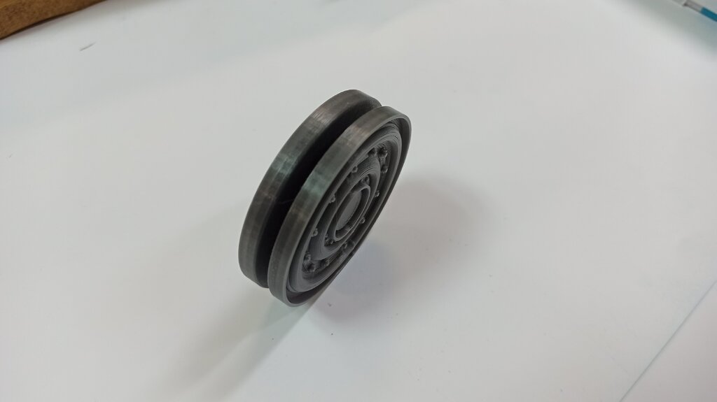

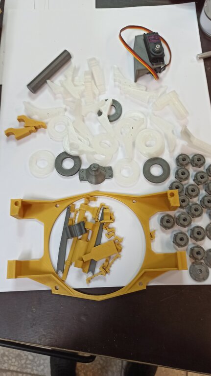

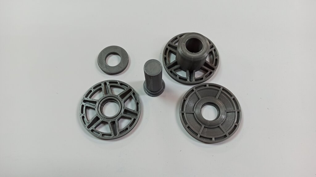

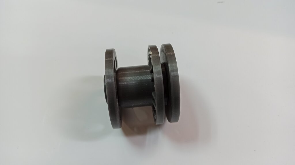

Ta odpowiedź cieszy się zainteresowaniem. Francka Opublikowano 29 Listopada 2022 Ta odpowiedź cieszy się zainteresowaniem. Opublikowano 29 Listopada 2022 Już dawno chciałem zbudować model czołgu RC , ale duża ilość kół i brak tokarki zabiły marzenia . Dzięki postępowi i możliwości drukarek 3D problem znika . Zaczynam budowę czołgu "King Tiger II" Projekt i pliki do druku znalazłem na stronie https://www.3dprintedtanks.com/ Będzie to długa batalia ilość filamentu do druku to 5 kg . Model w skali 1 :10 waga około 8 kg wysokość 328 mm długość 1017mm szerokość 377 Gotowy model wygląda super filmiki są na youtube Pierwsze elementy już wydrukowane koła nośne 18 szt trzeba Koła napinające tylko 2 komplety Wana prawie cała wydrukowana bez drukarki o wielkości stołu 300mm nie da rady Drukarki gorące jedziemy dalej . 13
Francka Opublikowano 30 Listopada 2022 Autor Opublikowano 30 Listopada 2022 Zalecany jest PLA i tak drukuje. Wychodzi bardzo fajnie zalecają wypełnienie 50 - 80% Instrukcja montażu King tiger II V4 build guide EN.pdf Dziś kawałek gąsienicy , aby dobrze skleić koła napędowe . 1

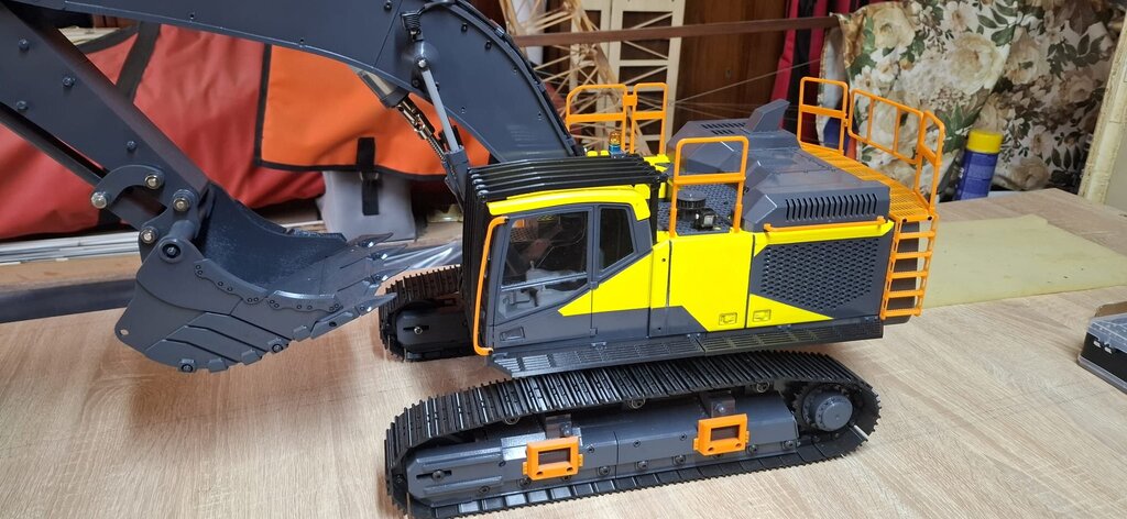

Slawomir Opublikowano 2 Grudnia 2022 Opublikowano 2 Grudnia 2022 To ja wrzucę zdjęcie co prawda nie tygrysy. Pozdrawiam Sławomir 2

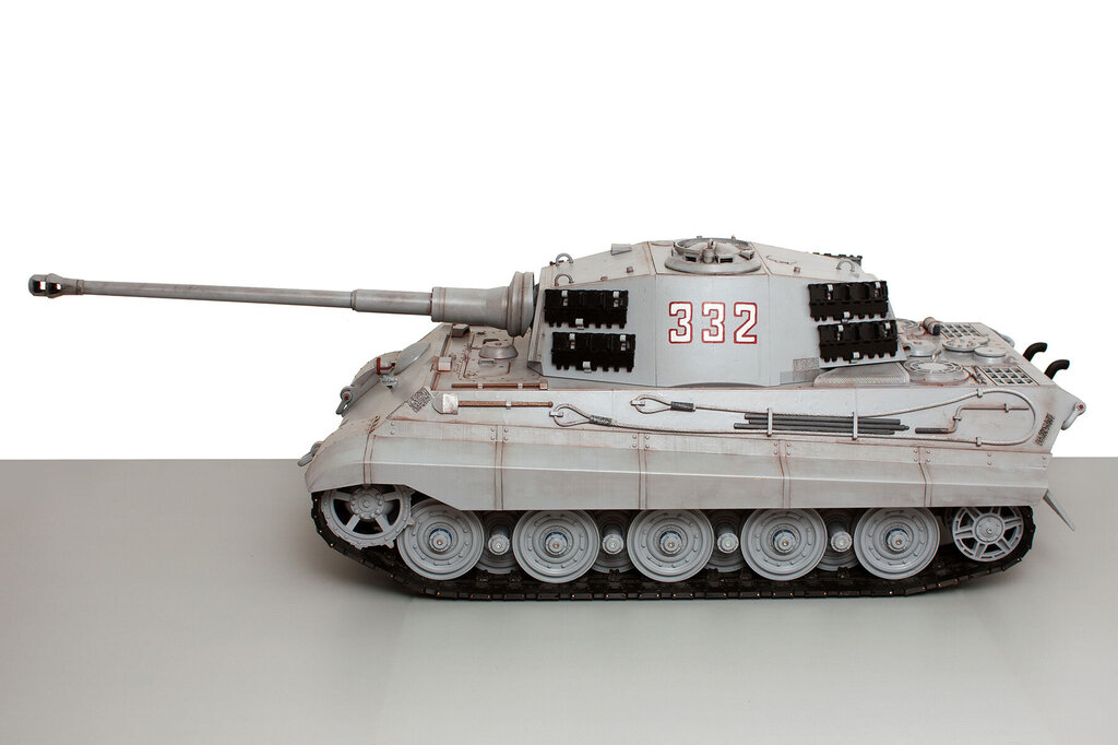

RomanJ4 Opublikowano 2 Grudnia 2022 Opublikowano 2 Grudnia 2022 Podejrzewam, ze skala obu podobna(?), widać różnicę w artylerii...

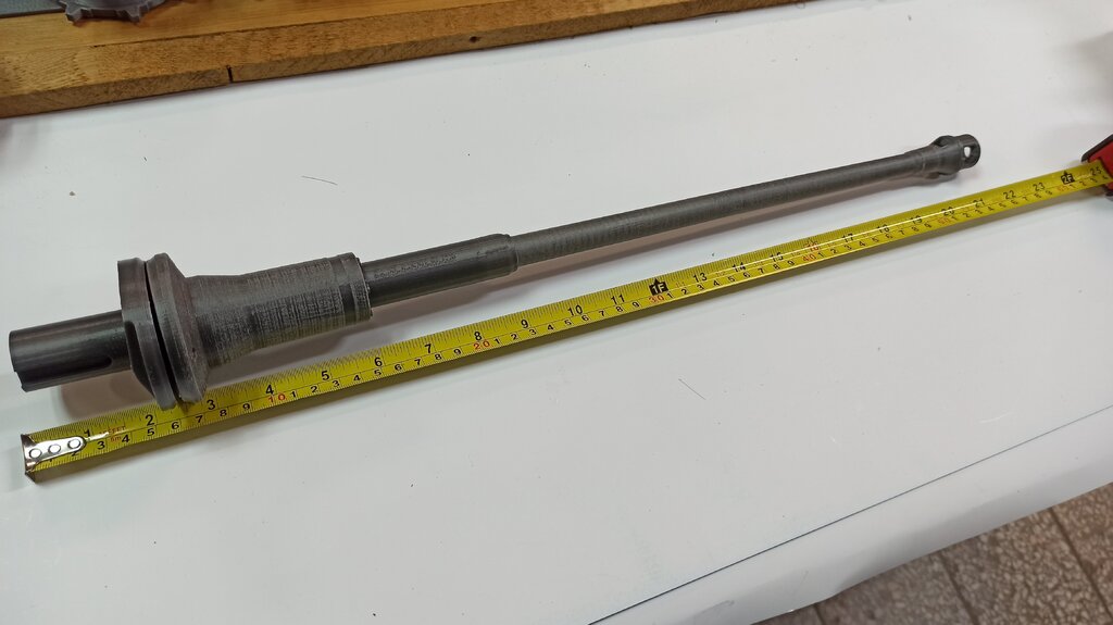

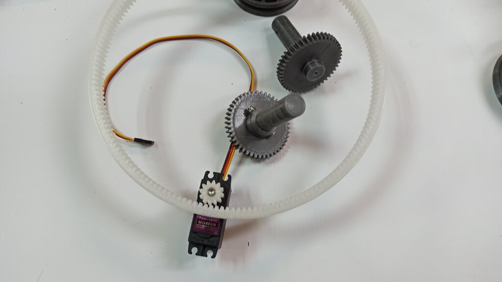

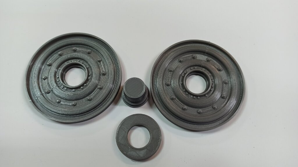

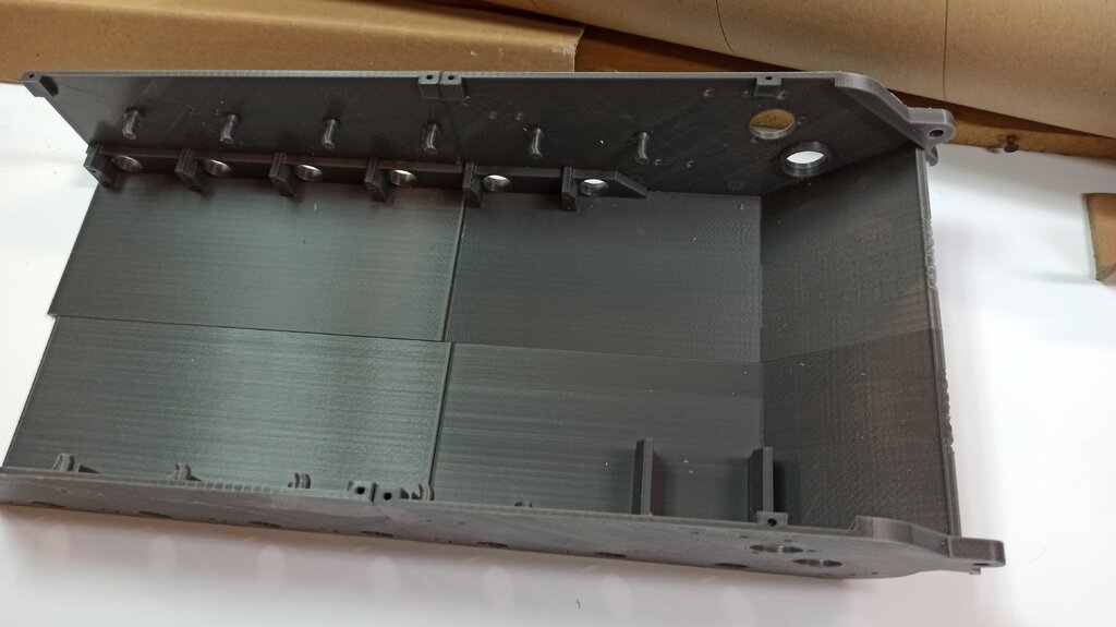

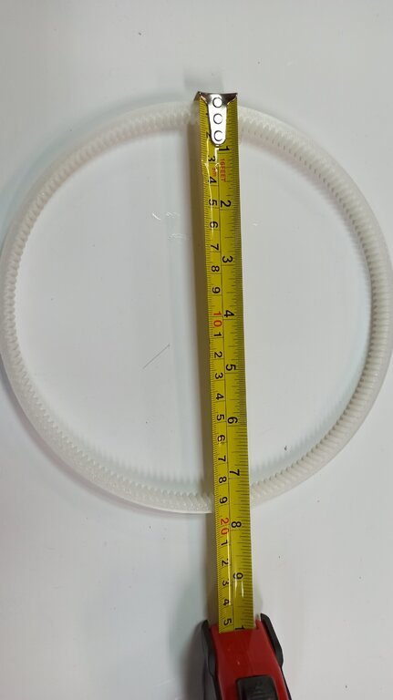

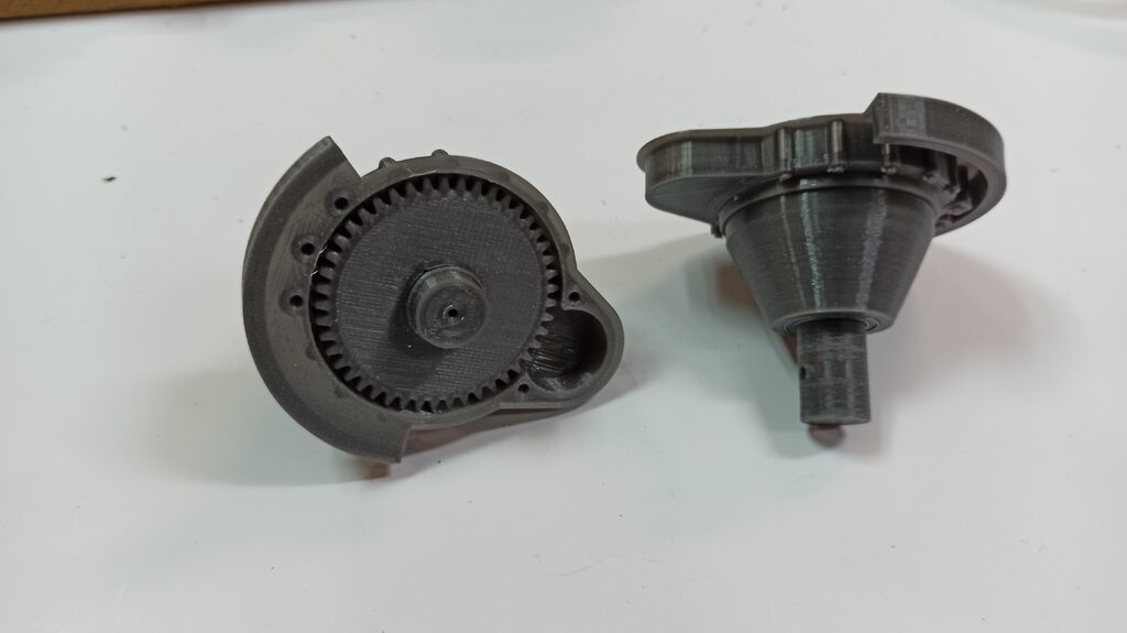

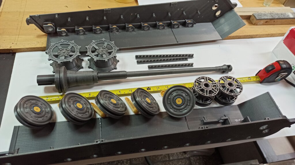

Ta odpowiedź cieszy się zainteresowaniem. Francka Opublikowano 8 Grudnia 2022 Autor Ta odpowiedź cieszy się zainteresowaniem. Opublikowano 8 Grudnia 2022 Jedziemy , nadrukowałem trochę cześći i chciałem pokazać . Czekam na śrubki do skęcania nie których elementów . Poskładałem lufę i widać , że kawałek jest pokaznych rozmiarów . Trochę drobiazgów wydrukowane Teraz czas na pezekładnie Zębatka obrotu wieży No i produkca kół nosnych na tle kadłuba czołgu . Jedna drukarka się poddała i czekam na zasilacz lecimy dalej ........ 6

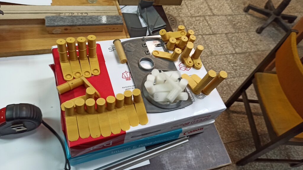

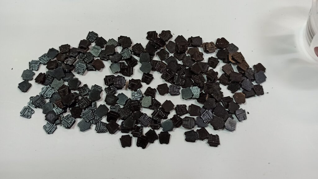

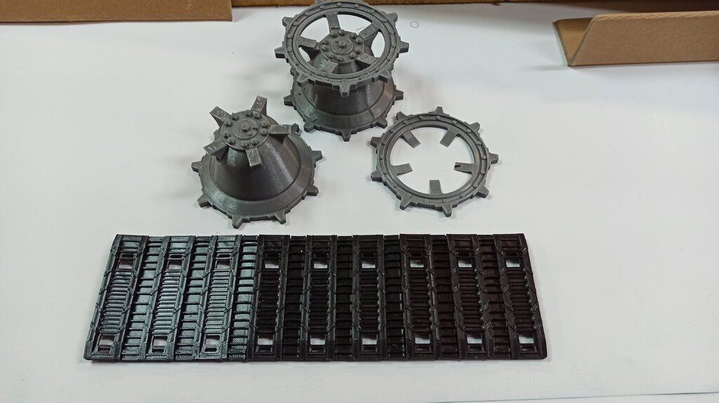

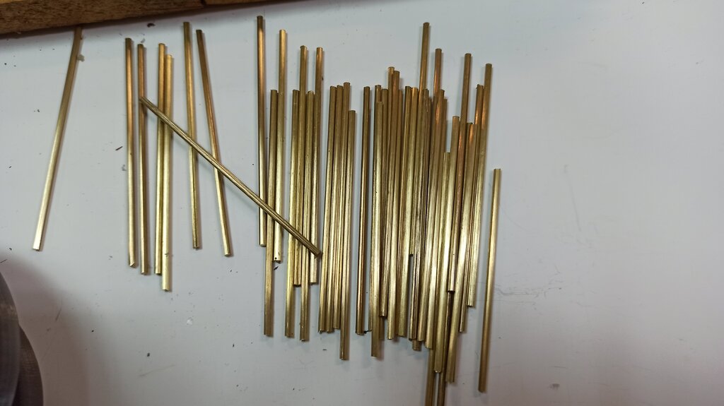

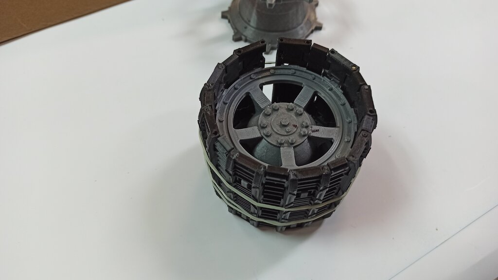

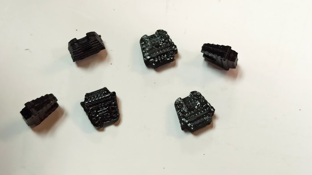

Ta odpowiedź cieszy się zainteresowaniem. Francka Opublikowano 21 Grudnia 2022 Autor Ta odpowiedź cieszy się zainteresowaniem. Opublikowano 21 Grudnia 2022 Drukuje drukuje końca nie widać . Przygotowałem szpilki do gąnsienic okoł 96 szt. Ząbki prowadzące okoł 380 szt Po sklejeniu wyglądają tak I 1 gąsienica prawie gotowa Jak szalik na zimę , czekam na filament i drukuje dalej . WESOŁYCH ŚWIĄT 5
