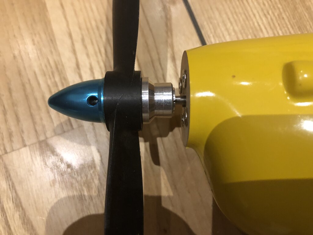

jarek996 Opublikowano 12 Lutego 2023 Autor Opublikowano 12 Lutego 2023 Silnik wkrecony, regulator przelutowany, wszystko podlaczone i kreci. Jest jednak maly problem. Silnik ma os 3 mm i nie wiem JAK zblizyc smiglo do kadluba. Najkrotszy zestaw do mocowania smigla na os 3mm mam taki jak na zdjeciu. Ma ktos jakis patent? Oto jedyne zdjecie mojego OK-BTL, jakie znajduje w necie :

Patryk Sokol Opublikowano 5 Marca 2023 Opublikowano 5 Marca 2023 Skróć oś. Same zalety - mniej bije i trudniej pogiąć
jarek996 Opublikowano 15 Marca 2023 Autor Opublikowano 15 Marca 2023 W dniu 19.02.2023 o 19:42, f-150 napisał: Oczywiście że da się zbliżyć śmigło. Jarek leniu trzeba zrobić domek do kadłuba a nie przykręcać silnik do zdejmowanej maski.? Wojtus, maska NIE jest zdejmowana! Na filmiku z "Koksem" musial odciac i jakos silnik wlozyc. Kadlub jest MONOLITEM ? W dniu 5.03.2023 o 14:20, Patryk Sokol napisał: Skróć oś. Same zalety - mniej bije i trudniej pogiąć Partryk, os moge skrocic, ale dalej smiglo bedzie dosc daleko od kadluba. Sa jakies KROTSZE mocowania? Podjalem dzisiaj decyzje, ze ZLIN idzie na sprzedaz. Nie ze wzgledu na smiglo, ale WK.......EM sie strasznie balaganem w modelarni. Tak sie nie da zyc !!! Stalem sie zwyklym zbieraczem! Po prostu za duzo kupuje. Musze sie ograniczyc, sprzedac polowe rzeczy i odzyskac rownowage psychiczna ?
