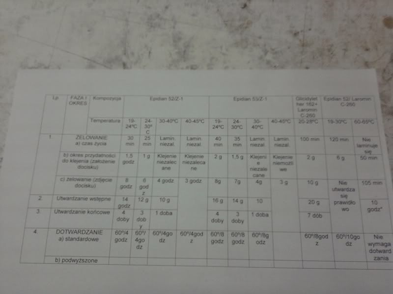

mushroom Opublikowano 18 Lutego 2009 Opublikowano 18 Lutego 2009 ciekawe informacje o laminowaniu można znaleźćtu proszę zwrócić uwagę na proporcje mieszania epidianu z utwardzaczem Z1 - wagowo nie oznacza objętościowo!
Czaro Opublikowano 18 Lutego 2009 Opublikowano 18 Lutego 2009 To jest tabelka, której kazali nam się nauczyć na pamięć w szkole A swoją drogą dlaczegóż to objętościowo i masowo miało by być tak samo, skoro wiadomo, że żywica i utwardzacz mają różne gęstości?
mushroom Opublikowano 18 Lutego 2009 Opublikowano 18 Lutego 2009 A swoją drogą dlaczegóż to objętościowo i masowo miało by być tak samo, skoro wiadomo, że żywica i utwardzacz mają różne gęstości? żadne odkrycie fakt - ale zdarza się, że o tym zapominamy
