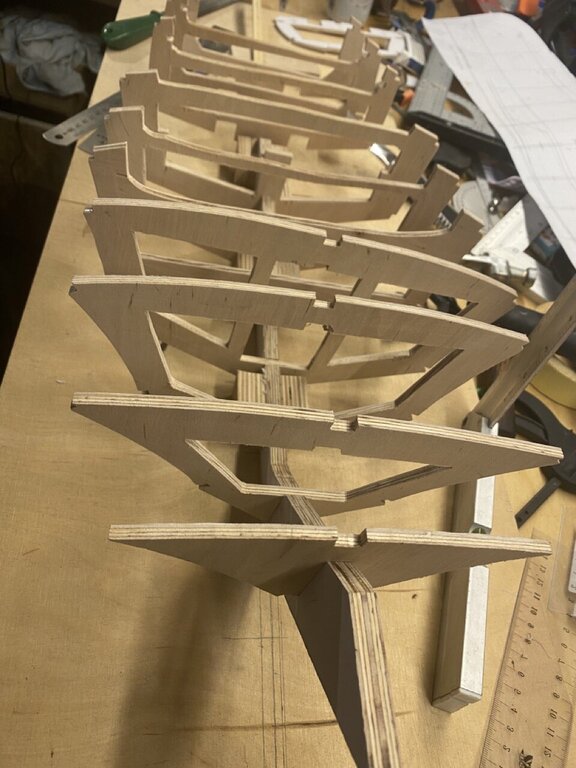

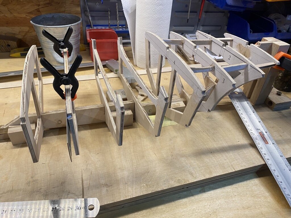

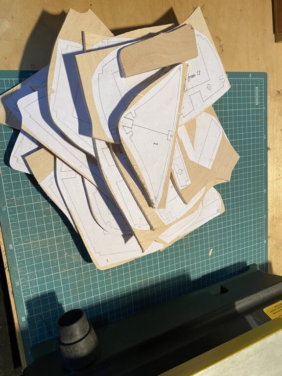

Fedi Opublikowano 3 Lutego 2023 Opublikowano 3 Lutego 2023 Witam wszystkich, przedstawię relację z budowy mojej Rivy. Z góry zaznaczam - nie jestem modelarzem, coś takiego buduję pierwszy raz więc prośba o wyrozumiałość Plany budowy pozyskałem z Internetu (za darmo) co miało swoje konsekwencje przy dokładności, albo to moja wina przy braku doświadczenia w cięciu Obecnie zastanawiam się na kwestią chłodzenia x2 silników i x2 regulatora. Czy ktoś może mi podpowiedzieć jak wygląda schemat takiego połączenia: czy chłodzimy najpierw regulatory a potem silniki czy np montujemy dwie pompy i chłodzimy oddzielnie

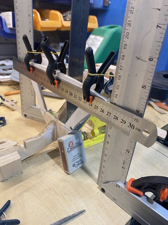

Fedi Opublikowano 9 Lutego 2023 Autor Opublikowano 9 Lutego 2023 właśnie dotarły nowe zabawki Jak ja to teraz zamontuje ... kurcze nigdy nie wierciłem otworów pod takim kątem. ma ktoś jakiś patent, u mnie są wzdłużne belki i w nich będą wały raz jarzmo steru.
