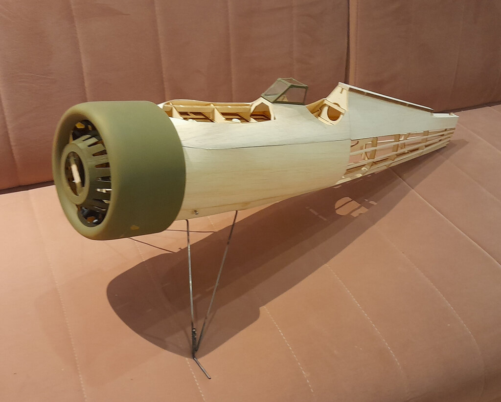

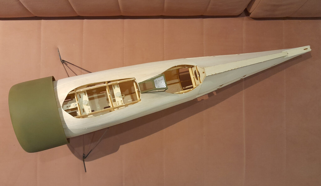

Troszke ponad rok temu stalem sie naprawde szczesliwym posiadaczem short kit-a PZL-ki Mask&Lech. Ponizej kilka zdjec z tego co jest. Mam tez do Was pare pytan bo chcialbym ten samolocik uczynic taka powiedzmy cwierc-makieta - jak sie uda to czas pokaze ale z tego tez wzgledu zalezy mi aby wyszedl ladnie a mam troche problemy z kryciem folia stad pare pytan:
1. Jak przygotowujecie balse pod folie - czy tylko papier scierny roznej gradacji czy moze warto np. psiknac cienka warstwe lakieru do drewna w spray-u?
2. Czy do naprezania folii przylapanej zelazkiem uzywacie opalarki czy sa jakies jeszcze inne patenty
3. Uzywam folii termokurczliwej modelarskiej no-name - i tu pytanie czy warto inwestowac w np. bardzo drogi oracover? Czy roznica nie jest duza? Pytam bo mam troche problem z zaprasowanymi zmarszczkami i troche mnie to frustruje
4. Czy znacie jakas ciekawa alternatywa dla folii termokurczki? Model i tak bedzie malowany.
5. Czy fragmenty detali czyli np. bristolu przyklejacie do folii czy raczej pod folie? Jezeli przyklejacie do folii to jakim klejem?

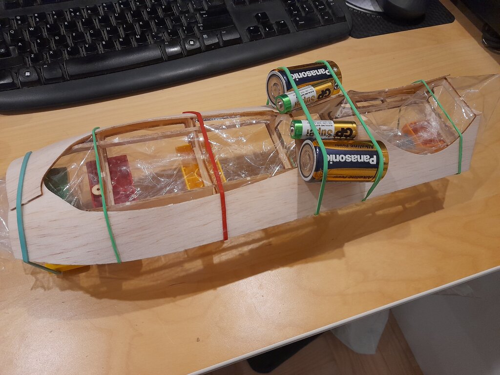

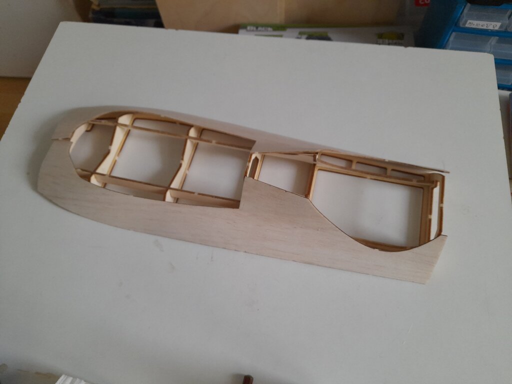

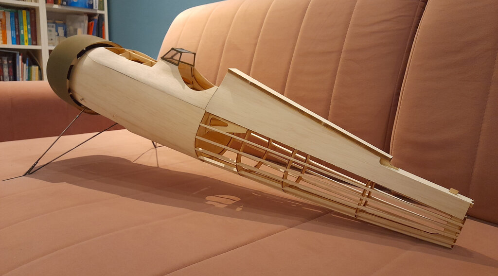

Balsa na gorna klape podczas ksztaltowania :)

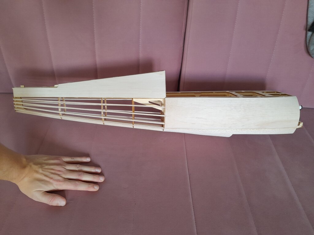

Wyschniete i uksztaltowane boczki

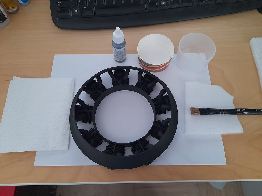

Makieta silnika przed brudzeniem tzw. suchym pedzlem

Co do wyginania balsy (bo widzę na fotkach obciążniki), polecam płyn do szyb lub spryskiwacz, namoczyć nim balsę (ja robię to pędzelkiem i już w trakcie zaczyna się wyginać, następnie zaczynam rozkładać na wręgach i nadal moczę, utrzymując kształt gumkami, pinezkami, po wyschnięciu jest prawie idealnie wpasowana w krzywizny, wystarczy posmarowac klejem i praktycznie bez żadnego wysiłku przykleić (na wszelki wypadek używam gumek i pinezek). Nawet tak skomplikowane elementy wyginane w kilku płaszczyznach jak przedstawiony na zdjęciu dopasowywałem w ten sposób.

Dzieki za informacje, co do giecia balsy to nawet sie jako tako lubimy tj. jezeli trzeba wygiac kawalek tylko w poprzek wlokien to stosuje reczna parownice do ubran jest naprawde swietna czyli szybko gnie i bardzo malo wody zostaje w desce. Jezeli wyginam kawalek wzgledem dwoch osi to dla mnie najlepiej dziala wymoczenie kawalka tak ze 3h w cieplej wodzie potem szybkie osuszenie i formowanie. Obciazniki sa tylko po to aby dopasowana deska w trakcie schniecia sie nie odksztalcila - potrzebowalem waleczek bo tam jest luk i akurat stara bateria nadala sie najlepiej ;)

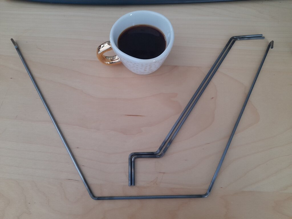

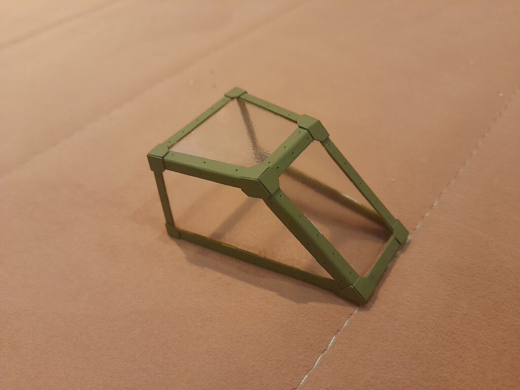

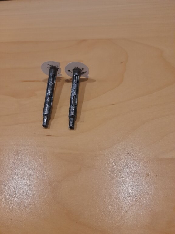

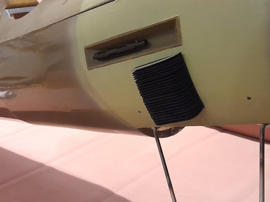

Od Marcina (MASK) dostalem karabinki za co jestem mu bardzo wdzieczny, po drobnych zmianach powstaly tez szczekacze do skrzydel:

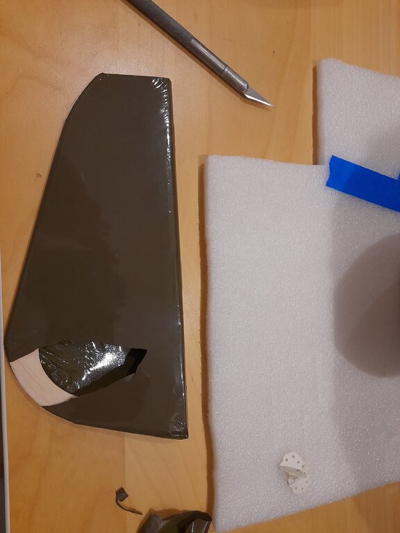

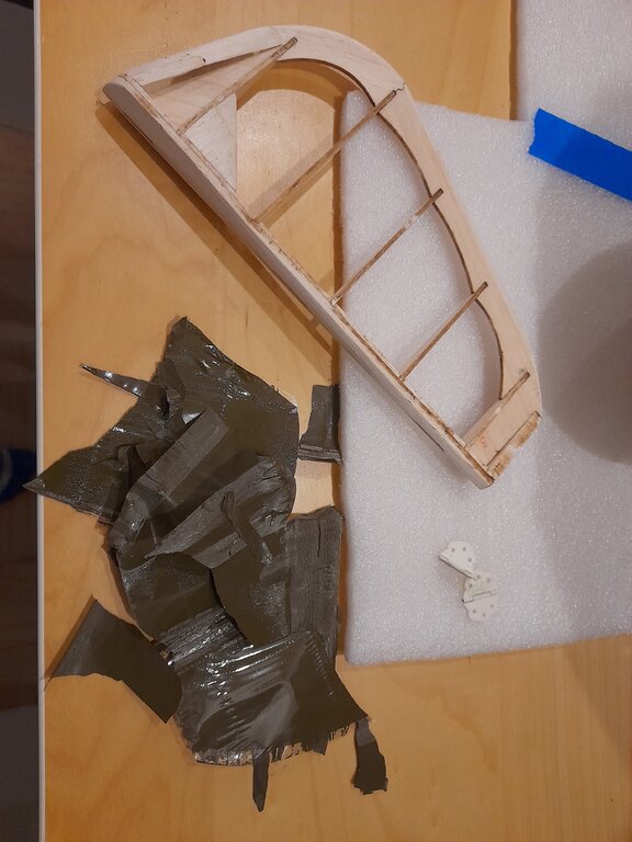

Zaczalem tez eksperymenty na zywym organizmie z opalarka i niestety troche sie zabardzo nakrecilem i ze wzgledu na brak uwagi ster kierunku sie skrzywil od naciagu folii wiec musialem go troche wybebeszyc:

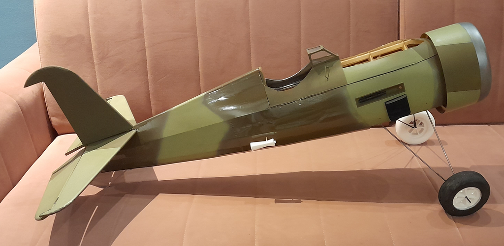

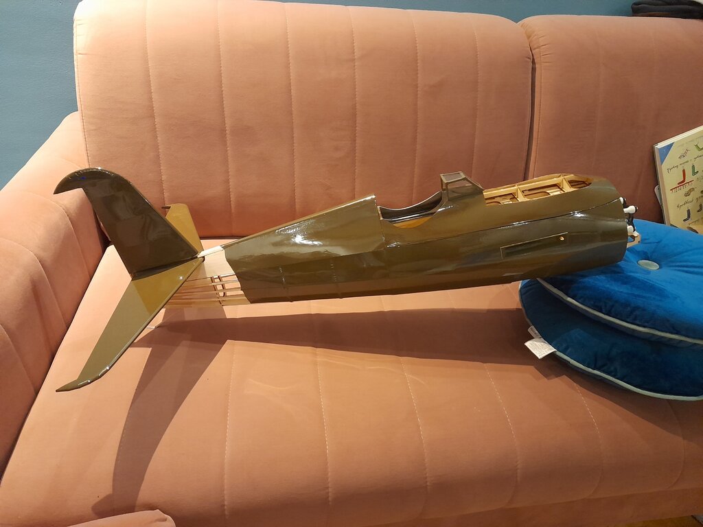

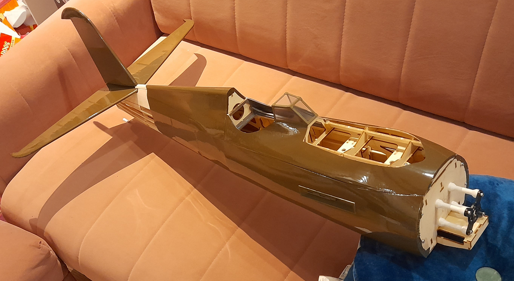

Ogolnie rzecz biorac to opalarka fajna sprawa ale jak nie lubilem foliowac tak nie lubie :( nastepny model bedzie na pewno bez folii no chyba ze sie polubimy ale na razie nic na to nie wskazuje. Kadlub mial byc ofoliowany z jednego kawalka ale bedzie z 2:

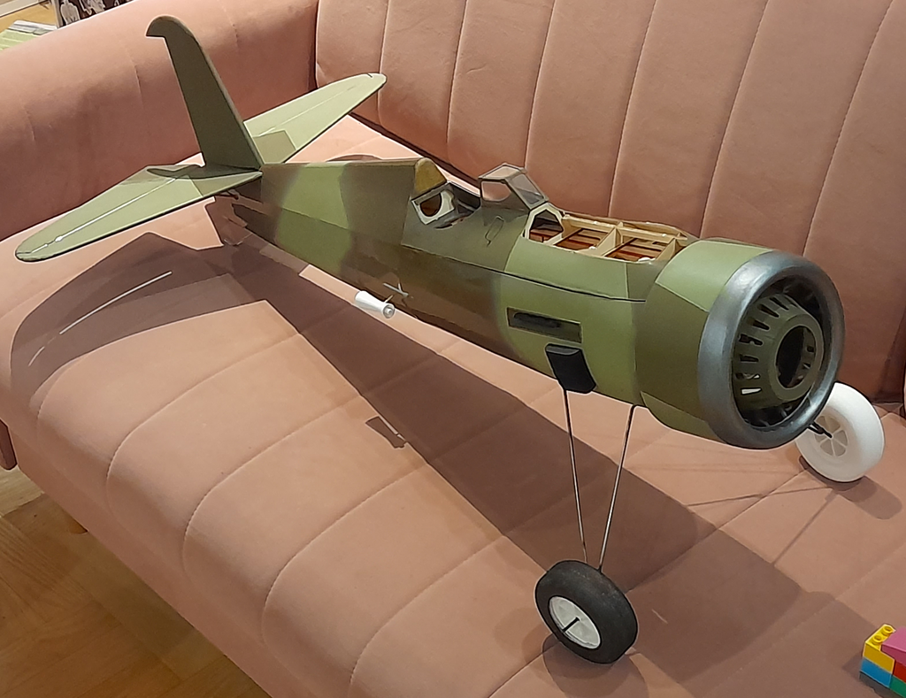

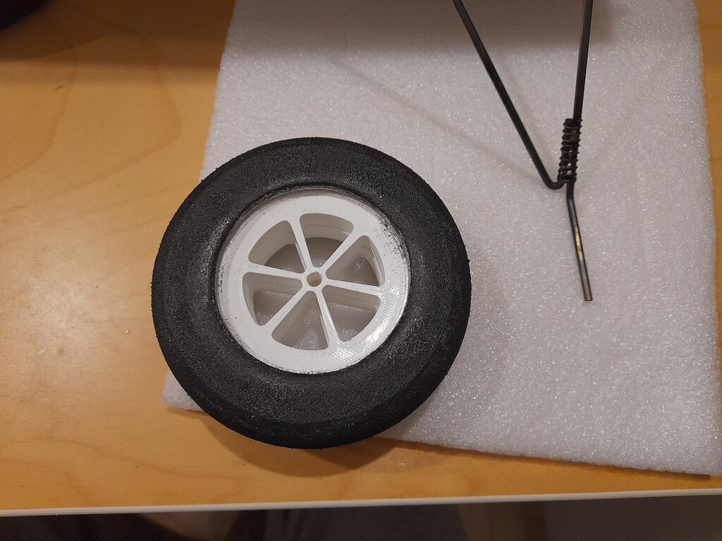

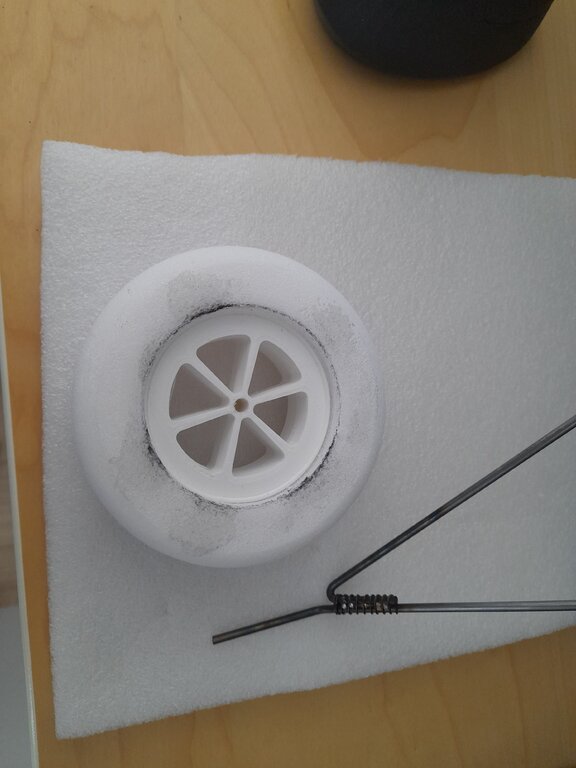

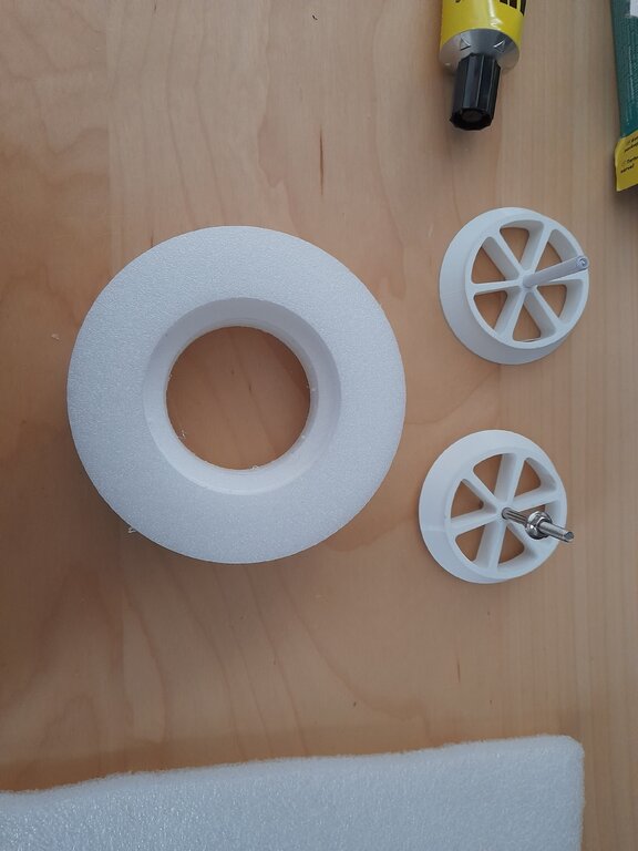

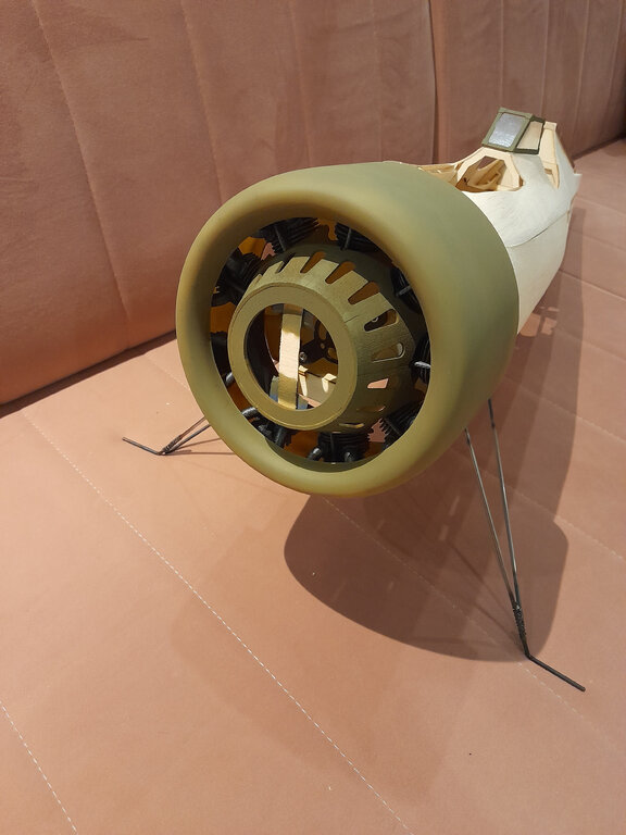

Zeby nie bylo ze nic sie nie dzieje to... malowanie kadluba w trakcie. Kola wykonane po mojemu - czyli felgi 2 czesciowe wydrukowane oraz opona z twardego xps. Czy sie sprawdzi to sie okaze :)
No to po kolei:
Po szlifowaniu na wiertarce:
Prawie gotowe - prawie bo dojda jeszcze drukowane kolpaki
Chlodniczka - tu wszystko z "laminowanego" kartonu z opakowania:
Poskladane do zdjecia:
