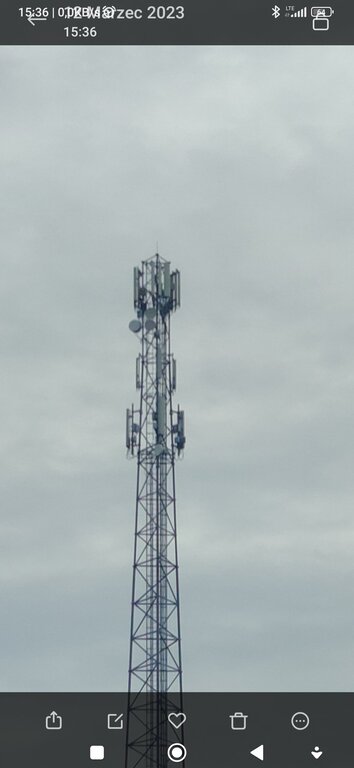

Na zdjęciu jest typowa konstrukcja pod GSM (pionowe prostokątne anreny) ze znaczną ilością linii radiowych punkt-punkt (anteny okrągłe - garnki). Z pewnością może to być przyczyną przerwania linku RC, zwłaszcza jak samolot wleci w wąską wiązkę pomiędzy liniami radiowymi. Stopień wejściowy odbiornika się przesterowuje i komunikacja pada. Tylko to jest przerwa chwilowa blisko masztu wiązki mikrofal są wąskie. Wszystko potem zależy od failsafe i tego jak szybko system RC jest w stanie przywrócić połączenie. Nie należy latać blisko takich konstrukcji.
Myślę, że szczególnie teraz ponieważ operatorzy systematycznie wyłączają sieci 3G i przechodzą na 4G. Zapewne jest tak, że poszczególne stacje bazowe mogą być często wyłączane, wyłączane, testowane itp. To może powodować, że podczas takich prac dodatkowo "sieją" i to niekoniecznie tylko na częstotliwościach normalnej pracy- stany nieustalone przy włączaniu i wyłączaniu. Mam rację ?
