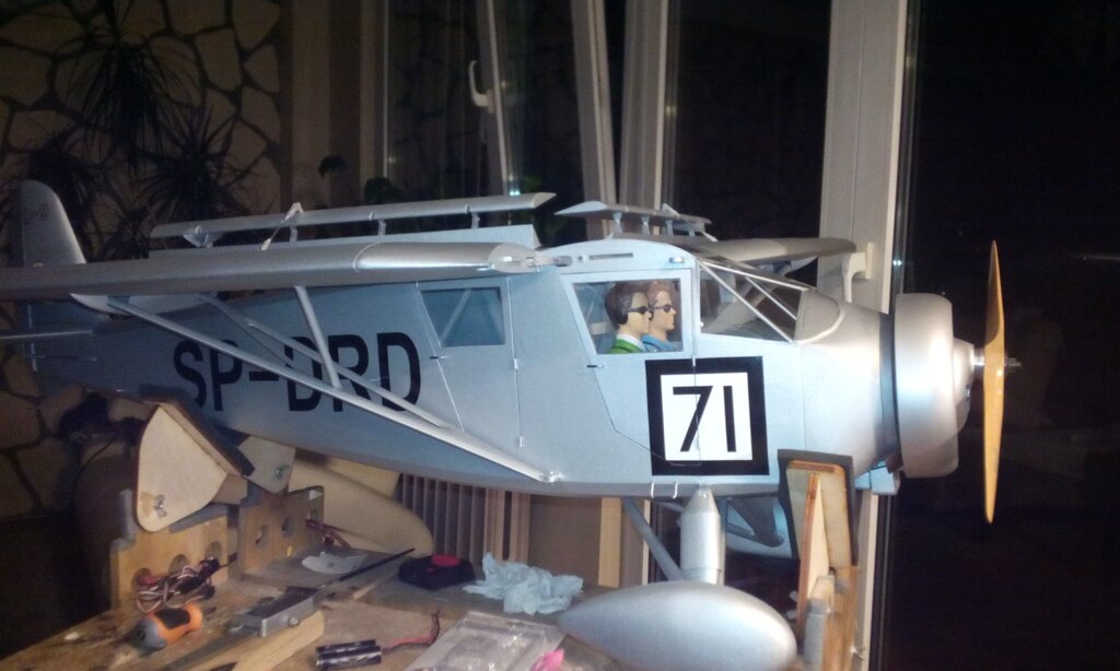

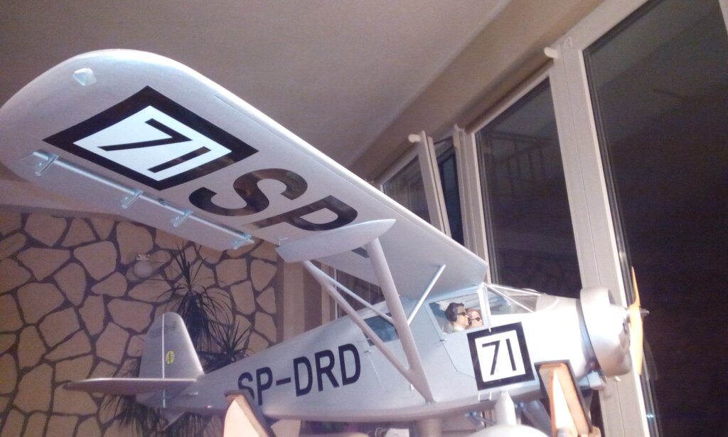

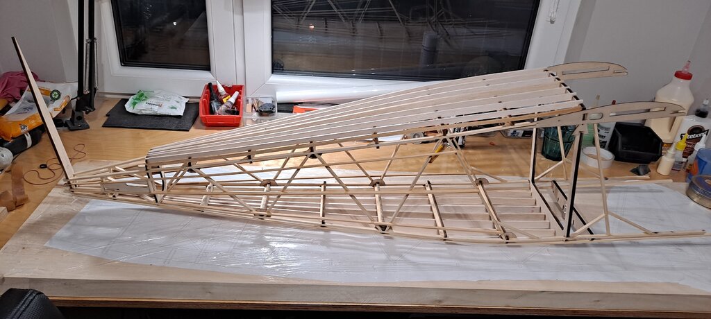

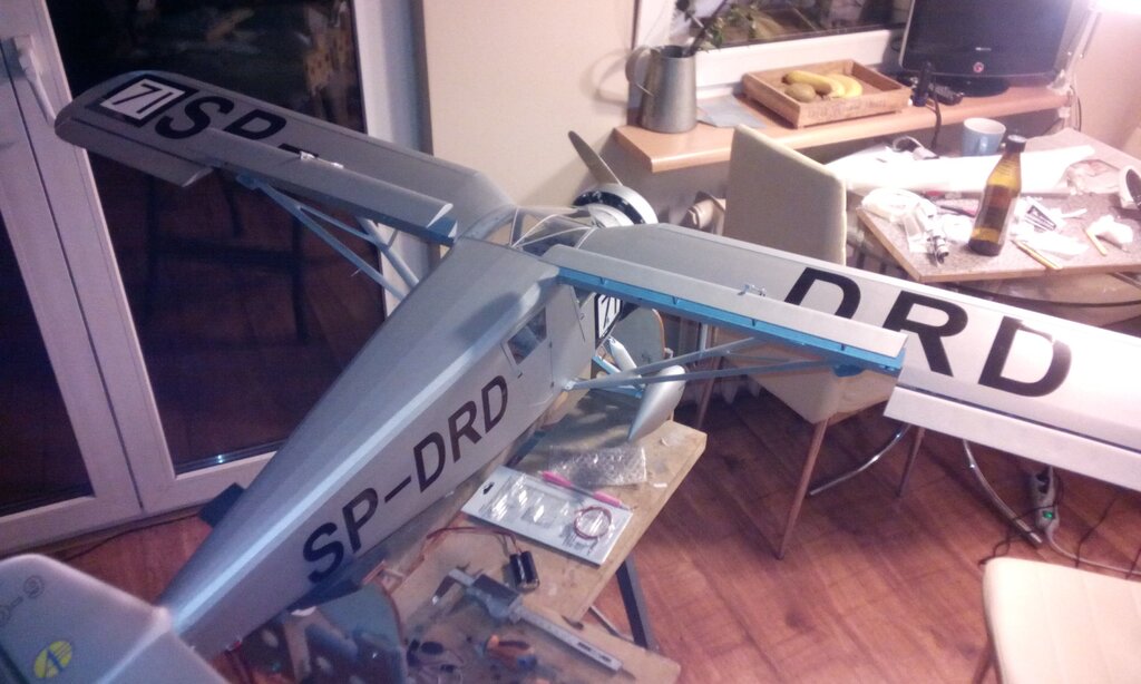

Ta odpowiedź cieszy się zainteresowaniem. f-150 Opublikowano 24 Marca 2023 Ta odpowiedź cieszy się zainteresowaniem. Opublikowano 24 Marca 2023 Trzy lata temu zbudowałem RWD w skali 1:7 z planów Schiera dla kolegi. Podczas oblotu okazało się że modelik lata bardzo wdzięcznie. Teraz postanowiłem zbudować większy. Części narysowane w CAD i wycięte laserem. 21
RMa Opublikowano 24 Marca 2023 Opublikowano 24 Marca 2023 Śliczne serduszko mu dałeś, zasiadam na widowni i czekam na ciąg dalszy ?

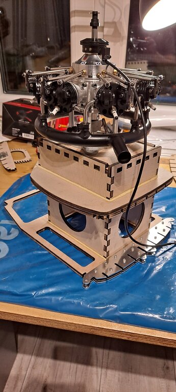

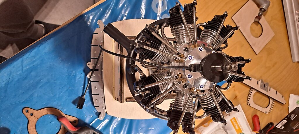

Marek_Spy Opublikowano 25 Marca 2023 Opublikowano 25 Marca 2023 No masz motorek zacny co to za jeden ?
Marek_Spy Opublikowano 25 Marca 2023 Opublikowano 25 Marca 2023 Nie znalazłem takiego a wygląda ciekawie bo kupiłeś silnik o dorabiasz model.? oczywiście żartuje

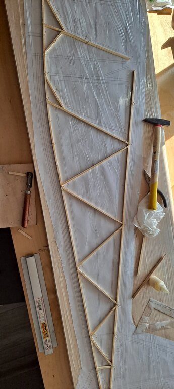

Ta odpowiedź cieszy się zainteresowaniem. f-150 Opublikowano 25 Marca 2023 Autor Ta odpowiedź cieszy się zainteresowaniem. Opublikowano 25 Marca 2023 Dalsza część stolarki Gotowe dwie 8
ToMarkov Opublikowano 27 Marca 2023 Opublikowano 27 Marca 2023 W dniu 25.03.2023 o 00:11, f-150 napisał: Trzy lata temu zbudowałem RWD w skali 1:7 z planów Schiera dla kolegi. Jaki silnik i śmigło napędza ten model ?
robas69 Opublikowano 27 Marca 2023 Opublikowano 27 Marca 2023 W dniu 25.03.2023 o 06:21, f-150 napisał: UMS 50cc
Marek_Spy Opublikowano 27 Marca 2023 Opublikowano 27 Marca 2023 To przeczytałem ale nie wygooglałem tego silnika ?
motfil Opublikowano 27 Marca 2023 Opublikowano 27 Marca 2023 2 godziny temu, Marek_Spy napisał: To przeczytałem ale nie wygooglałem tego silnika ? https://bigplanes.nl/contents/nl/p25632_UMS-7-50cc-radial-gas-engine.html https://bigplanes.nl/contents/nl/d2045761249_UMS-Radial-Engines.html
Marek_Spy Opublikowano 27 Marca 2023 Opublikowano 27 Marca 2023 Dzieki silnik wspaniały i inne tez super, takie skrzywienie mechanika

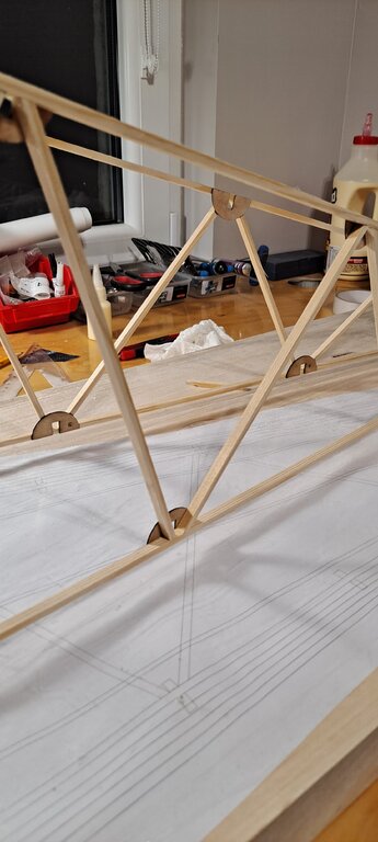

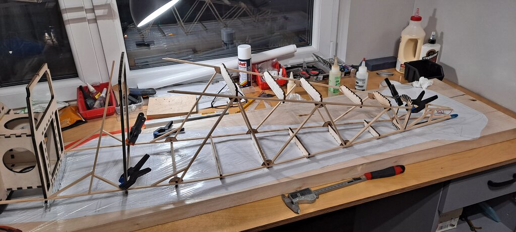

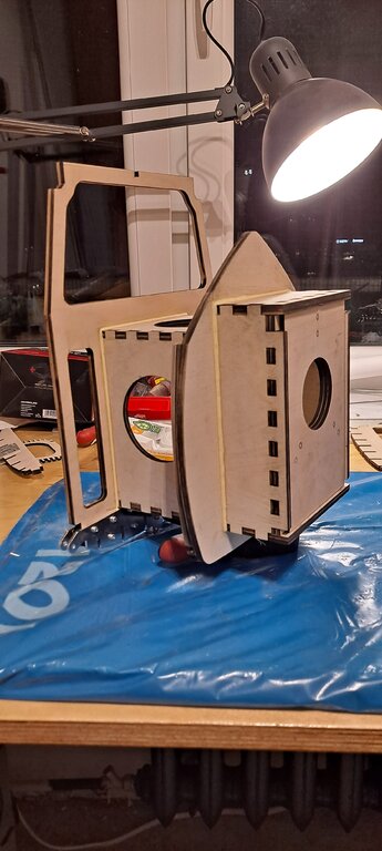

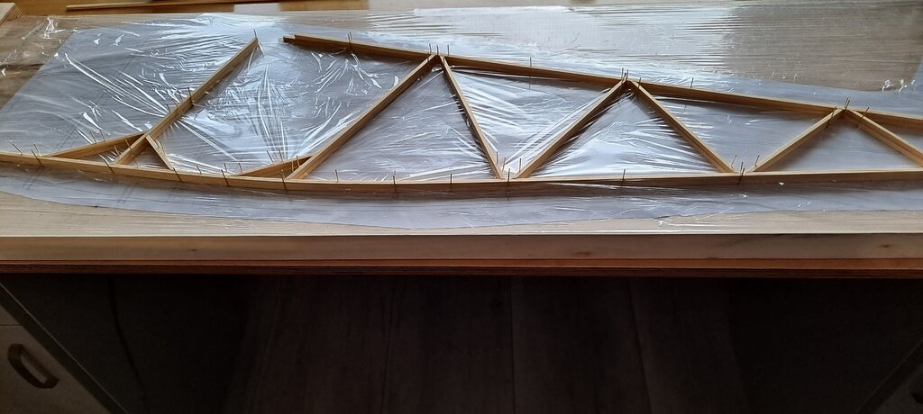

Ta odpowiedź cieszy się zainteresowaniem. f-150 Opublikowano 7 Kwietnia 2023 Autor Ta odpowiedź cieszy się zainteresowaniem. Opublikowano 7 Kwietnia 2023 Wkleiłem wzmocnienia węzłów i poskładałem wstępnie na sucho. Jutro klejenie. 10

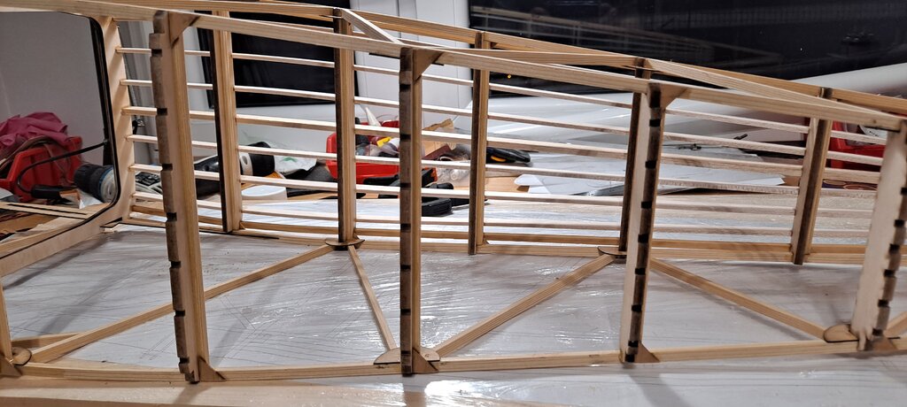

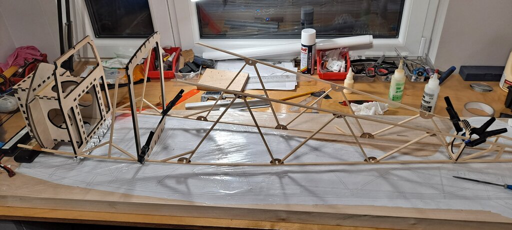

Ta odpowiedź cieszy się zainteresowaniem. f-150 Opublikowano 8 Kwietnia 2023 Autor Ta odpowiedź cieszy się zainteresowaniem. Opublikowano 8 Kwietnia 2023 Efekt dzisiejszych prac. Wszystko sklejone i wzmocnione. 9

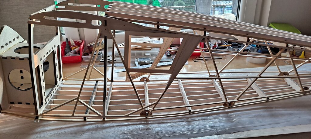

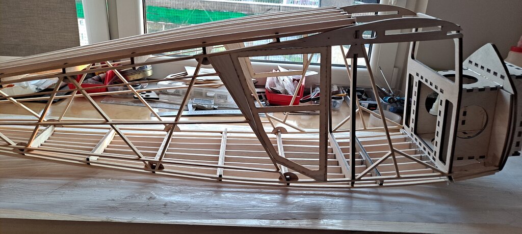

Ta odpowiedź cieszy się zainteresowaniem. f-150 Opublikowano 9 Kwietnia 2023 Autor Ta odpowiedź cieszy się zainteresowaniem. Opublikowano 9 Kwietnia 2023 Dokończyłem listwowanie. 14

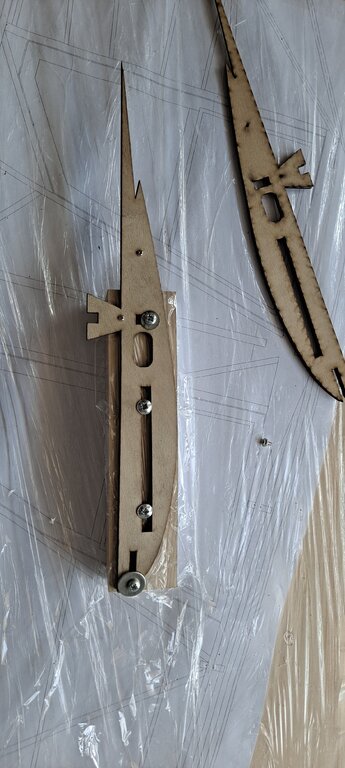

f-150 Opublikowano 22 Kwietnia 2023 Autor Opublikowano 22 Kwietnia 2023 Dziś na razie niewielki postęp. Lamelowanie żeber przykadłubowych 2

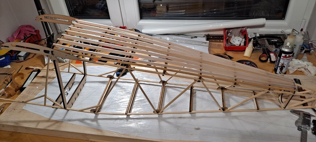

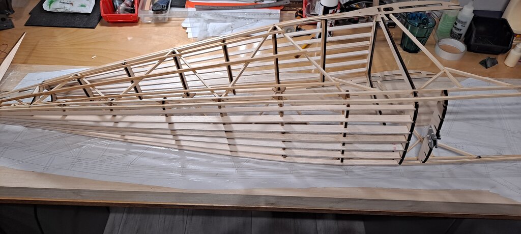

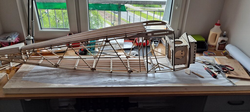

Ta odpowiedź cieszy się zainteresowaniem. f-150 Opublikowano 14 Maja 2023 Autor Ta odpowiedź cieszy się zainteresowaniem. Opublikowano 14 Maja 2023 Dziś tylko posklejałem w całość 13

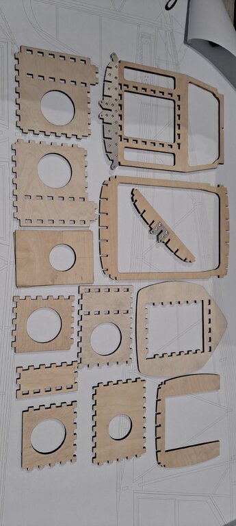

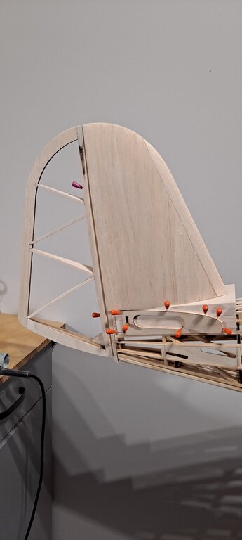

Ta odpowiedź cieszy się zainteresowaniem. f-150 Opublikowano 30 Maja 2023 Autor Ta odpowiedź cieszy się zainteresowaniem. Opublikowano 30 Maja 2023 Mała aktualizacja. Powstały drzwi i okna oraz statecznik pionowy. 11

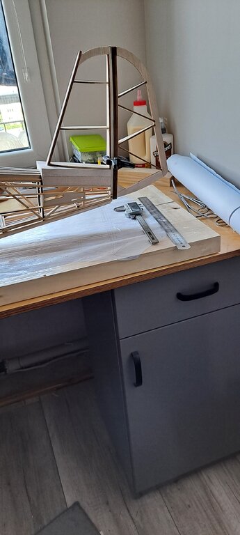

Ta odpowiedź cieszy się zainteresowaniem. f-150 Opublikowano 27 Lipca 2023 Autor Ta odpowiedź cieszy się zainteresowaniem. Opublikowano 27 Lipca 2023 Dawno nic się nie działo. Teraz nam więcej czasu więc będzie się trochę działo w temacie. Dziś usterzenie pionowe już pokryte i doklejone. 5
