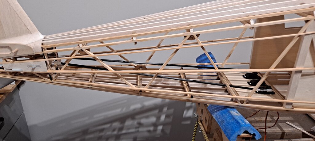

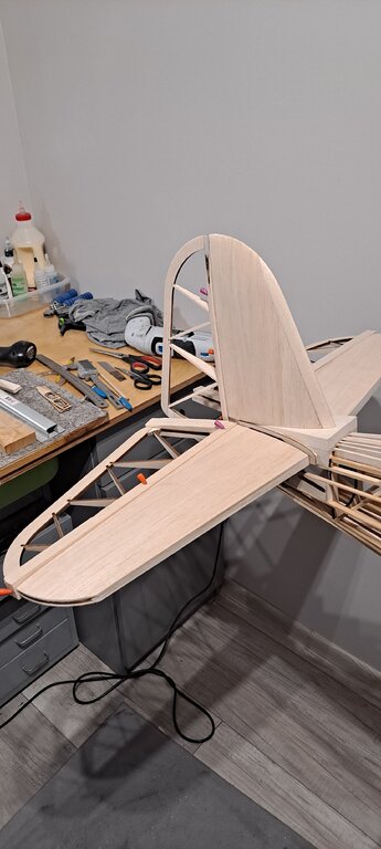

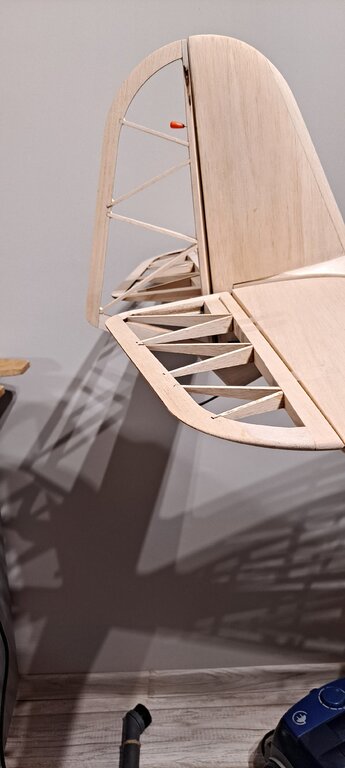

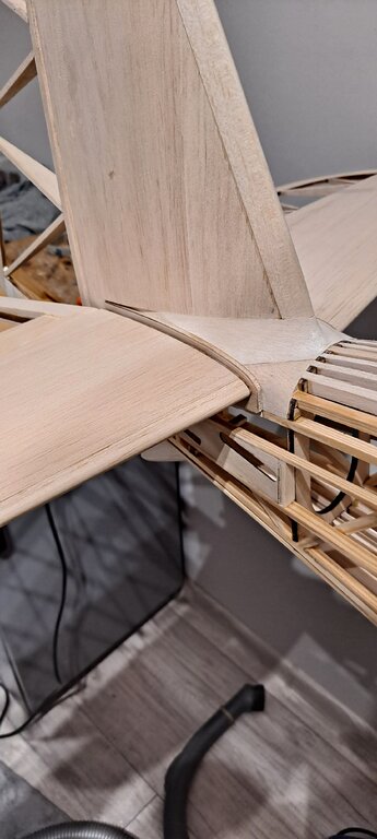

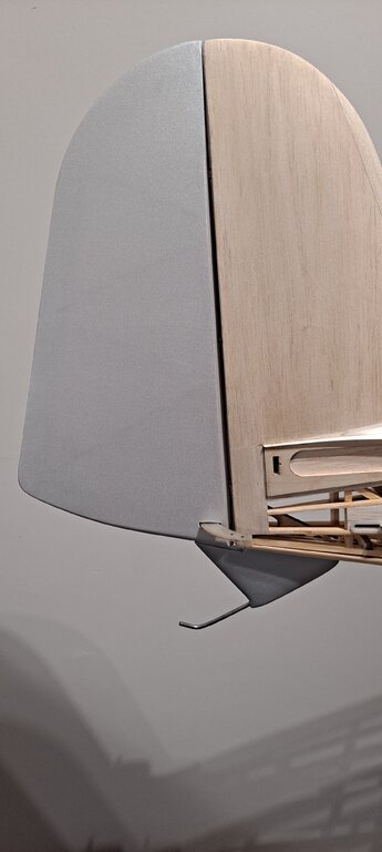

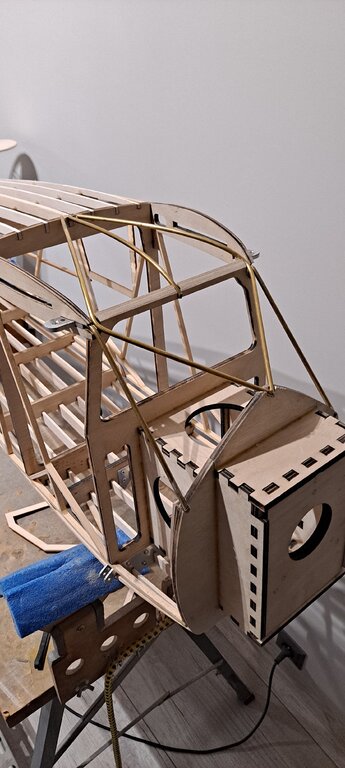

Ta odpowiedź cieszy się zainteresowaniem. f-150 Opublikowano 28 Lipca 2023 Autor Ta odpowiedź cieszy się zainteresowaniem. Opublikowano 28 Lipca 2023 Dziś usterzenie poziome. Stery jeszcze do szlifowania 7

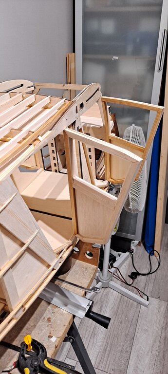

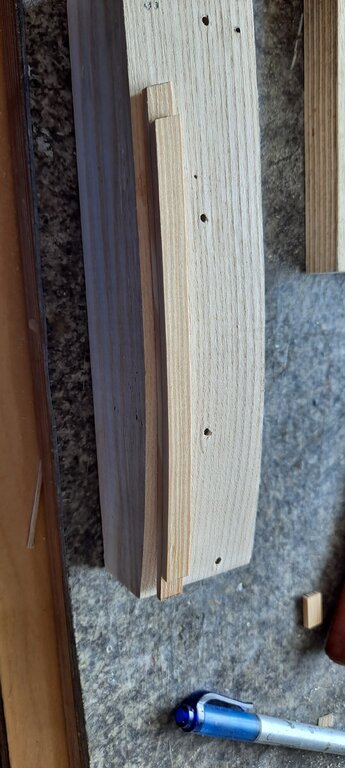

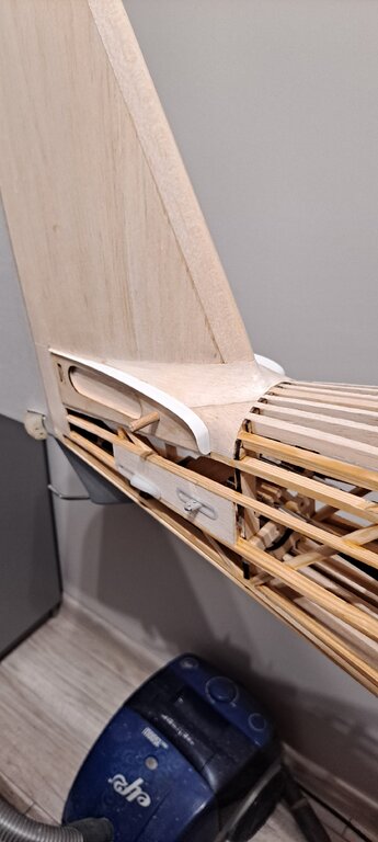

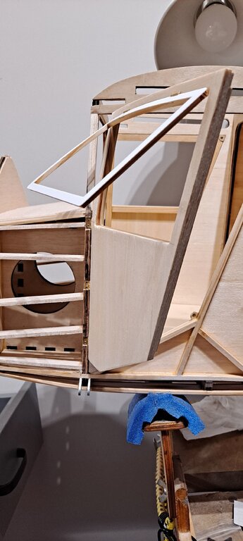

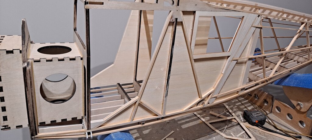

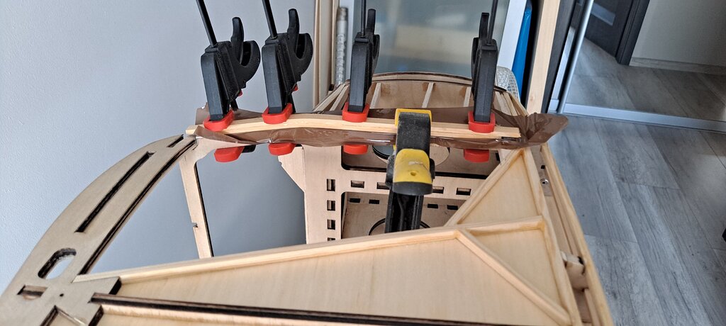

Ta odpowiedź cieszy się zainteresowaniem. f-150 Opublikowano 7 Sierpnia 2023 Autor Ta odpowiedź cieszy się zainteresowaniem. Opublikowano 7 Sierpnia 2023 W dniu 30.07.2023 o 10:20, KayFranz napisał: W jakim malowaniu planujesz go zrobić? Jeszcze nie wiem. Dalsza część stolarki. Stery skończone , dorobiona płoza i wyprofilowane rury oszklenia kabiny. 10
KayFranz Opublikowano 8 Sierpnia 2023 Opublikowano 8 Sierpnia 2023 16 godzin temu, f-150 napisał: Jeszcze nie wiem. No to inaczej - którą wersję robisz?
f-150 Opublikowano 8 Sierpnia 2023 Autor Opublikowano 8 Sierpnia 2023 3 godziny temu, KayFranz napisał: No to inaczej - którą wersję robisz? Z silnikiem Walter.

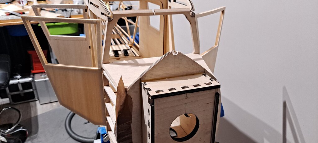

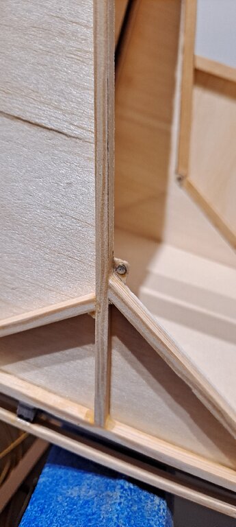

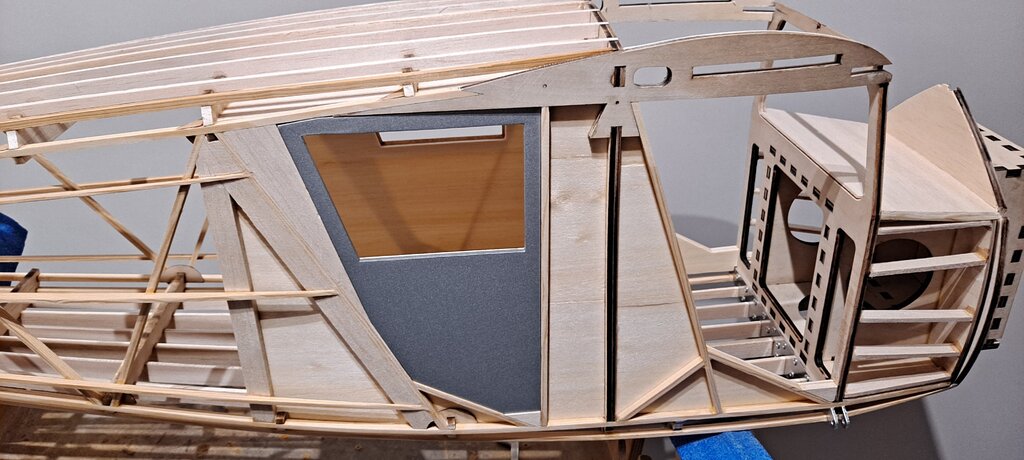

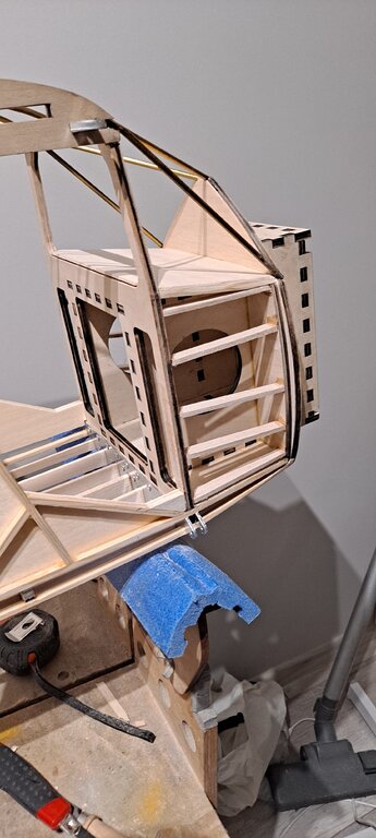

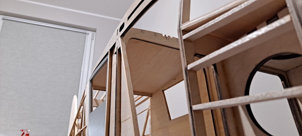

Ta odpowiedź cieszy się zainteresowaniem. f-150 Opublikowano 8 Sierpnia 2023 Autor Ta odpowiedź cieszy się zainteresowaniem. Opublikowano 8 Sierpnia 2023 Dziś wnętrze. 12 1

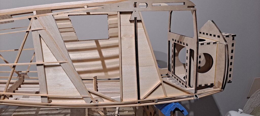

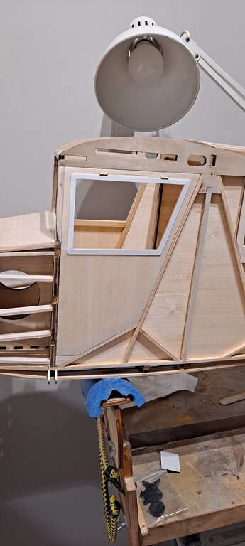

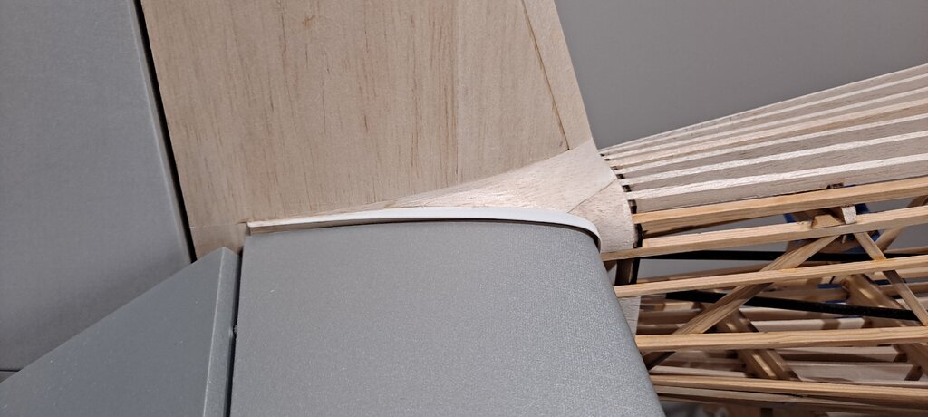

Ta odpowiedź cieszy się zainteresowaniem. f-150 Opublikowano 14 Sierpnia 2023 Autor Ta odpowiedź cieszy się zainteresowaniem. Opublikowano 14 Sierpnia 2023 W związku z tym, że zakupy nie dotarły postanowiłem okleić to co już mam gotowe. dorobilem jeszcze górę kabiny. 11

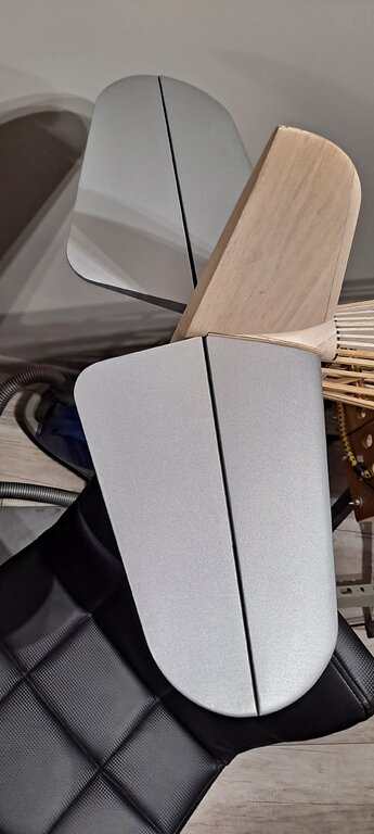

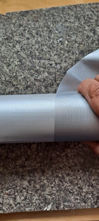

f-150 Opublikowano 16 Sierpnia 2023 Autor Opublikowano 16 Sierpnia 2023 Dziś przyszły wszystkie materiały i niestety kara za pośpiech musi być ? Czułem to "w moczu" ? . Końcowka Oratexu którą miałem jest ciemniejsza . Odkleić z drzwi to nie problem , ale już z usterzenia może być wyzwaniem. 2

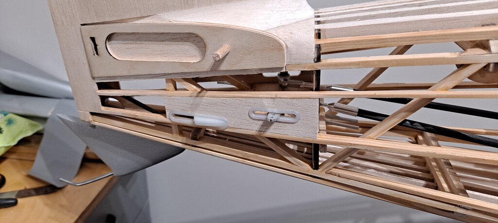

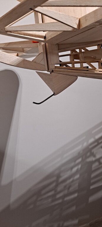

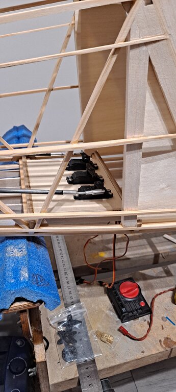

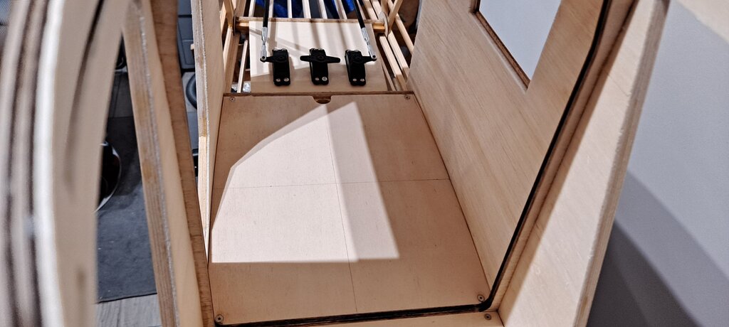

Ta odpowiedź cieszy się zainteresowaniem. f-150 Opublikowano 16 Sierpnia 2023 Autor Ta odpowiedź cieszy się zainteresowaniem. Opublikowano 16 Sierpnia 2023 Dziś napędy sterów 6

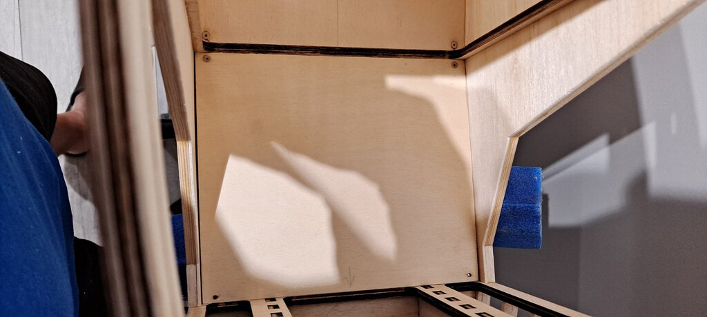

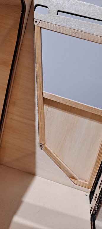

Ta odpowiedź cieszy się zainteresowaniem. f-150 Opublikowano 17 Sierpnia 2023 Autor Ta odpowiedź cieszy się zainteresowaniem. Opublikowano 17 Sierpnia 2023 Podłoga gotowa 7

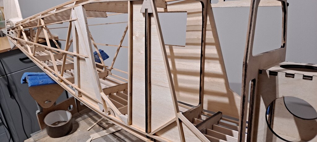

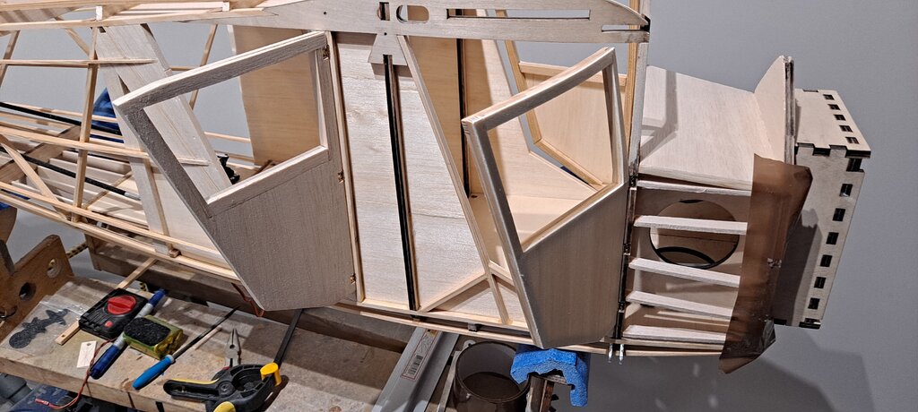

Ta odpowiedź cieszy się zainteresowaniem. f-150 Opublikowano 19 Sierpnia 2023 Autor Ta odpowiedź cieszy się zainteresowaniem. Opublikowano 19 Sierpnia 2023 Dwa dni zabawy w lamelowanie listewek i rzeźbienia i wreszcie są drzwi. 12
Ta odpowiedź cieszy się zainteresowaniem. f-150 Opublikowano 21 Sierpnia 2023 Autor Ta odpowiedź cieszy się zainteresowaniem. Opublikowano 21 Sierpnia 2023 Dziś prace których efektów prawie nie widać. Skalibrowane otwory drzi ,zamontowane magnesy w drzwiach, zrobione oprofilowanie stateczników i oklejony ster kierunku. 7

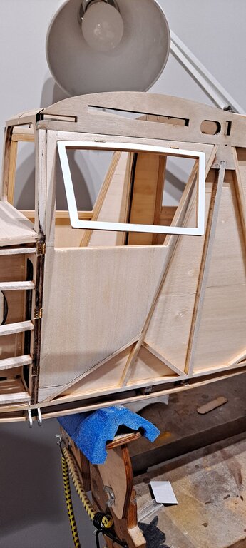

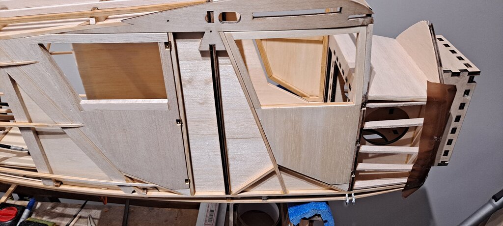

Ta odpowiedź cieszy się zainteresowaniem. f-150 Opublikowano 9 Września 2023 Autor Ta odpowiedź cieszy się zainteresowaniem. Opublikowano 9 Września 2023 Dziś pierwsze uchylne okno 8
robert.pilot Opublikowano 9 Września 2023 Opublikowano 9 Września 2023 2 godziny temu, f-150 napisał: Dziś pierwsze uchylne okno Zawiasy sam dorabiałeś? 1
f-150 Opublikowano 10 Września 2023 Autor Opublikowano 10 Września 2023 Nie. Kupione w Olpen u Radka Oleksego 2
