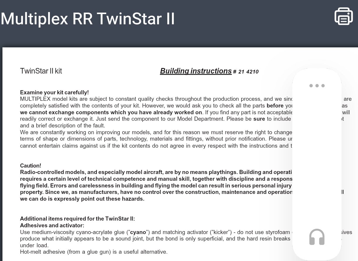

Patryk Sokol Opublikowano 21 Marca Opublikowano 21 Marca 12 godzin temu, woj66 napisał: Patryk Sokół napisał: Dziwne bo w instrukcji montażu Easy Glidera, Funcuba, Herona Multiplexa producent zaleca klejenie klejem cyjanoakrylowym. W przypadku małych elementów tak robiłem i klej wiązał niemal natychmiast. Dlatego w przypadku polówek kadłuba przy pierwszych modelach właśnie poprzez obawy związane z szybkością klejenia i brakiem możliwości skorygowania ustawienia używałem żywicy 15minutowej, albo Sudala 66A. Wadą w tym przypadku jest żółty kolor spoiny. Dlatego przy ostatnich modelach już normalnie używam kleju cyjanokrylowego i rzeczywiście po nabraniu wprawy czasu wystarcza na sklejenie. Klej jest dosyć długo w stanie płynnym, nawet po złączeniu połówek kadłuba. Ale już po kilku minutach nie można już niczego skorygować. Dlatego dziwię się, że klej cyjanoakrylowy nie chce schnąć na elaporze bez przyśpieszacza. Takie przypadki obserwowałem jedynie przy próbie ponownego sklejenia miejsc klejonych cyjanoakrylem jak w przypadkach naprawy po kraksach. Bo to zależy z jakiego okresu masz model od MPXa. Np. instrukcja do Twinstar II mówi tak: To znaczy - zanim sobie zrobili Zacki Elapor, to kazali używać. Ale Zackiego w rękach nie miałem, wiem jak zwykły CA działa. Problem ze schnięciem wynika z niskiej energii powierzchniowej pianek od MPXa. Przez to nie mają za bardzo wilgoci na powierzchni, a to wilgoć utwardza CA (a przynajmniej tak obstawiam). Przyśpieszacz ten temat załatwia. Najlepiej metodą psikania na jedną połowę, zostawienia do wyschnięcia, nakładania CA na drugą i składania razem. Sam fakt, że trzeba czekać 24h na utwardzenie, to świadczt o tym, że coś jest nie tak. Aczkolwiek mam pomysł - mam aktywator powierzchni do klejenia na CA materiałów o niskiej energii powierzchniowej (polipropyleny, polietyleny i inne takie wynalazki). Nie jest przyśpieszaczem, po nim CA wiąże normalnenie. Spróbuję z jego pomocą skleić jakieś fragmenty z Elaporu, jeśli po nim pójdzie normalnie,to będzie wiadomo o co chodzi (czyli o kąt zwilżania właśnie). 1
