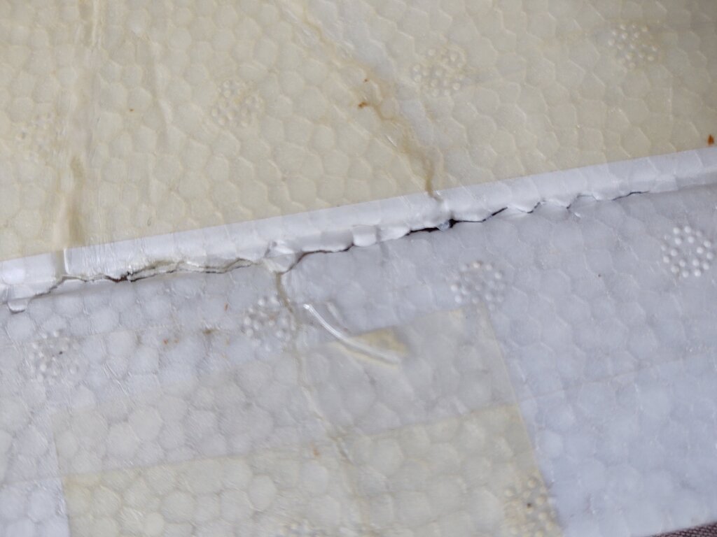

Swift Opublikowano 30 Lipca 2023 Udostępnij Opublikowano 30 Lipca 2023 Właśnie stałem się szczęśliwym posiadaczem używanego EG, który raczej średnio przeżył transport kurierem. M. in. pęknięty jest elaporowy zawias lotki - na szczęście nie na całej długości. Nie bardzo wiem, jak to naprawić ? Zaaplikowanie kleju CA raczej spowoduje usztywnienie zawiasu. Chodzi mi po głowie zastosowanie akrylu (zawiasy akrylowe) w miejscu pęknięcia, tylko nie wiem, czy akryl z tuby trzyma się elaporu. Odnośnik do komentarza Udostępnij na innych stronach Więcej opcji udostępniania...

samolocik Opublikowano 30 Lipca 2023 Udostępnij Opublikowano 30 Lipca 2023 Tak jak piszą Koledzy. Z tego, co widzę to może też być przygięta lotka. Czyli na początek odciąć lotkę, potem usztywnić prętem węglowym jeżeli lotka jest zgięta (naciąć nożykiem ok. 1cm od linii zawiasu, wcisnąć pręt średnicy 1 do 1,2mm i zalać rzadkim CA) a potem albo zawiasy z dyskietki albo posmarować krawędź skrzydła i krawędź lotki UHU porem, poczekać aż podeschnie i złączyć razem, potem cienko przesmarować UHU porem dla wzmocnienia. Odnośnik do komentarza Udostępnij na innych stronach Więcej opcji udostępniania...
Swift Opublikowano 31 Lipca 2023 Autor Udostępnij Opublikowano 31 Lipca 2023 14 godzin temu, samolocik napisał: Tak jak piszą Koledzy. Z tego, co widzę to może też być przygięta lotka. Nie mam niestety porównania do nowego EG bo mój jest używany ale, jak patrzę to spływy obu lotek są nieco ugięte do góry. Raczej nie jest to wpływ uszkodzenia tylko eliptycznego ugięcia - wzniosu płata. Chyba że się mylę i w EG lotki powinny być idealnie proste ? Odnośnik do komentarza Udostępnij na innych stronach Więcej opcji udostępniania...
samolocik Opublikowano 31 Lipca 2023 Udostępnij Opublikowano 31 Lipca 2023 Nie, nie są idealnie proste. Bardzie chodziło mi o ew. przełamanie lotki w poprzek. Odnośnik do komentarza Udostępnij na innych stronach Więcej opcji udostępniania...

Patryk Sokol Opublikowano 31 Lipca 2023 Udostępnij Opublikowano 31 Lipca 2023 Składasz zerwany zawias razem, zalewasz rzadkim CA i psikasz z obu stron przyspieszaczem. Potem złam go dwa razy i będzie tak latał bez żadnego proszenia się. Naprawiłem tak niezliczoną ilość zawiasów w modelach z Elaporu Odnośnik do komentarza Udostępnij na innych stronach Więcej opcji udostępniania...

Patryk Sokol Opublikowano 31 Lipca 2023 Udostępnij Opublikowano 31 Lipca 2023 26 minut temu, robloz napisał: Pierwsze słyszę żeby zawias robić z CA, no ale może jeszcze wszystkiego nie wiem. 😁 Ano, tak by wychodziło. Nie robisz tu nowego zawiasu, jedynie sklejasz zerwany. I można tą procedurę powtarzać bardzo wiele razy, zapytaj mojego Funjeta. Wczoraj uszkodziłem zawias Twinstara w transporcie (upadła mi walizka na model) i tak samo naprawiałem uszkodzenie, model oczywiście lata. Jak mówiłem - naprawiłem tak niezliczoną ilość zawiasów z Elaporu, nie tylko w swoich modelach. Cały myk polega na tym, że po sklejeniu to nie CA się wygina, tylko Elapor obok. Nie ma co kombinować z jakimiś dziwnymi akrylami, czy sylikonami, trzeba lać CA 1 Odnośnik do komentarza Udostępnij na innych stronach Więcej opcji udostępniania...
