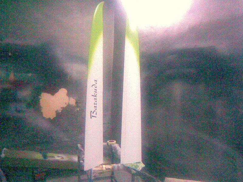

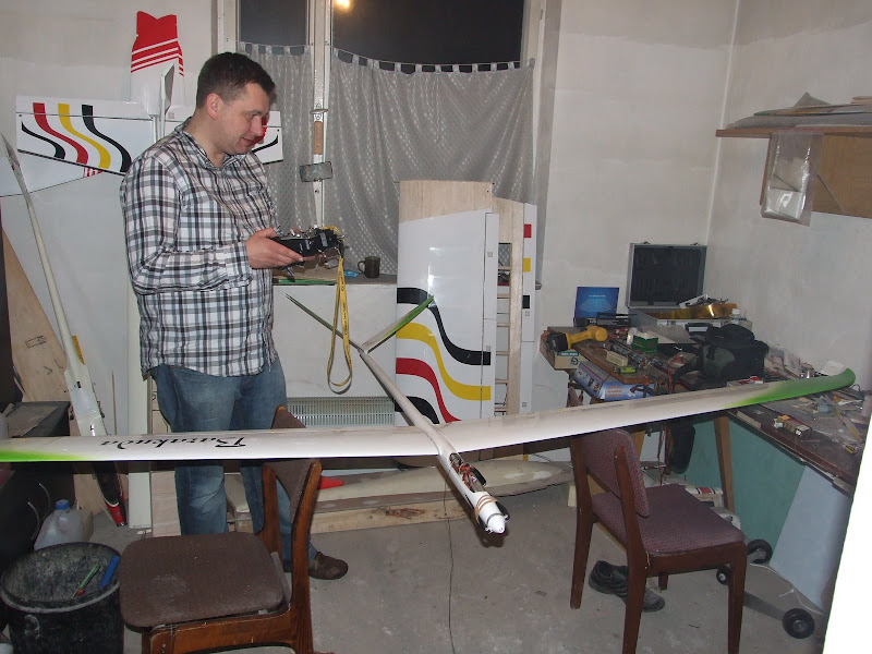

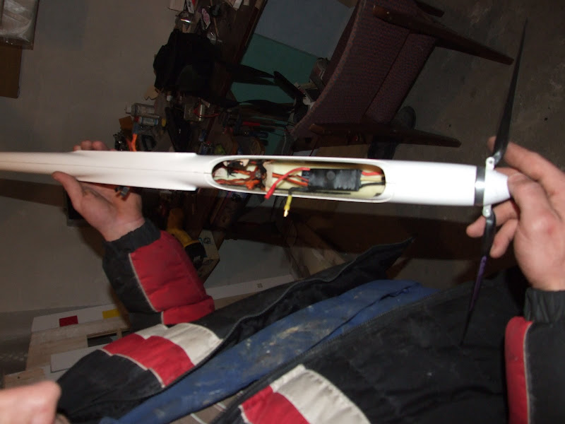

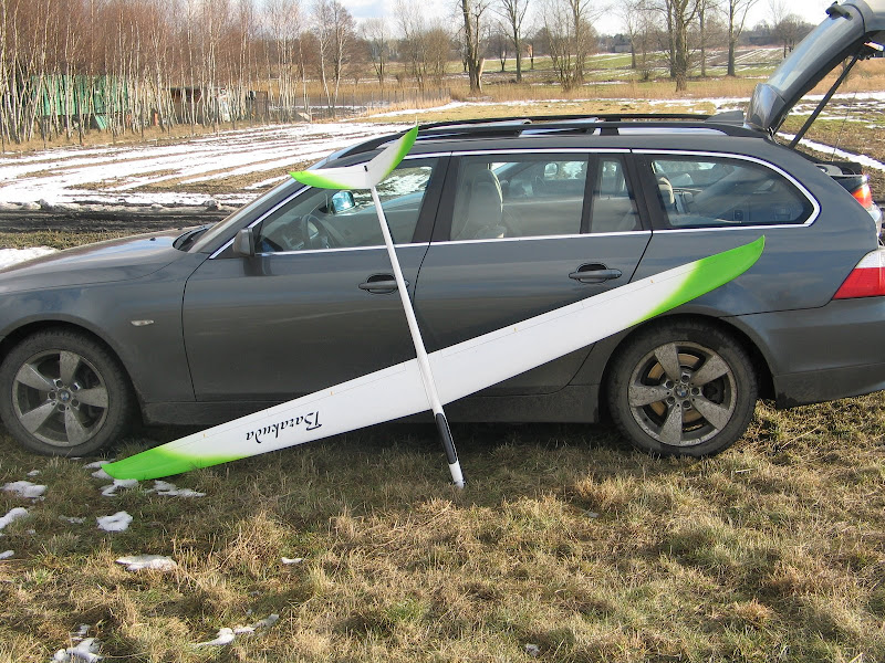

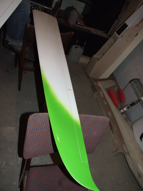

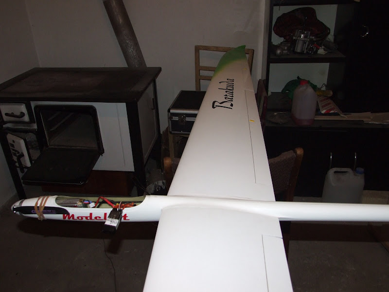

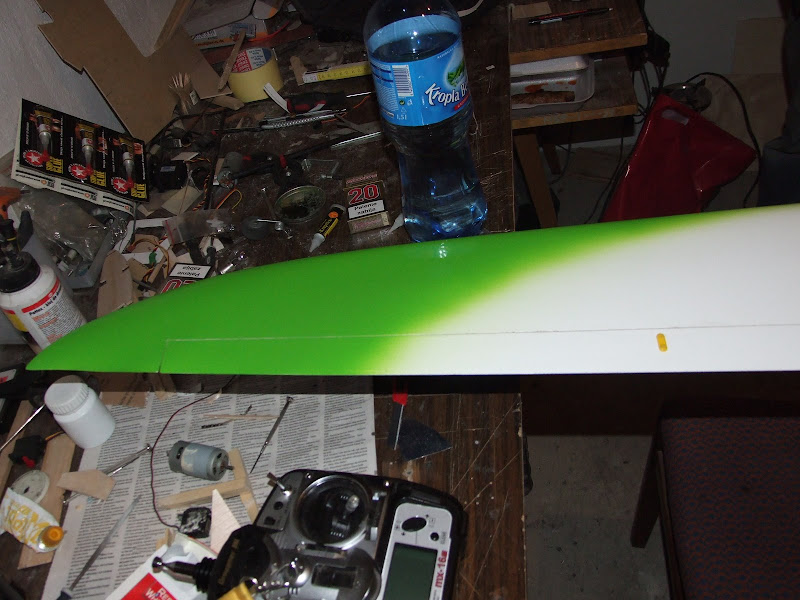

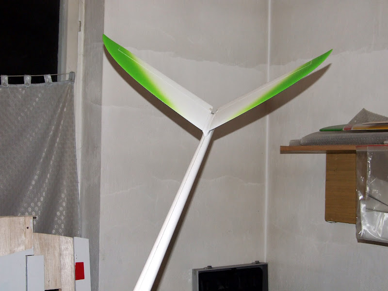

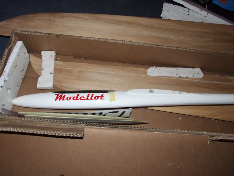

marceli Opublikowano 28 Lutego 2009 Opublikowano 28 Lutego 2009 Witam serdecznie, chciałbym opisać w kilku zdaniach motoszybowiec barakuda produkcji firmy Modellot . Trochę danych technicznych: - profil RG 15 - rozpiętość 3 metry - waga do lotu u mnie około 2000gram - obciążenie powierzchni 33g/dm - napęd Dualsky XM3536CA-8 śmigło 12x6 cala, regler Jeti Spin 44, akku li-poly 2000mAh 3 cele - serwa lotek HS-125mg, klapy HS-81, ster wysokości HS-81 Po dwóch tygodniach od złożenia zamówienia przyszedł model, zapakowany w gustowny i wytrzymały karton Otrzymujemy mniej wiecej to: .. Postanowiłem zamiast oklejać folią pomalować ten model. Dzieki uprzejmości kolegi Roberta wyszło całkiem profesjonalnie, ładnie i lekko. W końcu Robert jest specjalistą w dziedzinie lakiernictwa (i przy okazji pięknie maluje nasze modele) (Pierwsze fotki mają słabą jakość, robione z komórki) Tu już po lakierowaniu, zaczynamy składać cacko Tu już jest prawie gotowy (do lotu) W kadłubie miejsca nie jest zbyt wiele, ale można zmieścić wszystko co potrzeba. Świadomie zrezygnowałem ze steru kierunku, zostawiając na motylku tylko wysokość. Po konsultacji z Panem Mariuszem, producentem modelu ustawiliśmy środek ciężkości na 110mm od krawędzi natarcia, do oblotu. Trochę ciąży na dziub, ale po trymowaniu i regulacji mikserów spokojnie przesuwamy środek ciężkości na 130mm. No i fotki z oblotu: Co mogę jeszcze powiedzieć o tym modelu? Kwestię finansową pozostawiam waszej ocenie, imho sporo otrzymujemy za w sumie niską cenę... W chwili obecnej model lata bardzo spokojnie, wręcz statecznie. Troszkę jakby za lekki. W prowadzeniu spokojny, trudno wpada w korek (staraliśmy się bardzo ) a jak już wpadnie, to b. szybko z niego wychodzi. Niezła doskonałość (widać na fotce jaki kawał musiałem po niego zasuwać, nie chciałem przy pierwszym lądowaniu ryzykować z włączonym butterfly), a to już jest połowa drogi powrotu i maksymalny zoom w aparacie Będzie pogoda i termika to wyjdzie w praniu. Na koniec wrzucam log z wariometru pitlaba, możecie sobie ocenić prędkość wznoszenia i opadania (przy różnych kwarglach), z podanym napędem itp. Jeśli by ktoś pytał, to mogę z czystym sumieniem polecić (wg wiedzy po pierwszych oblotach). Aha, serdecznie podziękowania dla Roberta, dzięki niemu prace poszły zdecydowanie szybciej. Pozdr.

Andych Opublikowano 28 Lutego 2009 Opublikowano 28 Lutego 2009 Na fotkach nie widać, jakie elementy wykończenia dostaje się w komplecie, czy są osłonki serwomechanizmów na płat, oraz czy otwory na nie są już wycięte? Mógłbyś zmierzyć wnętrze kadłuba, ciekaw jestem, jaki maksymalnie pakiet tam się zmieści. :?:
marceli Opublikowano 1 Marca 2009 Autor Opublikowano 1 Marca 2009 czy są osłonki serwomechanizmów na płat, oraz czy otwory na nie są już wycięte? Takie rzeczy to w Erze W skrzydłach są wycięte lotki i klapy, zaznaczone miejsce w którym przebiega tunel na przewody. Otwory na serwa i przykrywki trzeba wykonać we własnym zakresie. Do modelu dołączone są dzwigienki snapy itp galanteria. Oczywiście stalowe bagnet i kołki ustalające. Kadłub ma średnicy około 44mm, spokojnie jest miejsca na pakiet o długości 15-16cm

Andych Opublikowano 1 Marca 2009 Opublikowano 1 Marca 2009 Kadłub ma średnicy około 44mm, spokojnie jest miejsca na pakiet o długości 15-16cm No to model skazany na LiPo, szkoda, bo wolałbym włożyć LiFe, ale w tych rozmiarach nie da się złożyć odpowiedniego pakietu.

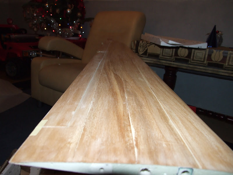

wojtek-a Opublikowano 6 Marca 2009 Opublikowano 6 Marca 2009 Postanowiłem zamiast oklejać folią pomalować ten model. Dzieki uprzejmości kolegi Roberta wyszło całkiem profesjonalnie, ładnie i lekko. W końcu Robert jest specjalistą w dziedzinie lakiernictwa (i przy okazji pięknie maluje nasze modele) Czesc Moglbys napisac czy wykanczales plat klasycznie ( cienka tkanina+epoxy+szpachlowka i duzo pracy), czy jakos inaczej? Wojtek
marceli Opublikowano 7 Marca 2009 Autor Opublikowano 7 Marca 2009 Cześć, Przy samym płacie niczego nie musielismy robić, model przychodzi w stanie już do malowania/oklejania, tzn fornir wyszpachlowany i pomalowany podkładem. Z drugiej strony patrząc na osiągniętą wage modelu, oraz pewną "plastyczność" płatów przy bardzo ostrych pętlach np myślę, że spokojnie można by położyć na wierzch jeszcze warstwę tkaniny. Gdybym teraz składał, to tak bym raczej zrobił
Czaro Opublikowano 7 Marca 2009 Opublikowano 7 Marca 2009 Plastyczność płatów? Chyba elastyczność? Taka tkanina szklana z wierzchu niewiele by dała. Podejrzewam, że podczas ostrej pętli nie zauważyłbyś różnicy w ugięciu skrzydła. Pewnie dopiero w próbie statycznej mierząc linijką dałoby się zobaczyć różnicę.
