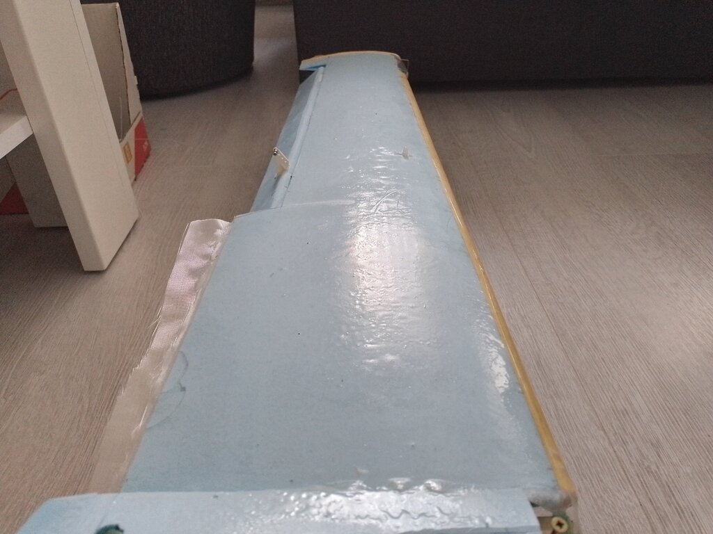

Atomizer Opublikowano 15 Października 2023 Autor Opublikowano 15 Października 2023 Podzespoły wziąłem do domu! Akurat mam tu 22 stopnie bo trzeba już palić w piecu. Po części żywica odparowała i już tak intensywnie nie czuć, ale ten zapach nie kojarzy mi się z niczym dobrym... Mam jakiś wstręt do niego, może przez to że kiedyś pracowałem przy tym i Noe była to przyjemna praca. Skrzydło wyszło jeszcze w miarę ale kadłub i dwie warsty maty to mi trochę się porobiły małe burchle bo za dużo żywicy nałożyłem a i wałek miałem nie do takiej roboty bo kupić nie ma gdzie specjalistycznych poza internetem.

Atomizer Opublikowano 18 Października 2023 Autor Opublikowano 18 Października 2023 A wracając do epidian 53 i Z1 to minęło już 1,5 tygodnia i ze 4 doby od drugiego laminowania i dalej się wszystko się klei mimo, że po drugim laminowaniu wziąłem elementy do domu gdzie jest temperatura 20-22 stopnie i nie da się tego wziąć do ręki ! Na forum tu wyczytałem, że może być i tak że utwardzacz jest po prostu zestarzały. Z czymś takim często spotykam się z farbami gdy są niewłaściwe przechowywane i nie nadają się do użycia.
Grzesiek Opublikowano 18 Października 2023 Opublikowano 18 Października 2023 Nie wiem w jakich proporcjach to mieszałeś ale jesli wagowo to 10:1 jeśli objętosciowo to 8:1,i nie ma bata nawet w 18⁰C zsieciuje(Tak to sie prawidłowo nazywa).Odnośnie Z1 t miałem taki 3 letni i dawał rade.Wiem co piszę bo przerobiłem tej żywicy dziesiątki litrów. PS Obstawiam ze dałeś za mało utwardzacza.Temperatura też ma znaczenie ale nie 22⁰ jak ktoś napisał.Robiłem przy 17⁰ i bylo ok,chodz proces się wydłużył.
Atomizer Opublikowano 18 Października 2023 Autor Opublikowano 18 Października 2023 19 minut temu, Grzesiek napisał: Nie wiem w jakich proporcjach to mieszałeś ale jesli wagowo to 10:1 jeśli objętosciowo to 8:1,i nie ma bata nawet w 18⁰C zsieciuje(Tak to sie prawidłowo nazywa).Odnośnie Z1 t miałem taki 3 letni i dawał rade.Wiem co piszę bo przerobiłem tej żywicy dziesiątki litrów. PS Obstawiam ze dałeś za mało utwardzacza.Temperatura też ma znaczenie ale nie 22⁰ jak ktoś napisał.Robiłem przy 17⁰ i bylo ok,chodz proces się wydłużył. Wyżej pisałem, że "Na 102g żywicy dale 14g utwardzacza." to już przyłapało dawno ale się ciągle klei do palców. Ogólnie tam gdzie dałem grubo i 2 warstwy to już się nie klei ale ta sama rozrobiona żywiaca na jednej macie i cienko zalaminowane nie chce się utwardzić...
Grzesiek Opublikowano 18 Października 2023 Opublikowano 18 Października 2023 A spróbuj to przemyć denaturatem.Czasem Z1 wydziela taką tłustą lepką powłoke.
Atomizer Opublikowano 18 Października 2023 Autor Opublikowano 18 Października 2023 Tak było to czuć na kadłubie coś jakby wytrącił się wosk... Na skrzydle tego nie zaobserwowałem bo jeszcze wyraźnie się klei w dotyku i nie chce związać tak jak na kadłubie.
Artur Lis Opublikowano 18 Października 2023 Opublikowano 18 Października 2023 Trzeba się kierować tym co jest na etykiecie produktu , a jest wyraźnie napisane w jakiej temperaturze . A nie ktoś robi na chybił trafił przy 17C , to tez niepoważne jest i pisanie ze utwardzanie się opóźnia przy tak niskiej temperaturze dochodzi niby do utwardzenia ale jest ciągle nalot kleisty utwardzacza . Tak ze taka mieszanka żywicy jest ciągle nie utwardzona przez reakcji z utwardzaczem . Utwardzacz ma zadziałać tak jak pisze na karcie wyraźnie 25C i tyle w temacie 1
Atomizer Opublikowano 18 Października 2023 Autor Opublikowano 18 Października 2023 Ale to chyba informacja w jakim czase żywica jest przydatna do użycia w tej przykładowej tempreaturze. Po tym czasie można ją wyrzucić bo wstępnie zaczne żelować. Nawet w sklepie jest napisane wyraźnie dla Epidian 53 " czas pracy (żelowania) w temperaturze 20 stopni C wynosi 40-60 min." Więc to nie jest tak że musi być rowno 25 stopni i ani mniej ani więcej, tak samo jak da się 2 czy 3 procent utwardzacza mniej lub więcej też nie powinno mieć wielkiego wpływu. Zastanawiam się co teraz zrobić? Przykładowo rozrobić zwykłą żywicę z zestawu naprawczego dać trochę większą ilością utwardzacza i nanieść na tą klejąca się powierzchnię Epidian 53 . Czy to coś da i czy się utwardzi?
Artur Lis Opublikowano 18 Października 2023 Opublikowano 18 Października 2023 2 godziny temu, Atomizer napisał: Więc to nie jest tak że musi być rowno 25 stopni i ani mniej ani więcej, tak samo jak da się 2 czy 3 procent utwardzacza mniej lub więcej też nie powinno mieć wielkiego wpływu. To nie są poliestry niestety kiedyś robiłeś na nich i sterowało się ilością utwardzacza do poliestru i tak się robi . W epoksydach jest całkiem inaczej tu nic nie przyspieszy a w szczególności w Epidianie tak zeluje tak jak na opakowaniu ale utwardza się przez 24H i wtedy spoina jest twarda a pełna wytrzymałość mechaniczna 7-14 dni bez wygrzewania . Dlatego Ci napisałem 22C bo to jest taka pokojowa temperatura do epoksydydów . Przy 25 C może być nawet 27C wtedy to niema żadnego pocenia się utwardzacza tak jak Ktoś napisał ze laminuje przy 17 C i się wydłuża utwardzanie a poprzez to zostają opary utwardzacza kleiste po utwardzeniu ,super podziwiam ja tak miałem jak zaczynałem z laminatami 20 lat temu . Zastanawiam się co teraz zrobić? Przykładowo rozrobić zwykłą żywicę z zestawu naprawczego dać trochę większą ilością utwardzacza i nanieść na tą klejąca się powierzchnię Epidian 53 . Czy to coś da i czy się utwardzi? Usuń tą żywicę szpachelką i przemyj benzyną ekstrakcyjną ona nie żre styropianu i na nowo kładź laminat A jeszcze tak myślę czy czasami ta tkanina CI nie chwyciła wilgoci , bo mogła być zawilgotniała to też robi złą robotę . Zwróć uwagę na to !
Gość Opublikowano 19 Października 2023 Opublikowano 19 Października 2023 Po pierwsze, przy prawidlowym zachowaniu zalecen producenta, zywica powinna wiazac w przewidzianym czasie i po calkowitym zwiazaniu nie powinna sie kleic do palcow. Po drugie, jesli spodnia warstwa jest sknocona, nakladanie na nia dalszej warstwy nie polepszy sprawy, a jedynie ja pogorszy. W takim przypadku zwiaze wierzchnia warstwa, a spodnia nadal pozostanie plastyczna. Szlifowanie takiego czegos to masakra - zywica bedzie sie walkowac, a powierzchnia laminatu wygladac coraz gorzej i gorzej. Po trzecie, na zdjeciu skrzydla widac "fale Dunaju podczas wichury" - tutaj tkanina zostala doslownie zalana zywica. A na kadlubie (tak przynajmniej napisales) jest najwyrazniej jeszcze gorzej. Tak sie nie robi laminatu. Funkcje nosna spelnia tkanina, natomiast zadaniem zywicy jest tylko spojenie wlokien tkaniny, a do tego wystarcza minimalne ilosci zywicy. Ewidentnie zrobiles cos nie tak, a z doswiadczenia wiem, ze w przypadkach podobnych do wyzej opisanego, najczestsza (choc nie wylaczna) przyczyna okazuja sie niewlasciwe proporcje (niby prosta rzecz, ale akurat przy tym latwo sie machnac) badz niewystarczajacy stopien zmieszania skladnikow. Kazdemu moze sie zdarzyc, ale nowicjuszom jednak zdarza sie czesciej, anizeli modelarzom z pewnym doswiadczeniem. I wreszcie chyba najwazniejsza rzecz: zeby uniknac takich wpadek, nowo zakupiony lub nie znany material (tutaj: zywice) trzeba przetestowac, i to jeszcze zanim naladuje sie go na model. Teraz powroce do mojego uprzedniego pytania (odpowiedzi na nie jak dotad nie otrzymalem): co nowego jest w tej, jak to wczesniej napisales, "nowej technologii"? Chetnie poznam jej tajemnice i chyba nie tylko ja. Chcialbym sie mylic, ale jak dotad odnosze jednak wrazenie, ze na pomysl zastosowania tej skarpetopodobnej tkaniny na kadlubie sam wpadles.
Atomizer Opublikowano 19 Października 2023 Autor Opublikowano 19 Października 2023 9 godzin temu, Artur Lis napisał: Tego już nie da się ot tak usuną czymkolwiek a już na pewno nie szpachelką ? bo jest już częściowo utwardzone tylko sama powierzchnia się lepi. Usunięcie żywicy z matą szklana równa się zniszczenie skrzydła bo trzeba było by ją po prostu zerwać. Gdyby to był gruba warstwa z kilku mat to już by dawno się utwardziło tak jak na kadłubie gdzie są 2 warstwy i już się nie klei ale jeszcze nie jest 100% utwardzony bo tak jak pisz potrzeba kilkanaście dni. A minęło już 12 dni. 1 godzinę temu, mr.jaro napisał: Teraz powroce do mojego uprzedniego pytania (odpowiedzi na nie jak dotad nie otrzymalem): co nowego jest w tej, jak to wczesniej napisales, "nowej technologii"? Chetnie poznam jej tajemnice i chyba nie tylko ja. Chcialbym sie mylic, ale jak dotad odnosze jednak wrazenie, ze na pomysl zastosowania tej skarpetopodobnej tkaniny na kadlubie sam wpadles. Tam wyżej jest wszystko pokazane na temat tej technologii, dobrze się trzyma szybko schnie w warunkach niskich temperatur praktycznie codziennie można robić kolejny etap prac... a powierzchnia z podkładów pod panele, które wiadomo że są delikatne jest wzmocniona. I wyszło lekko co ważne w tym projekcie.
Gość Opublikowano 19 Października 2023 Opublikowano 19 Października 2023 2 godziny temu, Atomizer napisał: Tego już nie da się ot tak usuną czymkolwiek a już na pewno nie szpachelką ? bo jest już częściowo utwardzone tylko sama powierzchnia się lepi. Usunięcie żywicy z matą szklana równa się zniszczenie skrzydła bo trzeba było by ją po prostu zerwać. Zakladajac, ze oczekujesz modelu wykonanego na w miare przyzwoitym poziomie, moim zdaniem plat (a tym bardziej kadlub) w tym stanie i tak nie da sie uratowac. Czego bys nie robil, lepiej raczej nie bedzie, wiec zamiast sie meczyc i kombinowac, wykonaj od nowa - bedzie latwiej i szybciej. Niestety, czasem trzeba polknac gorzka pigulke - zapisz to do katalogu wlasnych doswiadczen. Ale jak juz wyzej napisalem, zanim zaczniesz ponownie laminowac, przetestuj posiadane materialy (w tym przypadku zywice) na kawalku pianki. W razie porazki latwiej wyrzucic kawalek pianki, anizeli polgotowy plat, czy kadlub.
Atomizer Opublikowano 19 Października 2023 Autor Opublikowano 19 Października 2023 Poczekam jeszcze z tydzień lub dwa i zobaczę co z tego będzie...kadłub co prawda się już nie klei ale i nie jest to twarde jak kamień na tą chwilę. Dziwi mnie tylko, że nie ma żadnego sposoby czy jakiejś alternatywy jak coś pójdzie nie tak , żeby to naprawić wspomóc utwardzanie itp. Wszystkie rady wiążą się tylko do usunięcia materiału i wykonanie od nowa co w moim przypadku i tak już nie możliwe usunięcie a i w domu nie da się tego laminować bo zapach intensywny i szkodliwy! A na zewnątrz jutro ma być tylko 3 stopnie, a o wymarzonych 25 stopniach to trzeba czekać do następnego czerwca. Przed chwilą czytałem, że ktoś robił podłogę i też żywica miękka po 3 dniach to zakombinował z utwardzaczem i się utwardziło...
Atomizer Opublikowano 20 Października 2023 Autor Opublikowano 20 Października 2023 Wczoraj wieczorkiem z czystej ciekawości prysnąłem kawałek na klejącą się żywicę podkładem K2 i powierzchnia znowu stała się miła w dotyku. Także dziś prysnę na całość i można montować dalej , nie trzeba wyrzucać i robić nowego. A czy to się utwardzi na 100% czy nie sam nie wiem. Na tą chwilę to jest jak twarda guma ale przynajmniej się nie będzie kleić w dotyku. Aby się nie kleiło praktycznie wystarczy rozpylić cieniutką mgiełkę i nie trzeba kryć dokładnie. Nie klei się nawet z 5 cm tam gdzie nie widać wyraźnie podkładu.
