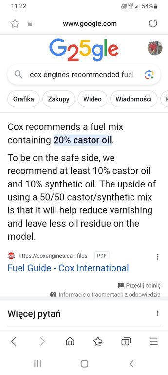

Grzesiek Opublikowano 27 Września 2023 Opublikowano 27 Września 2023 Cox-y 0d 1cmm-2,5cmm eksploatowałem zawsze na paliwie 80/20 tylko i wyłączne na rycynie chodzą do dziś. Nitrometanu do nich nie musisz używać.To paliwo car to wybij sobie z głowy tom jest tylko 9%oleju.W autku sie może i sprawdza ale w latajacym odrazu zaorasz silnik. Wygoglowane.

Grzesiek Opublikowano 27 Września 2023 Opublikowano 27 Września 2023 Czytałeś to co ze screena wkleiłem? Moze być 50/50 nitra bym unikał pięknie chodzi bez.
