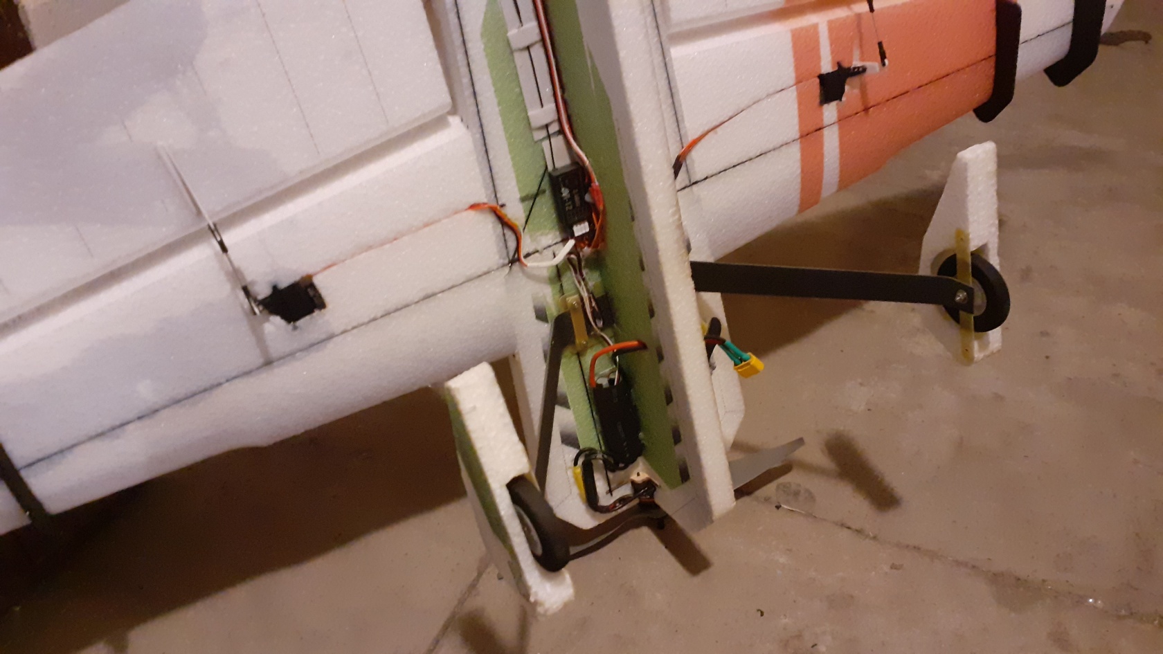

Amadi Opublikowano 6 Października 2023 Autor Opublikowano 6 Października 2023 V dzień już ostatni, dzisiaj zrobiłem - mocowanie odbiornika - mocowanie wszystkich kabli - mocowanie pakietu, oraz sygnalizatora napięcia - zdjąłem kapcie na koła, bo u mnie na lotnisku się nie sprawdzą - przykleiłem pozostałe elementy skrzydła - zrobiłem fazy lotu z różnymi wychyleniami Przetestowałem wszystko i nie ma żadnych problemów. Mocowanie pakietu jest solidne: - na 2 rzepu typu dual lock - jest 4 cm pasek z rzepu krawieckiego - półka na pakiet na też blokadę, aby się nie przesunął do przodu. Jutro jeszcze nakleję taśmę na krawędź natarcia, ponieważ jest dość miękka i nie chciałbym aby się uszkodziła. Model już czeka na dobrą pogodę i wolny czas do oblotu. 2
Amadi Opublikowano 7 Października 2023 Autor Opublikowano 7 Października 2023 Dzisiaj zważyłem model i masa samolotu mnie trochę przeraziła (890gram). Model wyważyłem bez doważania, samym układem pakietu. Zobaczę jak model poleci, jeśli będzie latał opornie, to tak jak mówiłem zamontuję 1300mah. Waga tak duża oprócz dużego pakietu jest spowodowana tym, że chciałem skleić model wytrzymale, i model ma w sobie 2 i pół opakowania kleju, czyli około 50 gram. Na pakiecie 1300mah ważyłby około 840, tak mi się wydaję. Porównując wielkościowo do mojego Fun Cuba do dużej różnicy nie ma. W locie na pewno będzie różnica. Moje odczucia, kilka fotek i nagranie (bez tego oblot się nie liczy) wstawię po oblocie. A to fotki z fun cubem: 2
