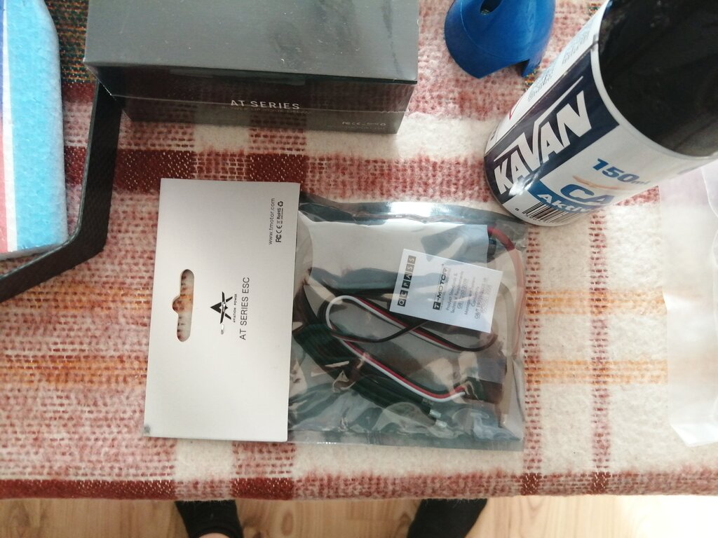

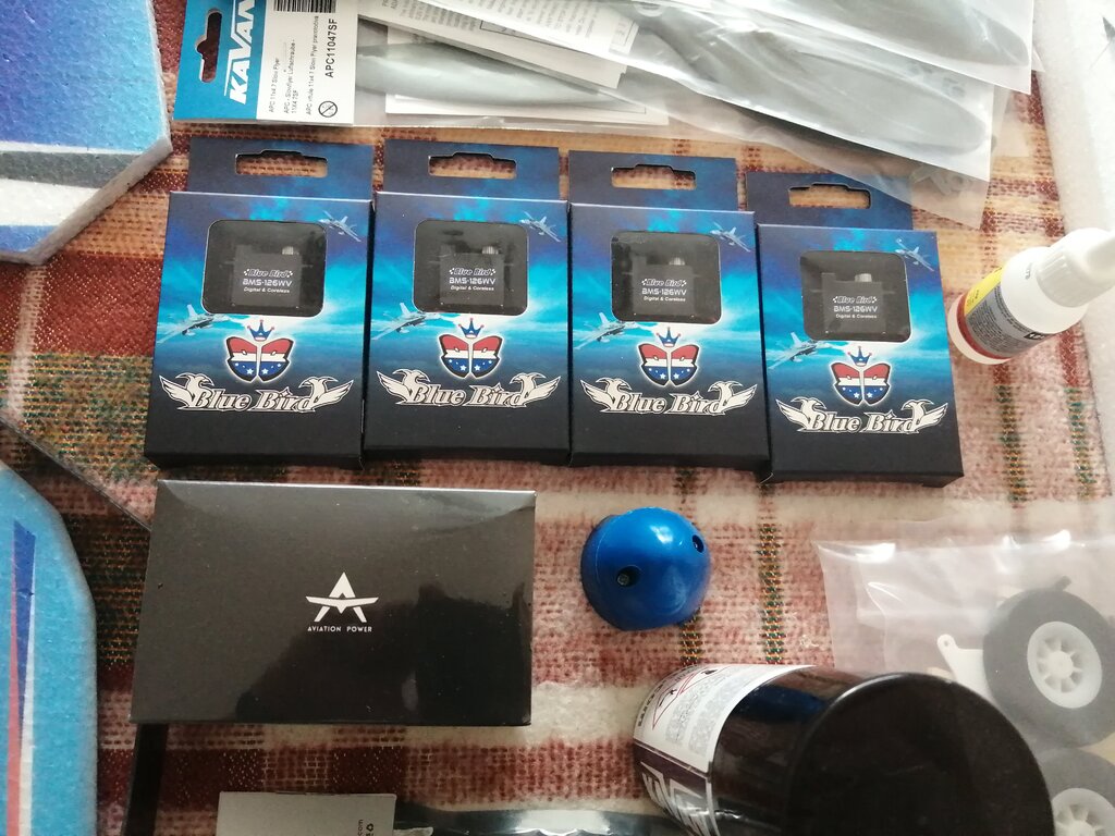

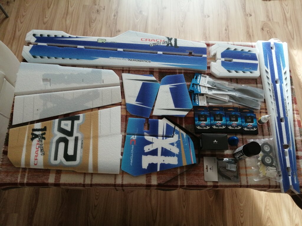

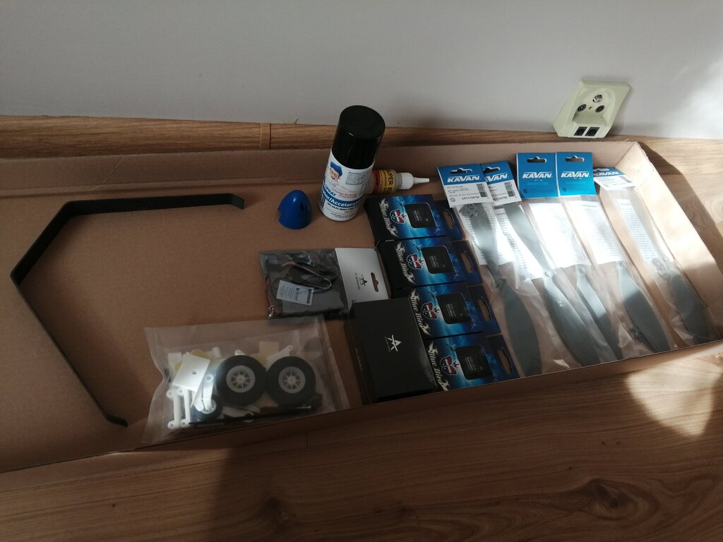

Witam. Wczoraj zamówiłem mój model do 3d czyli RC Factory Crack Yak XL 43" (rozpiętość ok. 110cm). W poniedziałek powinien przyjść, i wtedy zacznę go składać i wstawię kilka fotek.
Wyposażenie jakie wybrałem z pomocą Jacka Szczepaniaka to:
- Silnik T Motors Long Shaft 1050kv
- ESC 40 T Motors
- Serwa Blue Bird BMS-126WV
- Śmigła
Pakiety które posiadam to 3s 2200mah. Zastanawiam się czy nie będą za ciężkie, zalecane to 3-4s 1300-1800mah. Waga moich pakietów to tyle ile waga pakietu 4s 1300, więc myślę że będzie ok.
Klej do sklejanie użyje taki jak w instrukcji, czyli rzadki i średni.
Wzmacniał ktoś dodatkowe modele z RC Factory, czy węgiel dawany przez producenta wystarczy?
Jeśli ma ktoś doświadczenie z modelami tej firmy, to może napisać, ja z chęcią przeczytam oraz na pewno mi to pomoże w składaniu modelu.

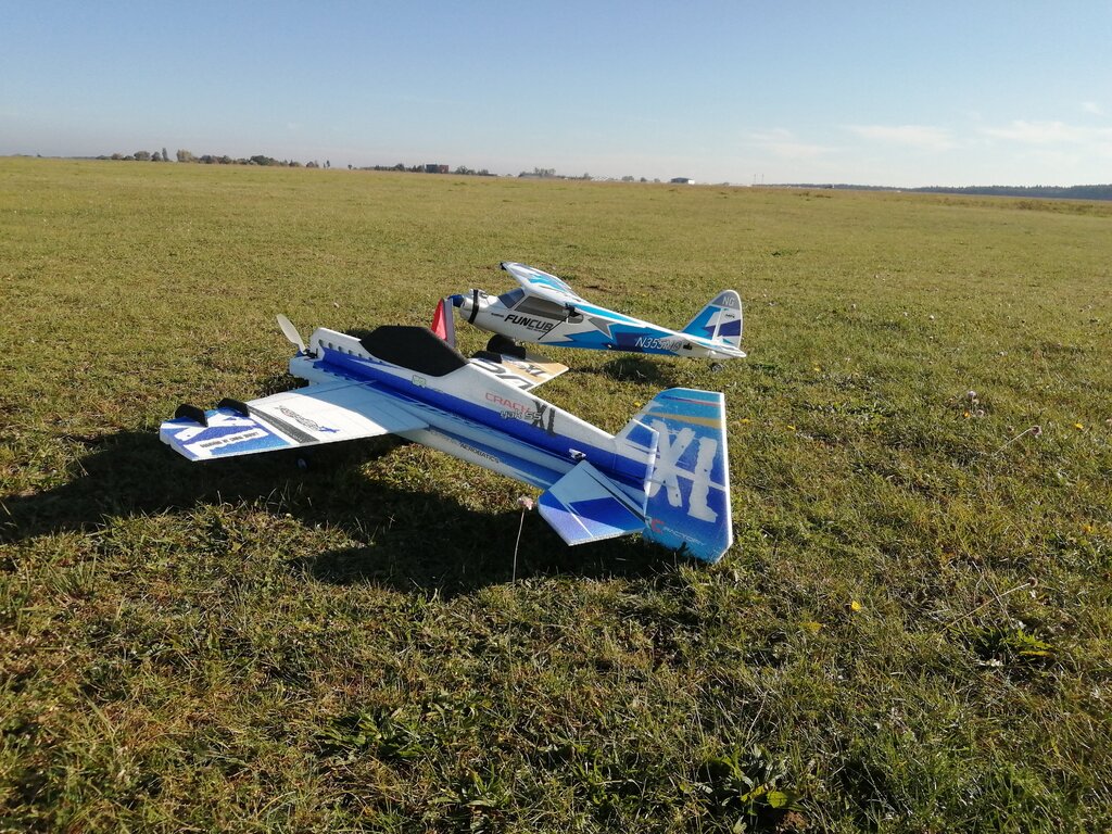

Hej
Tak mam ten model , faktycznie drygu mu nie brakuje , a o sztywność konstrukcji nie ma się co martwić na zapas , producent nie żałował węgla, model jest sztywny.
Fajnie że Amadeusz zdecydował się na silnik zaproponowany przez JPS  , ja zastosowałem silnik jakiegoś emaxa i niby daje radę ale szału to też nie robi.
Co do pakietów to nie wiem jak będzie latał i sie wywarzał z dużymi akumulatorami , latam na 1300mah  3S , na takim akumulatorze lot trwa 4,5 min.
Ogólnie model fajny jest , i jak na krzyżaka to ma zadziwiająco skuteczne stery , na lotkach kręci się jak szalony , ale i stery wysokości robią wrażenie bo są bardzo skuteczne.

Sklejałem piankę rzadkim cyjakiem , tylko że te cyjaki po otwarciu po jakimś czasie to takie średnio rzadkie się robią , ale powiedzmy że był rzadki a na pewno tak na opakowaniu pisało :).
Ja ogólnie widzę że mi się sezon kończy , wieczór się zbyt wcześnie robi a po zmianie czasu to juz będzie całkowicie kaplica nawet jak by pogoda była przepiękna.
Zostaje mi tylko ten krzyżak i szybki wypad na szybkie polatanie.
Ogólnie model jest fajny , i agresywny i spokojny , dwa w jednym jak ten szampon z reklamy.
Ja miałem dużego krzyżaka XXL i jak się przesiadłem na tego Yaka to miałem mieszane uczucia , w porównaniu z starym ten to był istny wariat ale  od razu zaskakiwał na szczęście w pozytywny sposób.
Na ten moment nie przesiadł bym się na wersję XXL , troszkę się wlatałem w tego Yaka , i yak może o wiele więcej.
Jedyna przewaga wersji XXL była taka że ten większy model latał z pakietami 2600mah i nie robiła na nim wrażenia waga akumulatora, a każdy lot trwał ponad 10 min.
W tym Yaku natomiast zrezygnował bym z tych obejm goleni przedniego podwozia które przykręcają goleń do kadłuba.
Te mocowania są drukowane na drukarce i zawsze ląduję do ręki , ale jak mi się raz przyszło posadzić model na trawie to mocowanie z drukarki nie podołało nawet jednemu lądowaniu, dorobiłem takie mocowania ale z cienkiego laminatu i jest OK.

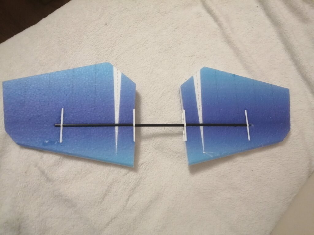

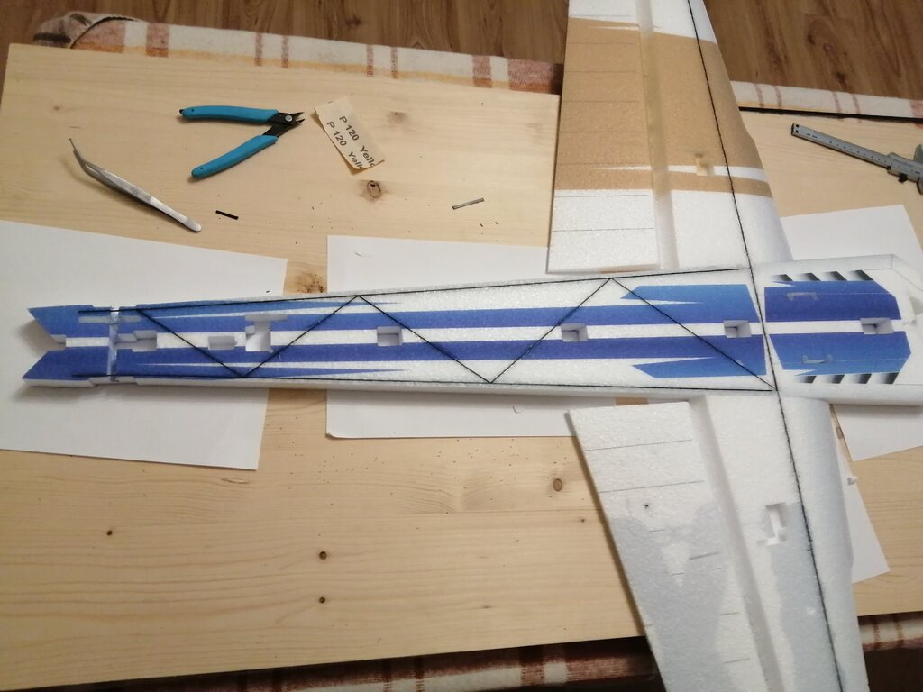

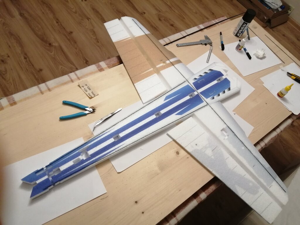

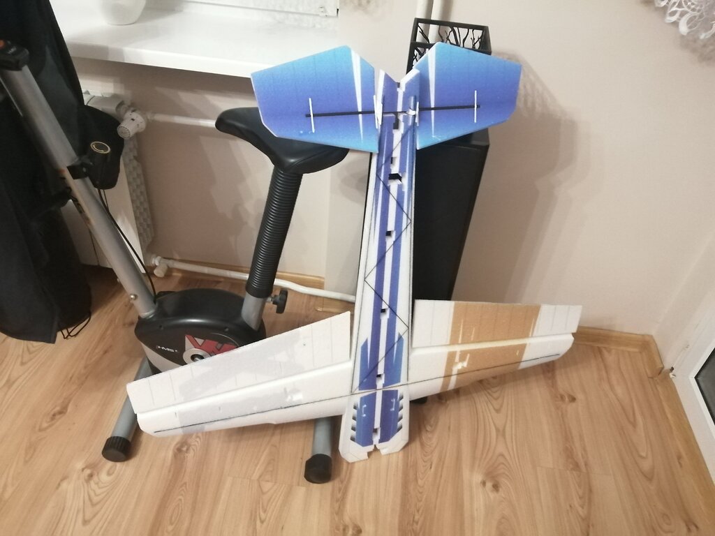

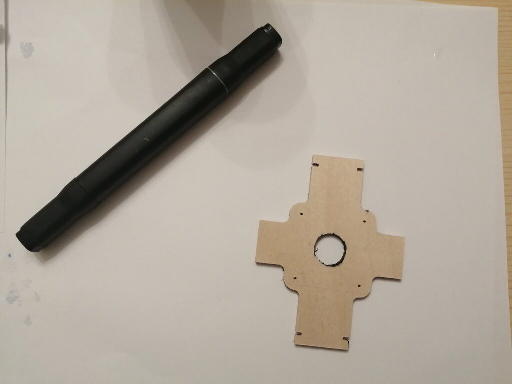

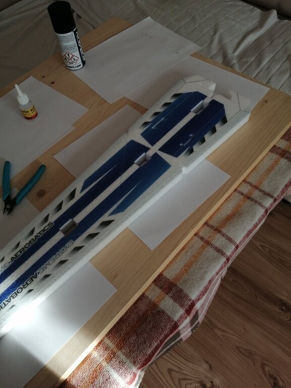

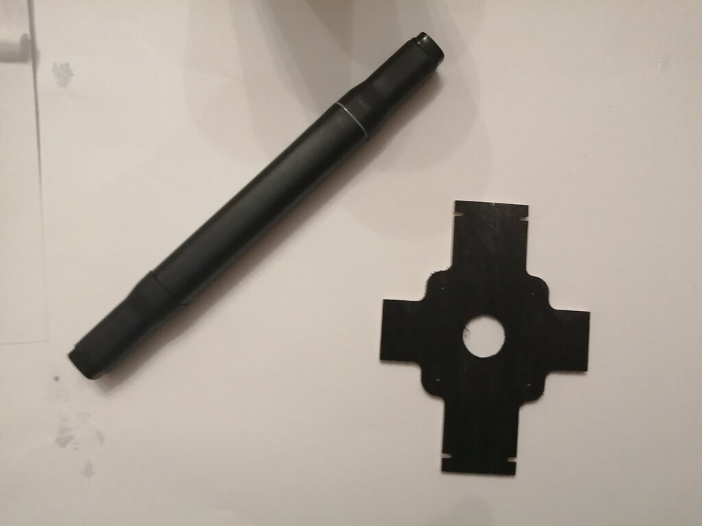

Dzisiaj przyszła paczka z Yakiem i zabrałem się za robotę. Na razie 1/3 pracy za mną. Myślę, że jeszcze 2 wieczory, i będę czekał na dobrą pogodę i czas wolny, i szykował się do oblotu.
Nie było na razie żadnych większych problemów, poza sterem wysokości, który miał uchwyt do prętu, który łączy go z cięgnem za mały. Skończyło się na tym, że rozpiłowałem go i teraz gładko chodzi.
Załączam kilka zdjęć i jutro ciąg dalszy prac.
