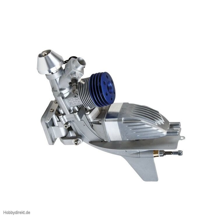

jarek996 Opublikowano 17 Listopada 2023 Opublikowano 17 Listopada 2023 Patrzac na NOWY wodny i Twoj ( kolegi), to i tak brakuje tu kilku elementow. Tutaj jest nowy za 400 EUR. OS MAX 21 XM Vers. II Graupner 2786 - Hobbydirekt Modellbau e.K. 1
