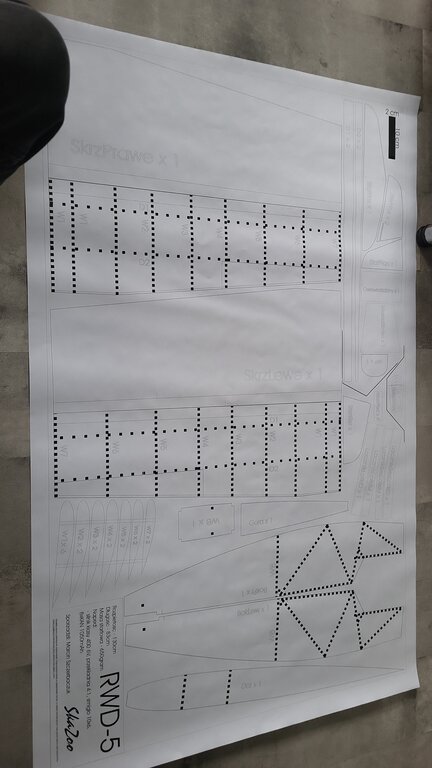

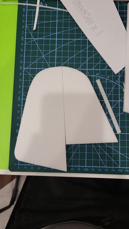

Po długich przemyśleniach pojechałem do drukarni wydrukowałem plany odebrałem paczkę z modelemax no i zacząłem wycinać pomalutku.

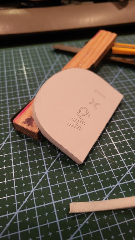

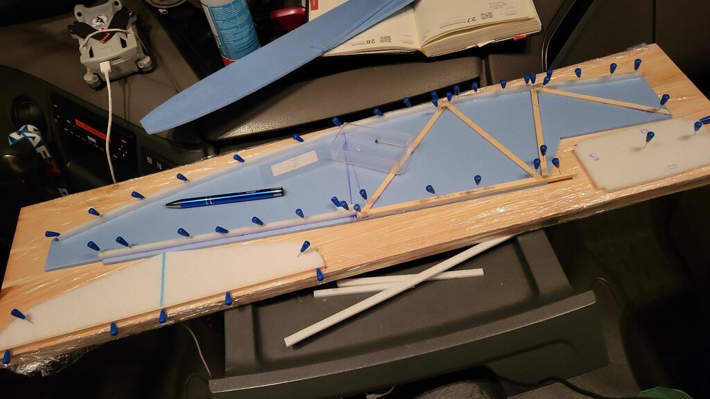

Pierwsze padło na statecznik pionowy i ster kierunku

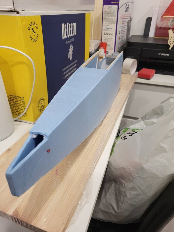

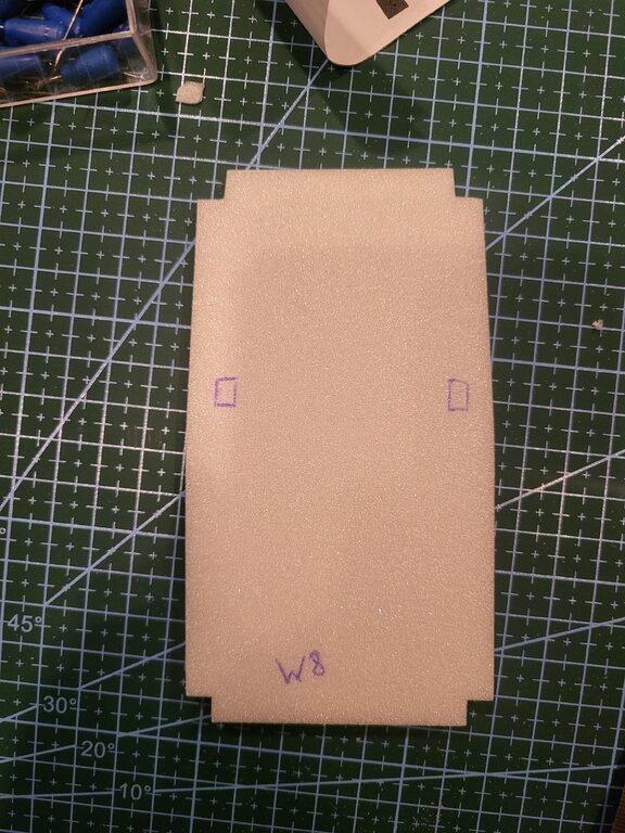

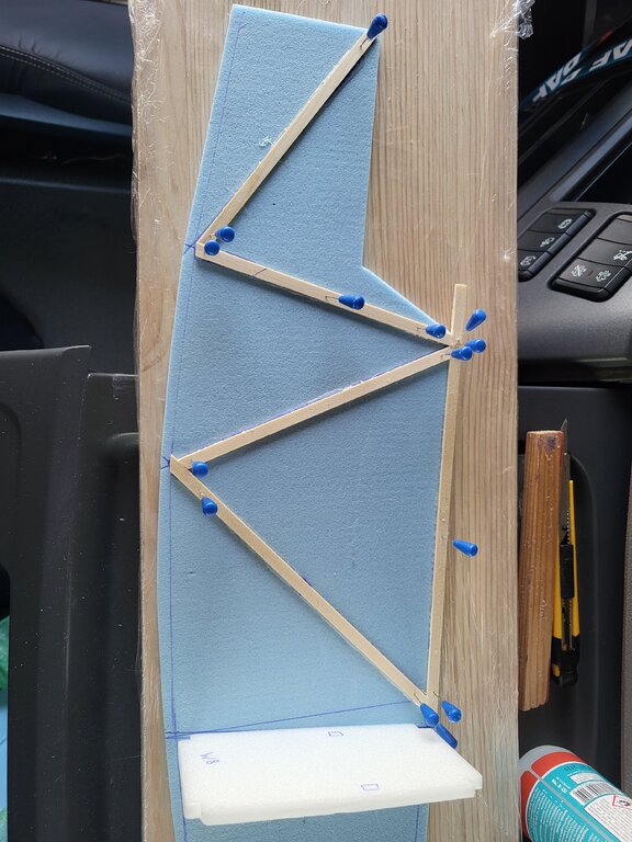

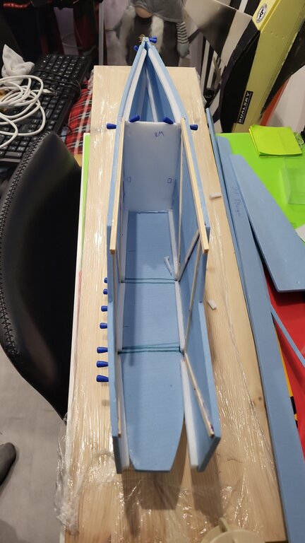

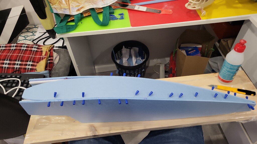

Pierwsza połowka kadłuba rozpoczęta
Wkleiłem sosnę w pierwszą połówkę kadłuba oto efekt

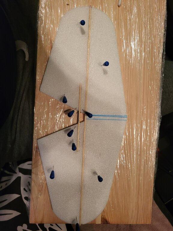

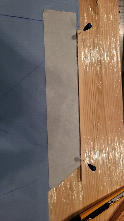

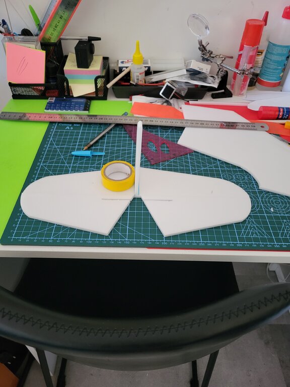

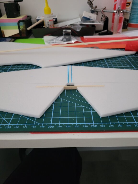

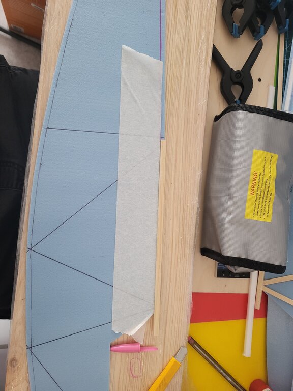

Edit Udało mi się dzisiaj zrobić prawą stronę kadłuba na gotowo + w statecznik poziomy wkleiłem listwę sosnową
Edit.

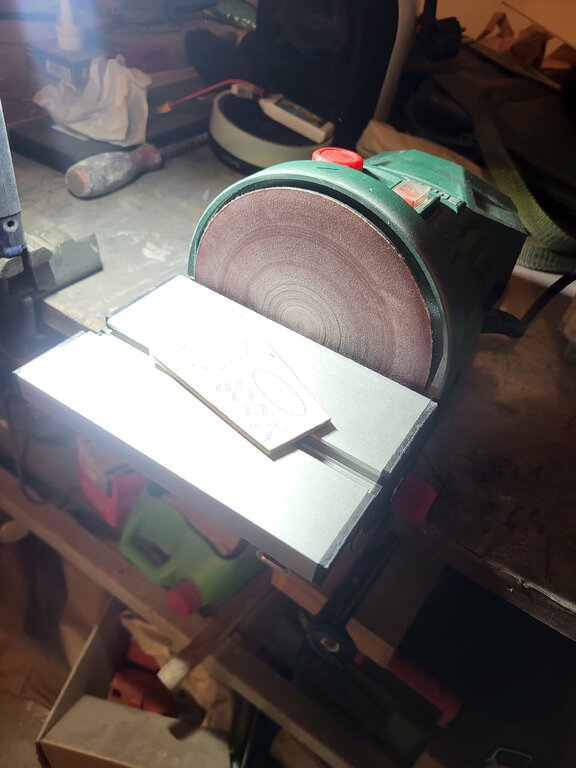

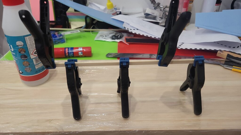

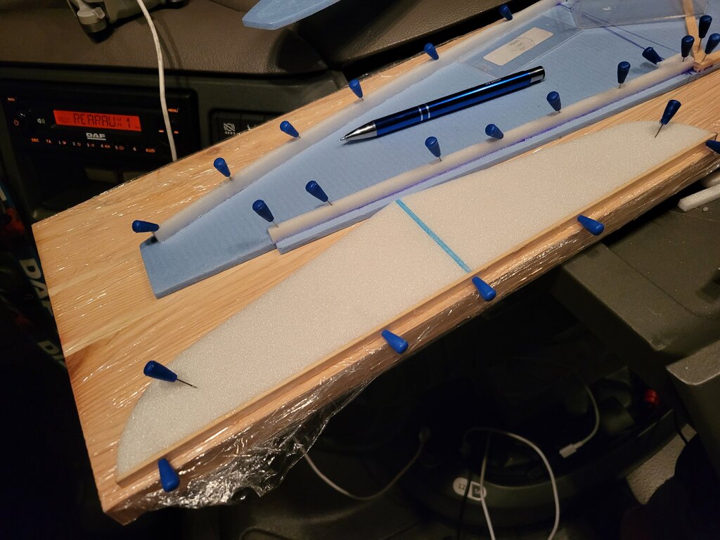

W stery wysokości wkleiłem bagnet łączący prawą i lewą lotkę
Jak.klej wyschnie cały statecznik poziomy zostanie wyszlifowany wraz z listewką.

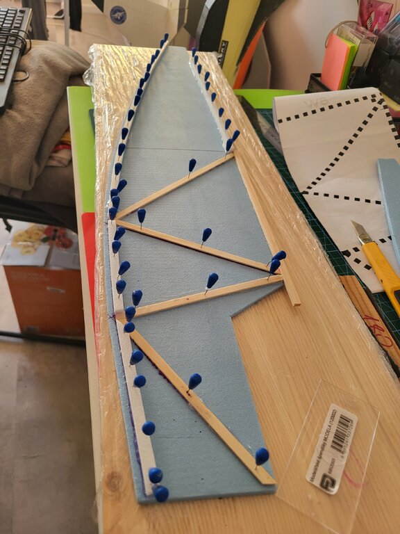

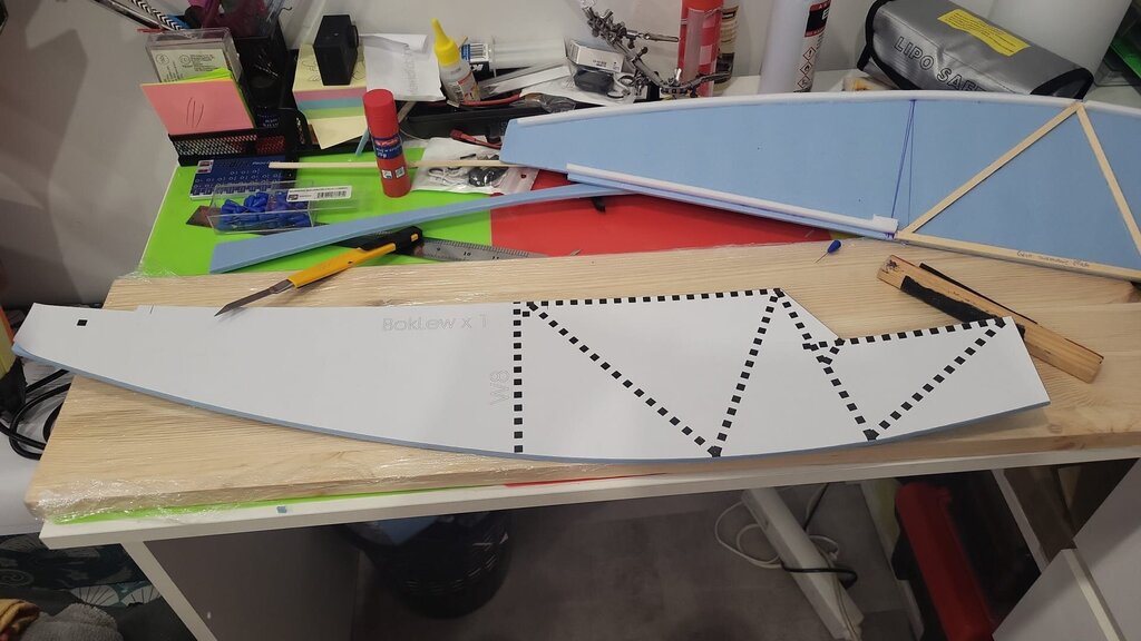

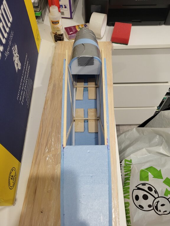

Dzisiaj z rana rozpocząłem budowę drugiej połówki kadłuba (lewej)

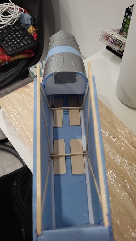

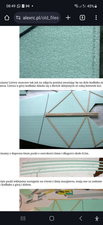

Wyciąłem z depronu 5mm lewą stronę kadłuba, na niej odrysowałem linię gdzie pójdą listwy sosnowe w tym samym czasie dwie listwy sosnowe 6x2 skleiłem razem (na tych listwach będzie się trzymało skrzydło )

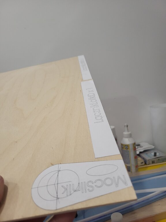

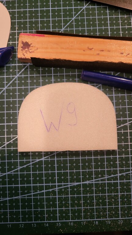

Na sklejkę 3mm nakleiłem wzorkini bagnetów na skrzydła i wręgi silnika.
Listwy 6x2 które razem skleiłem zostały wklejone w kadłub czekam aż klej wyschnie i  zabieram się dalej do roboty
No i lewa połówka kadłuba wyrzeźbiona :)
No to teraz ok 24h godzin przerwy od budowy na dziś było by tyle... Jestem zadowolony z efektu.

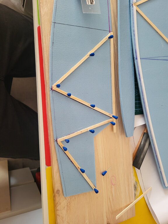

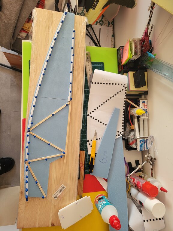

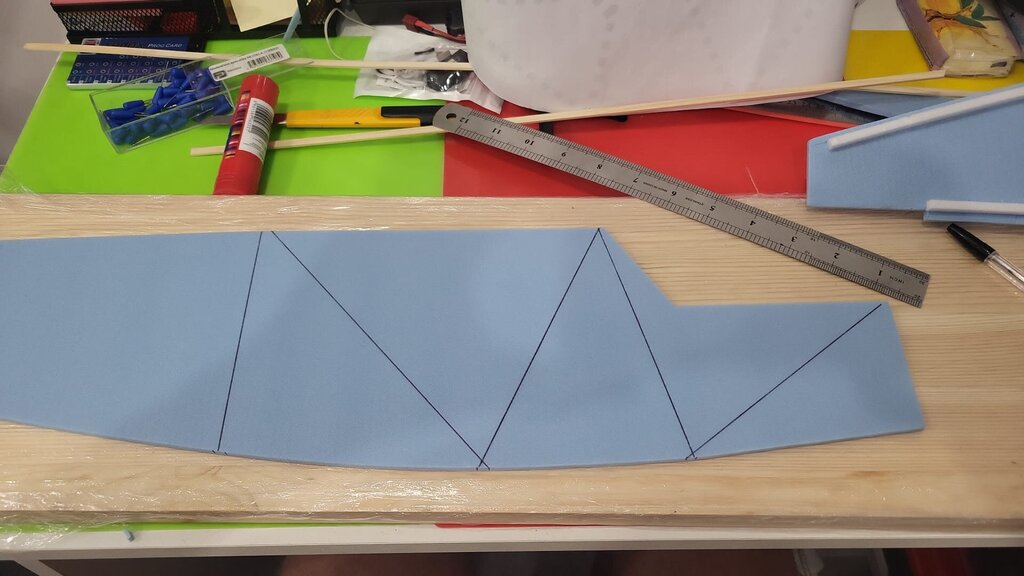

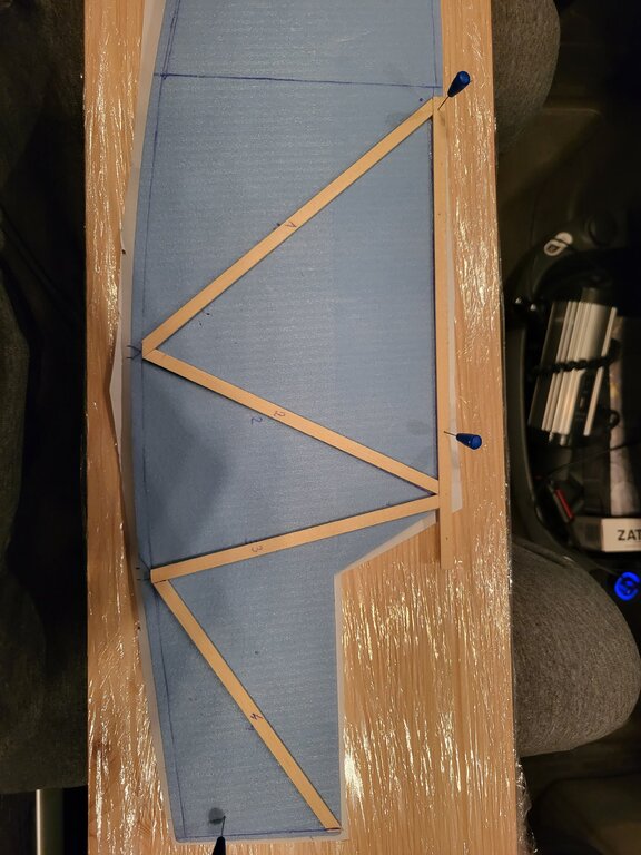

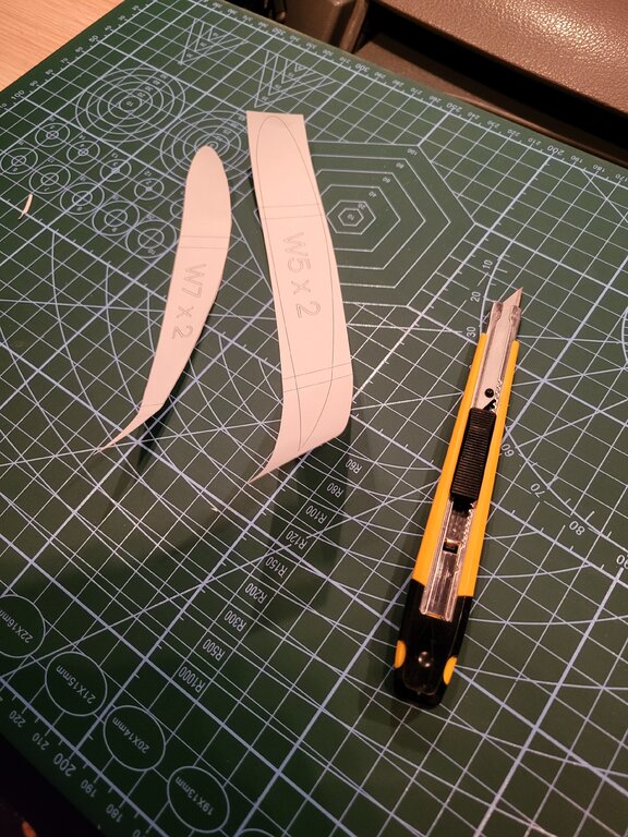

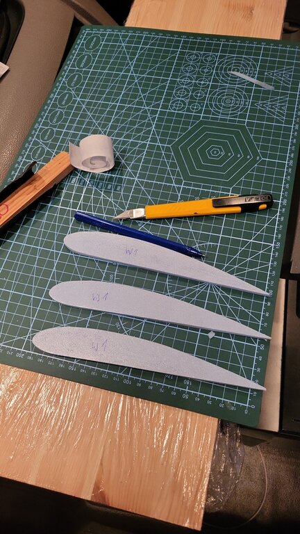

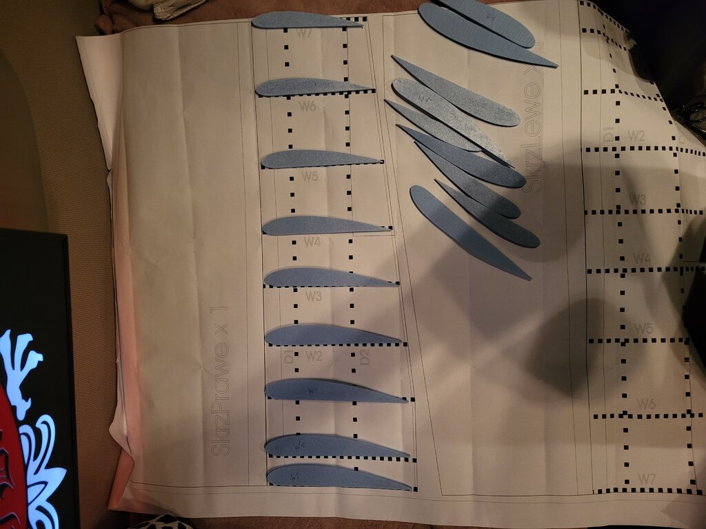

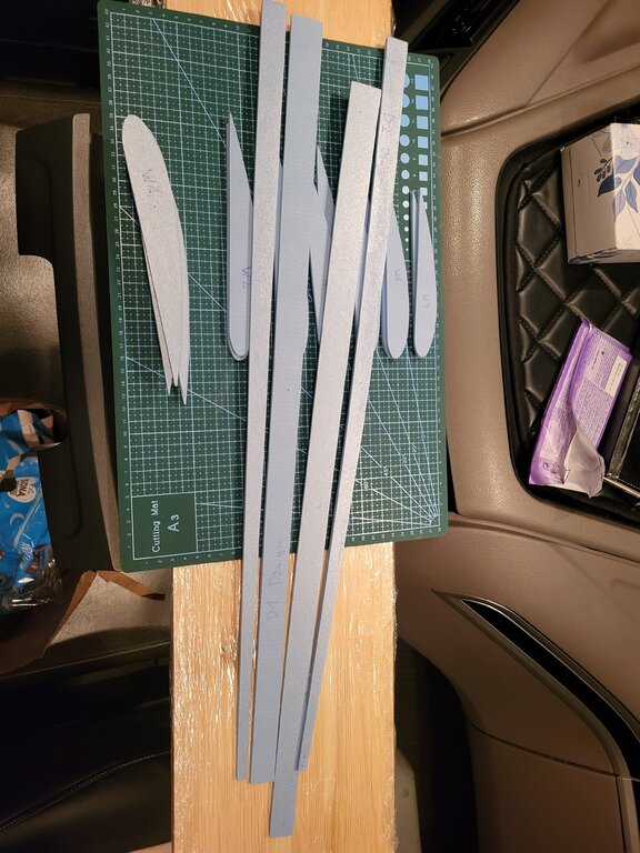

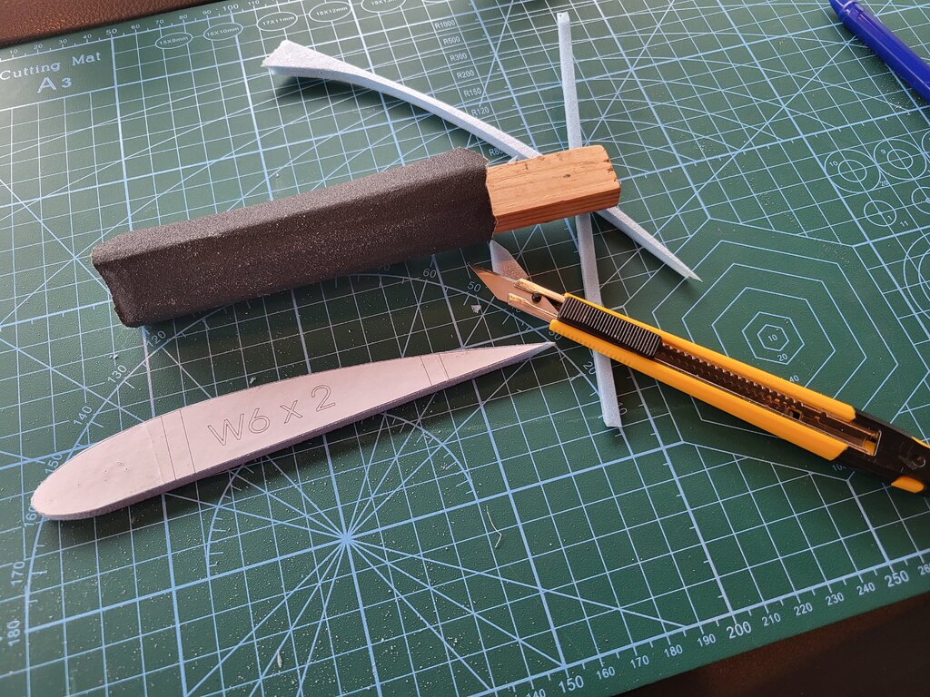

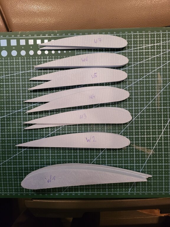

Sobota wieczór po całym dniu jazdy w korkach spowodowanych śnieżycą (Austria) mam ochotę tylko na wycięcie szablonów żeberek i dźwigarów. Wolę zrobić mniej a dokładniej.
Edit.
Dźwigary są już wycięte, żeberka w trakcie

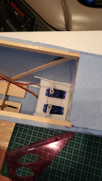

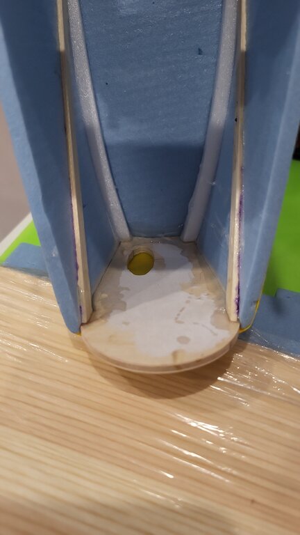

Wracam po długiej nieobecności w budowie :)
Udało mi się dzisiaj wyciąć na jaskółce wręgi silnikową i dwa bagnety na skrzydło.

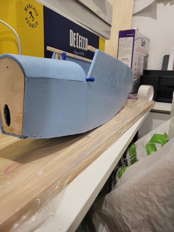

Wkleiłem w kadłub wręge + dół klejem polimerowym  a wręge silnikową wręgą silnikową wkleiłem na żywice epoxy 30min.

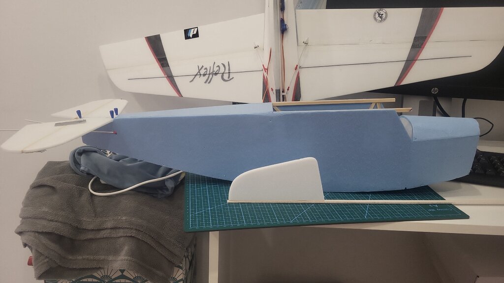

Powoli do przodu efekt coraz bardziej widoczny. Myślałem że do świąt kadłub będzie gotowy wraz z podwoziem lecz niestety tak nie będzie. Mówi się trudno

9 godzin temu, Vesla napisał:

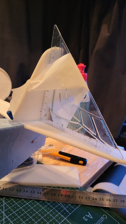

Małymi krokami ale do przodu. Świetnie to wygląda. Planujesz malowanie?
Malował będę po oblocie. Nie mogę się zdecydować ostatecznie jaki będzie kolorek.

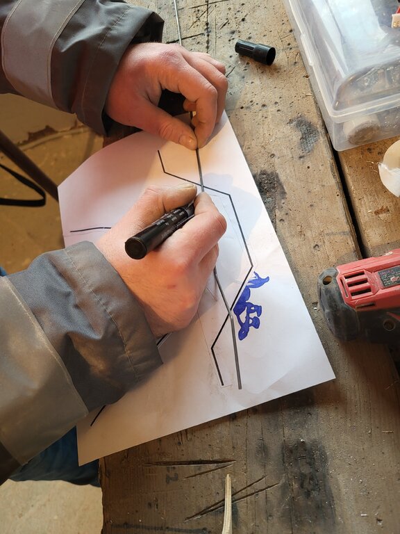

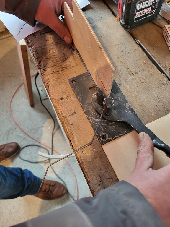

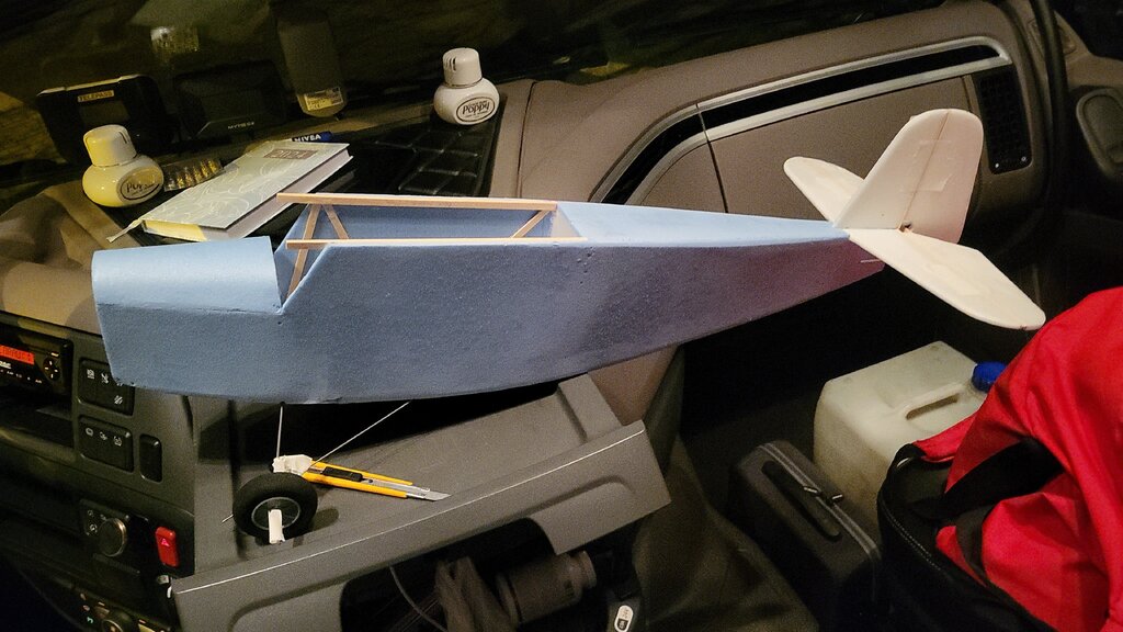

W sobotę udało się wygiąć podwozie
  • Lubię to 2
To mocowanko skrzydła do kadłuba bym zmienił ( chodzi o wystające listwy z przodu) tam gdzie ci się u góry schodzą listewki, ja bym przewiercił i dał listwę okraglą żeby wystawała po bokach tak około 2 cm żeby potem gumę do mocowania skrzydła było łatwo założyć.
Same korzyści będą z tego rozwiązania zaufaj mi ( swego czasu przerabiałem 4 kadłuby RWD.
