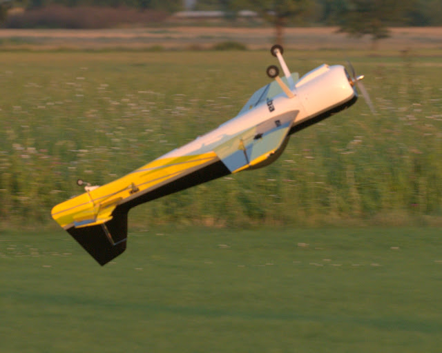

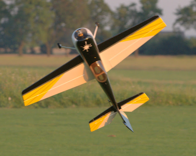

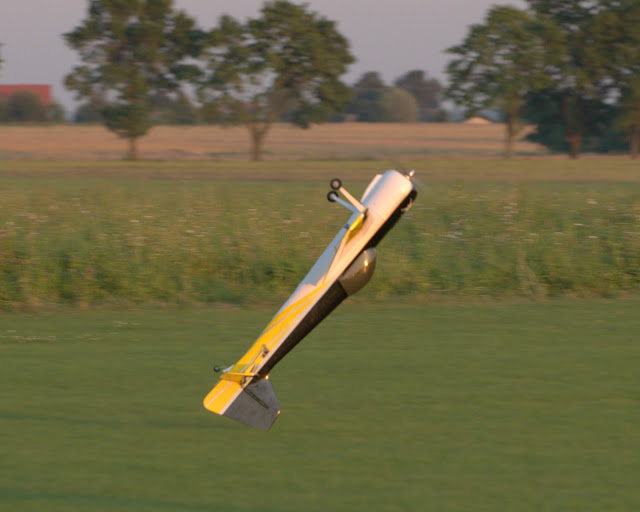

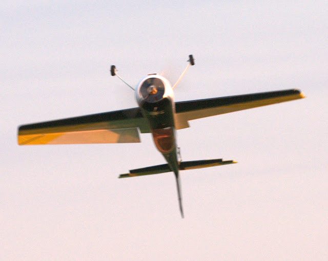

Zapas mocy masz ogromny ale model sie wydaje jakis nerwowy albo Ty nim tak nerwowo sterujesz Extra wydawała sie bardziej przewidywalna jakos inaczej wygladały te loty ale co by nie mówic na zywo wszystko wygląda lepiej, więc moge sie mylić
Przecież mówię że znerwicowany jestem. Jak z rana o tabletkach zapomnę albo nie wypiję czegoś mocniejszego na uspokojenie to pod wieczór moje ADHD nie pozwala mi normalnie funkcjonować. Całe szczęście że model w jednym kawałku przywiozłem do domu. Przypominam że sraczek jest na sprzedaż...
  • 1 miesiąc temu...
Paweł latasz nim tak ostro, bo Ci na nim nie zalezy czy tak sie w niego wlatałeś ?
On tak zawsze latał, wiem bo mu filmy kręciłem, tylko że wcześniej bez aparatu na lotnisko jeździł :D
