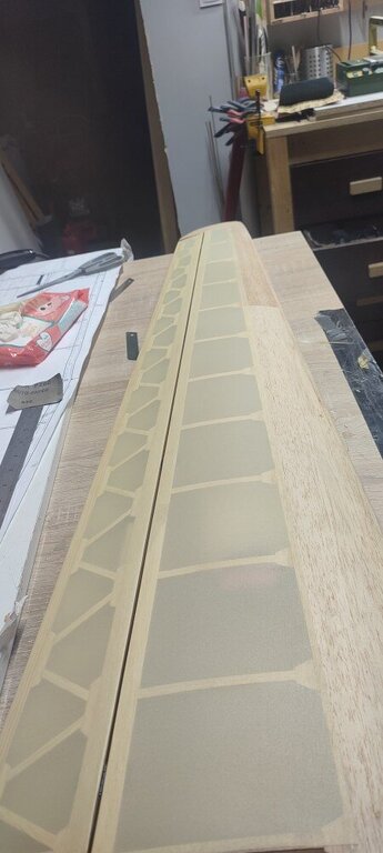

ToMarkov Opublikowano 28 Stycznia 2024 Autor Opublikowano 28 Stycznia 2024 1 godzinę temu, kulfon250 napisał: Ten model folii ma to do siebie, że jak ktos umie, to można nim robić cuda... Zgadza się, bardzo dobrze się to klei i naciąga. Nie mam zbytnio wprawy w oklejaniu ale tu idzie bezproblemowo .... jak narazie

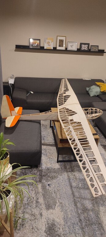

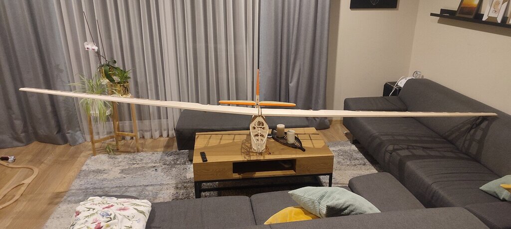

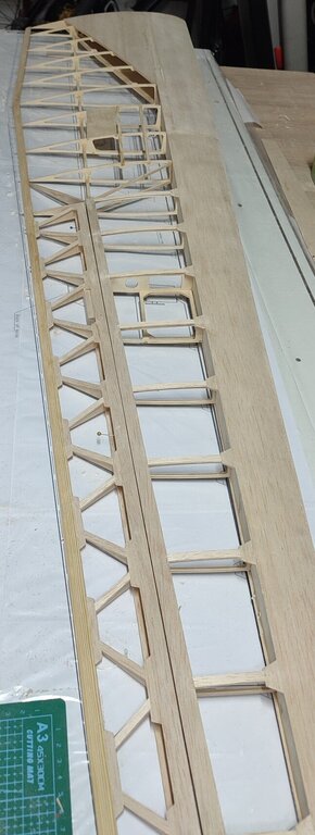

Ta odpowiedź cieszy się zainteresowaniem. ToMarkov Opublikowano 8 Lutego 2024 Autor Ta odpowiedź cieszy się zainteresowaniem. Opublikowano 8 Lutego 2024 Prawe skrzydło prawie gotowe. Zostało do zrobienia : listwa natarcia , nakładki na żeberka, hamulce i okleic. 6
Ta odpowiedź cieszy się zainteresowaniem. ToMarkov Opublikowano 18 Marca 2024 Autor Ta odpowiedź cieszy się zainteresowaniem. Opublikowano 18 Marca 2024 Przymierzylem dziś skrzydła, pasują dobrze , zero luzów a jeszcze dojdą zastrzały. Zrobiony napęd pull pull na SK , powklejane mocowania zastrzałów, półki w kokpicie i powoli zamykam kadłub balsa, idę od ogona bo ciągle szukam napędu. Powoli ale do przodu 5

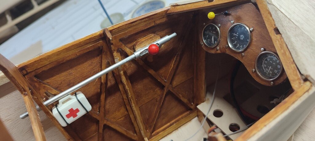

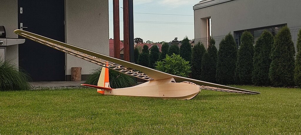

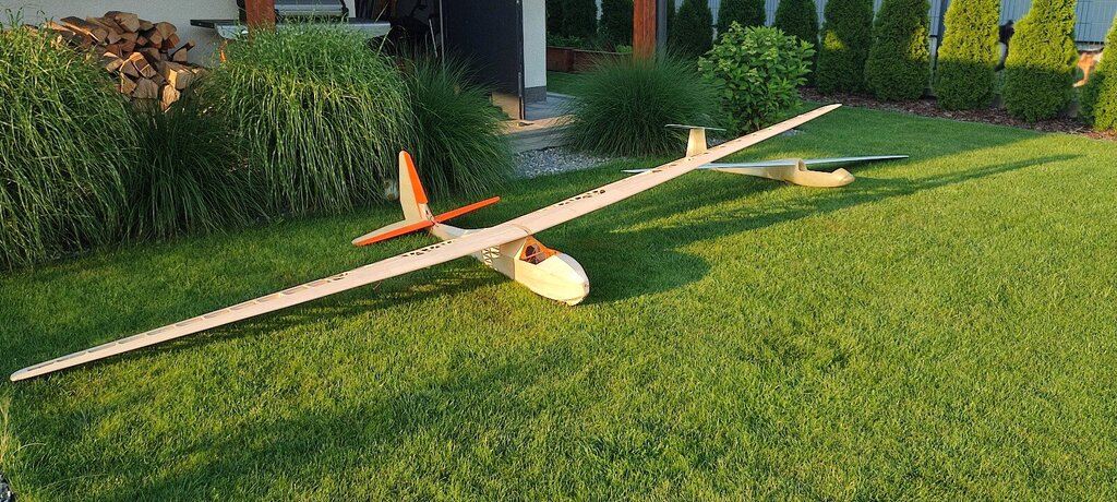

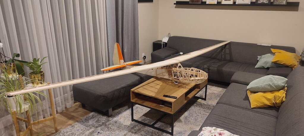

ToMarkov Opublikowano 23 Lipca 2024 Autor Opublikowano 23 Lipca 2024 Komar buduje się swoim tempem. Na chwilę obecną prezentuje się tak: Kadłub prawie gotowy, będę go laminowal tkanina 42g i pokrywał oratexem. Komar ma już silnik Surpass 435kV i dostanie prawdopodobnie pakiet 5S lub 6S jeśli będzie chciał więcej "żarcia". Skrzydła są niemal gotowe. Czekam na ostatnie serwa do hamulców i będę również je pokrywał oratexem , kolor jak widać na ogonie. Trochę dłubie przy kabince pilota, zegary itp. Oblot chciałbym wykonać jeszcze w tym roku, trochę budżet już kuleje ale damy radę. 4
Ares Opublikowano 23 Lipca 2024 Opublikowano 23 Lipca 2024 Piekna robota.Chciałbym tak potrafić budować. Powodzenia w daszej pracy .Widać full profeska.👍
young Opublikowano 23 Lipca 2024 Opublikowano 23 Lipca 2024 Jakiej bejcy używałeś ? Firma kolor ? Bo fajny efekt wyszedł .
ToMarkov Opublikowano 23 Lipca 2024 Autor Opublikowano 23 Lipca 2024 7 minut temu, young napisał: Jakiej bejcy używałeś ? Firma kolor ? Bo fajny efekt wyszedł . Użyłem Tikkurilla Valtti Complete - kolor AmberTeak. Używam tego do malowania drewnianych elementów na zewnątrz domu. Polecam produkt bo super się nakłada i jest dość trwały. Trochę mi zostało w puszce i trafił do Komara fajnie postarzał wnętrze kabinki. 28 minut temu, Ares napisał: Piekna robota Dzięki, choć uważam że do profesji to jeszcze lata świetlne. Po prostu się nie spieszę i wtedy jakoś lepiej wychodzi. 1 1

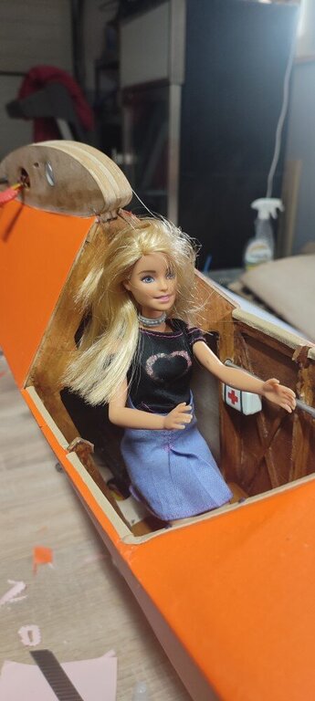

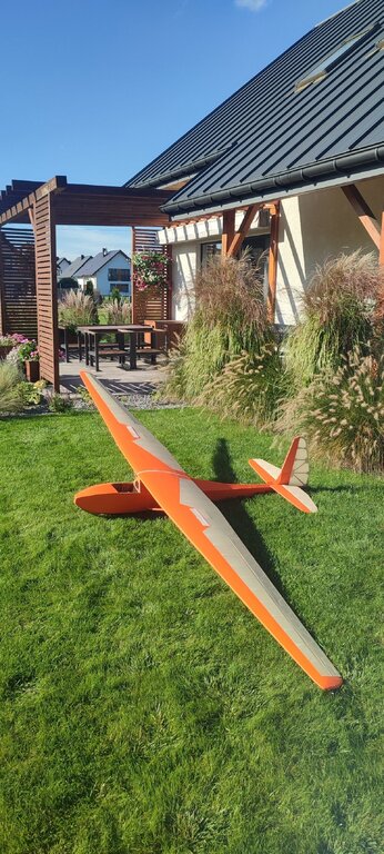

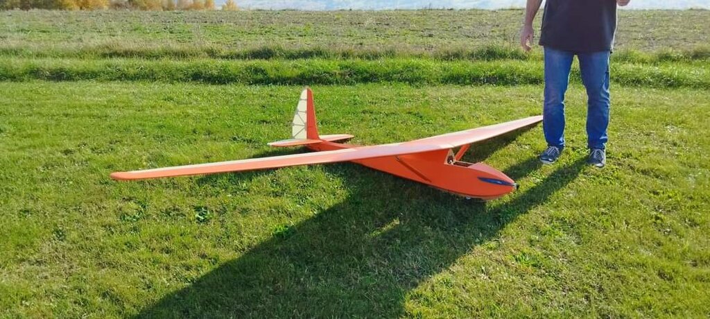

Ta odpowiedź cieszy się zainteresowaniem. ToMarkov Opublikowano 29 Września 2024 Autor Ta odpowiedź cieszy się zainteresowaniem. Opublikowano 29 Września 2024 Komar zaczyna nabierać kolorów. W zasadzie zostało pokryć model, wyregulować, dokupić baterie i spróbować oblatac. Myślę że po oblocie jak wszystko będzie ok, dostanie znaki rej i inne "ozdobniki". Z racji że kupiłem cały zapas foli i z moich obliczeń jest na styk muszę ją oszczędzać , dlatego kadłub pokryłem kilkoma kawałkami a łączenia zamaskowane "zygzakami" . Przymierzała się również Barbie ale ona jest trochę z innej epoki więc będzie trzeba ją ubrać w jakąś huste. Udało się również trochę zrobić przy kokpicie. Cdn. 7 1
