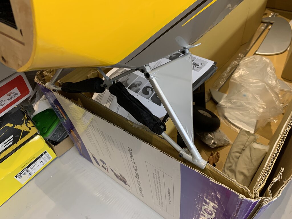

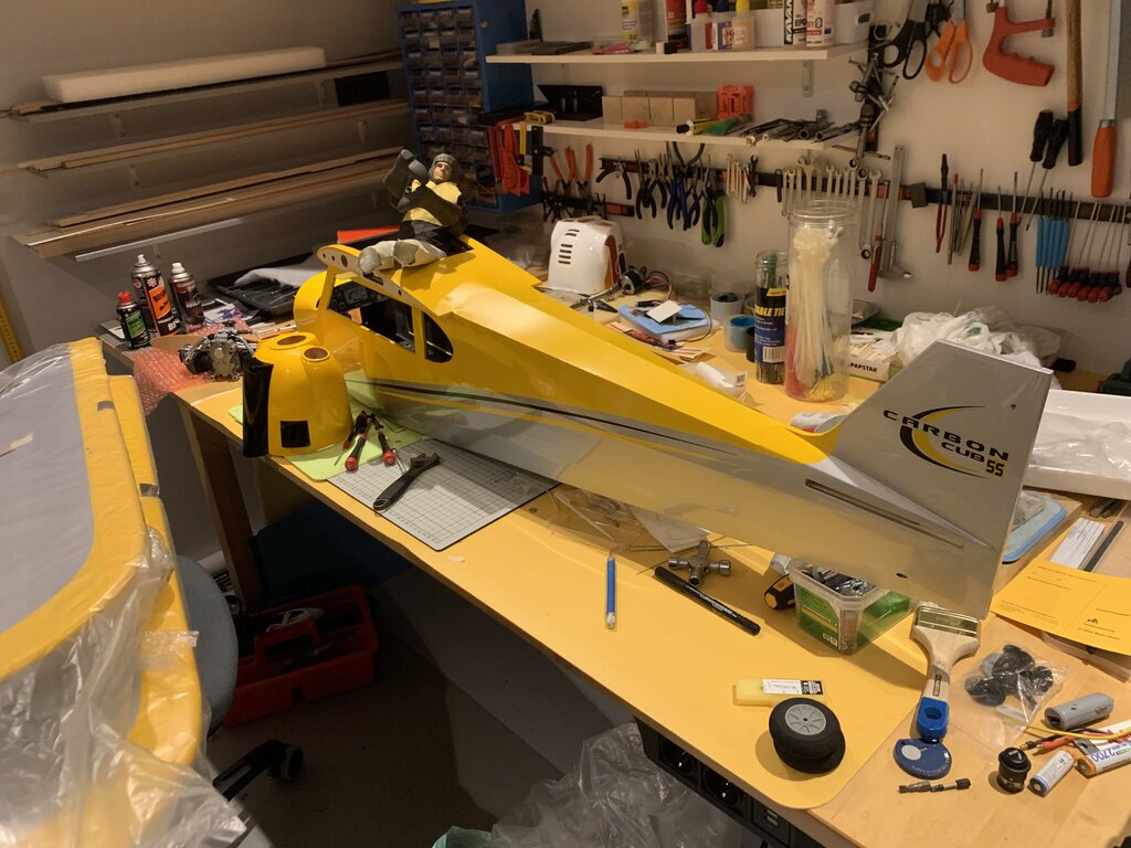

Model ten wpisuje sie DOSKONALE w te rubryke, gdyz jest konwersja ze spaliny na elektryka i do tego elektrycznym "gigantem" ?
Zakupiony zostal na takim szwedzkim ALLEGRO za 3200 SEK (okolo 1150-1200zl) . Nowy, lezacy 2 lata u poprzedniego wlasciciela. Na poczatku myslalem o nim jako o spalinie, ale poniewaz jest BARDZO ladny, a nie moglem dopasowc zadnego silnika, bez "wycinanek" w owiewce silnika, padlo na elektryka.

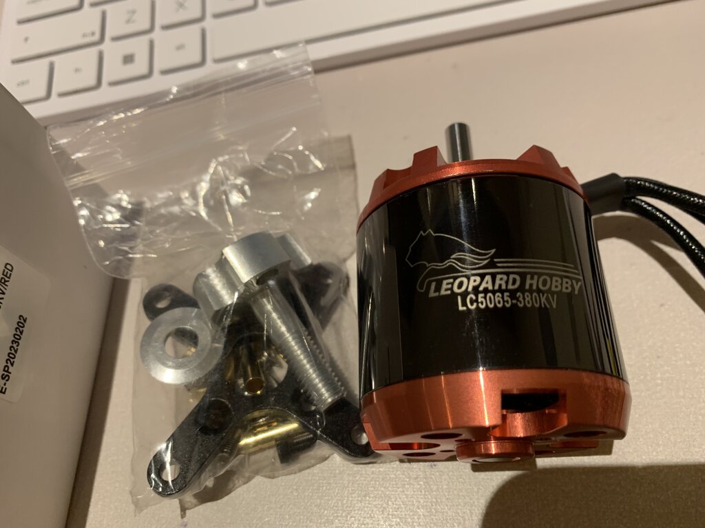

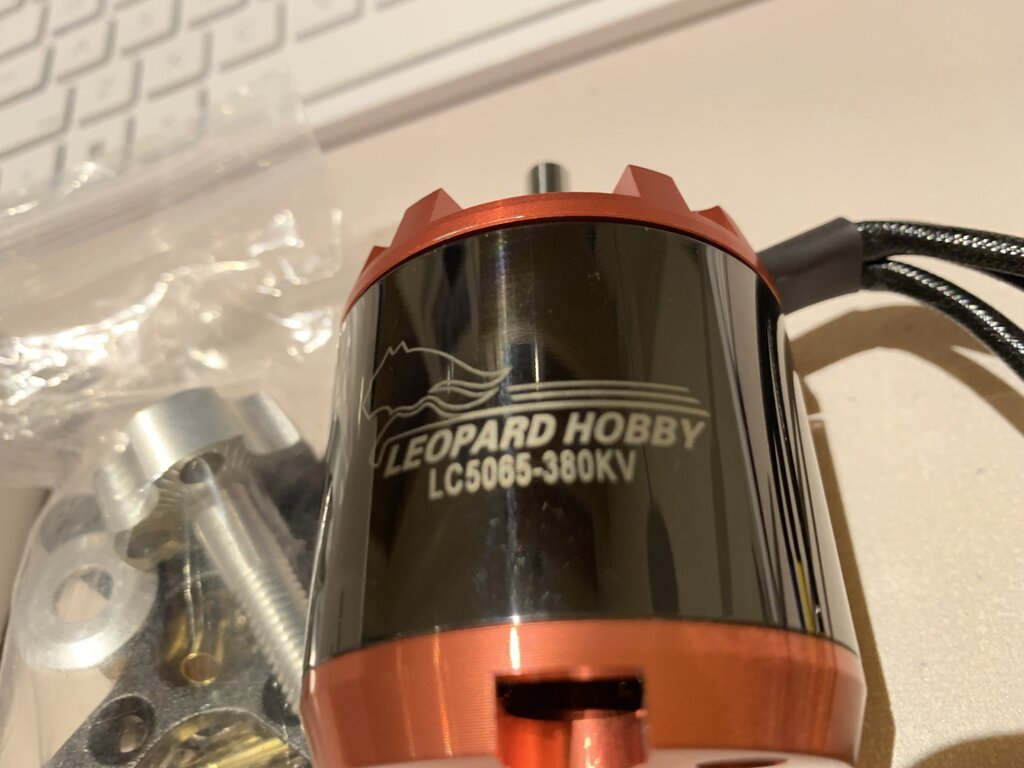

Serwa mam lezace, a silnik zakupilem wczoraj. Po godzinie przemyslen i porownan, znalazlem silnik w Szecji i do tego w BDB cenie (RCFlight - Leopard 5065 380 kv (4030)) W Europie kosztuje od 115 EUR w gore, a ja dalem  75!  Czasem to dobrze, ze "domowa" waluta nie jest nic warta ?
Zaczalem szukac tez pakietow (6S 500mAh). Wahalem sie troche, ale stanelo jednak na SLSach. Myslalem o jakichs z HOBBY KINGa, ale mam z nimi rozne doswiadczenia, ktorych nie mialem nigdy z SLSami. Kupie dwa i beda mi sluzyly jednoczesnie w modelu ktory bedzie TEZ trzeba w koncu zrobic, czyli KYOSHO PHANTOM. Do tego wzialem tez smiglo (16x10) i wiecej mi nie potrzeba, bo mam wszystko w modelarni. Zastanawiam sie jeszcze nad wymiana kol , na podobnej wielkosci "balony" KAVANa. Model jak narazie zaczynam "obwachiwac",  przymierzam na sucho komponenty, ale go jeszcze nie zaczalem
(TZN nic jeszcze w nim NIE skleilem). Potrzeba w nim 6 serw (7 w spalinie), ktore jak wspomnialem mam lezace w szufladzie ( SAVÖXy).
P.S.    Silnik ktory lezy przy nim na stole ( MAGNUM FT 160), niestety NIE pasuje (za szeroki).
P.S.2 Sorry za balagan na stole! Tydzien temu bylo wzorowo wysprzatane, ale sie znowu "zasmiecilo"

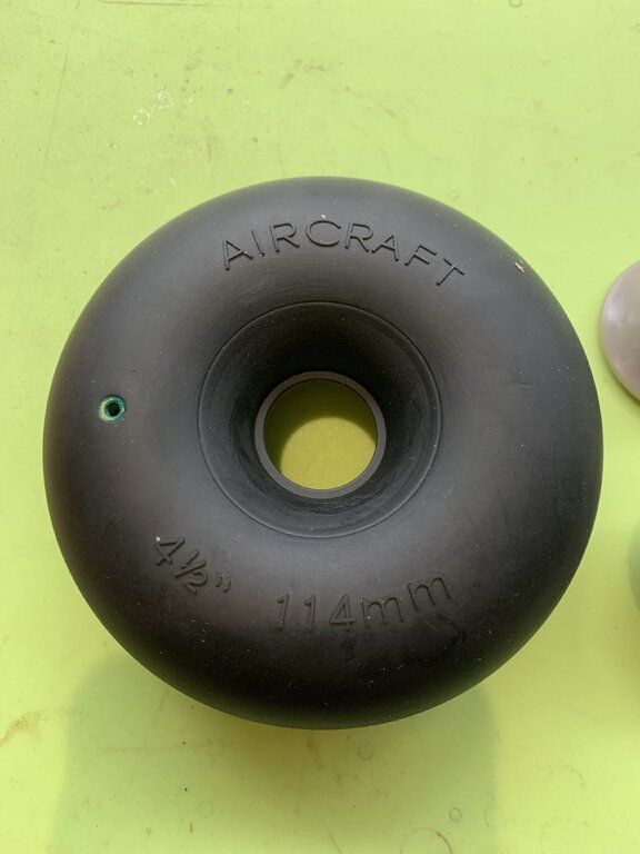

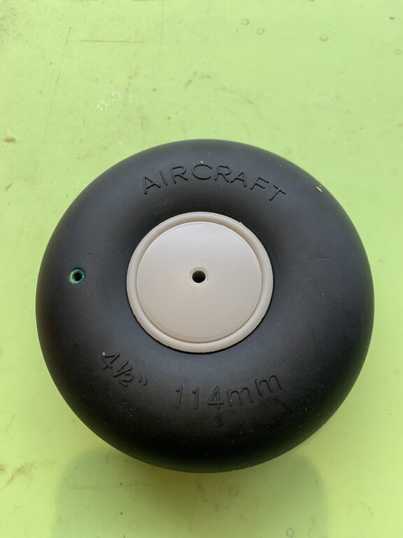

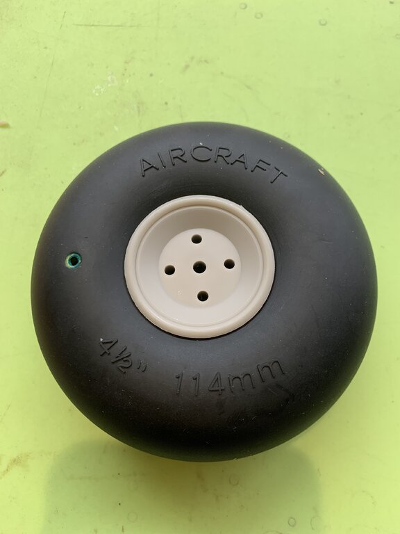

Model jest piękny. Carbon Cub'y mi się bardzo podobają, tak samo jak ten. Jaką średnice oryginalnych kółek ma model?
Musze sprawdzic. W sumie to nawet nie widzialem oryginalow, ale gdzies na forum (amerykanskim) ktos napisal, ze wstawil KAVANY ?
Bede w garazu po kolacji, to sprawdze (i zrobie fotke).
Oto KOLA:
Ja dam w swoim prawdopodobnie 5 calowe skylite S854  , jedna z opon jest twarda jak beton, druga normalna, przez kilka miesięcy smarowałem gliceryną ale to nic nie dało. Też zastanawiam się nad silnikiem , ale dołączony do zestawu elektryk jest awaryjny. Jarek co dajesz?
Ja w wicherku 50, więc podobna wielkość modelu mam kółka 120mm.
Jeszcze na nich nie latałem, bo wcześniej były 85mm, ale na pewno z trawy ładnie wystartuje. Ja kupiłem kółka graupner. Są miękkie, ale na pewno kółka pompowane bardziej amartyzują.

Dzisiaj doszedl silnik. Leopard robi chyba niezle rzeczy, jesli  REISENAUER je sprzedaje ?

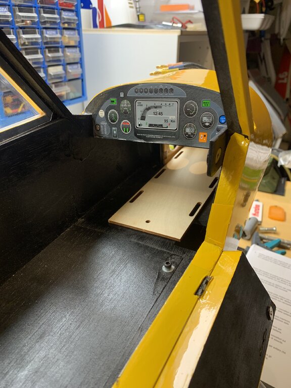

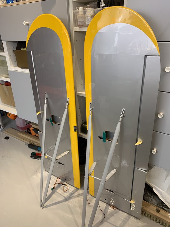

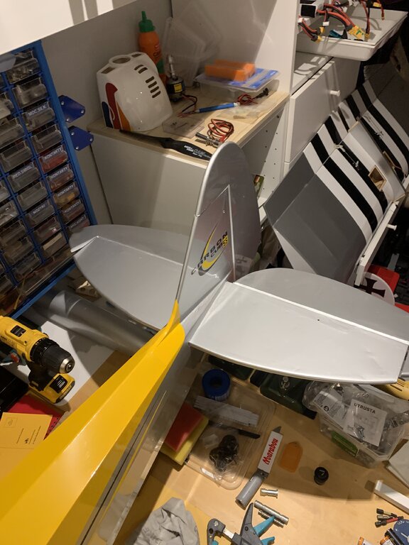

Wczoraj "polepilem" troszke przy CUBie. Zadne tam wielkie klejenia, ale: wklejone klapy, czesc podwozia zamontowana, zerwa klap na miejscu (kable przeciagnalem wczesniej). Wkrecone rowniez podwozie ogonowe.
W dniu 19.12.2023 o 16:28, jarek996 napisał:
Używam w kilku modelach i nie dam złego słowa powiedzieć.
Trzymają pojemność bardzo ładnie, akrobatką latam do 30% pojemności.
Jedyne co robię , to ładuję zawsze prądem 1C. A w zimie są w lodówce w hermetycznej torebce w storage.

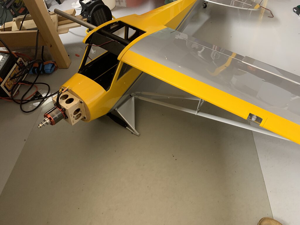

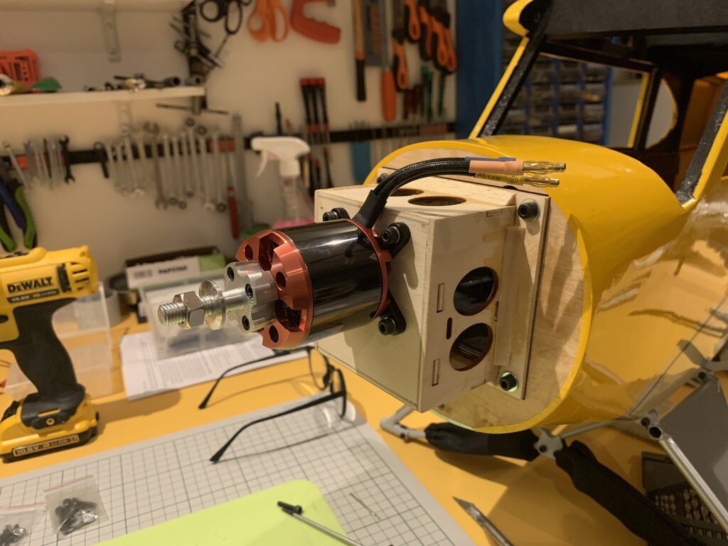

Silnik wkrecony, ale widze, ze nie obejdzie sie bez "przedluzek"

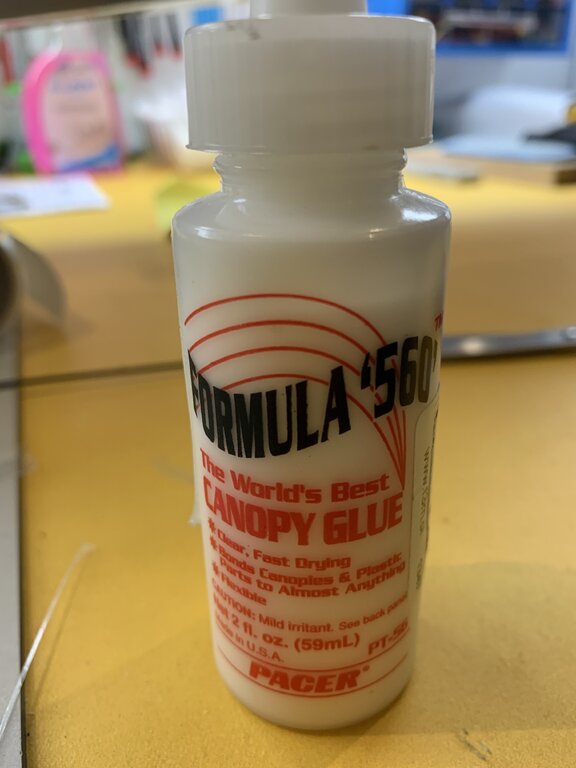

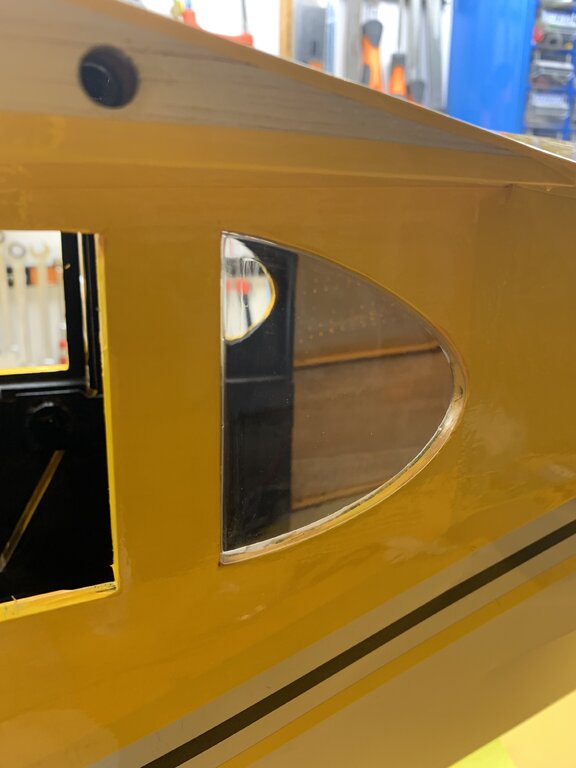

Pozniej poszly stateczniki, wkleilem stery i jednas szybke kabiny (na probe) uzywajac zakupionego 5 lat kleju do kabin.

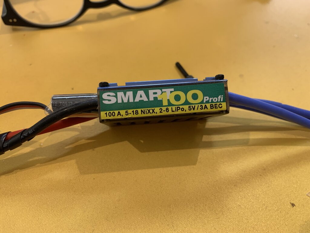

Przymierzylem wstepnie loze pakietu i widze, ze nie bedzie najlatwiej spiac regiel z pakietem. Albo przedluze kable w reglu, albo wkrece gdzies na stale jego wtyczke. Wtedy odpadnie pchanie dwoch lap do kabiny przy kazdym spieciu i rozpieciu pakietu z reglem (podczas wymiany pakietow). Jako regiel, pracowal bedzie DYMOND 100A. Troszke moze za duzy, ale mam albo setki, albo 60. Zadnego 75 A. Moze cos gdzies wylowie, to wtedy ew. zmienie na 75A.
Znalazlem TAKI w Niemczech. Zobaczymy co Steffen odpowie. Chce za niego 50 EUR.
Moze w sumie i 60A by wystarczyl.
Tak "chodzi" LEOPARD na roznych smiglach. Teoretycznie nie przekracza 60A na zadnycm z podanych nizej, a ja bede mial wlasnie cos z tego zakresu. Rekomendowane smiglo tyo 16x10E, ale moze sprobuje tez 17x8E
6s - 22,2V - 15x14   Fiala Holz,              7123 rpm,     50 Amp.      1113 Watt,     Schub 4746g,     VPitch 152 km/h,     Eta 82,5%
6s - 22,2V - 16x8     Fiala Holz,              7614 rpm,    30 Amp.      657 Watt,     Schub 4300g,      VPitch 93 km/h,       Eta 86,2%
6s - 22,2V - 16x10   Fiala Holz,              7286 rpm,    43 Amp.      959 Watt,     Schub 4722g,      VPitch 111 km/h,      Eta 84%
6s - 22,2V - 16x12   Fiala Holz,              7209 rpm,    47 Amp.     1032 Watt,     Schub 5354g,     VPitch 132 km/h,     Eta 83,3%
6s - 22,2V - 16x14   Fiala Holz,              6984 rpm,    56 Amp.    1249 Watt,      Schub 5922g,      VPitch 149 km/h,     Eta 81,2%
6s - 22,2V - 17x8     Fiala Holz,              7258 rpm,    44 Amp.      986 Watt,      Schub 4730g,      VPitch 88 km/h,      Eta 83,7%
6s - 22,2V - 17x10   Fiala Holz,              7101 rpm,      51 Amp.       1136 Watt,      Schub 5458g,     VPitch 108 km/h,   Eta 82,3%
6s - 22,2V - 18x10  GM Neu CFK M55, 6896 rpm,    60 Amp.     1335 Watt,     Schub 7284g,       VPitch 105 km/h,      Eta 80,3%
