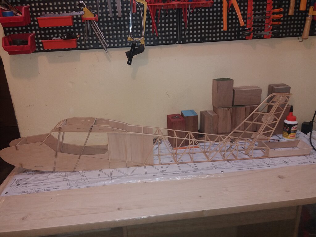

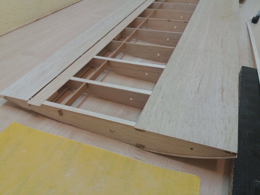

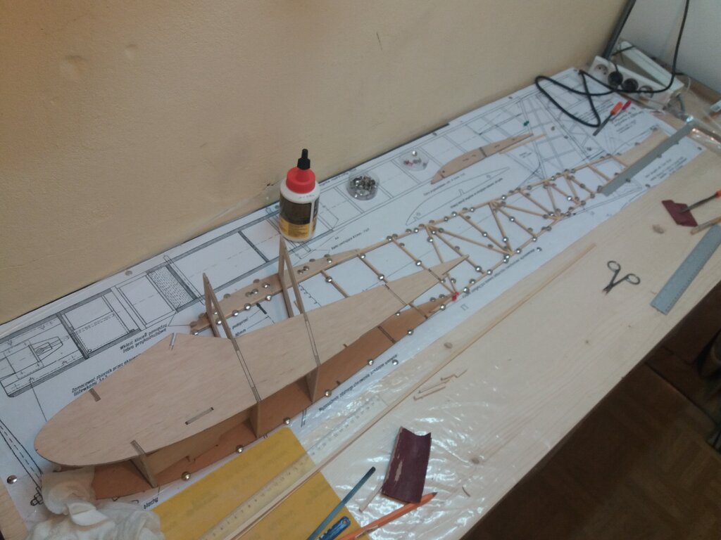

Amadi Opublikowano 23 Grudnia 2023 Opublikowano 23 Grudnia 2023 Witam wszystkich Chciałbym przedstawić relację budowy naszego Wicherka 50. Model jest już ukończony i ma za sobą 2 sezony. Będę wrzucał co jakiś czas fotki z etapów budowy. Kolorystyka modelu jest wzorowana na Wicherku 25 Pana Piotra z forum. Mam zdjęcia dopiero od pewnego etapu budowy Wstępne przymierzenie skrzydeł do planów kadłuba i dokończenie kesonu na drugim skrzydle (ster wysokości zapożyczony do zdjęcia od innego modelu aby zobaczyć skalę modelu): 1

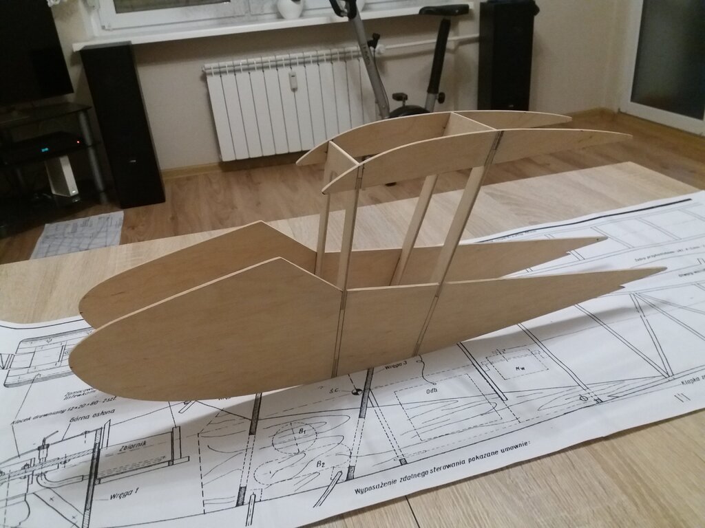

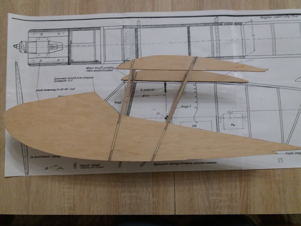

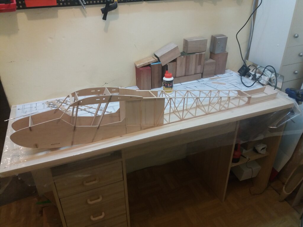

Amadi Opublikowano 23 Grudnia 2023 Autor Opublikowano 23 Grudnia 2023 Nasz wicherek 50 został wykonany na podstawie planów wicherka 25 przeskalowanych do wielkości 50. Następnym krokiem było zaczęcie budowy kadłuba: 2
Ares Opublikowano 23 Grudnia 2023 Opublikowano 23 Grudnia 2023 Duży Wicherek robi wrażenie . Piękny model! 1
Amadi Opublikowano 23 Grudnia 2023 Autor Opublikowano 23 Grudnia 2023 19 minut temu, Ares napisał: Duży Wicherek robi wrażenie . Piękny model! Tak, szczególnie w pomieszczeniu. Po przyzwyczajeniu się do rozmiarów już wydaje się trochę mniejszy. Na lotnisku w towarzystwie dużych makiet kolegów z lotniska, to wydaje się już modelem nie aż tak dużym. Wielkość na ziemi w porównaniu do innych modeli to kwestia wizualna. W locie taki model nie będzie latał tak jak mały. im model większy tym bardziej stabilny i "prostszy" w sterowaniu. 2

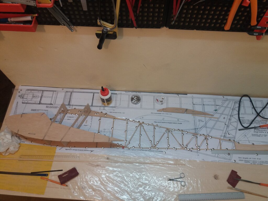

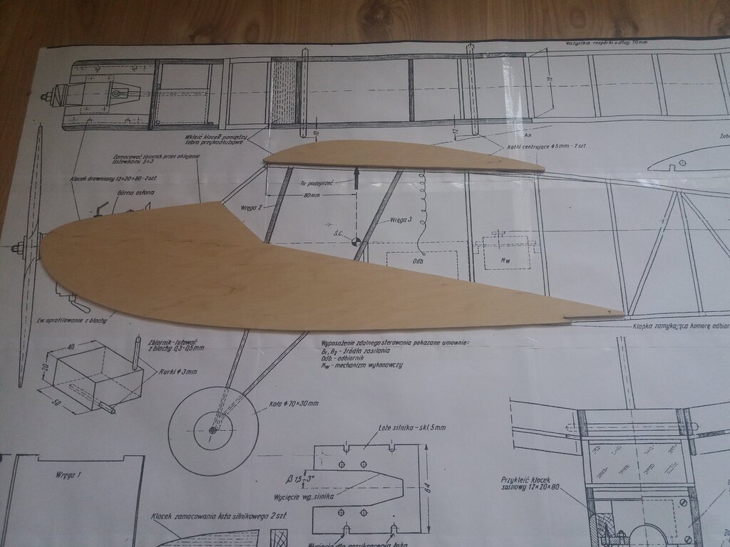

Amadi Opublikowano 24 Grudnia 2023 Autor Opublikowano 24 Grudnia 2023 Dalsza część budowy kadłuba: Wycięcie tylnej części i łączenie listewkami. 3

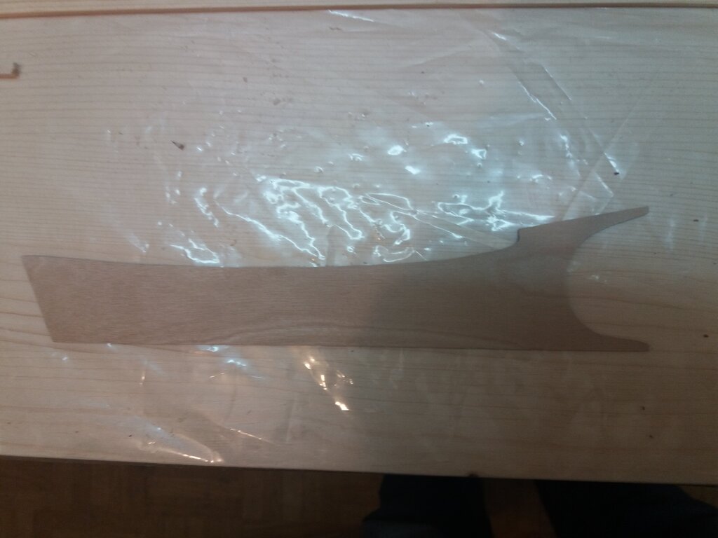

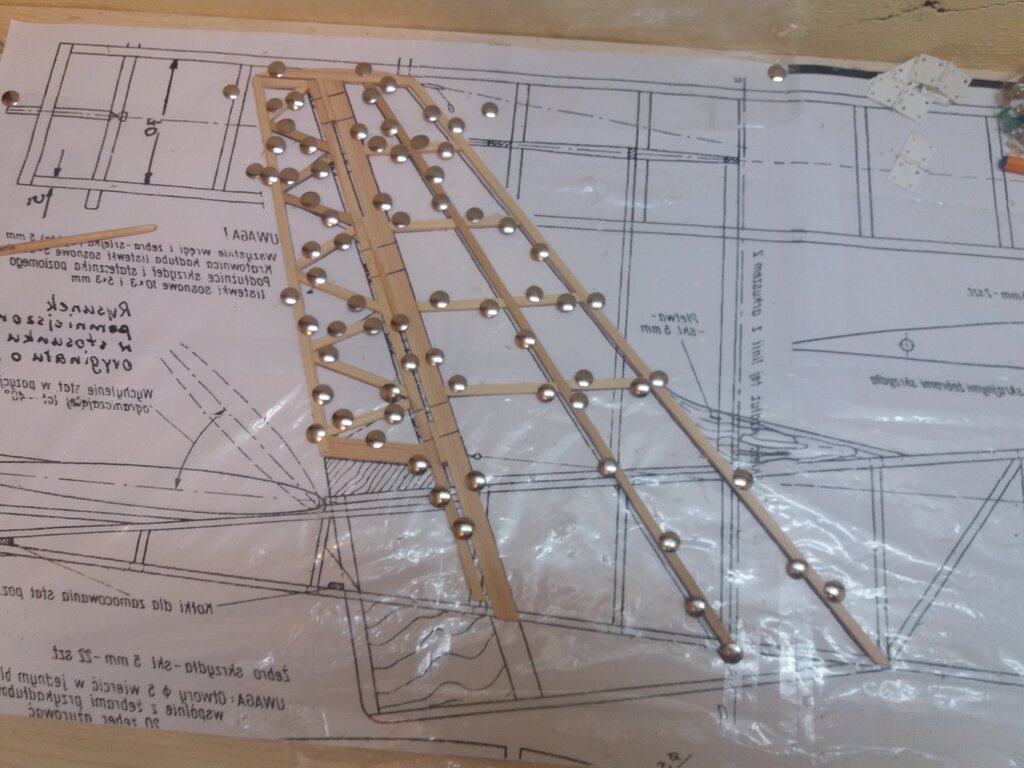

Amadi Opublikowano 24 Grudnia 2023 Autor Opublikowano 24 Grudnia 2023 Doklejenie listewek z drugiej strony kadłuba i budowa steru kierunku: Ster kierunku wykonany w skali zgodnie z planami. Kadłub został dodatkowo wzmocniony przy krawędzi spływu. Pierwsze przymiarki statecznika pionowego do kadłuba: 1

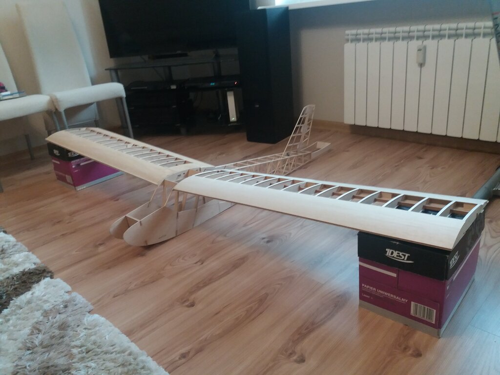

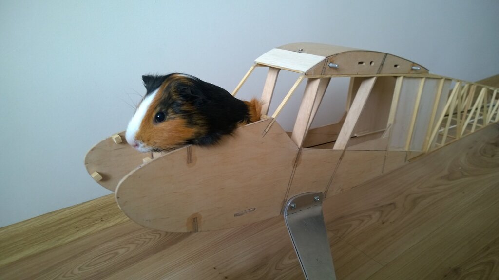

Amadi Opublikowano 24 Grudnia 2023 Autor Opublikowano 24 Grudnia 2023 Pierwsza przymiarka skrzydeł wraz z kadłubem i pierwszy pilot za sterami: 1 3

qba Opublikowano 24 Grudnia 2023 Opublikowano 24 Grudnia 2023 6 godzin temu, Amadeusz_Modelarz napisał: Dalsza część budowy kadłuba: Wycięcie tylnej części i łączenie listewkami. Ja jak robiłem Wicherki to zawsze najpierw boki, jeden na drugim żeby były identyczne a dopiero później sklejałem w całość, wydaje mi się to łatwiejsze i szybsze niż robienie na planie z kadłubem z powietrzu. 1
Amadi Opublikowano 24 Grudnia 2023 Autor Opublikowano 24 Grudnia 2023 12 minut temu, qpa napisał: Ja jak robiłem Wicherki to zawsze najpierw boki, jeden na drugim żeby były identyczne a dopiero później sklejałem w całość, wydaje mi się to łatwiejsze i szybsze niż robienie na planie z kadłubem z powietrzu. Druga strona kadłuba była robiona na desce na lustrzanej odbitce planów. Pierwszego wicherka robiliśmy tak, jak napisałeś. Oba sposoby się sprawdzają.
