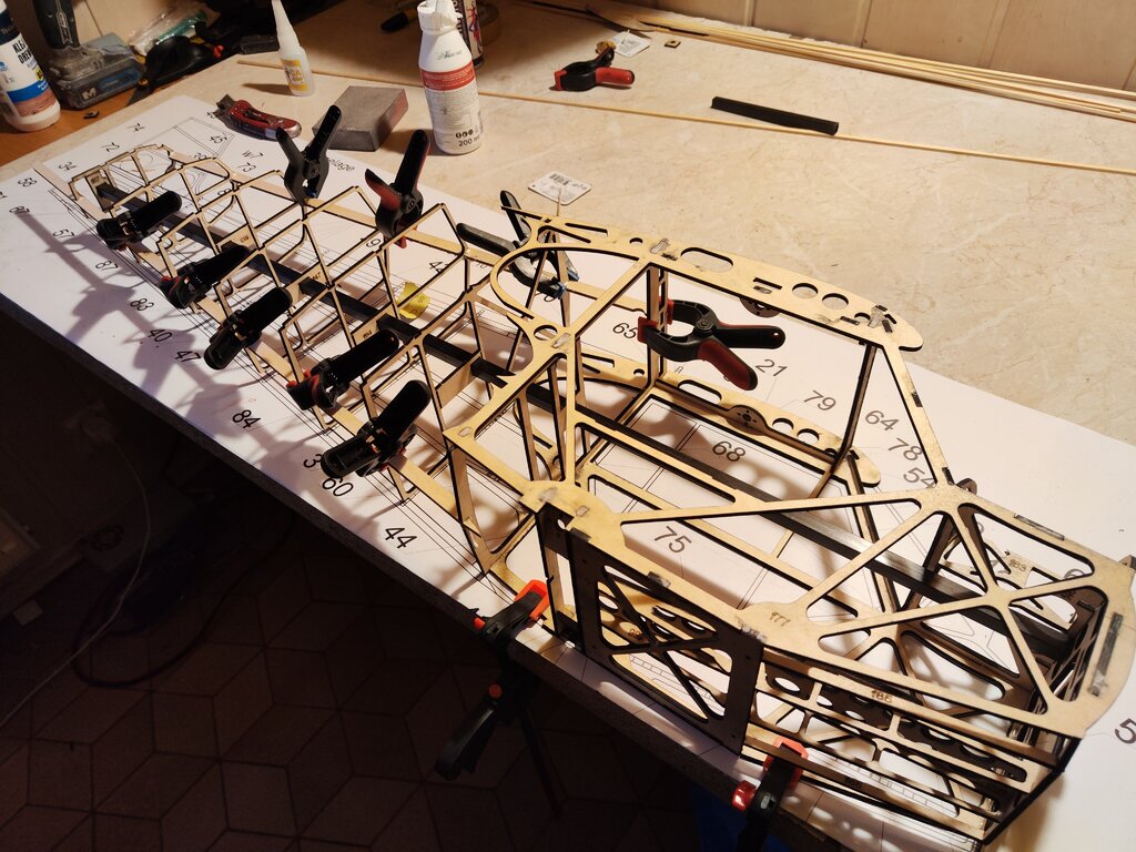

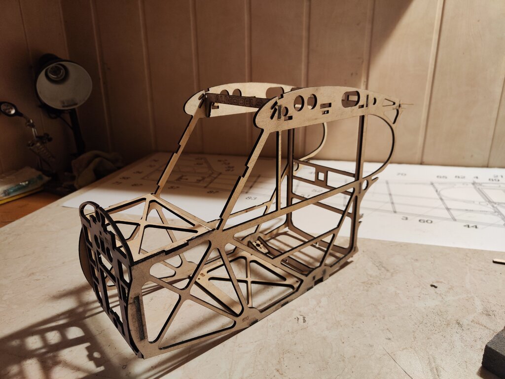

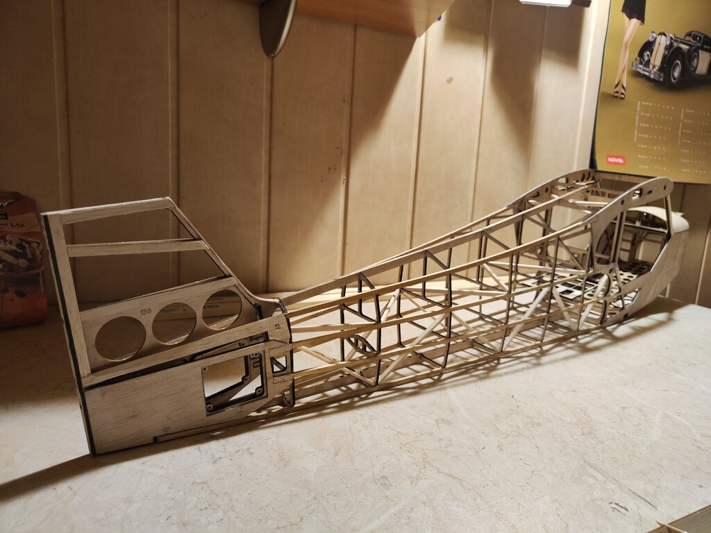

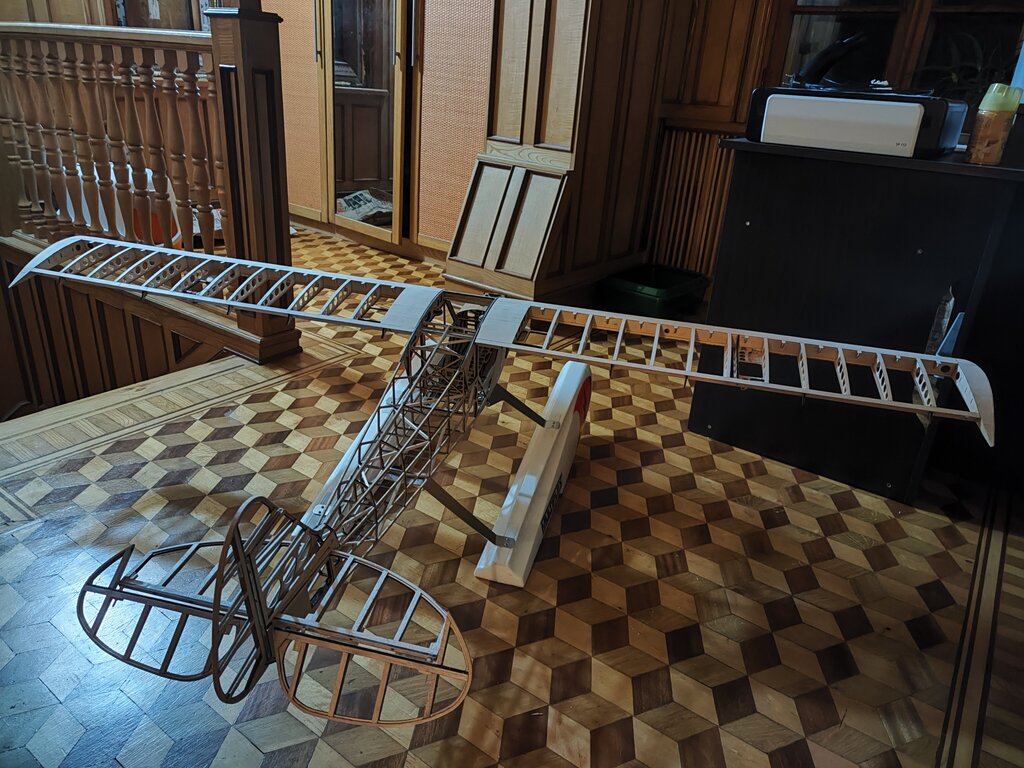

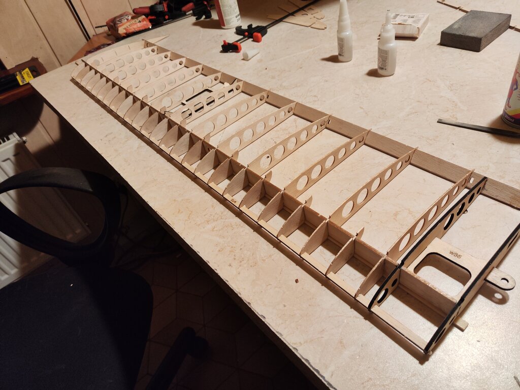

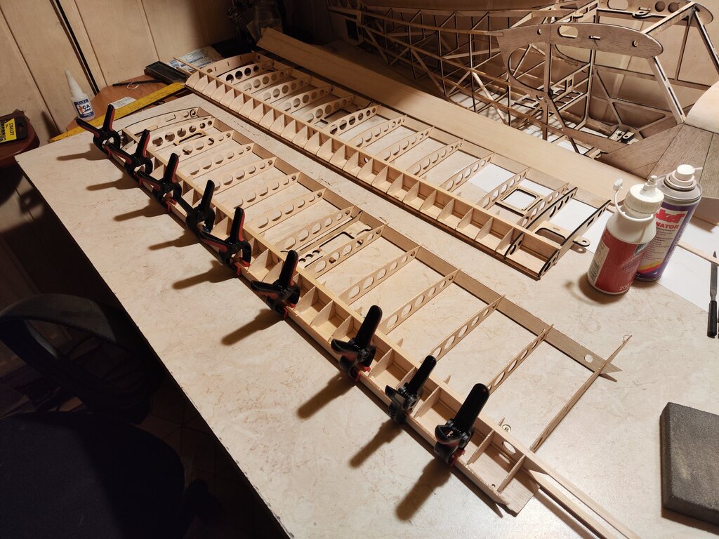

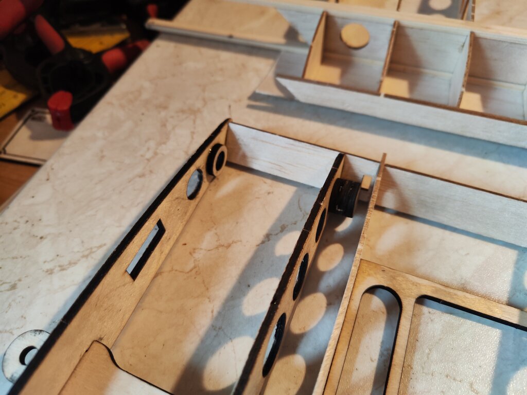

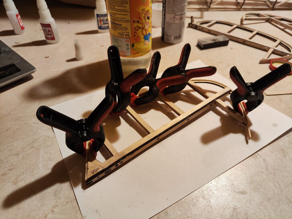

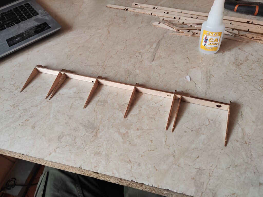

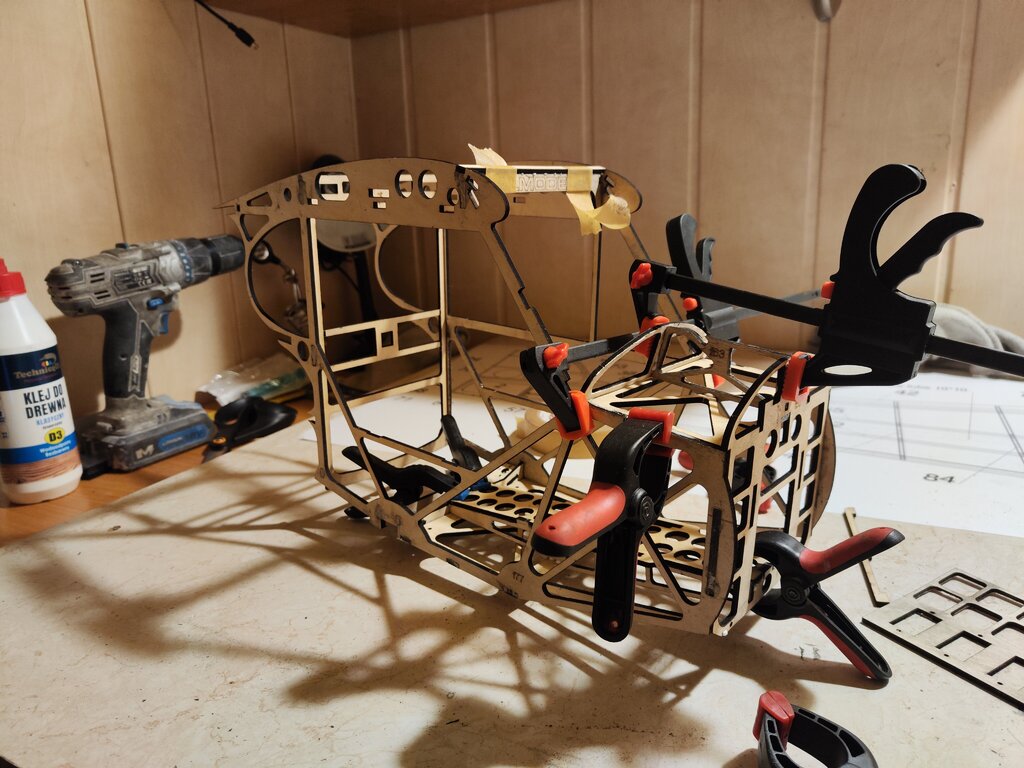

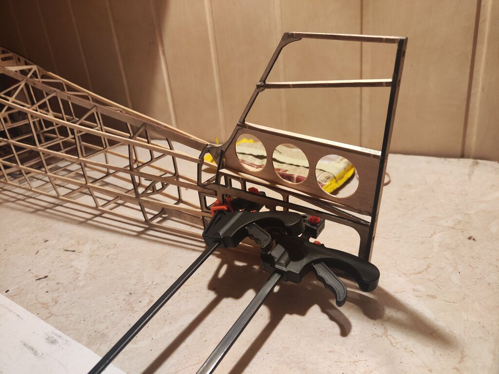

SowaFSO Opublikowano 29 Grudnia 2023 Opublikowano 29 Grudnia 2023 Witam! Po dość długiej przygodzie z modelami w końcu trzeba coś zbudować własnego Padło na Pipera od ALMODELS (na instagramie można znależć). Gość to rosjanin, modele wycina jego znajomy w...Brazylii ? Od dłuższego czasu chodził za mną ten konkretny model. Ja trafiłem na możliwość kupienia w fajnych pieniążkach plików pod laser razem z planami. No i przed świętami dałem pliki do wycięcia - sklejka i balsa Różne wskazówki od bardziej doświadczonych mile widziane Materiały wróciły wiec rozpocząłem budowę. Pierw przednia część kadłuba Główne elementy doschły to dorzuciłem pare drobiazgów:

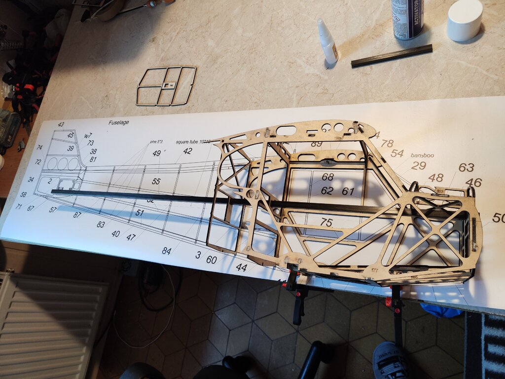

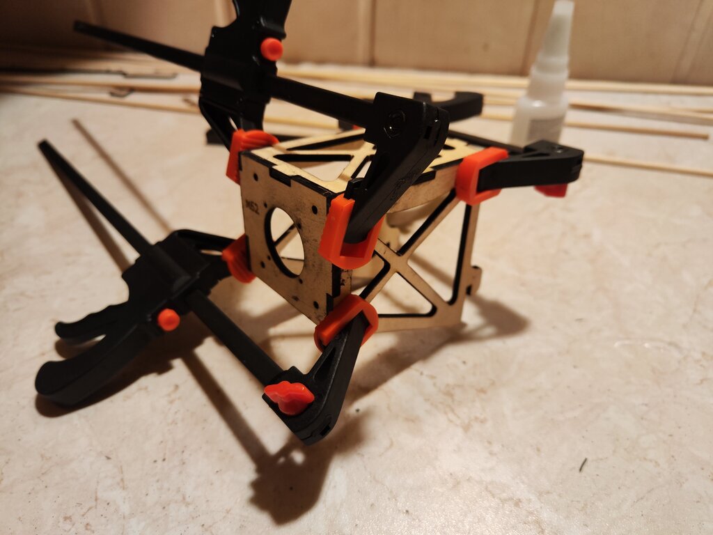

SowaFSO Opublikowano 29 Grudnia 2023 Autor Opublikowano 29 Grudnia 2023 2 godziny temu, Amadeusz_Modelarz napisał: Na jakich pakietach będzie latać? Ja z tatą nie byliśmy też do spalin przekonani, ale namówiłem tatę, aby w naszym wicherku 50 2,2m zmienić napęd z elektryka na silnik spalinowy 15cm. Podsumowując, elektryki są wygodniejsze, ale patrząc na to ile kosztują pakiety zasilające, to benzyna bardziej mnie do siebie przyciąga, ale co kto lubi. Powodzenia w budowie, a zapowiada się fajny model. 6S 4000mAh Kolega miał spalinowego trenerka z OS Maxem, lata jeszcze @enter1978 u nas no i jakoś narazie nie mam siły i czasu na te silniki zabawa z paliwem, zapach, brud i ogólnie obsługa mnie zniechęca. Właśnie przy elektryku bez obsługowość mnie przekonuje. A dbany pakiet i kilka sezonów da rade Wieczorem podziałałem Pojawiła się dalsza część kadłuba wraz z węglowym profilem 10x10mm I na koniec skleiłem domek silnika 3

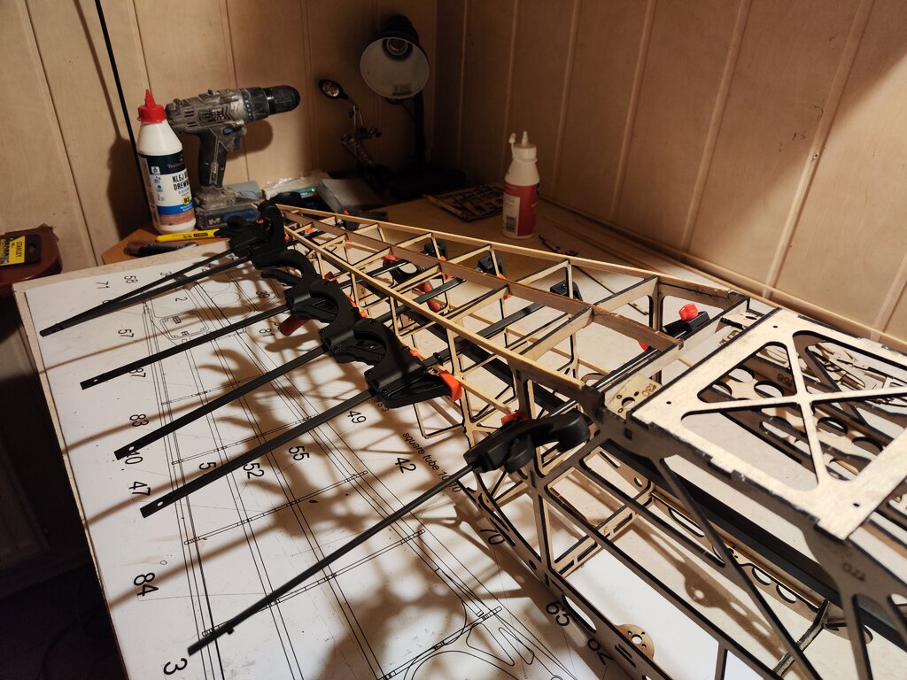

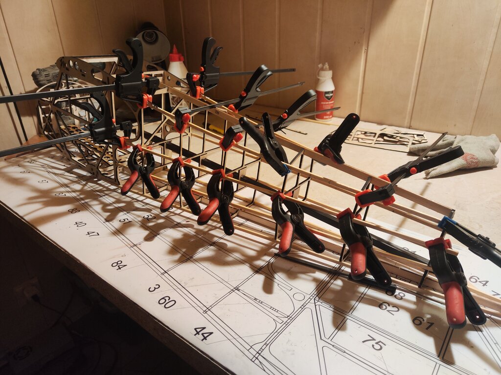

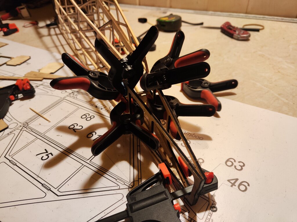

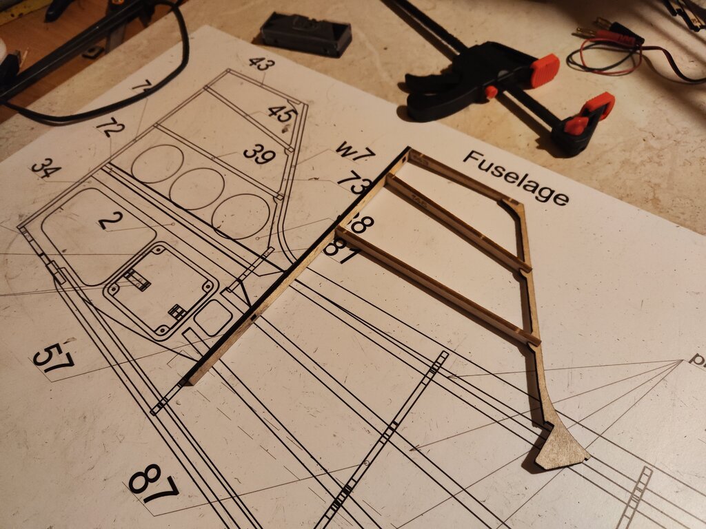

SowaFSO Opublikowano 6 Stycznia Autor Opublikowano 6 Stycznia W nowym roku już coś podziałałem, kadłub dostał swoją końcówkę, statecznik pionowy, jego wzmocnienia i ramki serw które będą w ogonie. Plus wyciągnąłem węglowy profil ze środka konstrukcji który służył tylko do równego sklejenia konstrukcji. Cały statecznik miałem problem żeby był w osi ale koniec końców jakoś wyszło i jest prościutko 3

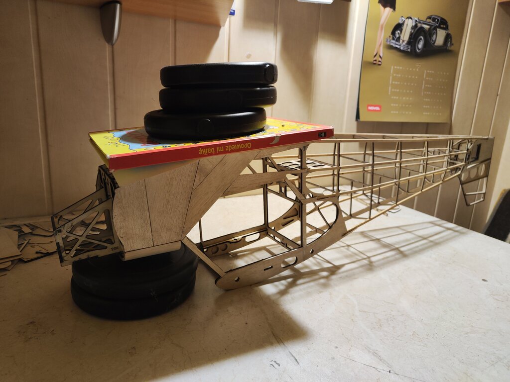

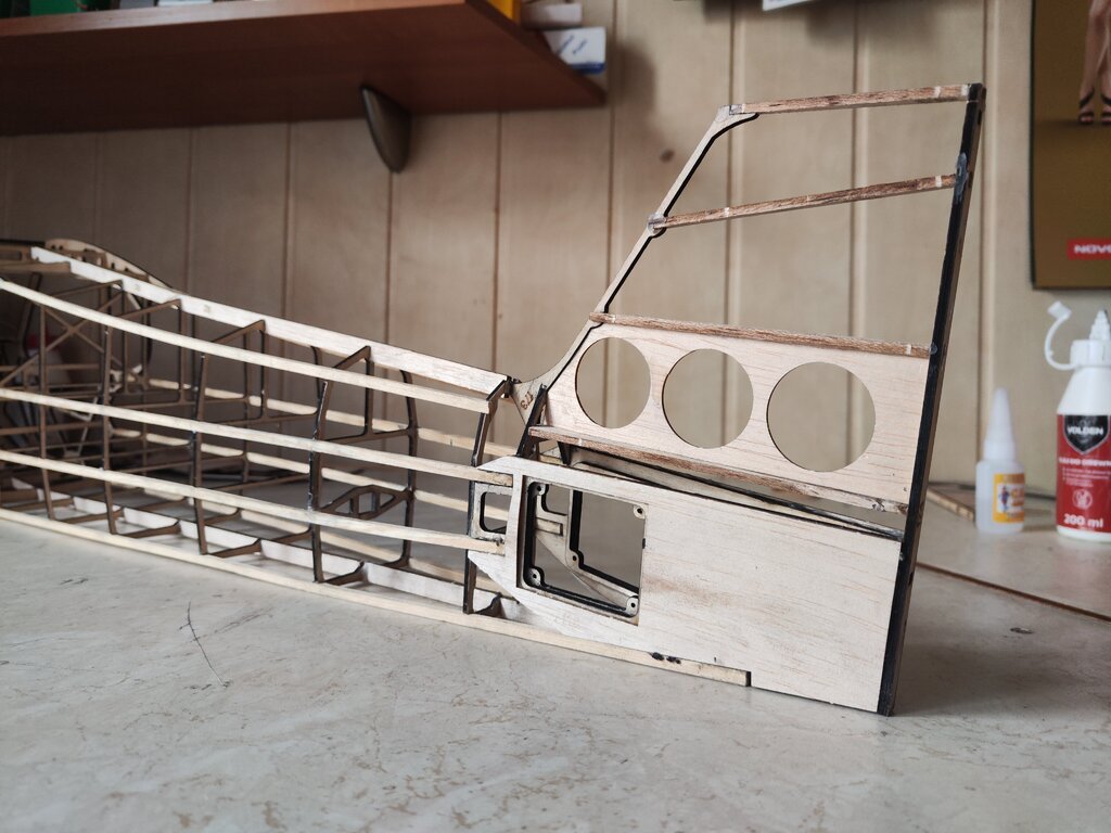

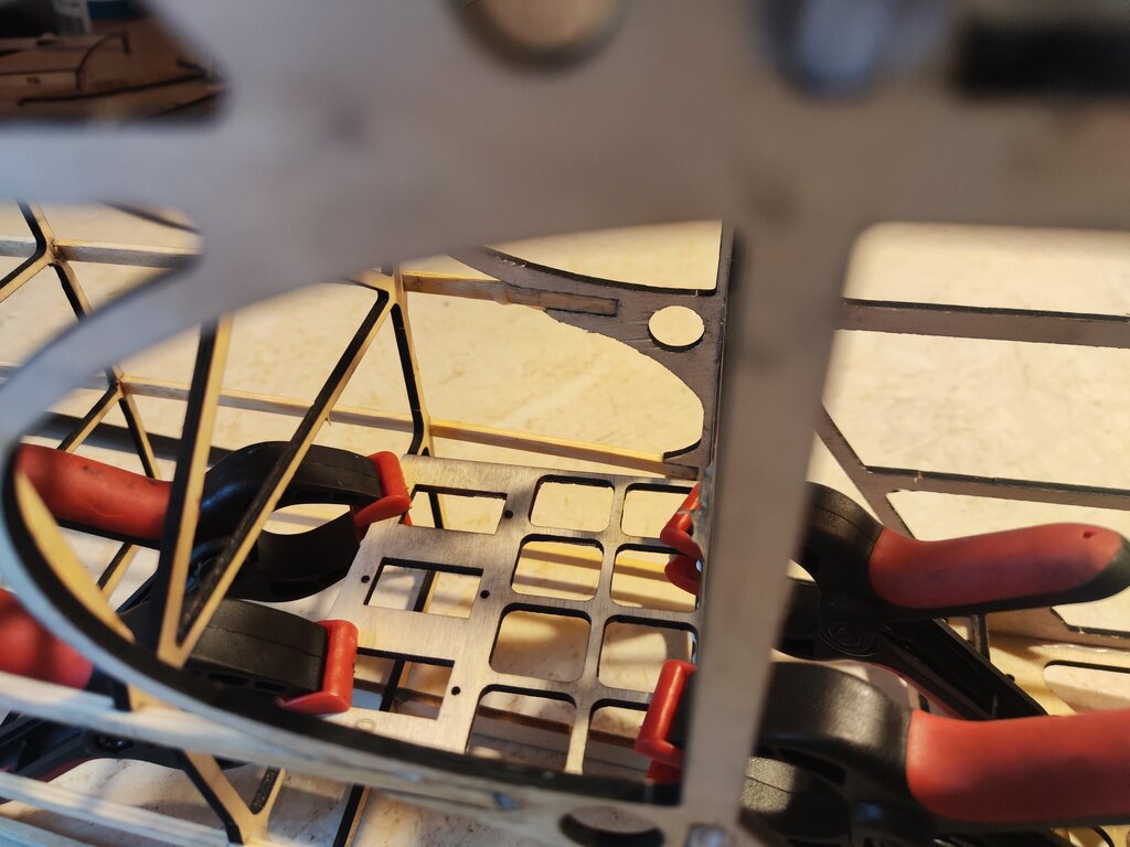

Ta odpowiedź cieszy się zainteresowaniem. SowaFSO Opublikowano 21 Stycznia Autor Ta odpowiedź cieszy się zainteresowaniem. Opublikowano 21 Stycznia Chwile prace przystopowały ale od czasu coś tam podoklejałem Wstawiona półka pod serwa/ odbiornik. Będzie tutaj tylko odbiornik bo serwa umieszczę w ogonie a front kadłuba dostał poszycie z balsy 1.5mm. Cały kadłub dostał wzmocnienia z listewek balsowych 2x5mm, statecznik pionowy wykleiłem listwami z balsy 1.5mm. Jest jeden mały błąd który nie świadomie popełniłem, podłużnice kadłuba z listew sosnowych powinny się łączyć z przednią częścią jak i tylną tak żeby listwy wystawały 1.5mm ponad. Zorientowałem się dopiero wtedy jak przykleiłem poszycia i ukazały się uskoki. Żeby zniwelować uskoki nakleję na podłużnice listwy z balsy 1.5mm. Kadłub wstępnie skończony - brakuje szczegółów ale do nich jeszczę wrócę. Przyszła pora na prawe skrzydło. 7

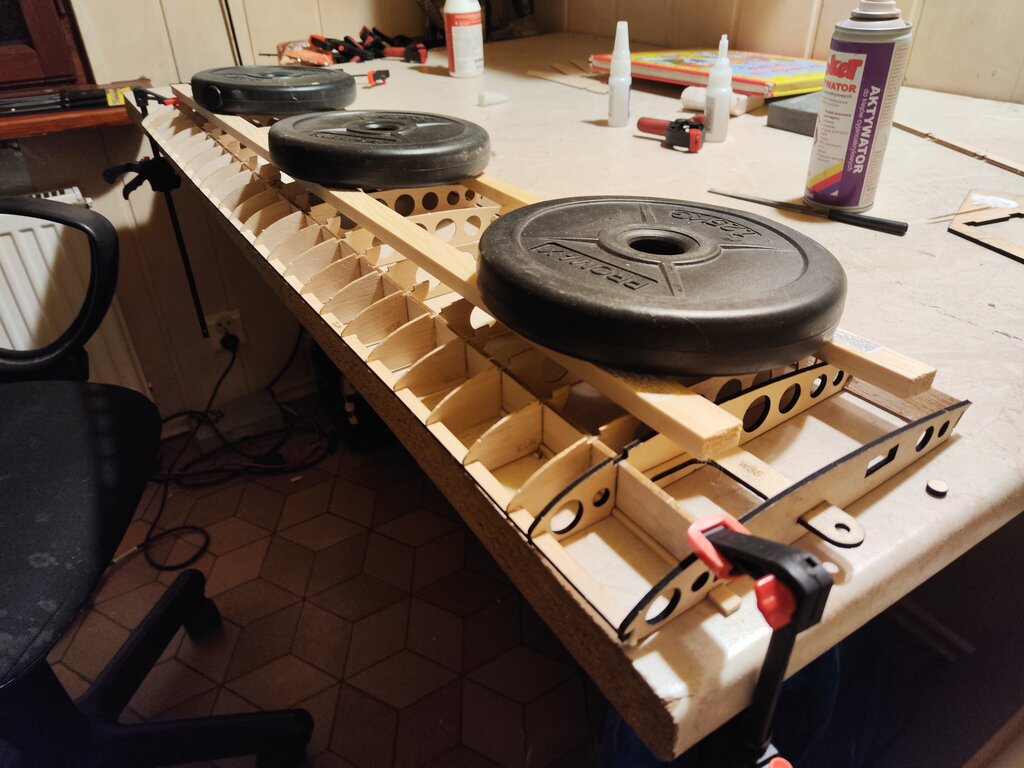

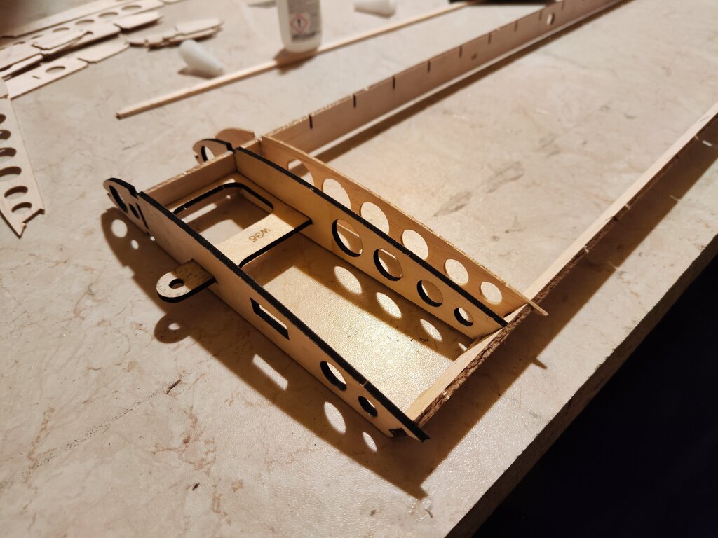

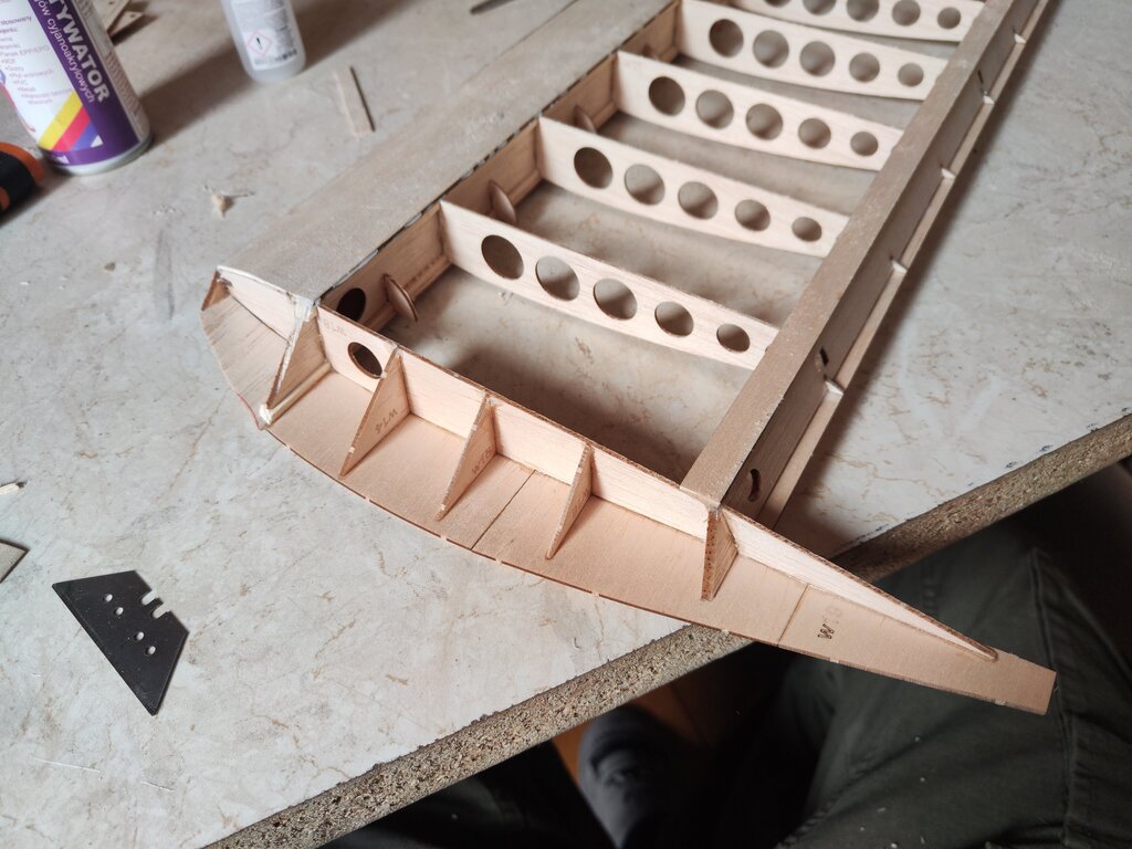

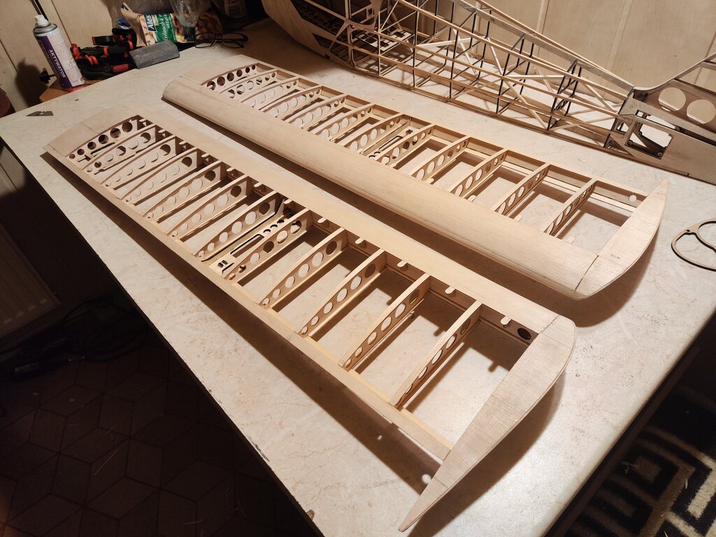

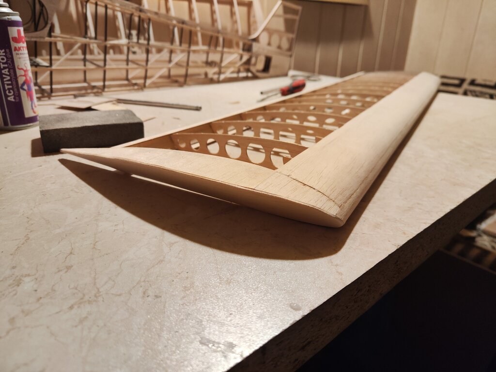

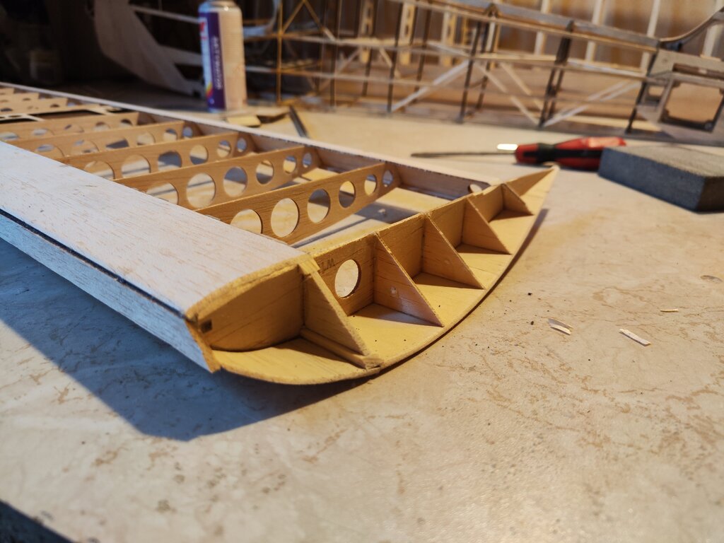

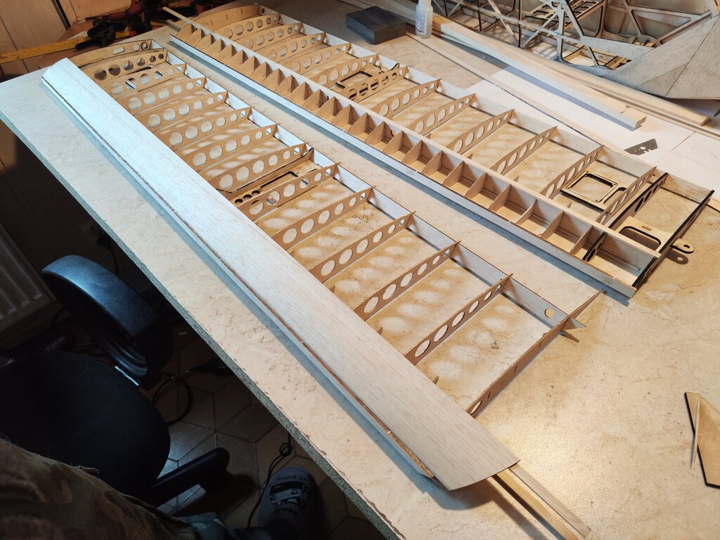

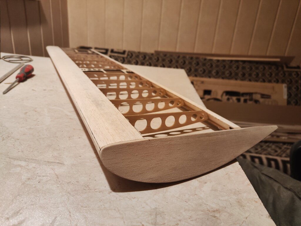

SowaFSO Opublikowano 4 Lutego Autor Opublikowano 4 Lutego Prace poszły do przodu ? Skrzydła dostały krawędź natarcia i kesony. Również zostały przyklejone pochwy na bagnety aluminiowe - na przedniej części skrzydła i tylnej. Gdzieś w miedzy czasie również wstawiłem listwy spływu ale nie zrobiłem fotek . Kolejny etap to zbudowanie końcówek skrzydeł i wyprofilowanie krawędzi natarcia papierem sciernym. Na sam koniec żeberka dostały listwy wierzchnie. Jedno skrzydło skończone i całą prace powtórzyłem na drugim. 2

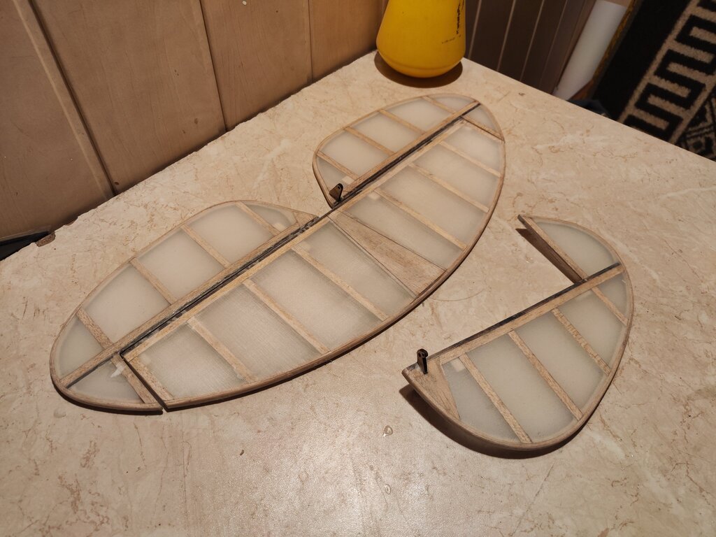

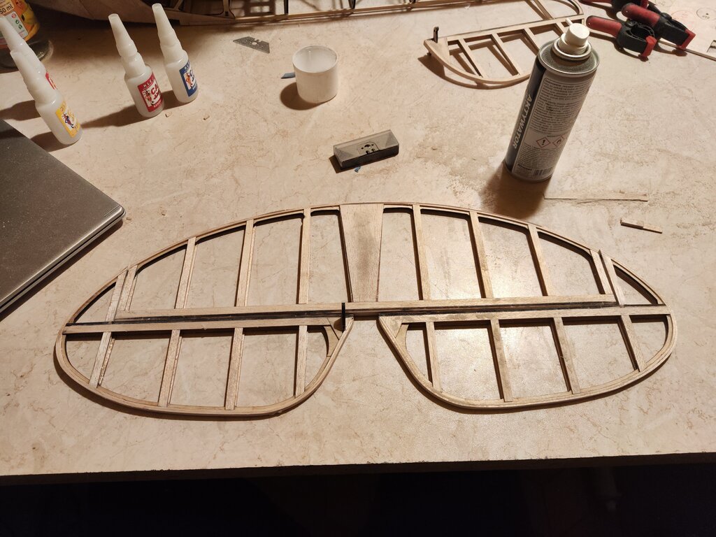

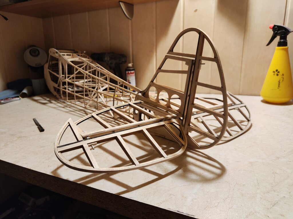

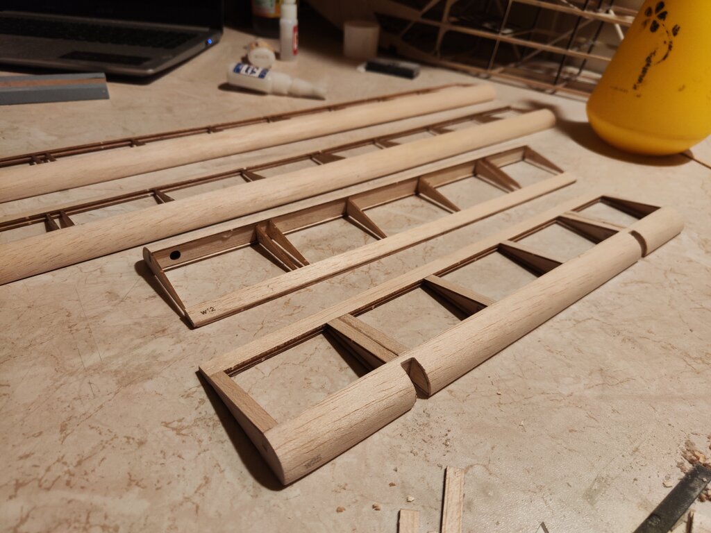

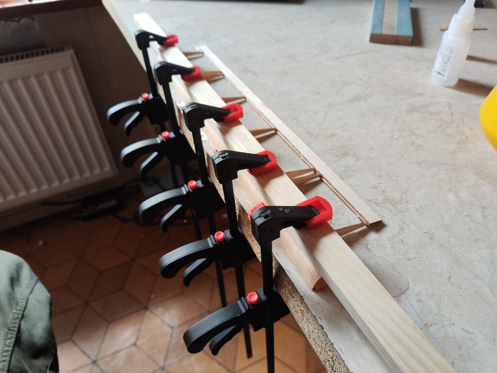

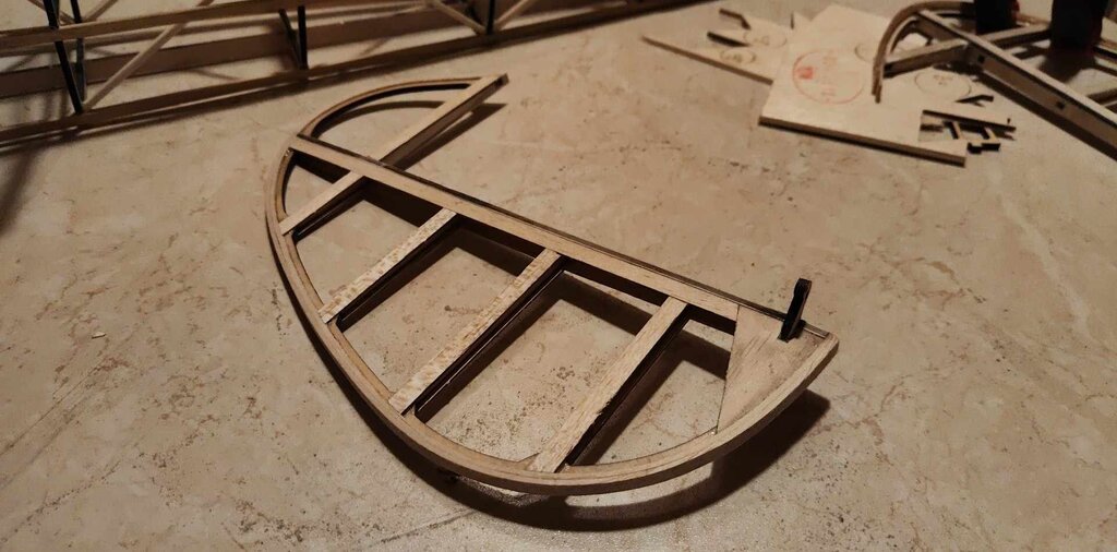

SowaFSO Opublikowano 11 Lutego Autor Opublikowano 11 Lutego Kolejny etap prac weekendowych ? Wykonałem statecznik poziomy wraz z usterzeniem, plus ster kierunku. Trochę chlapania wodą było żeby krawędzie okleić dwoma listwami balsowymi. Następnie zacząłem klapy i lotki. Na dzień dzisiejszy są wstępnie sklejone, jeszcze chwilę trzeba bedzię poświecić czasu. I pytanko czy ma ktoś jakieś koła 150/160mm balonowe? Coś w takim stylu jak pierwsze foto modelu na początku tego tematu Widziałem są dostępne KAVANy lecz mają bieżnik, a chciałbym typowe bush wheelsy - znalazłem w PL ale sztuka waży prawie 300g (troche przesada hehe 1

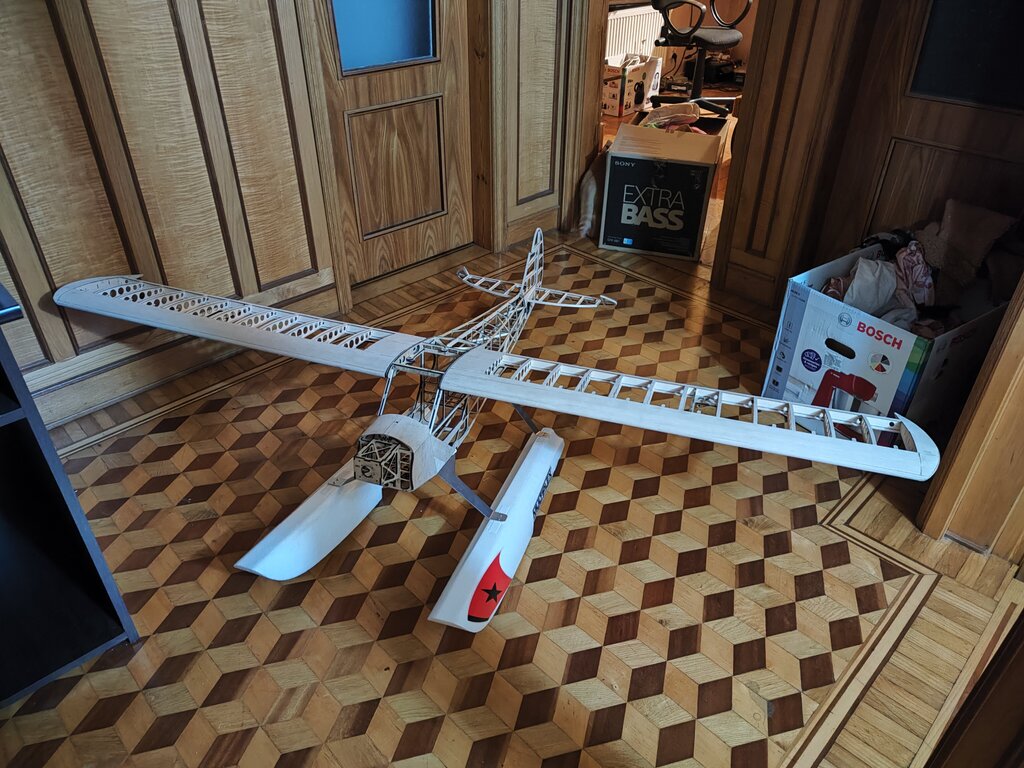

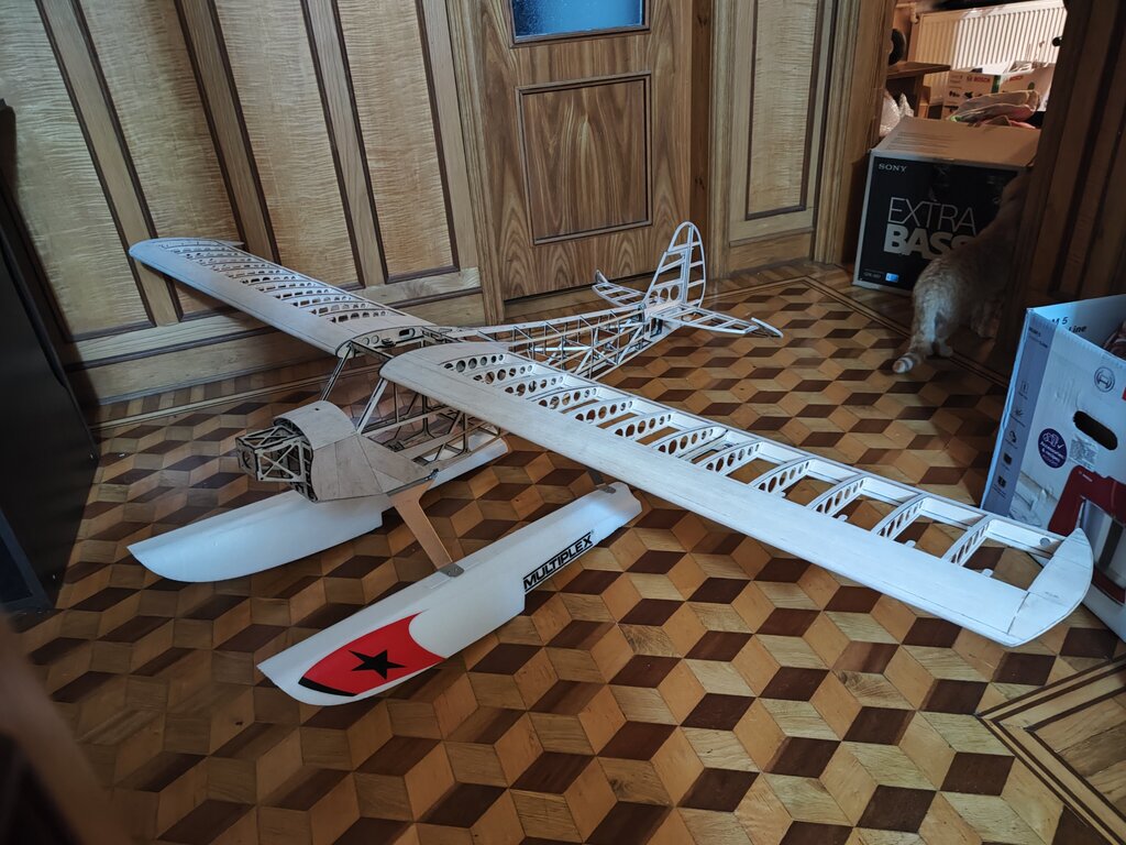

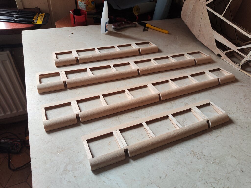

Ta odpowiedź cieszy się zainteresowaniem. SowaFSO Opublikowano 18 Lutego Autor Ta odpowiedź cieszy się zainteresowaniem. Opublikowano 18 Lutego Jak na niedziele przystało, kolejna relacja z prac ? Dokończyłem lotki i klapy, wstawiłem bloczki balsowe w miejsca zawiasów usterzenia tylnego i nawierciłem otwory pod owe zawiasy Przyszedł czas również na spasowanie ogona, już Piper nabiera kształtów ? Na koniec przymierzyłem całość do pływaków z FunCubaXL - będą wykorzystane w przyszłości i tutaj Pasują świetnie. Następne prace już z płótnem, padło na Koverall Po rozmowie z jednym z forumowiczów na temat pokryć jeszcze przewinął się materiał podszewkowy jako tańsza alternatywa ale akurat trafił się Koverall również od jednego z forumowiczów także zostanę przy nim 5

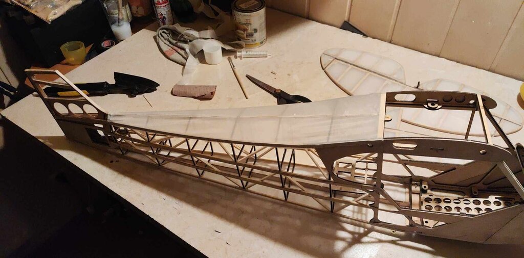

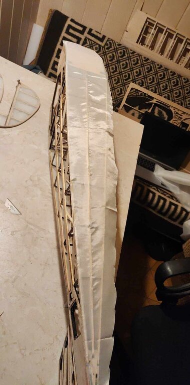

SowaFSO Opublikowano 17 Marca Autor Opublikowano 17 Marca Trochę czasu minęło ale nie było czasu kiedy działać z Piperem, dziś poczyniłem postępy. Opłótnianie zaczęte ? Koverall to świetna sprawa, nie byłbym sobą jakbym pokrył to folią której nie lubię. Koverall kleje na lakier akrylowy zamiast nitrocellonu. Dużą zaletą że nie śmierdzi i mogę robić to w domu a robi się nim bardzo dobrze. Usterzenie tylne na gotowo a kadłub zacząłem. Może na tygodniu coś mi się uda więcej zrobić 1
