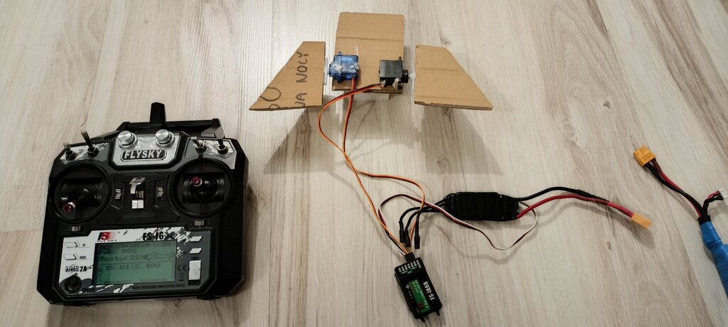

konradf22 Opublikowano 2 Stycznia Autor Udostępnij Opublikowano 2 Stycznia Cześć, wszystkiego najlepszego bardzo dziękuje za odpowiedź i masę porad, biorę się za sklejanie- póki co karton bo nie mam w pobliżu castoramy a pewnie będzie i tak kret na początku chciałem tylko zapytać odnośnie mikserów w aparaturze- jak to podłączyć i skonfigurować? patrzę na yt i widzę, że ruch w bok to od razu lotki na przemian plus ster wysokości do góry, czy można by to podpiąć tak aby ruch drążka w bok powodował tylko obrót na plecy- wychylenie lotek, a żeby dodatkowo skręcić musiałbym skierować dodatkowo ster góra/ doł? Naprawdę bardzo dziękuję za odpowiedź, wytłumaczenie takiego ogromu rzeczy, wskazanie kierunku wyposażenia, po prostu ogrom wiedzy 1 Odnośnik do komentarza Udostępnij na innych stronach Więcej opcji udostępniania...

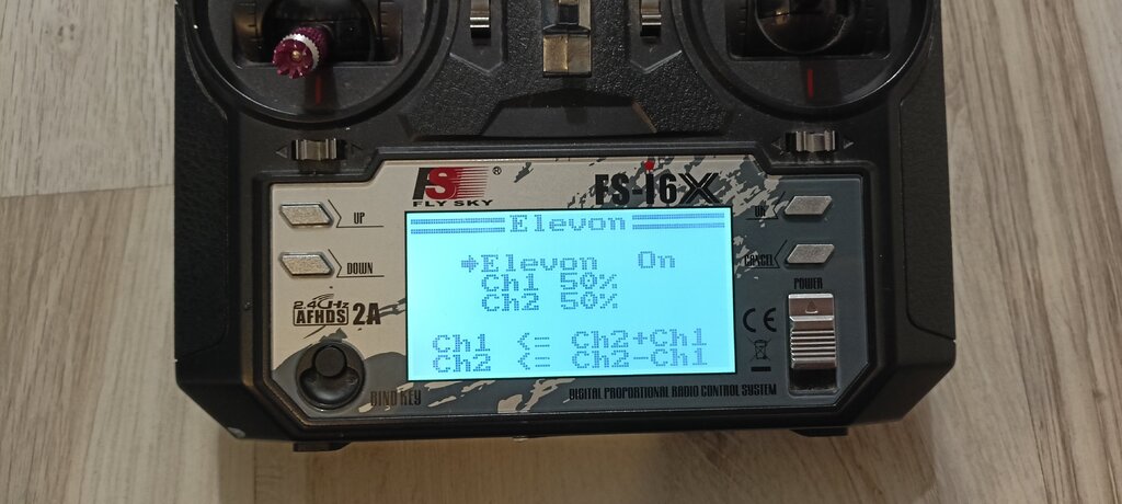

Fiflet Opublikowano 2 Stycznia Udostępnij Opublikowano 2 Stycznia 2 godziny temu, konradf22 napisał: wszystkiego najlepszego Bardzo dziękuję ? 2 godziny temu, konradf22 napisał: chciałem tylko zapytać odnośnie mikserów w aparaturze- jak to podłączyć i skonfigurować? patrzę na yt i widzę, że ruch w bok to od razu lotki na przemian plus ster wysokości do góry, czy można by to podpiąć tak aby ruch drążka w bok powodował tylko obrót na plecy- wychylenie lotek, a żeby dodatkowo skręcić musiałbym skierować dodatkowo ster góra/ doł? Da się tak zrobić żeby lotki działały oddzielnie a ster wysokości oddzielnie, a gdy chcemy użyć obu na raz to wychylone lotki razem o tyle samo stopni idą do góry lub w dół. Tutaj funkcją która będzie potrzebna jest Elevon, tutaj możesz poczytać: https://www.gimmik.net/blog/podstawowe-miksery-w-aparaturach-rc/ Nie potrzeba tutaj mikserów a takiej funkcji. Na filmie z pierwszego linku jak zapewne widziałeś, są pokazane wychylenia sterów. Sam z ciekawości przygotowałem prostą platformę testową z tego co było pod ręką.? Funkcja Elevon w moim nadajniku (dokładnie ten do którego podałem link, czyli FlySky FS-I6X) wygląda tak: Platforma testowa: Regulator to Skywalker 40A tylko w nie oryginalnej koszulce termokurczliwej, a akumulator jest SLS 1300mAh tylko ze względu na mocne zniszczenie oryginalnej obudowy okleiłem go izolacją. Zrobiłem tu stery płytowe czyli wychyla się cała powierzchnia steru, a nie tak jak w wybranym przez ciebie modelu wychyla się tylko ster, a statecznik jest przytwierdzony na stałe (nie wiem czy wiesz ale ster wysokości taki klasyczny dzieli się na ster i statecznik, ster to ta wychylająca się "lotka" a statecznik to ta nieruchoma część). I tu i tu te same wychylenia powodują to samo, czyli wychylenie do góry, to tu i tu samolot poleci w górę. Teraz filmik z testów: Najważniejsze dodać że w filmie wspólne wychylanie już wychylonych lotek w górę i dół jest przekręcone. Czyli przy wychylonych lotkach źle u mnie działa lot góra dół. Zapomniałem to zmienić a jest to bardzo łatwo poprawić, bo zorientowałem się przy dodawaniu napisów. Poprzez osobne wychylenia działają jak oddzielne stery a jak razem widać na filmie. Z tą funkcją możliwe jest przekręcanie modelu "na plecy" lub zrobienie beczki. Myślę że o to chodziło, jak masz jeszcze pytania to pisz. Wiesz jak mają wychylać się stery aby samolot poprawnie reagował na drążek? Nie wiem czy dla innych jest to trudne ale ja raz robiłem model ze względu na odwrotne wychylenia lotek, działa to inaczej niż ster wysokości. U ciebie lotki też są tylko połączone ze sterem wysokości.? Możesz też zamieszczać tu relacje z budowy. 1 Odnośnik do komentarza Udostępnij na innych stronach Więcej opcji udostępniania...

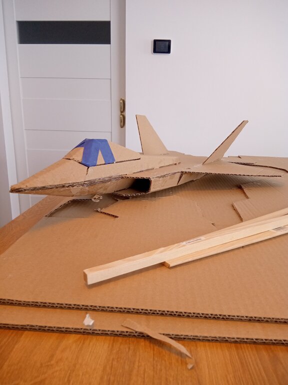

konradf22 Opublikowano 14 Stycznia Autor Udostępnij Opublikowano 14 Stycznia Nadrabiam zaległości w pisaniu bo zająłem się budowaniem :). Ogólnie karton/tektura okazały się nie wdzięcznym materiałem- krawędzie łatwo się strzępiły, nie dało się obrabiać ich i ogólnie nie jestem zbyt zadowolony z efektu. Ogólnie spora frajda i cieszę się że kształtem faktycznie przypomina myśliwiec ale zabieram się za budowę drugiej wersji już z pianki i wykonanej z lepszym spasowaniem. Bardzo dziękuję za zaangażowanie, rady i tłumaczenie. Dopuszczam myśl o kilkusekundowych lotach i dlatego jeżeli dojdę do ściany to przerzucę wyposażenie do trenerka. Póki co musze poczekać z zakupem wyposażenia do lutego, pogoda tj. silny wiatr i śnieg i tak nakazuje zaczekać z lotami W dniu 2.01.2024 o 20:16, Fiflet napisał: Sam z ciekawości przygotowałem prostą platformę testową z tego co było pod ręką.? Bardzo dziękuję, jestem pod wrażeniem. W lutym zacznę kompletować wyposażenie i będę się wtedy wzorował. Mam w tym tygodniu w planach wyprawę do castoramy w poszukiwaniu pianki i obiecuję sobie zrobienie drugiej wersji dużo dokładniej i estetyczniej, w oczekiwaniu na wyposażenie może coś jeszcze uda się skleić- jak dojdę do ściany to przełożę wyposażenie do czegoś odpowiedniejszego na początek. Z Waszego doświadczenia na jaki zasięg aparatury można liczyć? Czy ze względu na ilość kanałów i funkcje lepiej nie kupować np takiej tańszej aparatury ? https://www.rchubiq.eu/flysky-aparatura-fs-i4x-24g-4ch-afhds-mode-2-odbiornik-fs-a6-p-637.html , zastanawiam się miedzy nią a przytoczoną wcześniej fly sky fs ix6 czy tańsza opcja tez by dała radę w tym projekcie? Czy są między nimi duże różnice ? Zastanawiam się nad materiałem dlatego, że w tym modelu duża część budowania to odpowiednie zaginanie i nie wiem czy znajdę coś podatnego, wspomniany polipropylen kanalikowy na pewno się nada ale martwię się jego wagą, zwłaszcza czytając że ten model ma złą charakterystykę lotu. Bardzo dziękuję za porady i wszystkie odpowiedzi, staram się zrozumieć jak najwięcej i nie iść w zaparte, zacznę sklejać równolegle też trenerka, obiecuję że dokładniej. Odnośnik do komentarza Udostępnij na innych stronach Więcej opcji udostępniania...
