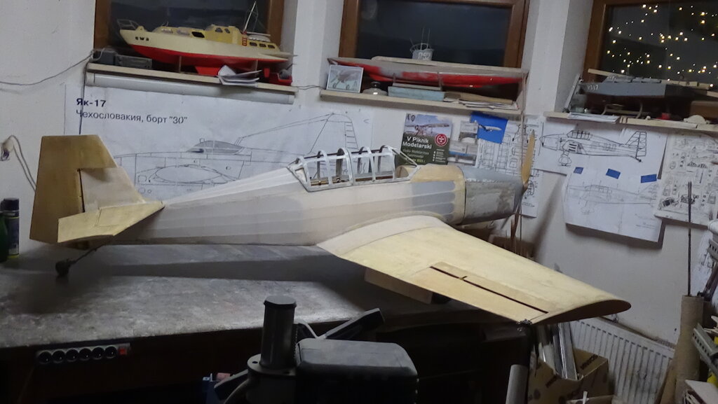

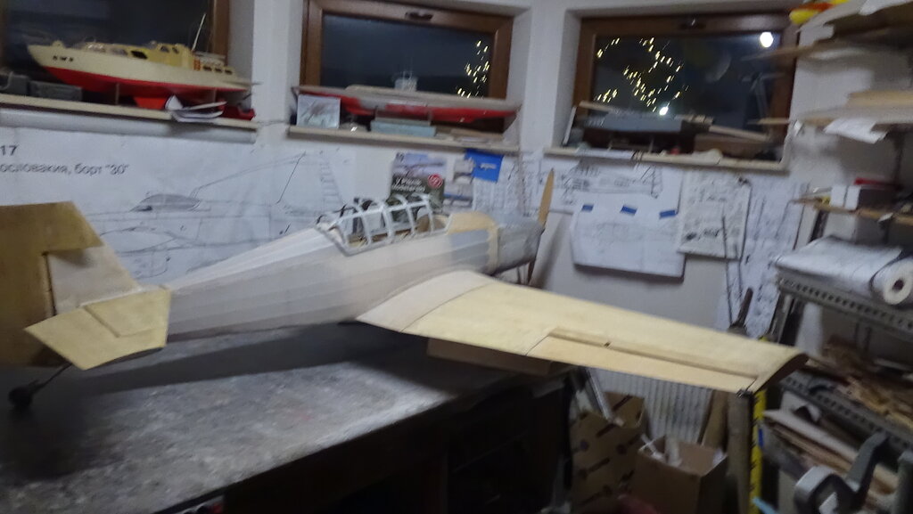

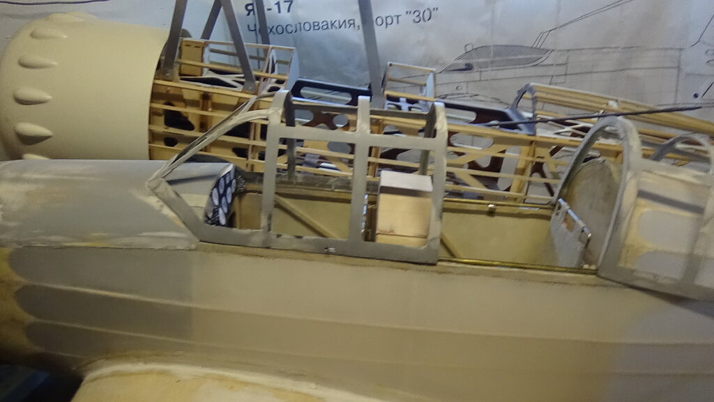

Ta odpowiedź cieszy się zainteresowaniem. paweln7 Opublikowano 21 Stycznia Ta odpowiedź cieszy się zainteresowaniem. Opublikowano 21 Stycznia Witam dawno mnie tu ni było , co nie znaczy że nic si nie dzieje. Od roku strugam pól makietę Polskiego powojennego samolotu , to co wystrugałem wygląda tak Napędzane będzie takim motorkiem A teraz maa zagadka Co to jest jak to jest duże ? Edit edycja tytułu. 11
paweln7 Opublikowano 21 Stycznia Autor Opublikowano 21 Stycznia 4 minuty temu, Piotr33 napisał: LWD Zuch. Rozpiętość ok 2.2 m. Połowa dobrze To LWD Zuch 1 mała podpowiedź stół ma 3m X 1,5m

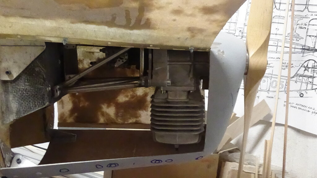

Ta odpowiedź cieszy się zainteresowaniem. paweln7 Opublikowano 21 Stycznia Autor Ta odpowiedź cieszy się zainteresowaniem. Opublikowano 21 Stycznia PZL 26 ma 2,2m Zuch jest w skali 1-3,125 ( dlaczego taka dziwna , musi zmieścić się w samochodzie ) ma 320cm rozpiętości , 245cm długości napędzane 3W 80 CDN 14 1

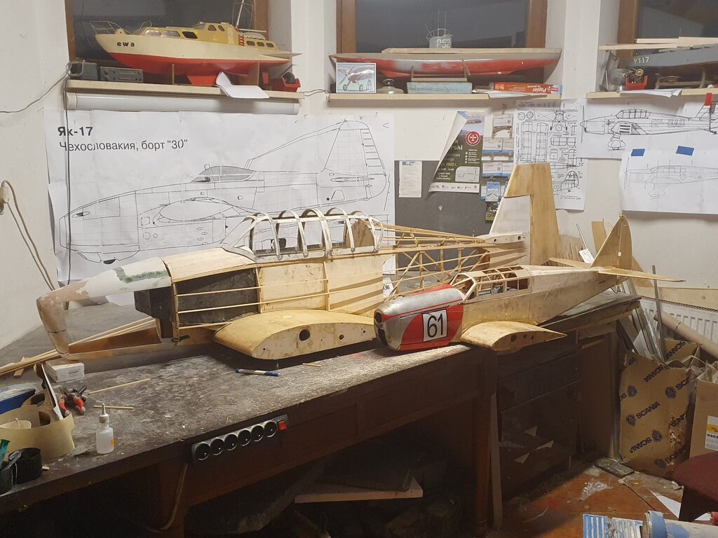

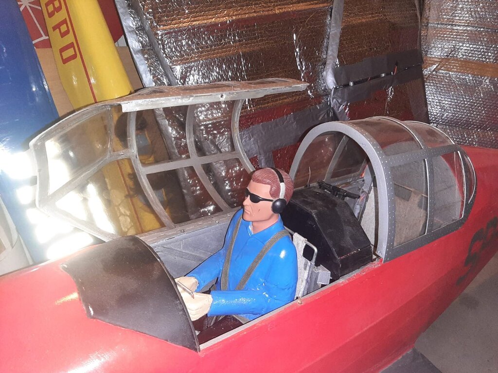

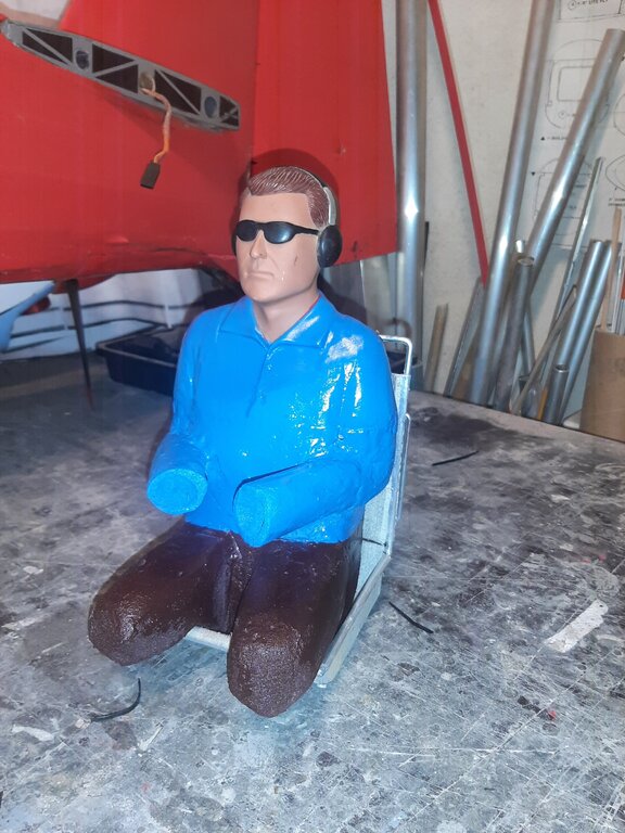

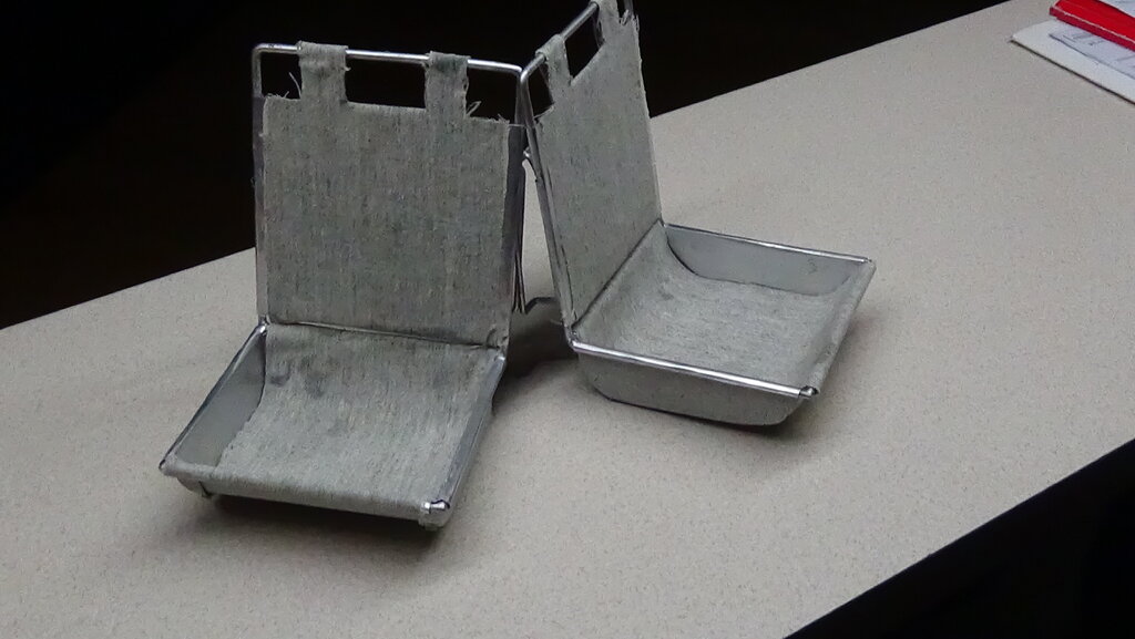

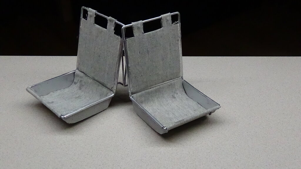

Ta odpowiedź cieszy się zainteresowaniem. paweln7 Opublikowano 16 Marca Autor Ta odpowiedź cieszy się zainteresowaniem. Opublikowano 16 Marca Witam Piloci Zucha będą mieli na czym siedzieć 6

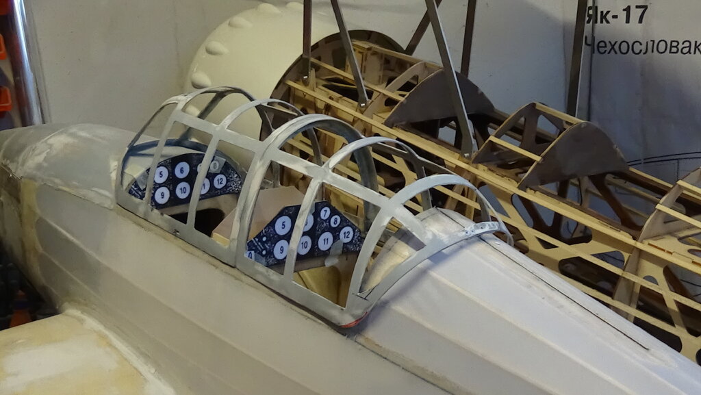

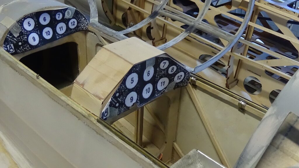

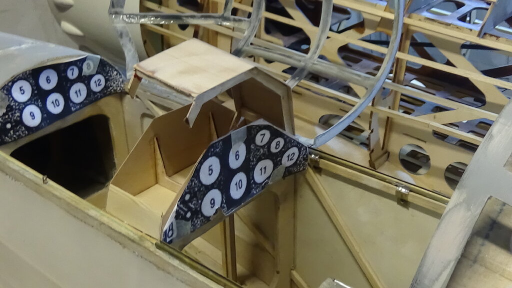

paweln7 Opublikowano 17 Marca Autor Opublikowano 17 Marca Będą mieli też na co patrzeć Przymiarki do ogarnięcia tablicy przyrządów ,w drugiej będzie miejsce na odbiornik. 4

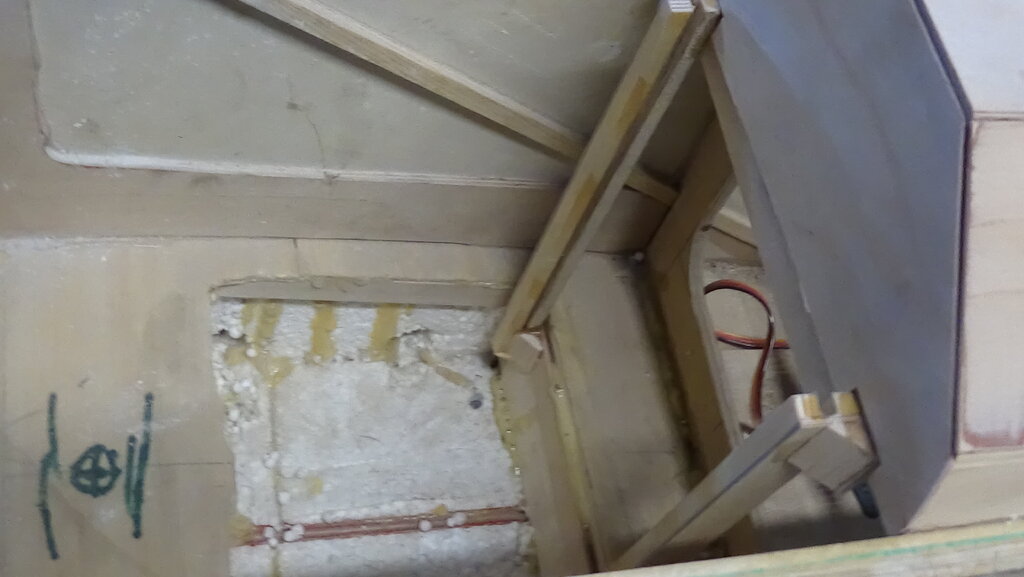

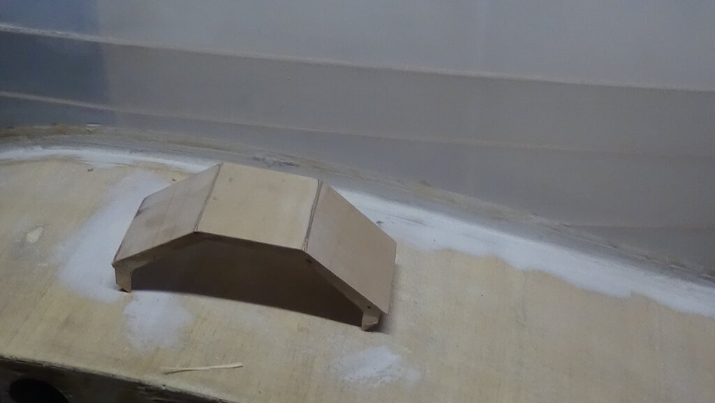

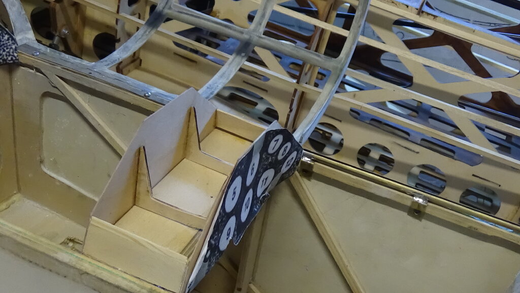

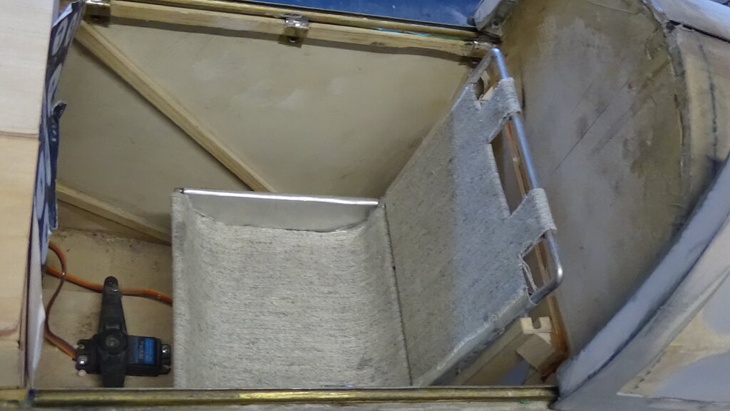

Ta odpowiedź cieszy się zainteresowaniem. paweln7 Opublikowano 18 Marca Autor Ta odpowiedź cieszy się zainteresowaniem. Opublikowano 18 Marca Witam Lecimy dalej zrobiłem obudowę drugiej tablicy przyrządów w środku będzie odbiornik zrobiłem też prowadnice foteli będą wyjmowane aby był dostęp serwisowy 6

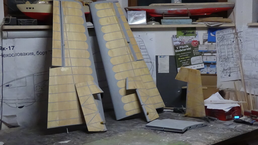

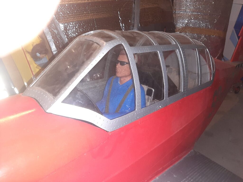

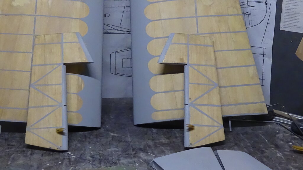

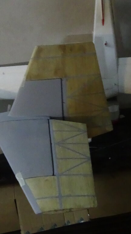

Ta odpowiedź cieszy się zainteresowaniem. paweln7 Opublikowano 28 Marca Autor Ta odpowiedź cieszy się zainteresowaniem. Opublikowano 28 Marca Witam Pierwsze farby za nami CDN 7

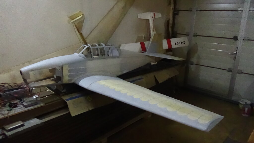

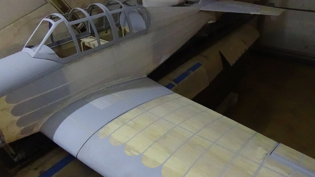

Ta odpowiedź cieszy się zainteresowaniem. paweln7 Opublikowano 29 Marca Autor Ta odpowiedź cieszy się zainteresowaniem. Opublikowano 29 Marca Witam Mazania farby ciąg dalszy ? CDN 6
