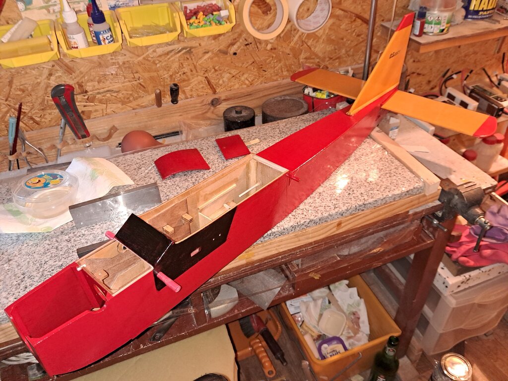

Czas leci a u mnie powoli , ale praca posuwa się  do przodu .

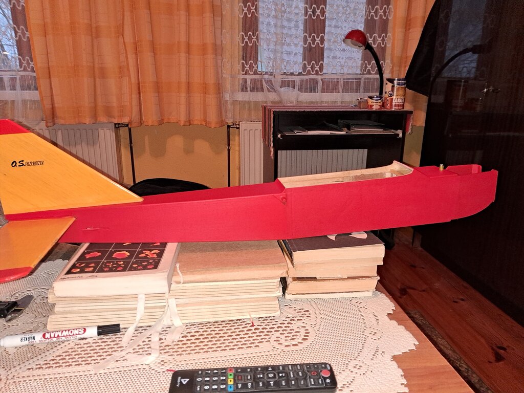

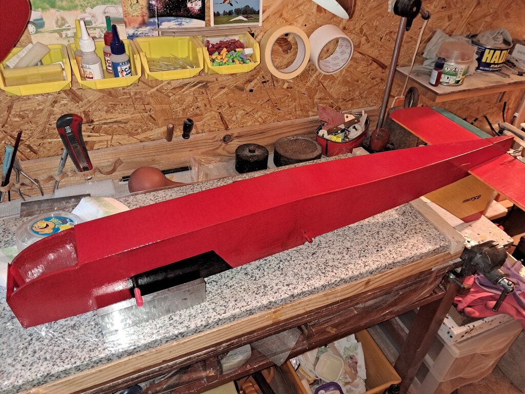

Kadłub oklejony papierem japońskim i pocellonowany kilka razy. Kadłub pomalowałem farbą w sprayu i moim zdaniem efekt jest całkiem dobry.
Wieczorem kadłub pomaluję dwuskładnikowym lakierem poliuretanowym i w zasadzie pozostaje montaż wyposażenia.
Remont kadłuba wyszedł lepiej niż przypuszczałem i bardzo mnie to cieszy.
Model jest już dosyć stary ale bardzo go lubię : jest bardzo prawidłowy w pilotażu i uniwersalny , dlatego postanowiłem nadal utrzymać go w swoim hangarze. Tak to wygląda na dzień dzisiejszy.

No i fajnie. Też mam sentyment do starych modeli, którtmi uczyłem się latać i mam je do dzidiaj.
Tak sobie patrzę na ten kadlub i widzę trójkąciki wzmacniające ze sklejki pod kołki mocujące skrzydło. Element charakterystyczny tamtych konstrukcji

Tak , model ma kilka klasycznych rozwiązń i trzeba przyznać ,że sprawdziły się.
Choć teraz zrobiłbym niektóre rzeczy troszkę inaczej . Na tym samolocie opanowałem latanie z lotkami i w zasadzie cały pilotaż. Jest to znakomity trener który mam nadzieję posłuży jeszcze wiele lat .Zaskakująco trwały jest płat: styropian z sosnowymi dźwigarami pokryty tytlko kolorową tasmą w rolce przetrwał bez problemu około 8 sezonów w sumie intensywnej ekspoatacji modelu.
Ma kilka wgniotek w miejscu gdzie styka się z kadłubem i tam gdzie idą gumy mocujące płat. Kilka warstw szpachli samochodowej załatwiło sprawę .
Kadłub w sumie również( oprócz tego ,że w przedniej części  paliwo "zeżarło" lakier i farbę no i balsa napiła się paliwa) przetrwał znakomicie tak długi okres.
To ,że słabo zabezpieczyłem przedział silnikowy to w sumie moja wina: wystarczyło pomalować od środka i na zewnątrz  wszystko żywicą i problem z głowy.

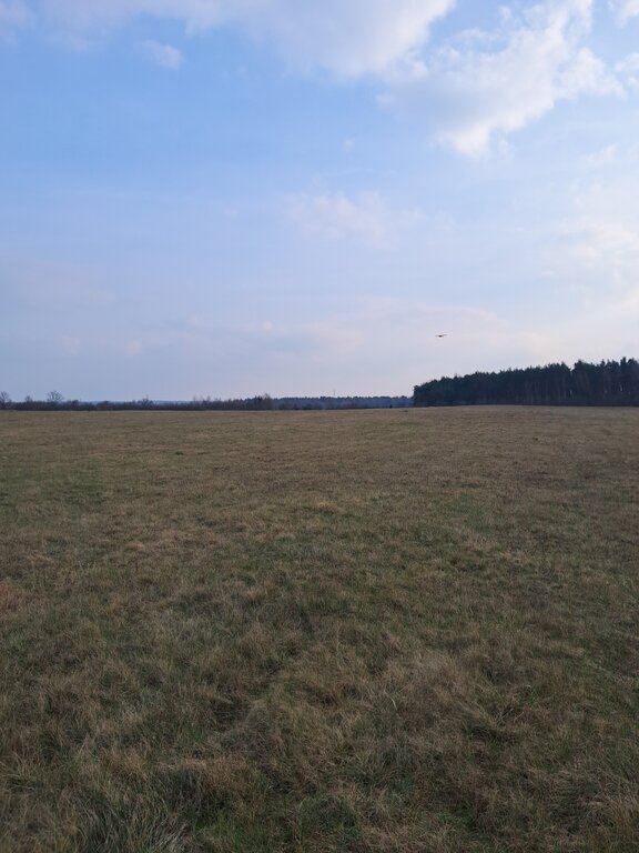

Na lotnisko mam daleko więc robię modele takie którymi mogę latać w okolicach mojej miejscowości. A mam tutaj wspaniałe pole gdzie mogę do woli latać i nawierzchnia jest super ale nie pod podwozie. Mam nadzieję ,że ta łąka postoi jeszcze kilka lat bo jest to wymarzone miejsce do lotów.
Zobacz jaka przestrzeń: lepiej niż na aeroklubowym lotnisku bo cisza i spokój a i w termice można pójść wysoko bo lotnisko jest z dala od zabudowań.
Jestem szczęściarzem:)
Super, że prace nad modelem się posuwają do przodu?
Co do łąki, to nawierzchnia jest niemalże taka, jak kiedyś u nas jak samemu trzeba było kosić.
Fantastyczne miejsce...

Tak to prawda.
Zdjęcie troszkę przekłamuje bo w rzeczywistości aż tak równo nie jest a wiosną jak wyrośnie trawka jest ciut gorzej ale nie ma co narzekać to jest super miejsce do latania i mam nadzieję ,że kiedyś w wolnym czasie odwiedzicie mnie i wspólnie polatamy u mnie:) Myślę ,że Fun Cubem byś nawet na kółkach wystartował  , start z wózka raczej odpada ale wszystko co pójdzie z ręki to poleci.
do lądowania jest dużo przestrzeni.
Miejsce z dala od domów , cisza i spokój oraz dobry dojazd autem.
Tylko latać i się cieszyć.

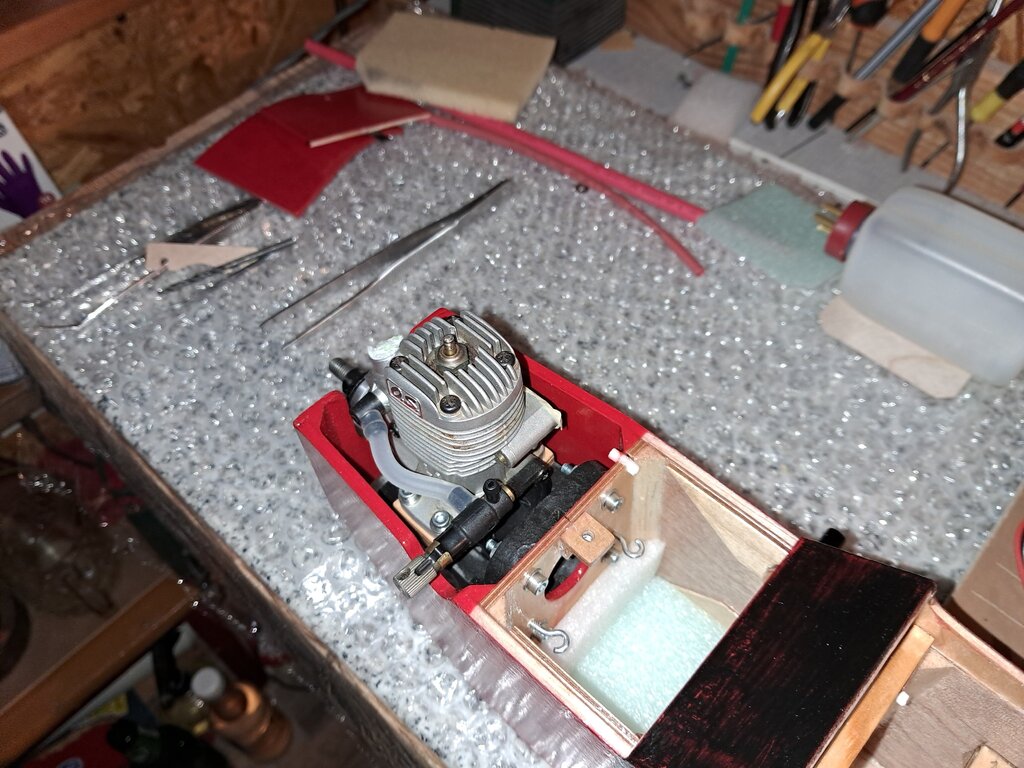

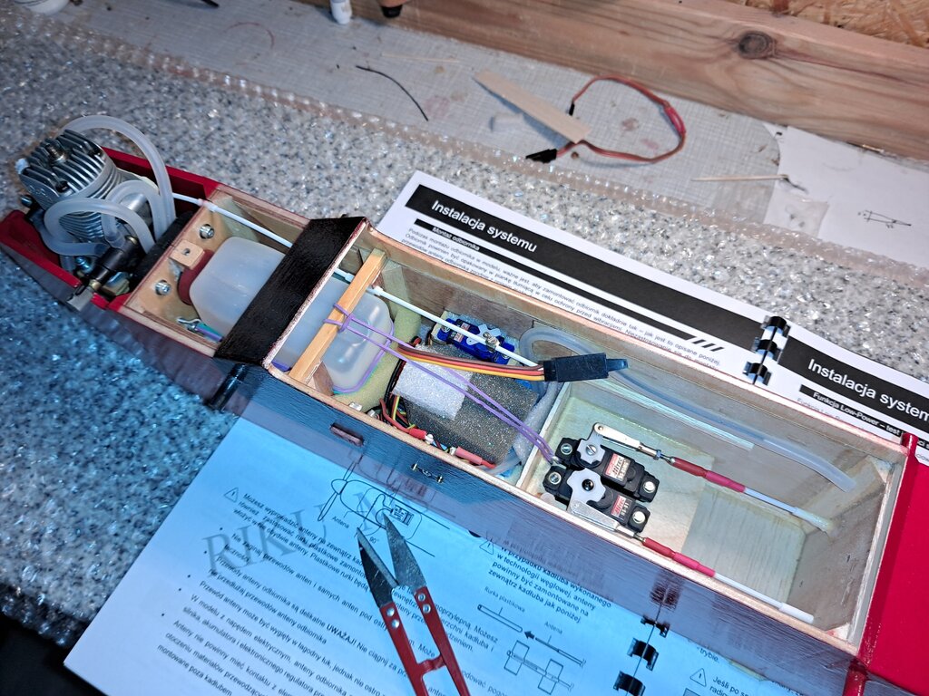

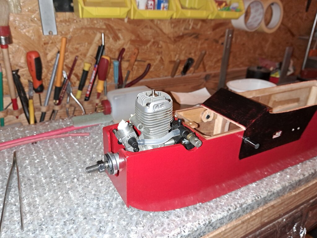

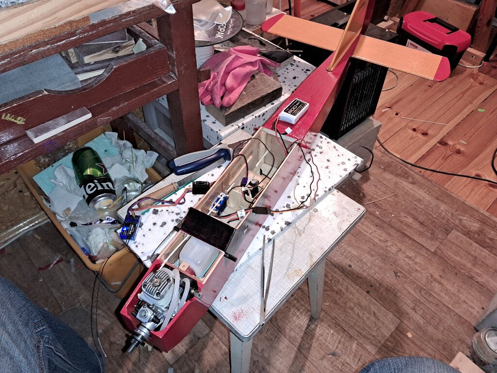

Powoli ale zawsze coś tam do przodu : dziś zamontowałem silnik nadając mu stosowny skłon i wykłon oraz zregenerowałem zbiornik paliwa.Po demontażu korka okazało się ,że mosiężne rurki są dziurawe i zniszone przypuszczalnie przez kilkunastoletnie odziaływanie z  paliwem.
Dobrze ,że miałem nowe, korek również wymieniłem.
Wymieniłem również orczyk na serwie lotki bo otwór sie wyrobił i lotka miała zbyt duży luz. Teraz już jest ok.
Zastanawiam się nad umieszczeniem regulatora BEC pod zbiornikiem na łożu z gąbki. Nie powinien się grzać bo jest spory i ma wydajność 5A a akumulator poszedł by w miejsce gdzie był kiedyś regulator czyli obok odbiornika. Myślę ,że to lepsze rozwiązanie niż pierwotnie.
2 godziny temu, FockeWulf napisał:
Ja bym tam pod zbiornikiem elektroniki nie ustawiał. Jakiś wyciek i 'po zawodach'.
Masz rację też tak myślę jednak w kadłubie mam tak mało miejsca że pod zbiornik coś pójść musi,albo pakiet zasilający albo Bec.Myślę że z dwojga złego lepiej dać Bec .Lipolek wchodzi pod zbuornik na wcisk .Gdyby z czasem chciał lekko spuchnąc to już oprze się o zbiornik a to grozi pożarem więc wolę nie ryzykować.
Gdybym budował model teraz z pewnością zastosowalbym inne rozwiązanie ale 12 lat temu nie miałem takiej wprawy.
Bec zastosuję większy niż planowałem.Będzie 5A aby się jak najmniej grzał.
No i zobaczymy .Tak niestety będzie musiało być.
  • Lubię to 2
  • 3 tygodnie później...
Dawno nic nie pisałem bo pogoda była piękna więc zamiast robić model latałem innymi sprzętami.
Ale dziś wolne popołudnie to przysiadłem na chwilę.

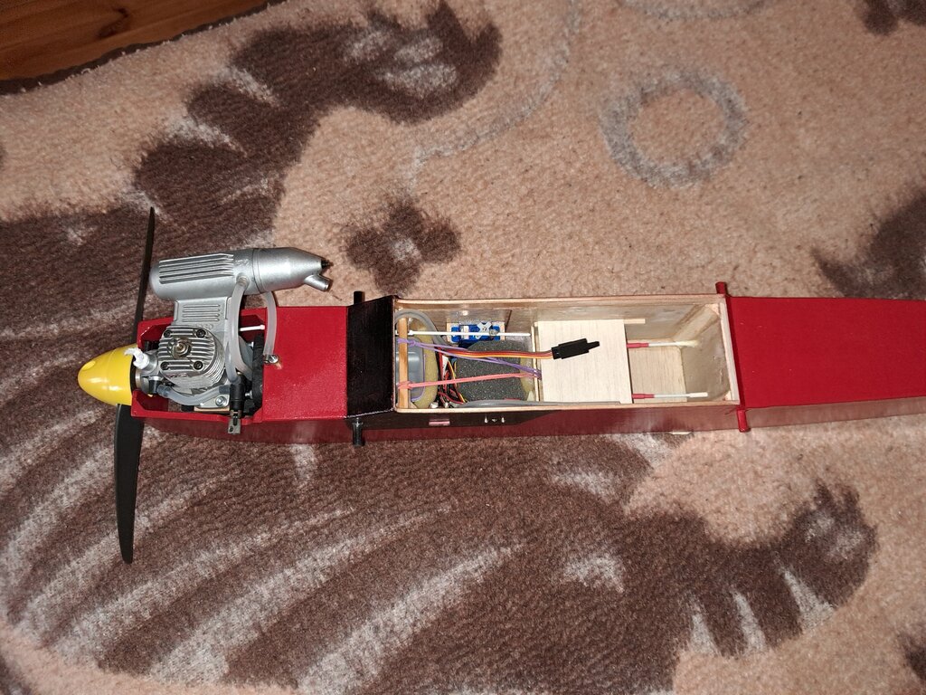

Zamocowałem regulator napięcia pod zbiornikiem paliwa , zbiornik i wężyki też założyłem no i zamocowałem serwo gazu przy okazji ustawiając przepustnicę.
Model jest sterowany prostym nadajnikiem Sanwa SD 5G także ustawiłem wszystko tak aby mechanicznie droga serwa pasowała .
chwilę to trwało .
Akumulator pójdzie z lewej strony kadłuba a odbiornik z prawej. W małym modelu jest bardzo ciasno i trzeba się nieźle namęczyć aby wszystko sensownie ułożyć i zamocować. A nie lubię prowizorek bo szczególnie  w modelu spalinowym gdzie występują drgania można przez niedbalstwo doprowadzić do kraksy.
Z tego względu zdecydowałem się zrezygnować z tradycyjnego wyłącznika ( podobno są zawodne szczególnie te tanie do mniejszych modeli) i zastosowałem zworkę zlutowaną z dwóch małych goldów .
Teraz muszę to wszystko jakoś wcisnąć do kadłuba i zabieram się za kółko ogonowe.

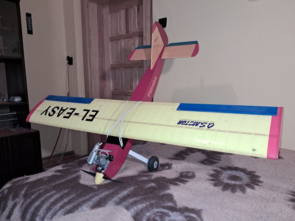

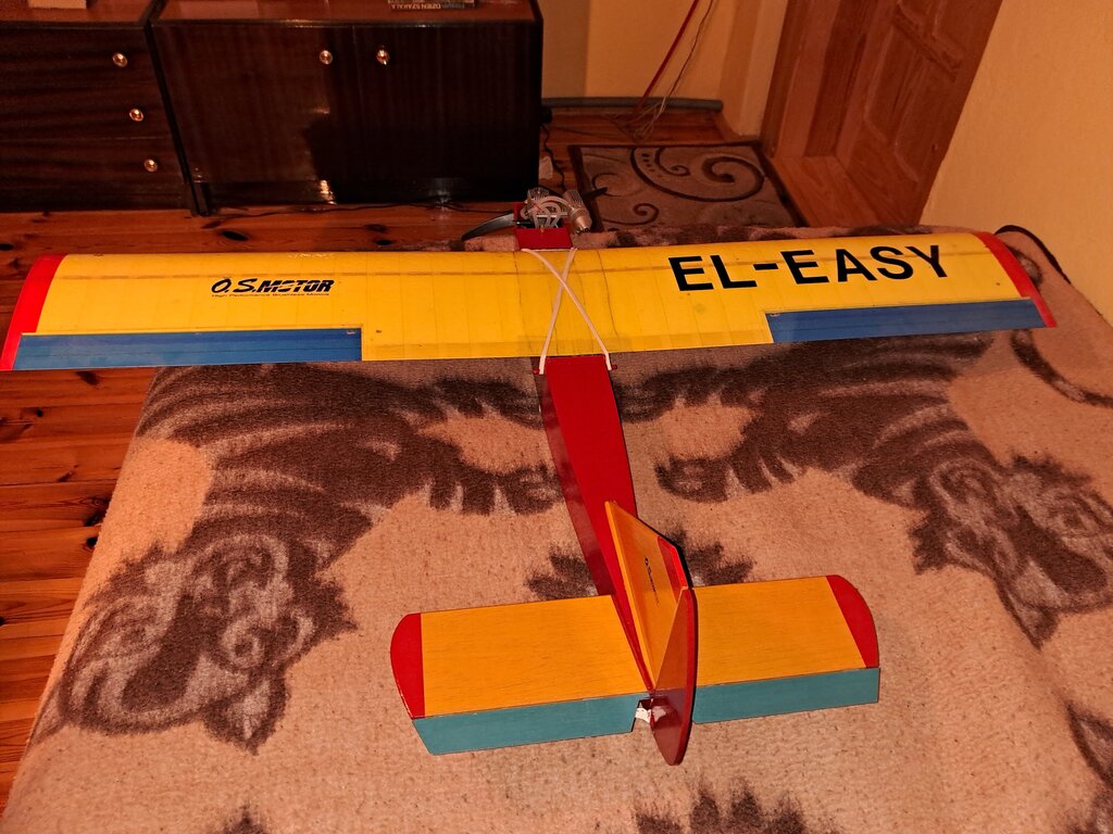

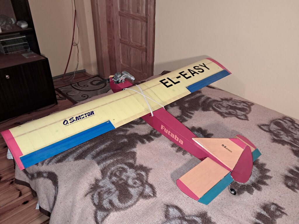

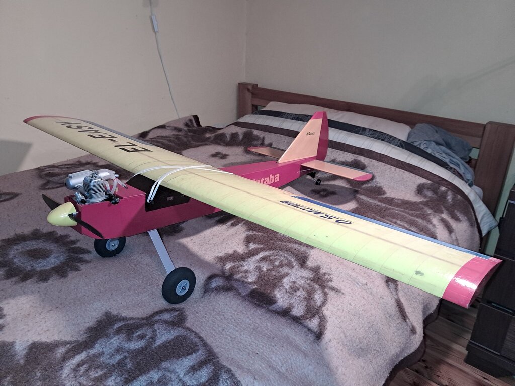

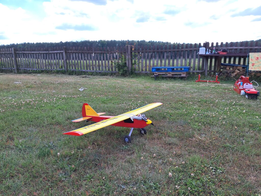

Dawno mnie tu nie było ale chciałbym napisać ,że model dziś został ukończony i przygotowany do oblotu.
Narazie bez podwozia a jak już oblatam i doreguluję wszystko to dorobię goleń która zresztą jest też już prawie gotowa, brak tylko osi kółek.
Tak więc czekam na ładną pogodę i będę próbował oblatywać samolot.
Parę fotek odnowionego modelu:
  • Lubię to 2
Ładnie się prezentuje. Przydałaby się jeszcze fotka przed i po renowacji modelu.
Czekam i życzę powodzenia przy oblocie?
  • Dzięki 1
A wiesz ,że tak myślałem wstawić foto przed i po remoncie ale gdzieś mi zaginęły zdjęcia jak model był już do remontu. W każdym razie w wolnej chwili sprawdzę wszystko raz jeszcze ( zawsze tak robię przed oblotem) i będę oblatywać.
Potem podwozie i do Leszna?

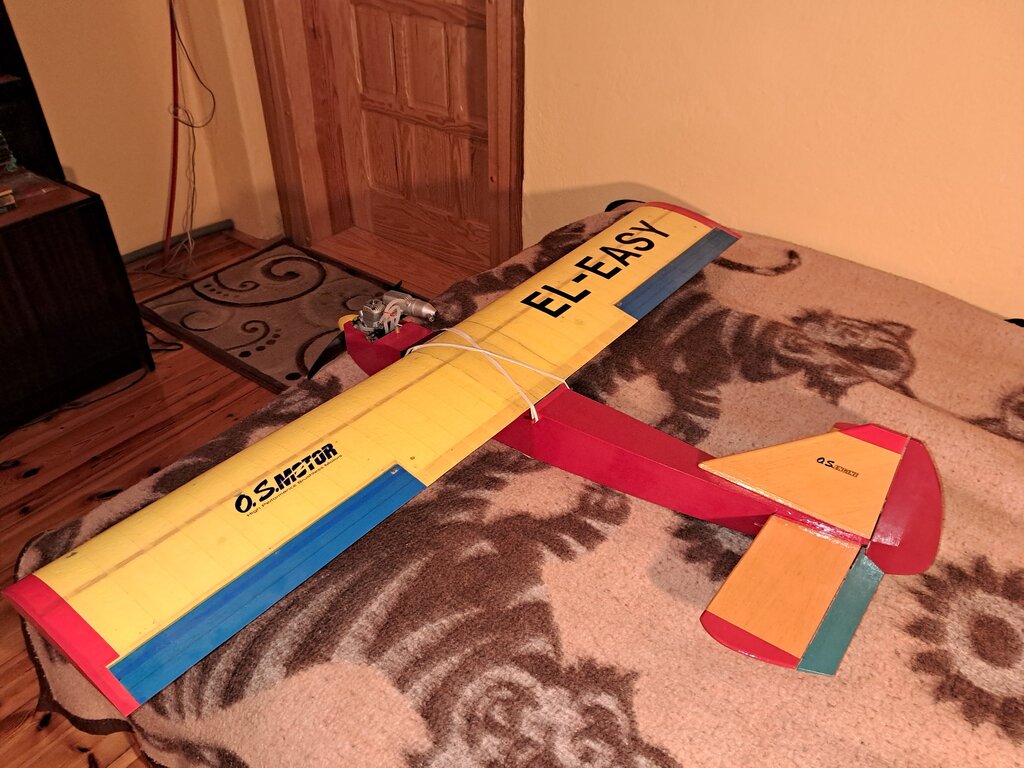

Model skończony.
Dziś skończyłem podwozie także model jest przygotowany do ponownego oblotu.
Oczywiście starym zwyczajem w dzień przed oblotem wszystko sprawdzę raz jeszcze aby czegoś nie pominąć.
Muszę jeszcze zamontować przedłużkę do tłumika ale czekam na paczkę z wężykiem.
Po oblocie napiszę jak wrażenia .
