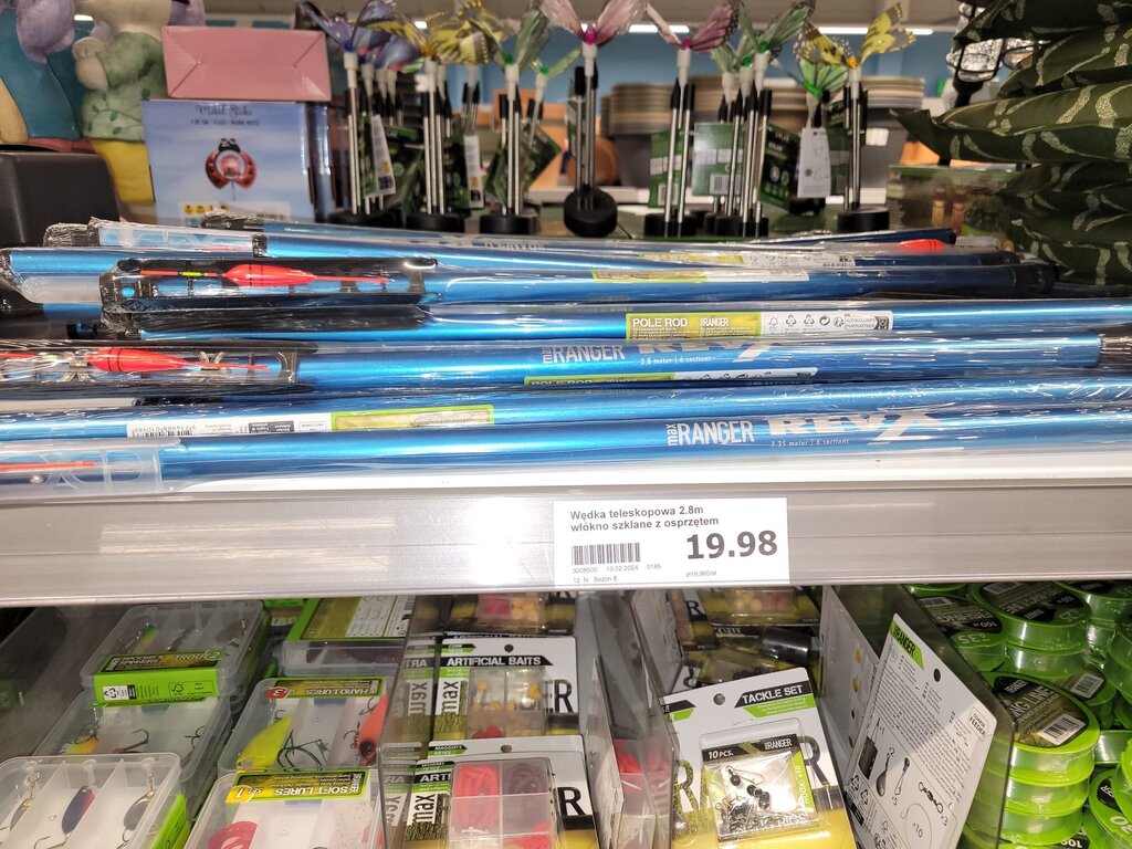

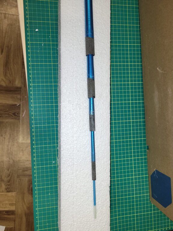

RobRoy Opublikowano 11 Marca 2024 Opublikowano 11 Marca 2024 W sklepach Action nadal - sprawdziłem dzisiaj - leży na półkach sprzęcior dla wędkarzy- wędka teleskopowa 2,8 m z włókna szklanego, za jedyne 19,99 zł 5 elementów - rurki stożkowe, Ktoś na forum pytał o wymiary - podaje: element .../ długość - mm / ciężar - g / średnice na końcach rurki 1 ------434 mm----8,6 g---- 5,5 - 8 mm 2 -------517---------15,2----- 9 - 11 3 -------560--------22,8----- 12,5- 14 4 -------560 ------- 27,7 -----15,5 - 17 5 -------605 ------- 35-------18,5 - 21 Jak bardzo nadają się do modeli - trudno mi powiedzieć, nigdy jeszcze z czegoś takiego nie stosowałem w modelu. Zapewne znajda się fachowcy który wystawią opinię. Warto wiedzieć że coś takiego jest i gdzie. Na wszelki wypadek zaopatrzyłem się w jeden egzemplarz ... ? 2

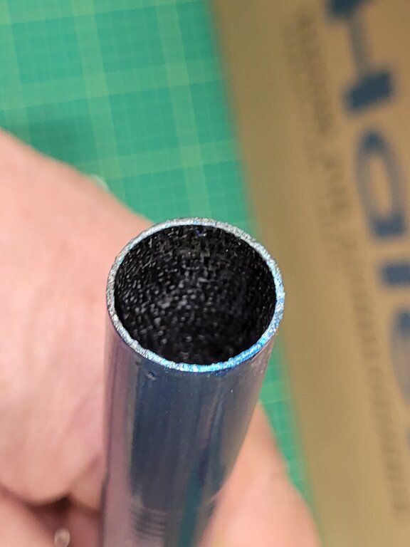

RobRoy Opublikowano 12 Marca 2024 Autor Opublikowano 12 Marca 2024 8 godzin temu, Jerzy Markiton napisał: Są bardzo elastyczne i ogon na takich rurkach lubi trząść się, jak galareta. Trochę lepsze są szklane wzmacniane węglem. Czasem udaje się podłapać pełny węgiel - i te, wbrew wielu złym opiniom do wielu zastosowań są O.K. Trochę to dziwne, bo końcówki które łączą się z następną częścią , bez lakieru ,są czarne, a to niby szkło ... Tylko ostatnia końcówka jest - biała , szklana. Nawet myślałem że są węglowe , ale na na etykiecie wyraźnie napisane - z włókna szklanego... Na wierzchu pod lakierem widać jakby coś było nawijane .... wydają mi się dosyć sztywne. Może jednak są wzmacniane węglem....
