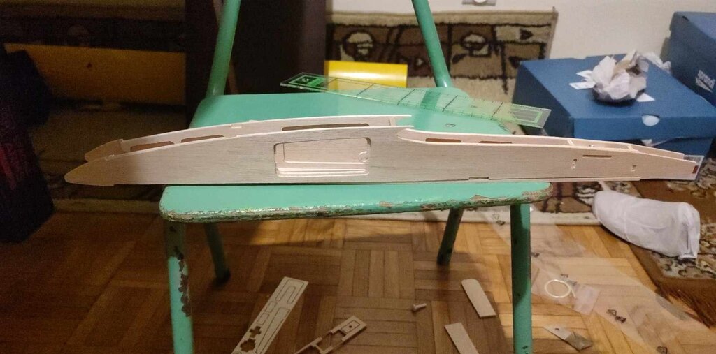

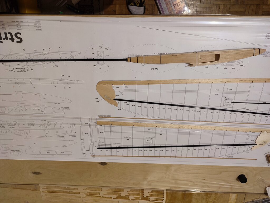

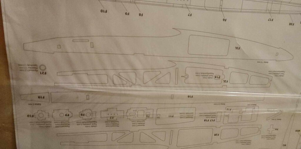

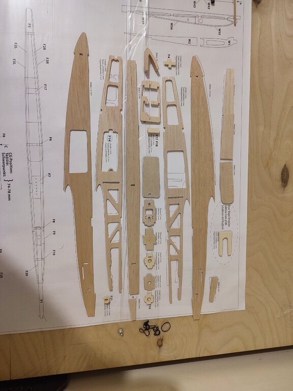

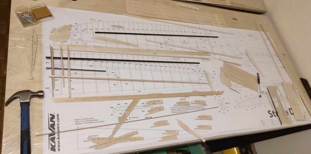

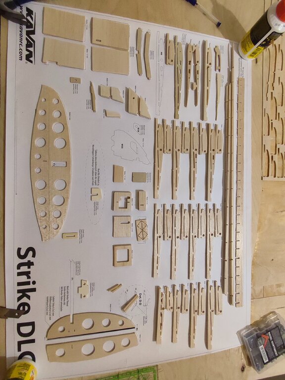

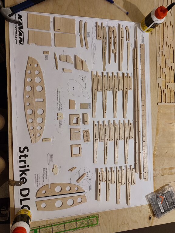

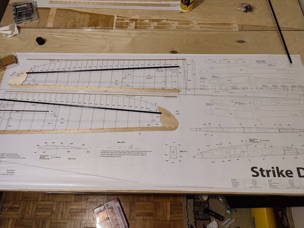

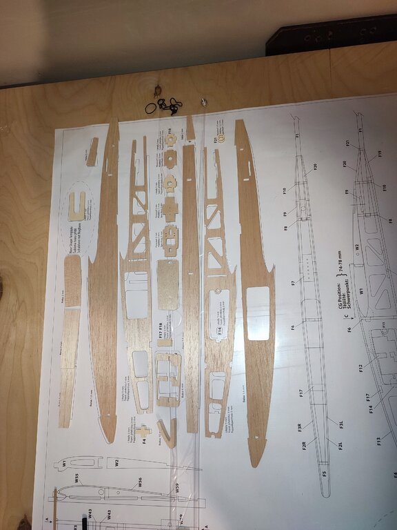

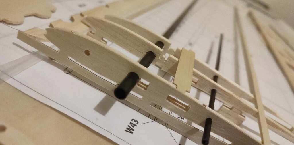

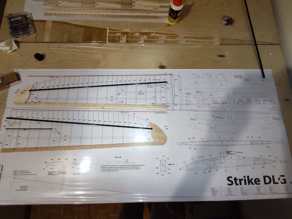

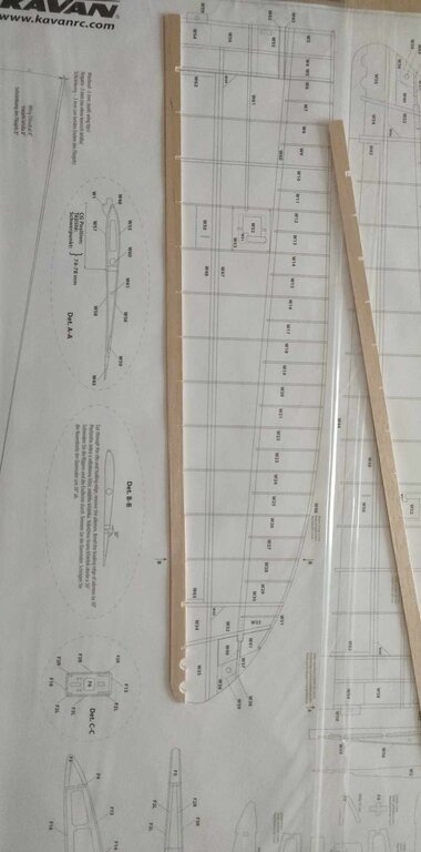

Hej w tym temacie mam zamiar relacjonować budowę modelu dlg od kavan jakim jest strike o rozpiętości 1498mm. Niedawno zakupiłem go już jest w moich rękach i powoli wziąłem się za składanie ocena tego modelu według mojej opinii jest taka że na pierwszy rzut oka wygląda naprawdę przyzwoicie początkowo miałem problemy żeby ogarnąć te wszystkie puzzle bo naprawdę jest tego trochę lecz po kilku godzinach spędzonych z planami i instrukcją doszedłem do tego jak wstępnie ma to wyglądać lecz tak naprawdę plany są tylko poglądowe z powodu tego że są za małe . Elementy które są zapakowane w kilka oddzielnych opakowań trzeba otworzyć i powycinać z szablonów w których są wycięte przez maszyny po czym należy rozłożyć je na planach . Plany są na 2 arkuszach jeden arkusz dotyczy elementów do budowy i stateczników a na drugim znajduje się kadłub oraz skrzydła wszystko byłoby pięknie gdyby te plany tak naprawdę nie były poglądowe chodź jeśli coś nie coś się składało lub robi się to pod okiem kogoś doświadczonego nie powinno to sprawić problemu po wycięciu i rozłożeniu wszystkich elementów wziąłem się za budowę kadłuba każdy element poskładałem na początku na sucho w paru miejscach troszkę przeszlifowałem i efekty są zadowalające jedynie zdziwiło mnie to że brakowało 2 żeberek do skrzydła W8 które wykonam samemu i tak dla chętnych tego modelu polecam zakupić serwa od kavan dedykowane ponieważ pod nie są wykonane wręgi na serwomechanizmy jeśli jednak ktoś zdecyduje się na inne czekają go minimalne przeróbki tak jak mnie

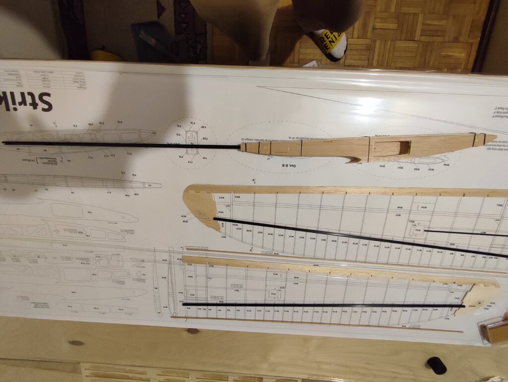

Wrzucam jeszcze zdjęcia z efektów budowy  będę się starał wrzucać je na bieżąco

4 godziny temu, Czaro napisał:
Tam nie ma kesonu? Rurka, jako dźwigar bierze na siebie całe skręcanie?
Tak, też zdziwiłem się ale po zbudowaniu całości dam opinie na temat tego jak wygląda sztywność skrzydła i całości
