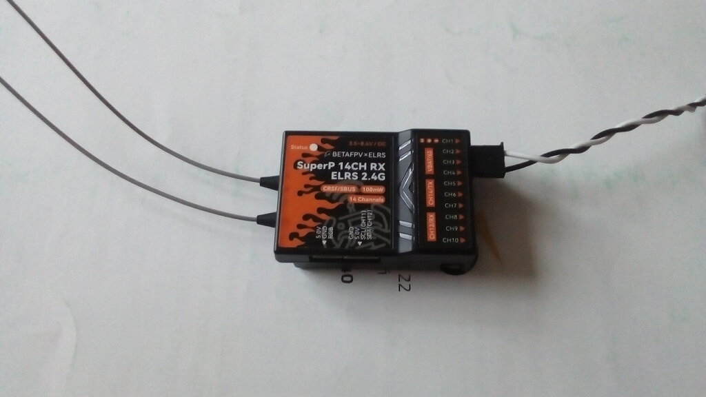

Józef 21 Opublikowano 13 godzin temu Udostępnij Opublikowano 13 godzin temu Chcę przedstawić odbiornik ELRS obsługuje 14 CH PWM więc obsługuje więcej niż 10 wyjść PWM jak pisze Patryk Sokol. BETAFPV SuperP 14CH Posiada port do wykrywania napięcia baterii od 1-6S więc nie trzeba dodatkowego sensora, więcej można poczytać link do strony https://betafpv.com/products/superp-14ch-diversity-receiver Posiadam ten odbiornik współdziała z aparaturą radiomaster TX16S ELRS. Używam modułu zewnętrznego radiomaster Ranger-Micro. Odnośnik do komentarza Udostępnij na innych stronach Więcej opcji udostępniania...
Patryk Sokol Opublikowano 9 godzin temu Udostępnij Opublikowano 9 godzin temu Jak mówiłem, nie znalazłem, nie mówiłem, że nie ma A sensorami to chodzi o inny niż odczyt napięcia Odnośnik do komentarza Udostępnij na innych stronach Więcej opcji udostępniania...
