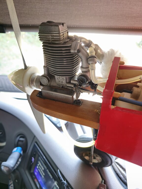

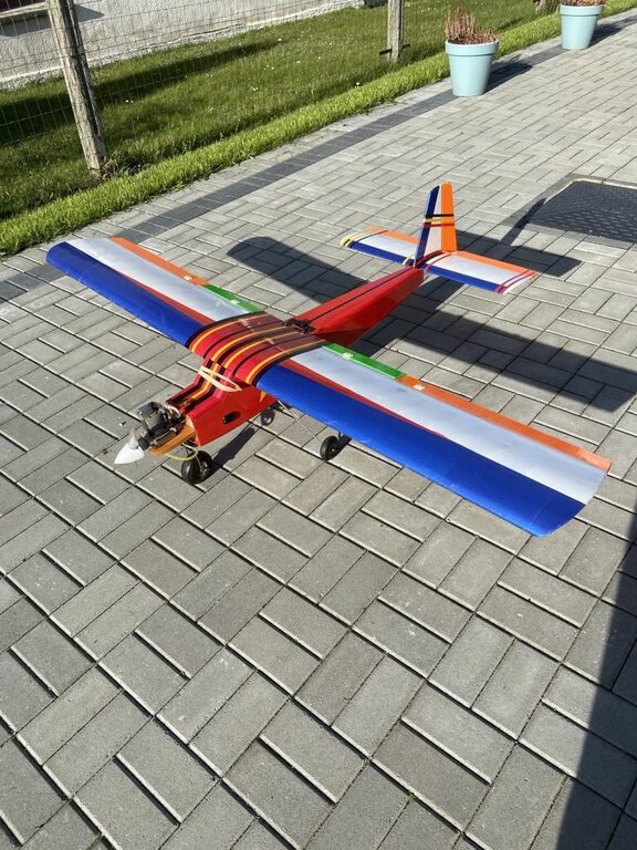

endriuRC Opublikowano 16 Lipca 2024 Opublikowano 16 Lipca 2024 W dniu wczorajszym zakupiłem za naprawdę niską cenę samolot gornopłat o nazwie Telemaster który latał w Belgii o rozpiętości skrzydeł 2m. Posiada silnik 4takt OSMAX 91 serwa Futaba Robby. Samolot posiada zaczep do holowania dlatego go zakupiłem bo planujemy ciągać szybowce a nie mamy żadnego holownik na lotnisku. Na wstępie muszę wymienic zbiornik paliwa bo jest nieszczelny oraz w kilku miejscach podlać żywicą wręge. Niebawem oblot tego cudeńka. Jeżeli oblot się uda to na jesień będę zrywał folie która jest pokryty i dostanie nowoczesny wygląd. Waga do lotu to ok 2.5kg 1
endriuRC Opublikowano 19 Lipca 2024 Autor Opublikowano 19 Lipca 2024 Pierwsze odpalenie silnika po 5 latach nie użytkowania. Odpalił za pierwszym łykiem paliwa ^^. Piękny dźwięk tego silnika. Jutro wieczorem regulacja i oblot:) 2 1
endriuRC Opublikowano 21 Lipca 2024 Autor Opublikowano 21 Lipca 2024 No i dzisiaj również polatałem. Silnik pracuje znakomicie nie ma z nim żadnych problemów.

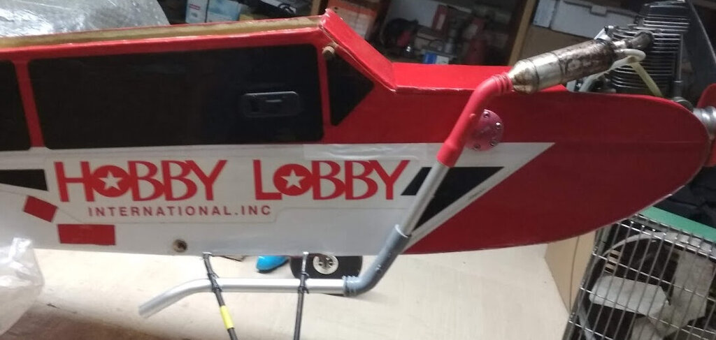

RMa Opublikowano 17 Sierpnia 2024 Opublikowano 17 Sierpnia 2024 Zakładanie osobnego wątku nie ma najmniejszego sensu, więc się podepnę. Może ktoś się zainspiruje 😉. Czyszczenie całego modelu z oleju bywa upierdliwe, a sylikonowe deflektory z czasem potrafią się obluzować i obrócić. Co też się stało w moim przypadku i poskutkowało przytopioną folią. Dlatego 2 lata wstecz przedłużyłem wydech w swoim (też śmiga na OS FS-91). Rurki alu o średnicy wewnętrznej 4mm większej niż wylotowa tłumika. Mimo sporej długości, dorobiony wydech nie ograniczył zauważalnie osiągów. VID_20221108_123048.mp4 1
