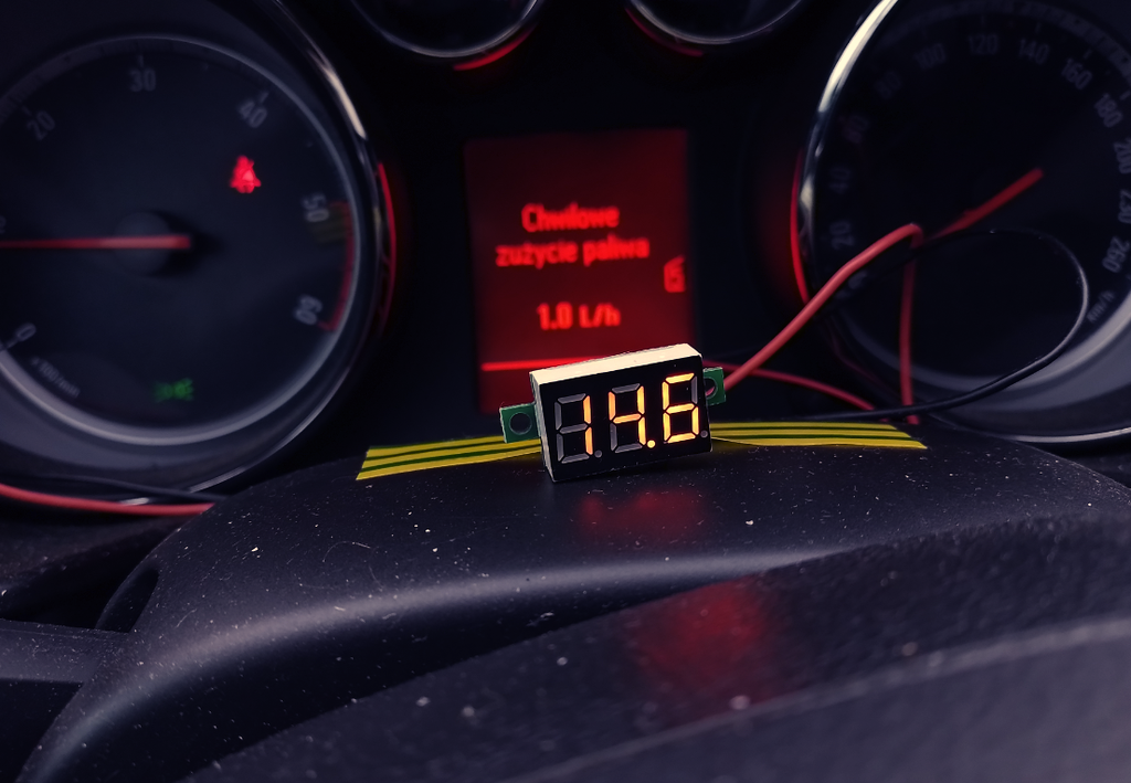

Atomizer Opublikowano 6 Sierpnia 2024 Opublikowano 6 Sierpnia 2024 Potrzebne wsparcie techniczne! W zasadzie po co w ogóle jest dawana do aut wyprodukowanych w ostatnich latach kontrolka akumulatora ! Jak nie spełnia swojej funkcji ! W przypadku gdy zaświeci się ta kontrolka to już lipa bo po wyłączeniu silnika auta nie da się już uruchomić, gdyż akumulator nie był ładowany od dłuższego czasu a ta kontrolka sygnalizuje tylko niski poziom naładowania ! A nie tego, że jest brak ładowania akumulatora w aucie. Może tak nie jest we wszystkich autach ale temat dotyczy Insigni z 2011r. I może być tak, że nie masz ładowania akumulatora w aucie a szykujesz się w trasę i nawet o tym nie wiesz. Uruchamiasz samochód i jedziesz... wszystko ok żadna kontrolka się nie świeci! A 30km od domu nie ładowany akumulator od 20 min. w końcu spada napięcie do dolnej granicy kiedy to kontrolka to sygnalizuje. Ale to jest już za późno ! Wyłączasz silnik i już nie da się go uruchomić. Dlatego dla monitorowania co się dzieje zrobiłem za około 20 zł coś takiego: Tyle co na zewnątrz wystają kabelki I teraz widzę co się dzieje na bieżąco ! Auto w swojej klasie nowe to pewnie około 200tyś. zł a inżynierzy nie potrafią dodać za 20 zł urządzenia monitorującego... A zrobiłem to po to bo od jakiegoś czasu po długiej trasie mam problemy z uruchomieniem silnika ! Jadę przykładowo 200km około 3h jazdy bez przerwy zatrzymuje się na 2 min. idę do sklepu, wracam i auto nie chce zapalić. I teraz dobre pytanie ! Ładowanie na całej trasie jest na poziomie 14,4V, akumulator BOSCH S4 80 AH 740A 80Ah ma 2,7 lat, a po wyłączeniu silnika nie ma siły przekręcić 3 razy rozrusznikiem. W drugiej próbie tylko raz i stop. Akumulator rozładowany praktycznie do zera.

Atomizer Opublikowano 7 Sierpnia 2024 Autor Opublikowano 7 Sierpnia 2024 18 godzin temu, Marek_Spy napisał: Akumulator padł, powinno być 12,4 V Akumulator jest padnięty na 100% ! Tylko pytanie dlaczego ? Mogę napisać tyko to, że po zainstalowaniu monitorowania ładowania akumulatora które zrobiłem i wczoraj jadąc w pewnym momencie było tak ! Rano przejechałem 30km i wszystko ok od uruchomienia silnika aż do zgaszenia ładowanie równiutko 14,4V przez około pół godziny jazdy. Po południu wracam kilka minut jest ok a po chwili 14,3 14,2 14,1... i aż do 12,4V ! W końcu się zatrzymuję i wyłączam silnik i napięcie idzie do góry o 0,1V na 12,5V. Czyli co ? Alternator przestaje w trakcie jazy ładować. Zauważyłem, że raz jest aż 15V czasami 14,3 14,8 ale najczęściej to na krótkich trasach jest 12,4 12,6 12,7. Czyli wychodzi na to, że nie ma ładowania a kiedy chcesz sprawdzić to o dziwo wszystko działa! Bo tak było kilka razy podchodziłem z miernikiem i wszystko było OK !

Atomizer Opublikowano 7 Sierpnia 2024 Autor Opublikowano 7 Sierpnia 2024 24 minuty temu, Bodzioch napisał: Pomiar prądu ładowania aku zrobić cęgami będzie wiadomo czy ładuje i ile Amper. Napięcie to jedno może być OK ale jeżeli aku nie przyjmuje prądu bo jest uszkodzone - nowe nie zawsze znaczy sprawne. Dobrze też sprawdzić czy coś nie rozładowuje aku po zgaszeniu silnika. Nic nie rozładowuje akumulatora po wyłączeniu silnika. Najbardziej dostaje podczas długich tras. A to dlatego, że po uruchomieniu silnika jakiś czas jest lądowanie na poziomie ponad 14V. Ale po kilku minutach już nie ma ładowania. I tak może być przez całą trasę. Podczas krótkich podjazdów po mieście akumulator podladowal się prawie do 12,8V. Ale gdy wracałem do domu to po 3 min. spadło szybko napięcie do 12,4 a później do 12,3...dobrze że mam tylko 15 km. W niedzielę zrobiłem 50 i już nie chciał odpalić. A powinien kręcić jak szalony. Tak jak jeszcze całkiem nie dawno jak zamontowałem. To po długiej trasie kręcił elegancko. Widać coś musi być nie tak z regulatorem. Czasem jak uruchomię auto to przez chwilę jest nawet 15V Ale szybko spada.

Atomizer Opublikowano 8 Sierpnia 2024 Autor Opublikowano 8 Sierpnia 2024 Ja tu już nic nie będę robić. Zamówiłem drugi nowy alternator a ten reklamuję. Płacę, nowe to ma działać a auto ma odpalać o każdej porze i w każdej chwili. A nie to co się teraz dzieje ! Dziś miałem ładowanie 15,3V 🤣 Przez 20 min. rano było równiutko 14,4V, ale tylko przez 20min. a później już nie było ładowania. Wyszedłem ze sklepu odpalam 15,3V ! Chwilę jadę i znowu zero ładowania poniżej granicy min. dla ładowania pod obciążeniem i to sporo. To samo miałem i znowu mam to z motocyklem. Nikt nic nie wiedział (tak się znają mekaniki i znajomi fachowcy) w końcu no mówię , że to musi być regulator! A , że motocykl był jeszcze na gwarancji to oddałem do serwisu. I tak diagnoza ! Padł regulator. Wymieniono mi na nowy. No ale akumulator już do niczego się nie nadawał i musiałem za swoje kupić nowy. Dużo nie jeżdżę motocyklem ale po trasie jak zgaszę to też nie ma siły przekręcić. Czyli to co nam sprzedają na rynku to wadliwe produkty ! Nowe z wadami !
