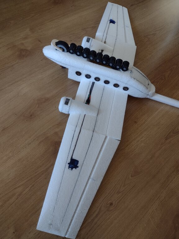

Kadłub.

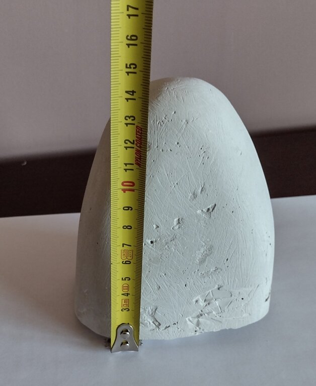

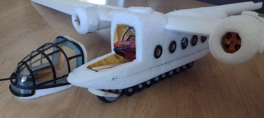

Przód cały ze szkła , ale dzięki temu jest dość oryginalny,  będę musiał znaleźć odpowiednio dużą butelkę , bo wymyśliłem sobie że jeżeli obkurczę ją przy wlewie to będę miał otwór na karabin maszynowy.

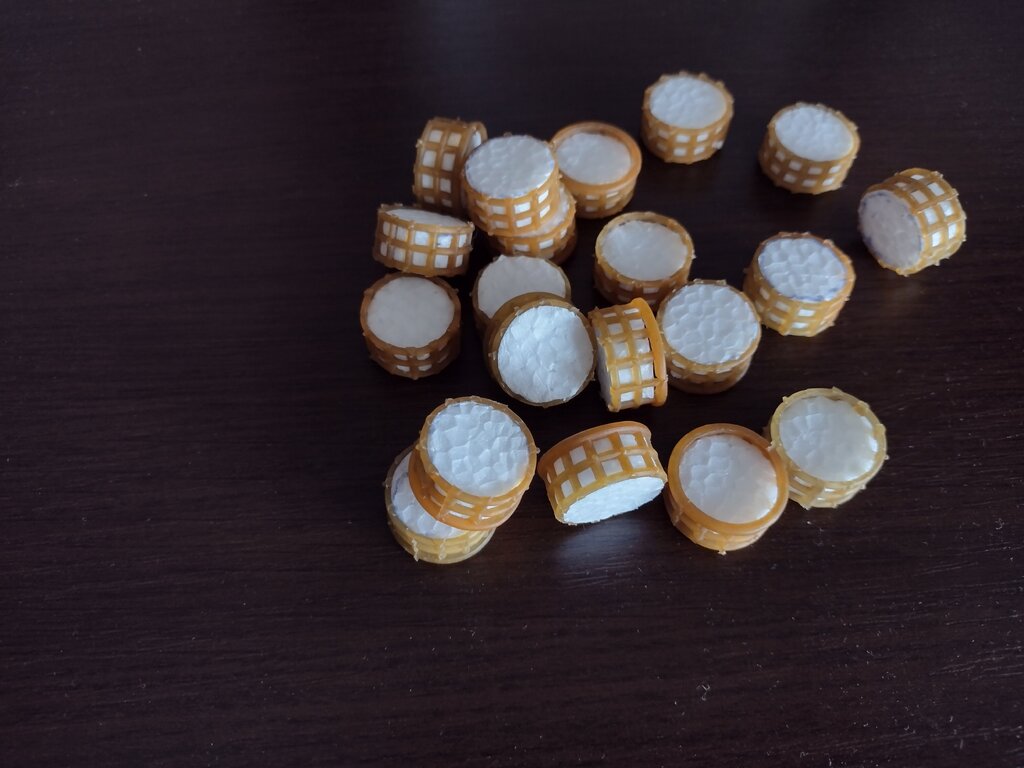

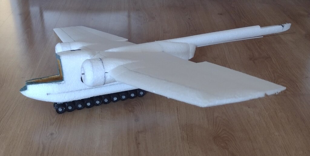

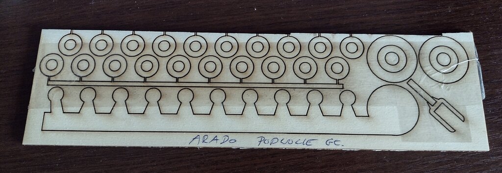

Koła z oponami niskociśnieniowymi są na stałe przymocowane do podwozia Marek dołączył element imitujący koła wypalony ze sklejki.

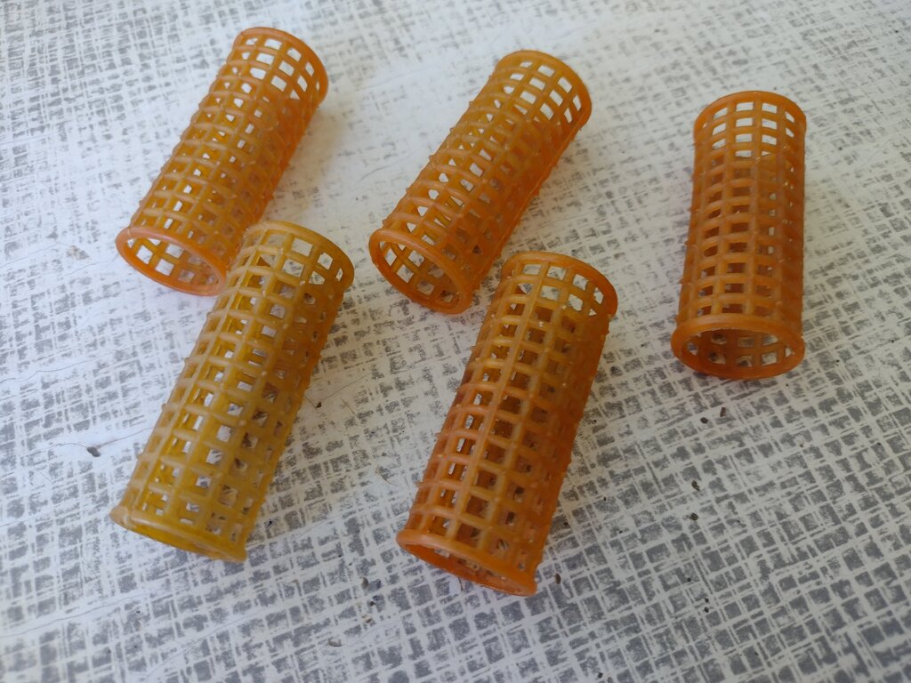

Postanowiłem trochę poprawić , użyłem do tego starych wałków do układania włosów które dostałem od  teściowej , wypełniłem epp-e  i mam koła z bieżnikiem.

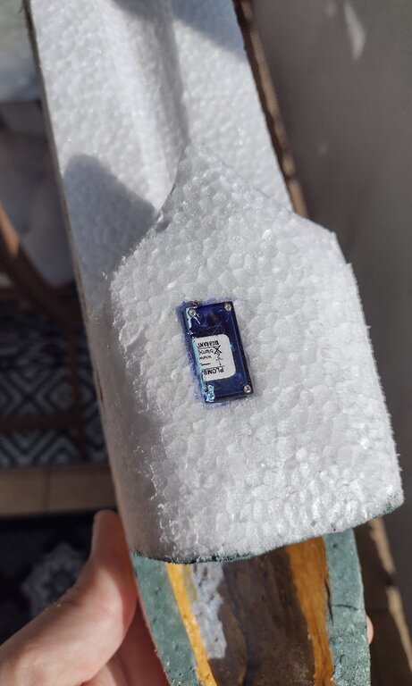

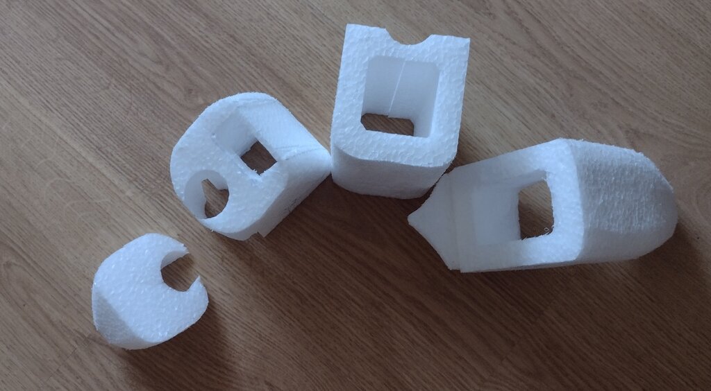

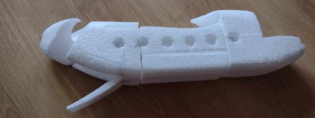

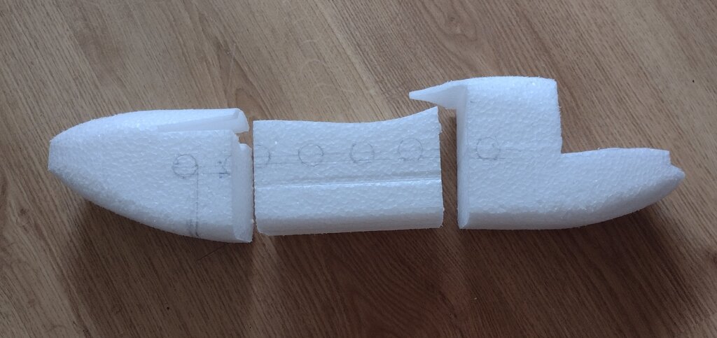

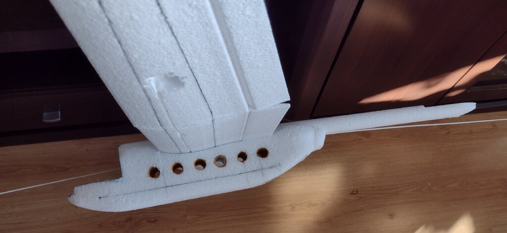

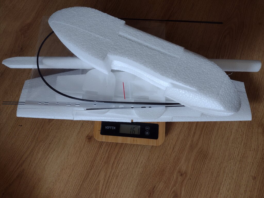

Kadłub składa się z trzech części , trzeba wyciąć z niego co się da , bo ważny jest każdy gram i trzeba zrobić miejsce na elektronikę .

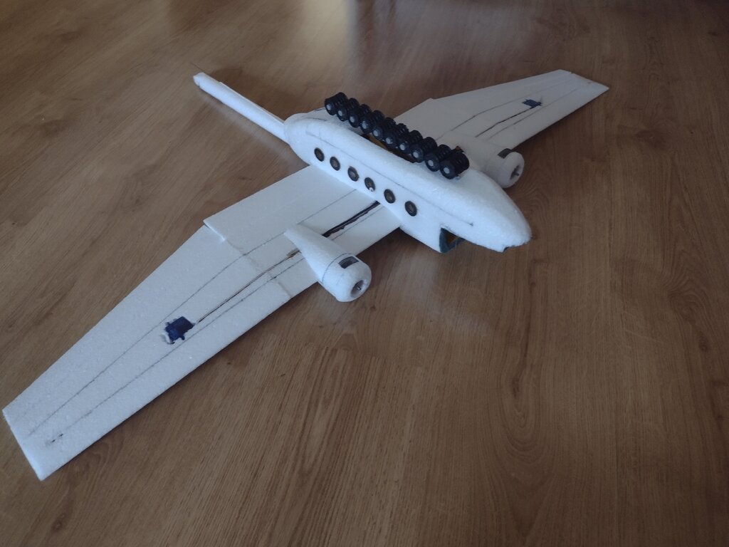

Arado Ar 232A-0 to górnopłat . Od spodu 21 jeden kół , czyli baterię będę wkładał przez kabinę pilotów, a całą elektronikę od tyłu przez rampę ładunkową.

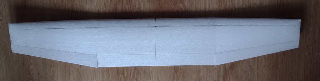

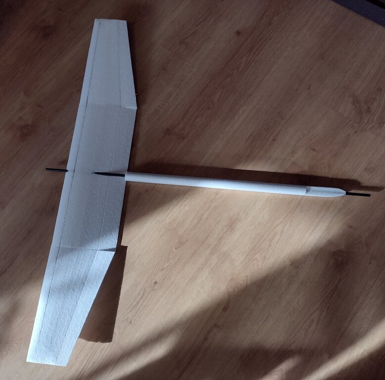

Skrzydło składa się z czterech części , a przez centropłat przechodzi rurka która jest jednocześnie szkieletem całego samolotu.
Łączy ona kadłub ,skrzydło, przechodzi przez ogon kadłuba i statecznik poziomy. Łączy trzy części w jedną całość. Rura to mój kłopot bo ona waży!!!! Marek sprytnie pomyślał , ale dla mnie to problem. Właściwie to wszystko. Zamówiłem  silniczki i serwa , postaram się obkurczyć butelkę / jak znajdę taką dużą/ usztywnić cały kadłub . Trochę komplikuje się sprawa umieszczenia serwa steru wysokości . W ogonie  lub statecznikach pionowych nie zmieści się , trzeba to zainstalować na suficie kabiny pilotów.

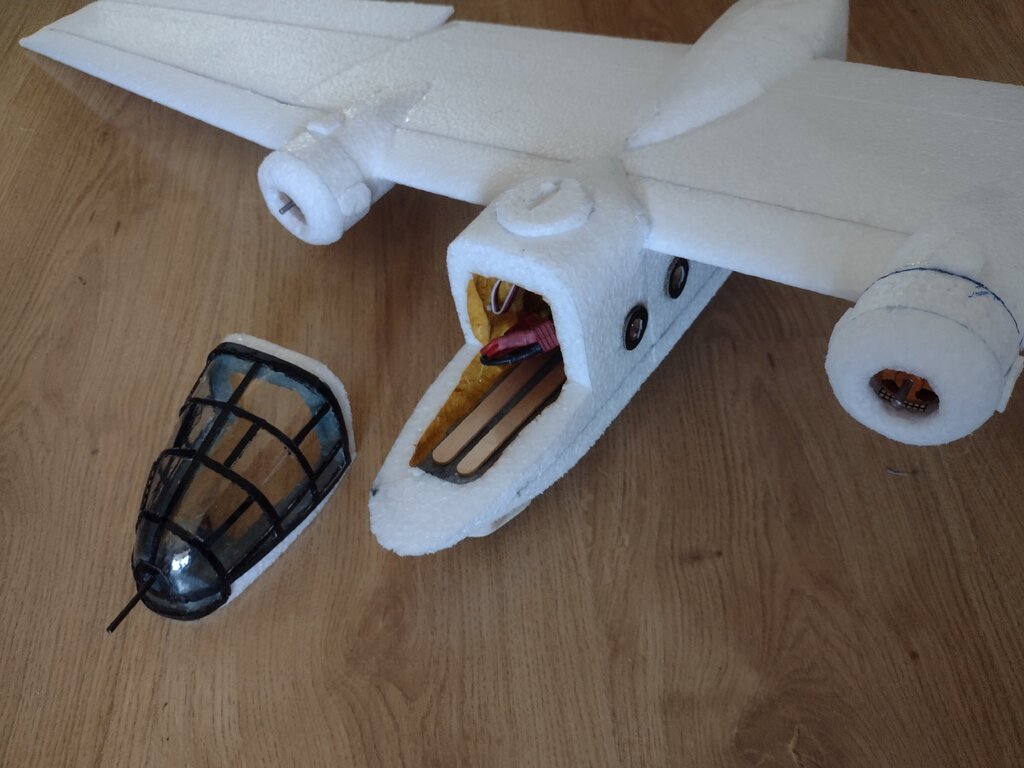

Niby to duży samolot , a jak trzeba umieścić elektronikę wewnątrz to miejsca tam nie za dużo . Serwo steru wysokości musiałem umieścić w suficie kabiny pilotów . Trudno do niego będzie dojść bo na nim będzie zamocowana wieżyczka karabinu maszynowego.
Jedyny mankament takiego rozwiązania to przeprowadzenie bowdena przez całą długość modelu do steru wysokości.
Myślałem ,ze robiąc rampę załadunkową rozwiąże dostęp do rozmieszczenia elektroniki wewnątrz kadłuba i umocowania wszystkiego chociaż na rzepy . Niestety nie da się i musiałem wyciąć " kanał rewizyjny" od spodu aby chociaż poukładać wiązkę kabli.

Trudno znaleźć butelkę która by pomieściła taki gipsowy monolit / kopyto pod kabinę pilotów  mojej "stonogi"/. Niemniej jest takowa butelka  2,5 l znanego napoju.
Obkurczona / staje się bardzo twarda/z otworem na karabin maszynowy , przyklejona do kadłuba dała sztywność i wydawała się pancerna . Całość była sztywna i naprawdę można spokojnie powiedzieć ,że przy kolizji z kretem da radę ,
ale przypominam że muszę ją zdjąć, aby umieścić  wewnątrz baterię . Trzeba było to odciąć i...... tu okazało się ,że po odcięciu całość była mało stabilna . Podobnie było przy Żubrze i tam przyklejenie na cyjanoakryl sklejki jako podłogi załatwiło sztywność  co  uratowało model podczas kraksy. Tutaj przykleiłem dwa patyki od lodów znacznie zmniejszając ruchomość podłogi na zginanie.
Dodatkowo zabezpieczeniem przed "kretem " będzie doklejenie przedniego koła podwozia i jego urządzenia hydraulicznego , które będzie stanowiło jakby "taran" podczas przygód przy lądowaniu.
Jest jeszcze jeden element usztywniający całość samolotu, dwadzieścia niskociśnieniowych kół wklejonych w kadłub. Niestety ze względów estetycznych / w moim samolocie jest ich tylko 18 / musiałem ująć dwa bo zbyt daleko sięgały, prawie  że do rampy rozładunkowej / jakoś to źle wyglądało , a że to nie makieta...../.

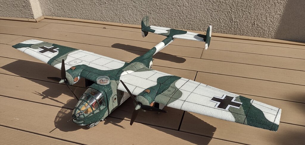

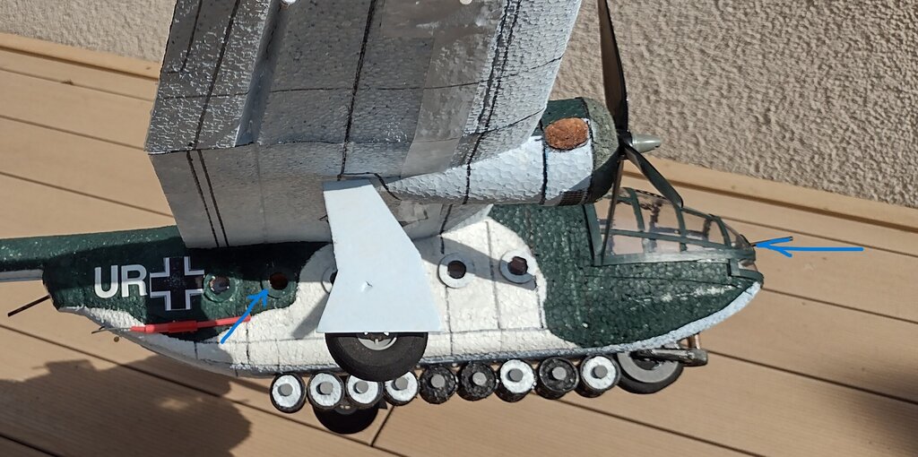

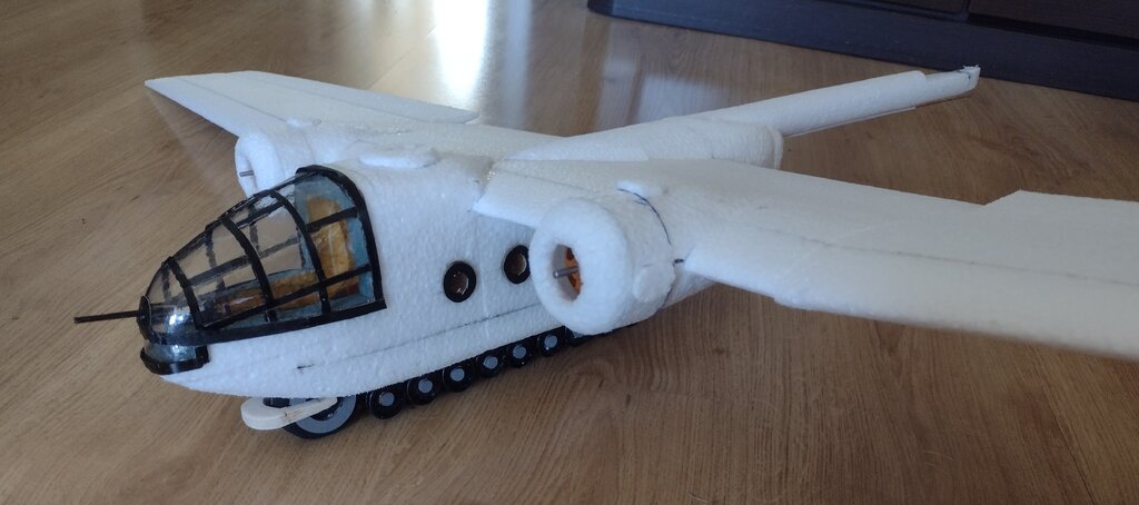

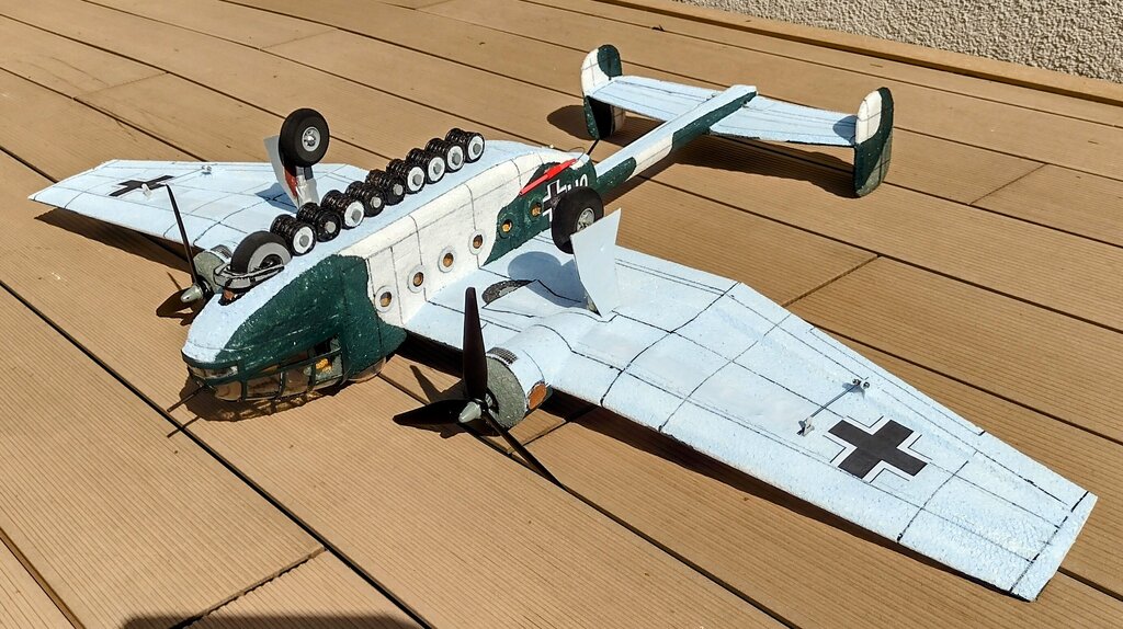

Kończąc model zastanawiałem się nad jego pomalowaniem , ale ponieważ bardzo chciałem zmieścić się w limicie wagowym postanowiłem chociaż trwa lato , pomalować go w barwach zimowych. Mimo tego nie udało  się,  gdyż model  waży 682 gramy ma rozpiętość 104 cm , oraz74 cm długości kadłuba a wygląda tak:
Samolocik posiada również opuszczaną rampę załadunkową , wynika to z konieczności dostępu do odbiornika.
Chcąc zapewnić choć minimalne chłodzenie elektroniki wymyśliłem sobie że powietrze będzie wchodzić przez otwór karabinu maszynowego a wychodził nieoszklonym "bulajem" kadłuba.
Powiem szczerze bardzo dziwny samolot , ale jakże piękny przez swoją inność. Czy będzie to rzeczywiście " Creme de la creme" kombatów ? Zapewne nie , ale  zobaczymy jak ten cudak da sobie radę podczas oblotu.
Pozdrawiam wszystkich , namawiając do budowy takiego samolotu, bo wart jest poświęcenia mu trochę uwagi.

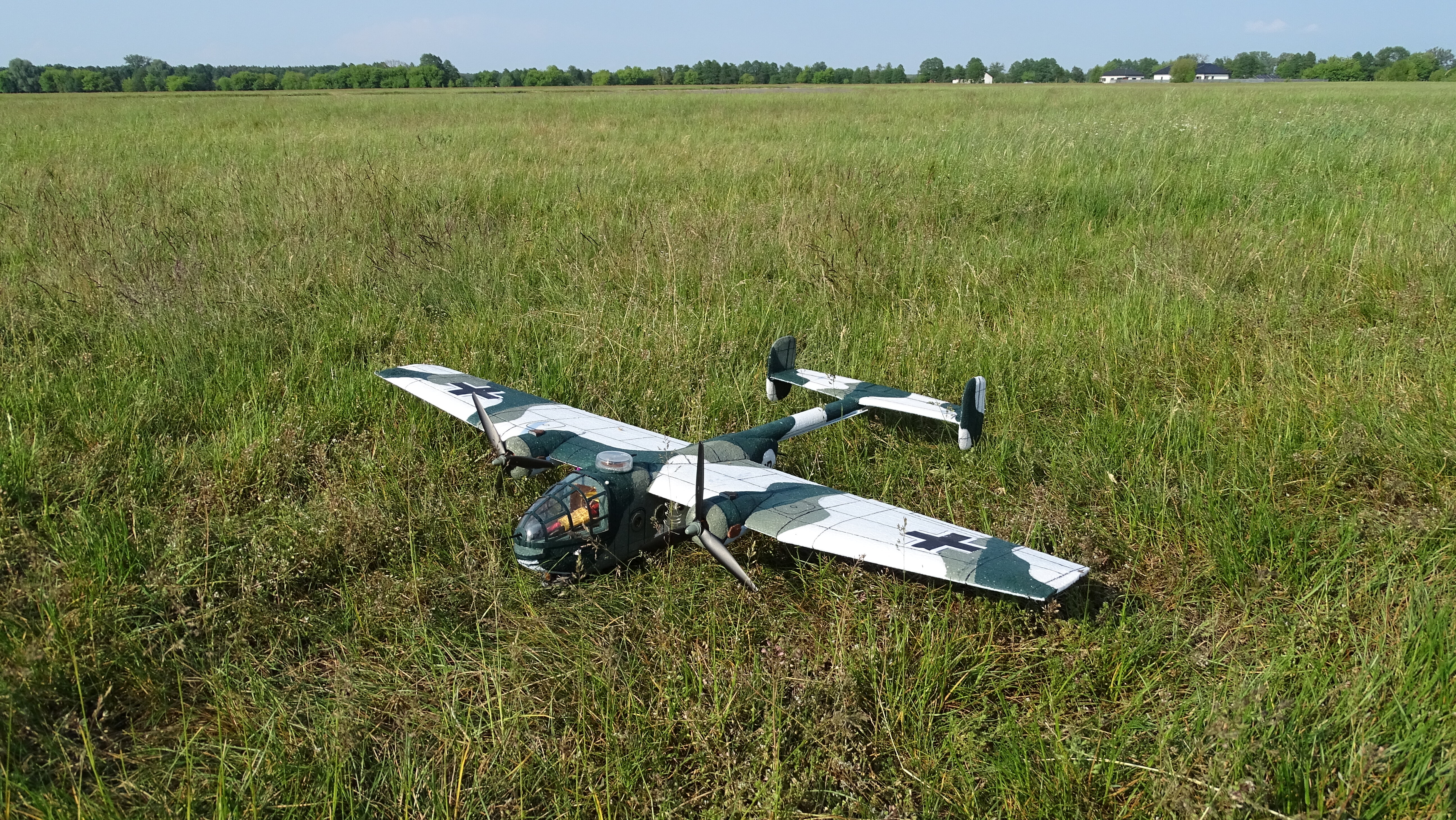

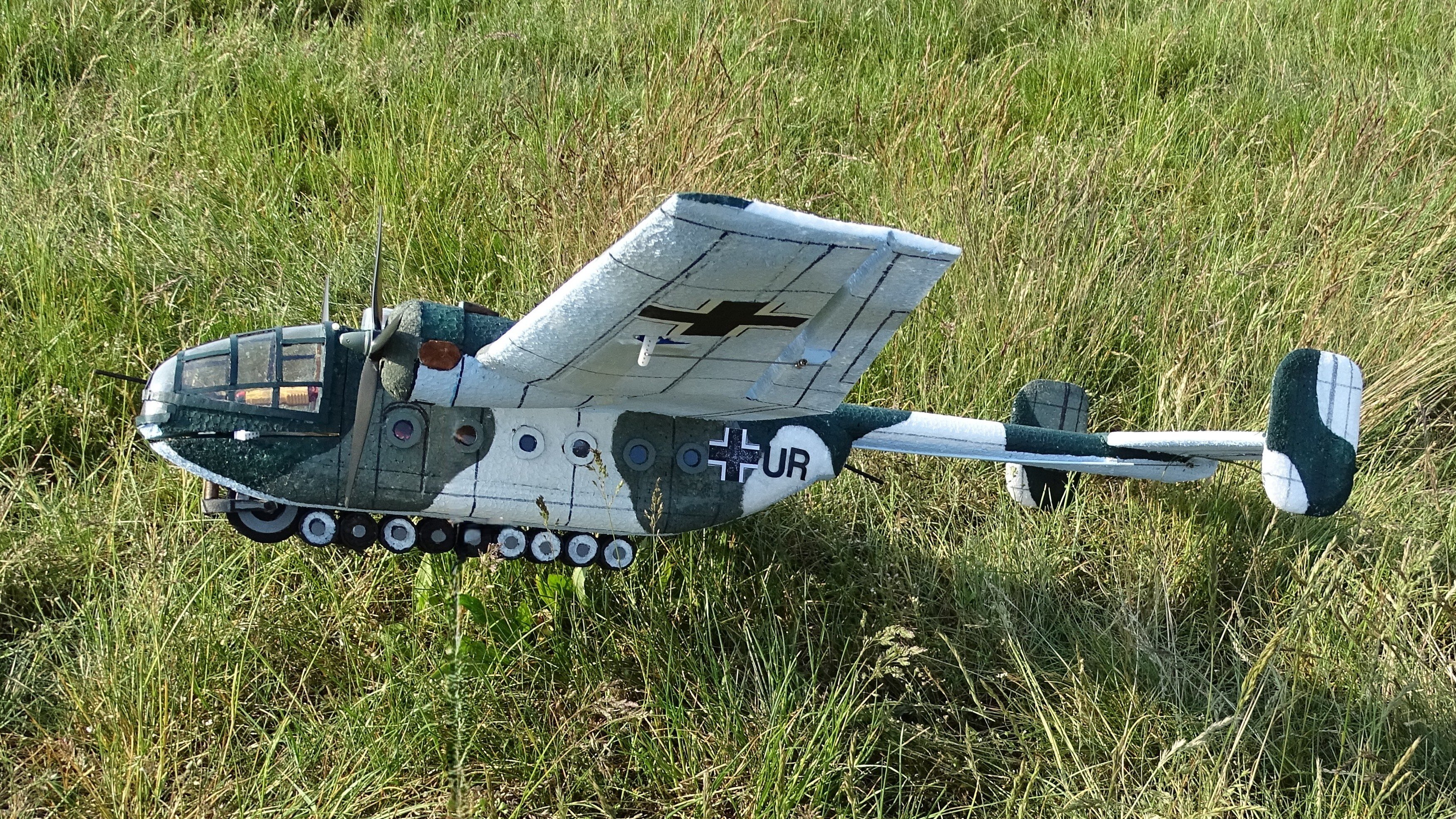

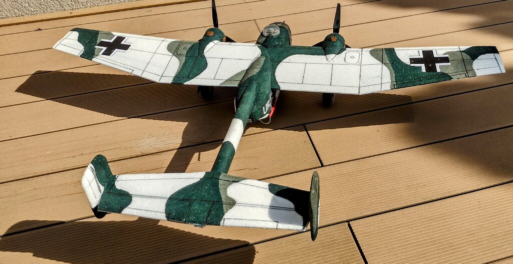

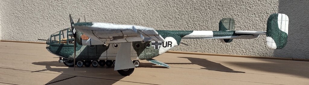

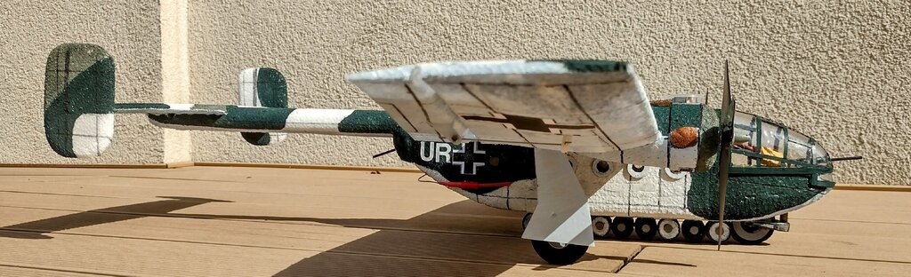

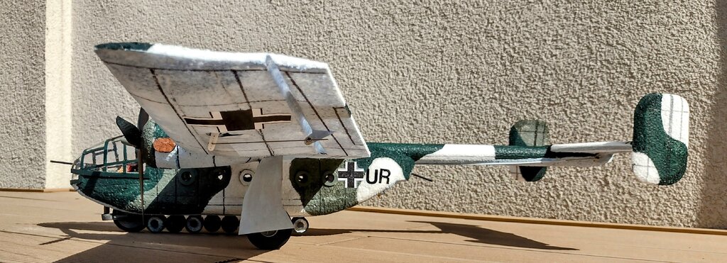

Model czekał na swój pierwszy lot kilka miesięcy ale wreszcie nadszedł i jego czas.
I jeszcze fotki z lotniska ...

Nic dodać nic ująć Mirek /Mirolek / ma rację . Model jest bardzo szybki , ale zwrotny to on jest tak, jakby oglądać film w zwolnionym tempie. Czy warto go budować musicie już sami to osądzić .
