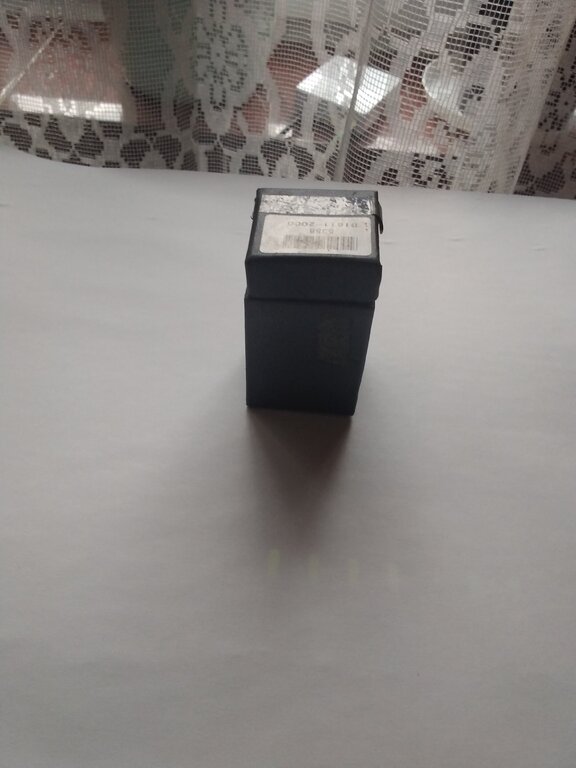

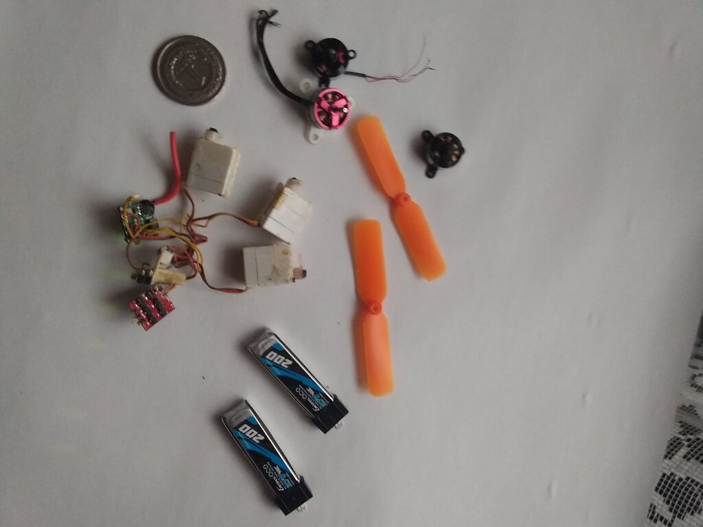

Witam szanowne grono wczoraj sprzątałem swój modelarski kącik gdy natchnąłem się na owe tajemnicze pudełeczko🙂
Już nie pamiętam z kąt się tam wzięło ale przeleżakowało pewnie nieotwierane ze 7lat
Zaciekawiony otworzyłem je a tam w środku takie oto cudeńka🙂
Micro elektronika pod 1s teraz praktycznie nie do kupienia.
Serva 1,7g
motorki 3,5g
regulator 1s 3A
odbiornik micro orange
i pakieciki 1s 200mah
Jeszcze nie próbowalem czy wszystko działa jeśli tak to przypuszczam że można z tego zrobić fajny naprawdę maleńki mikrusek

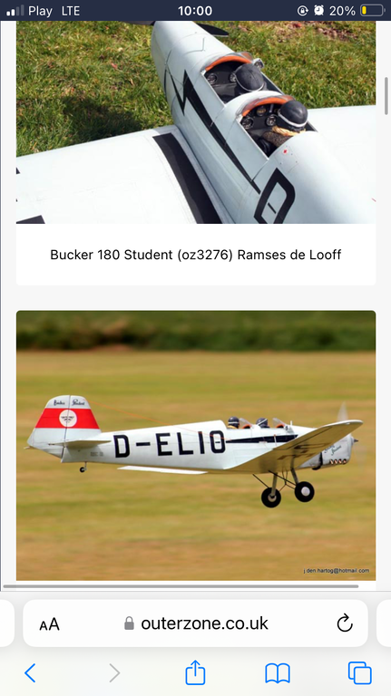

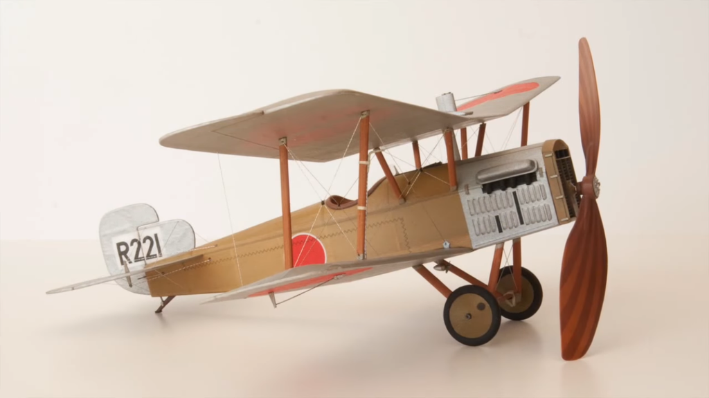

16 minut temu, art_c napisał:
A może Sperry Messenger?
No ciekawy okaz a można planik do niego..

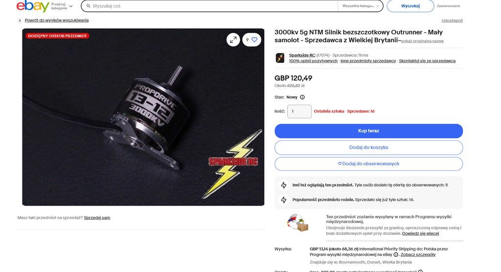

A tutaj jeszcze taka ciekawostka gościa chyba pogięło
Screenshot2024-11-21at18-38-313000kv5gNTMBrushlessMotorOutrunner-SmallPlane-UKSellereBay.thumb.png.89dd54057df73cfc9a490b286a7bae32.png
Mam taki kiedyś nowy kosztował 40zł

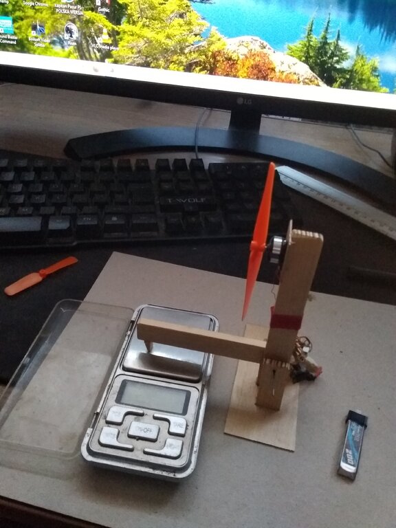

Dzisiaj przylutowałem motorek do regielka a tu zonk zaczęło szarpać śmigiełkiem myślałem że spalony ale po poprawie styków motorek zaskoczył.
Wszystko na szczęście działa w najlepsze można coś zacząć budować🙂
Motorek jak na takiego orzeszka ma nawet niezłego kopa mało mi nie wyrwał śrubki podczas próby.

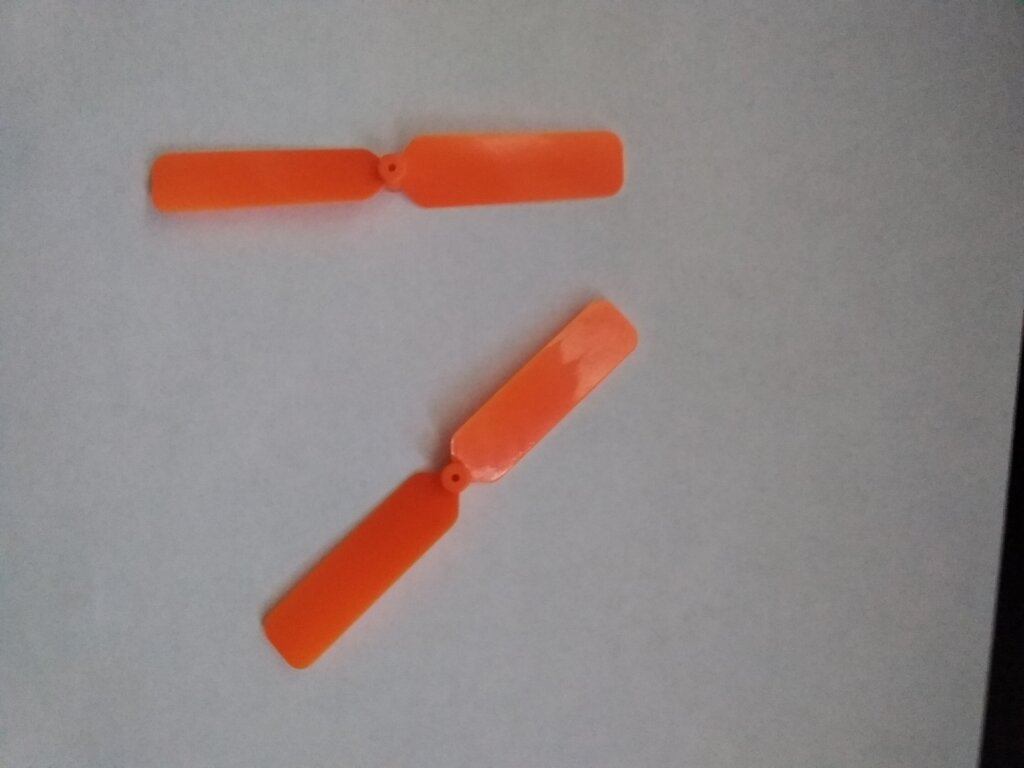

śmigiełko 2020 chyba do niego trochę za małe będe próbował założyć 3020 tylko na razie nie wyczaiłem gdzie kupić szkoda że mikroelektronika rc znikneła ze sklepów🙁
Witam udało się gdzieś w czeluściach internetu zdobyć śmigiełko 3020

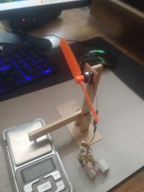

Zrobiłem też mini hamownię żeby przetestować napęd
Na śmigiełku 2020 motorek wyciągnął tylko 16g
na 3020 42g
z tego co obliczyłem na modelik zostanie jakieś 27g to niewiele będę musiał naprawdę się pogłowić jak takie maleństwo zbudować.

Przetestowałem motorek na śmigiełku 4025 to już jest maksimum jakie on pociągnie
Mierząc ciąg wyszło 54g z takimi parametrami chyba jest już mowa o małym latadełku🙂

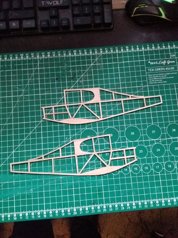

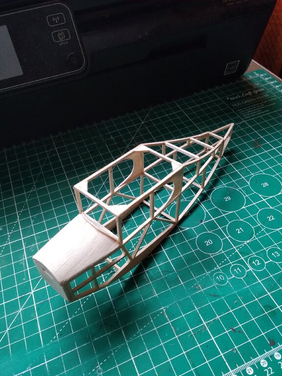

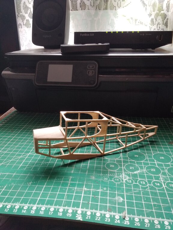

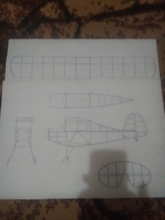

Nie znajdując odpowiednich planików sam je sobie wyrysowałem
Będzie to wielkości typowej gumówki 40cm rozpiętości mam zamiar zmieścić się w wadze 40g
konstrukcja balsa miękka kryta w zależności od wagi japonką a bo papierem koreańskim
Maluszek bedzie sterowany sterem kierunku i wysokości zobaczymy czy podołam wyzwaniu

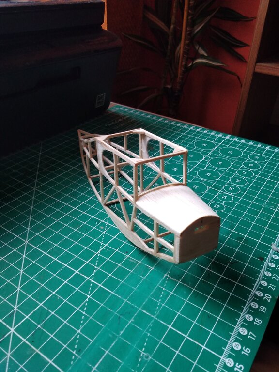

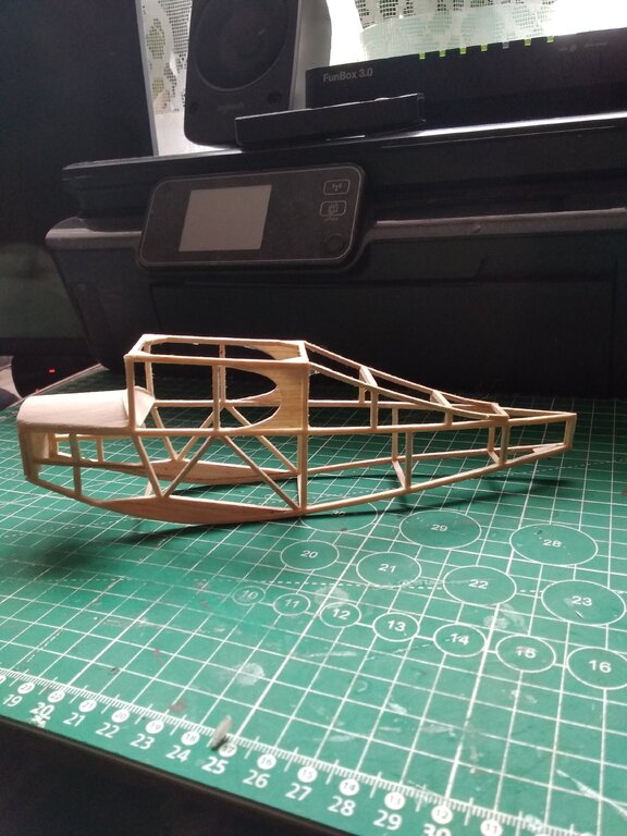

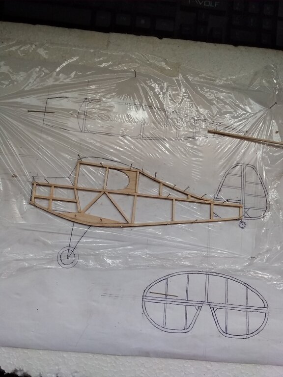

Lurka czas zacząć

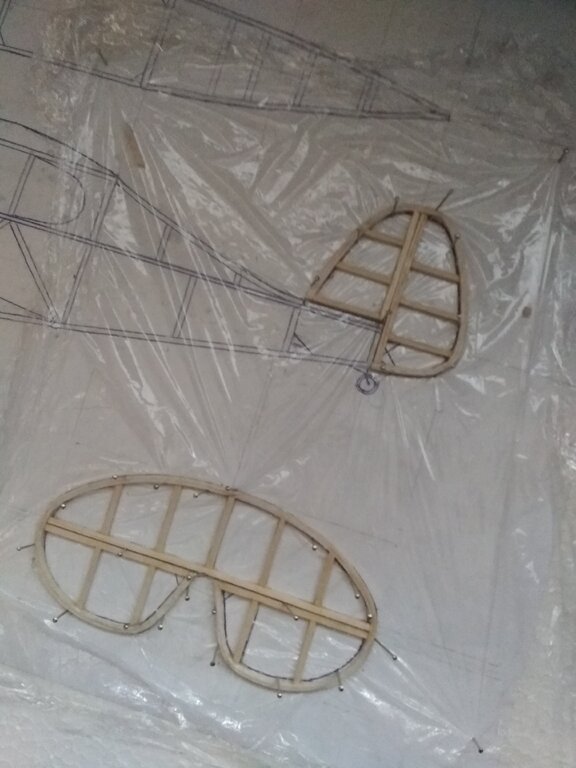

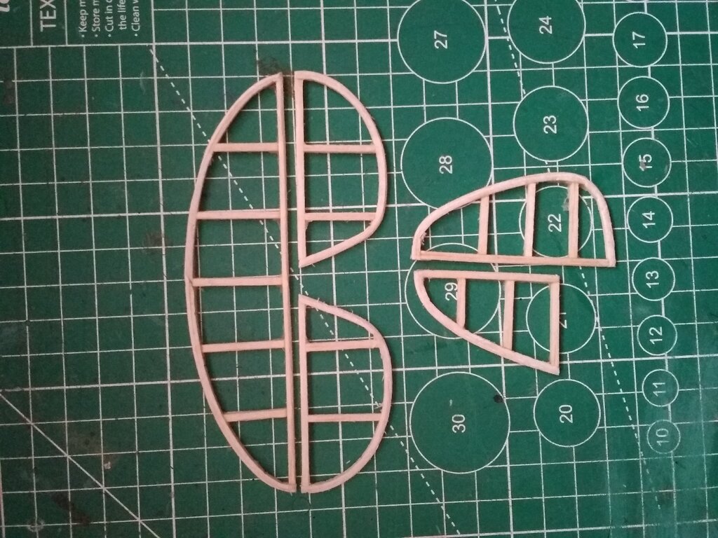

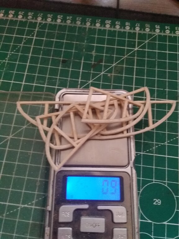

Na pierwszy ogień poszły stateczniki mam zbyt zgrabiałe łapy do takiego delikatnego maleństwa ale jakoś damy radę😀
Na planidle
Ina gotowo
całość waży niecały gram to chyba dobrze
