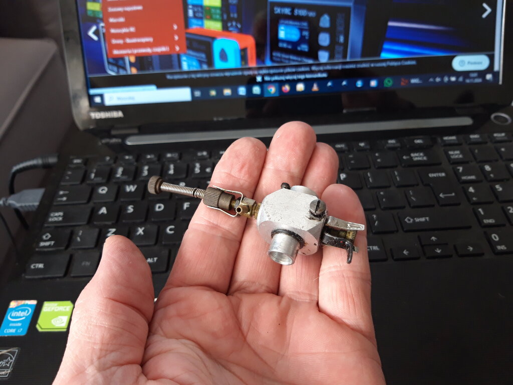

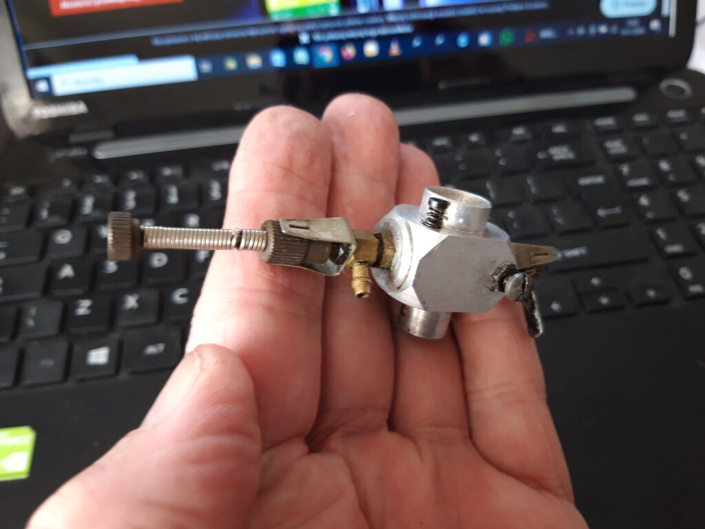

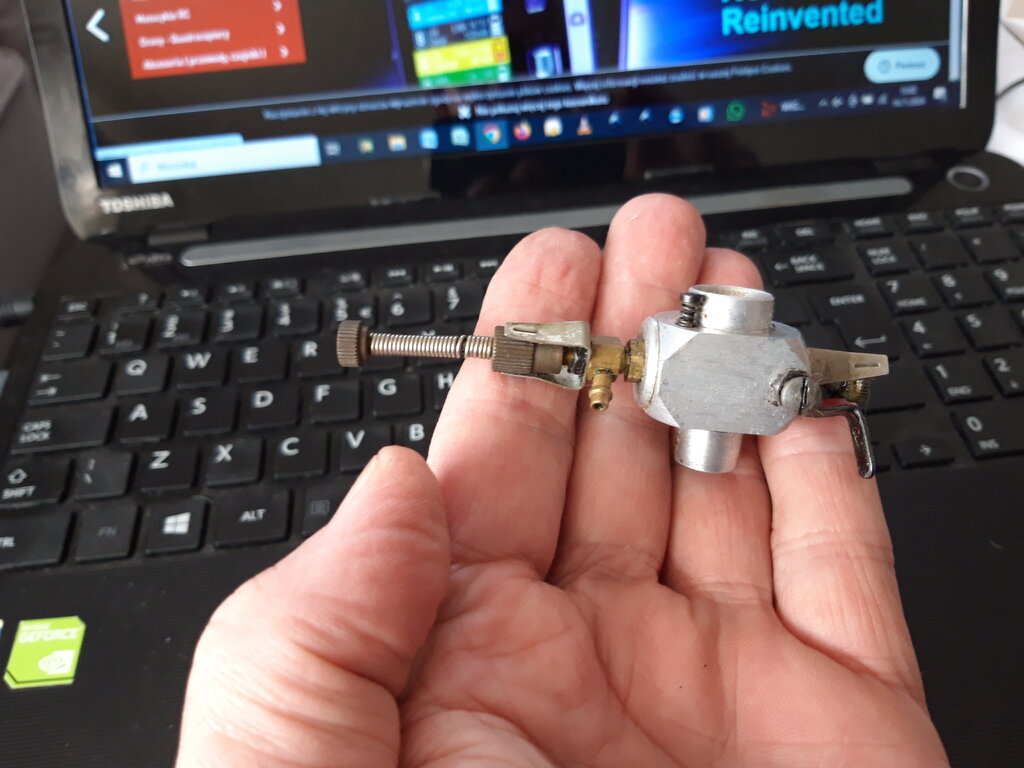

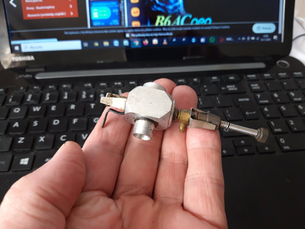

Andrzej68IX Opublikowano 15 godzin temu Udostępnij Opublikowano 15 godzin temu Myślałem, że mam oryginalny dwuigłowy gaźnik a u mnie jest 11mm - foto Odnośnik do komentarza Udostępnij na innych stronach Więcej opcji udostępniania...
