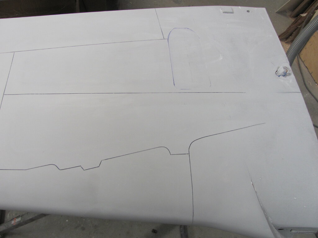

Lucjan. Napisz proszę, jak nanosisz taśmę do podziału, że wszystko jest tak równo.
Pokrótce  to wygląda  następująco :  rysuję ołówkiem  linie   , przykładam  1 mm taśmę  , lekko naciągam  przyklejam  i skalpelem odcinam nadmiar.   Jak  będę  robił linie na skrzydłach  to  nakręcę  filmik .
Thx. Najbardziej interesuje mnie to rysowanie ołówkiem. Czasem na mocno zbieżnych, zakrzywionych częściach jest to nie lada wyzwanie. Zwykle mi to sprawia problem, dlatego pytam bo może masz jakiś patent.
Wyznaczam  najpierw  oś  podłużną  modelu   ,   linie prostopadłe  i równoległe   rysuję  korzystając  z elastycznych  linijek  i  ekierek  wykonanych   ze sklejki  0,8 mm lub   przezroczystego    plastiku .
Mam takie ale jak przykładam do zbieżnego kadłuba no to wiadomo. Ale jest to jakiś trop, żeby zrobić takie jak najmniejszej szerokości. Dzięki Lucjan.
Moje  linijki  mają   od  10 do 25 mm szerokości .

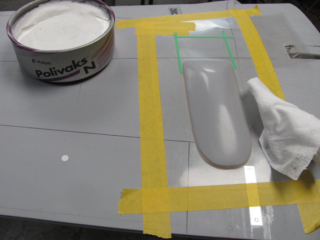

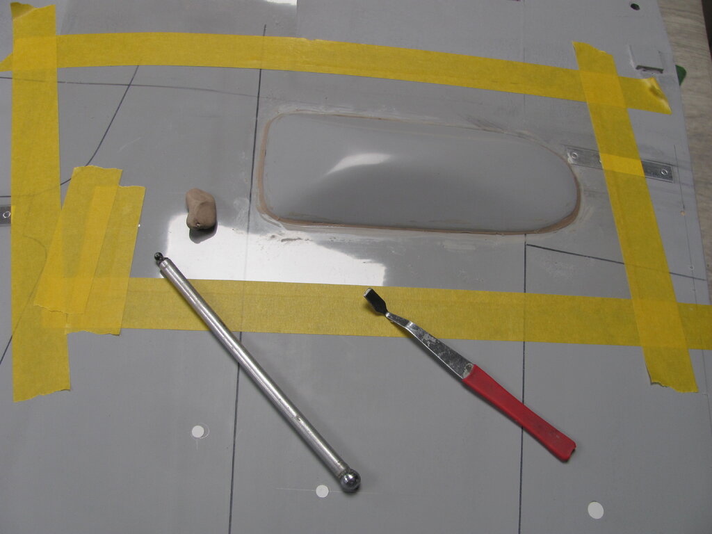

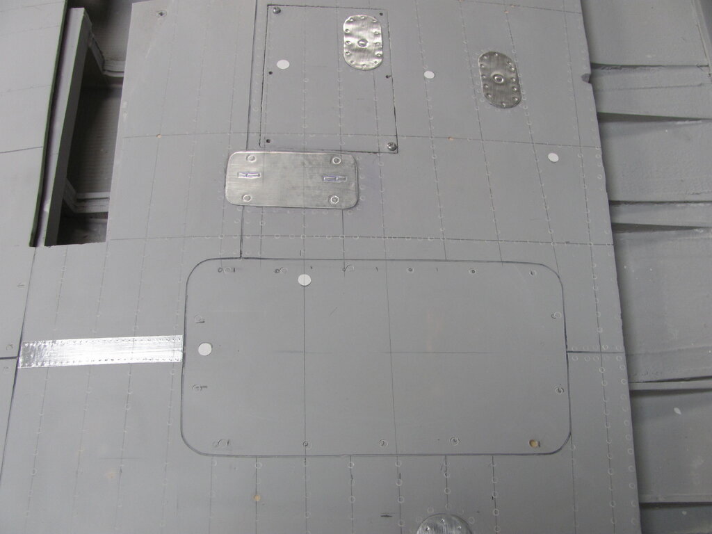

Wykonuję model sportowy gdzie blachy na skrzydłach zachodzą na siebie. Nawet trzy na raz. Podpowiedział byś jak z taśmami  to wykonać ?
Najpierw  przygotowuję  paski   z samoprzylepnej  foli  . Grubość folii  dobieram  do skali modelu .  Według dokumentacji   rozplanowuję   kolejność  przyklejania  pasków   maskujących  na modelu .  Uskok między paskiem  a  powierzchnią  modelu   pokrywam cienką warstwą  szpachlówki poliestrowej (wykańczającej)  samochodowej  .Po wyschnięciu  lekko szlifuję na mokro  papierem  360 - 500 i  odrywam  pasek i w ten sposób uzyskuję  ładny uskok  imitujący blachę  łączoną na zakładkę  .   Potrenuj  trochę  na  jakimś   kawałku   blachy lub tworzywa.   Powodzenia.
Rozumiem że na koniec pokrywam model szpachlą/podkładem natryskowym ?

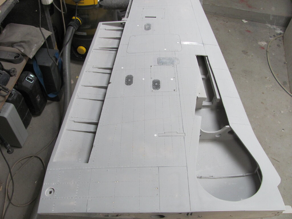

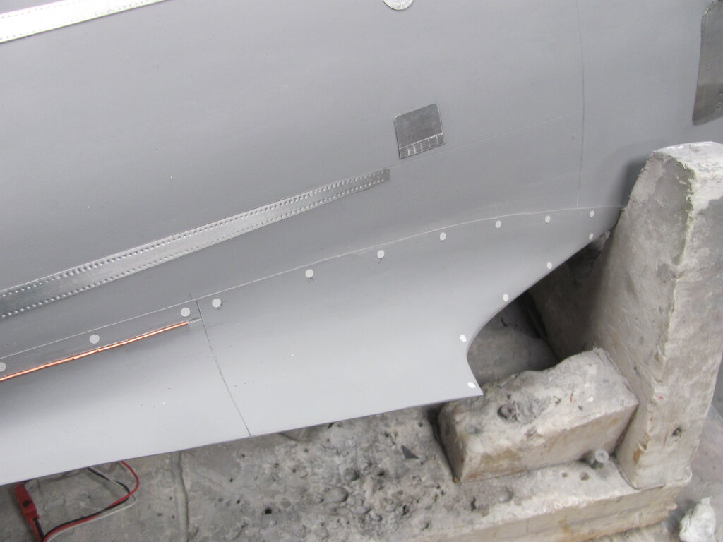

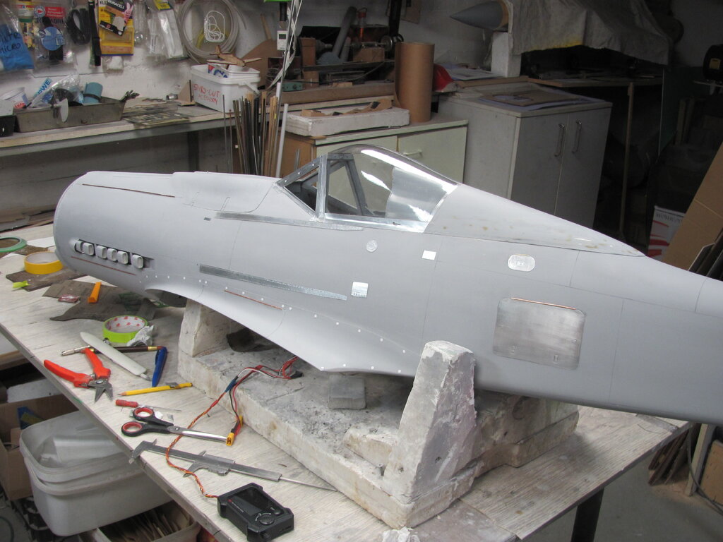

Nity na skrzydłach   gotowe  ,  elementy  laminatowe  przyklejone ,  czas  rozpocząć  malowanie .
