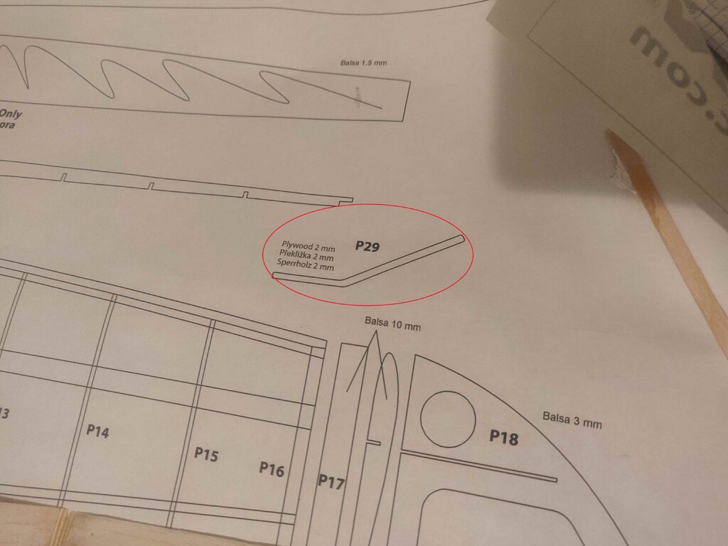

sagitt Opublikowano 11 Stycznia Opublikowano 11 Stycznia Też robię ten model ale w wersji elektrycznej. Ponieważ dołączona instrukcja jest oszczędna mam pytanie odnośnie bocznych części płata, rozumiem że mam je skleić na płasko, następnie przeciąć piłą, zeszlifować oba cięte boki o 3,5 stopnia i ponownie skleić tak aby uzyskać załamanie płata o 7 stopni, dobrze myślę? Chociaż na rysunku jest 10 stopni. ale to chyba błąd bo dodali szablon 3,5 stopnia.
pawlik Opublikowano 5 Lutego Autor Opublikowano 5 Lutego Cześć. Dawno nie zaglądałem do tego wątku i stąd opóźnienie z odpowiedzią. Kąty łamania skrzydła mierzyłem z rysunku i na końcówkach był to mniejszy kąt względem odciętej części, która łączy się z centropłatem. Te 7 stopni (2 x 3,5) to na centropłacie. Model skończyłem robić i plany wyniosłem do piwnicy, a na nich trochę notowałem. Boczki trzeba robić tak jak pisałeś - skleić na płasko, potem rozcinać i ukosować. Ogólnie z prawidłowym ukosowaniem żeber dla mnie to był dosyć ciężki temat, ale żeby nie zrobić lipy, to dociąłem wcześniej 4 żebra z twardej balsy 2 i wstawiłem je na łączeniu centropłata z boczkami. W centropłacie jest zakończenie żeberkiem sklejkowym i dosyć ciężko było mi na początku utrzymać prawidłowy kąt bez łuku na powierzchni szlifowanej. Może pierniczyłem się z tym, bo brak mi dobrych praktyk, ale udało mi się uzyskać równe złożenie. Korzystałem z filmu na YouTube jak składać ten model Żebra ukosowałem na desce, którą pochylałem pod odpowiednim kątem. Na tej fotce akurat szlifuję jeden boczek. O i przypomniało mi się - na planie jest rozrysowane łamanie skrzydła z kątami - taka cienka kreska. Jak będziesz robił omotki na kieszeniach w centropłacie, to staraj się jak najcieniej rozkładać rowing, bo potem jest trudno zamknąć tą kieszeń listwą na dole i na górze i trzeba odrobinę z niej wybierać, by wyszło równo. W manualu to fotka 26. Ja teraz zaczynam robić Astrid z Kohlsrcmodels. Można powiedzieć, że przy tym szybowcu instrukcja jest tak okrojona, że prawie jej nie ma, ale jest dobry plan i każdy element jest oznaczony. Model składa się jak puzzle. Przy jego budowie korzystam z filmów Marcela Adlera na YT, z budowy Prime RES II. Instrukcja do tego modelu też jest super. Model konstrukcyjnie jest podobny Astrid, więc sporo można podejrzeć.

sagitt Opublikowano 6 Lutego Opublikowano 6 Lutego Też się wpakowałem w te omotki w centralnej części i wyszła trochę padaka, ale coś tam dało się uratować. Na częściach bocznych już byłem mądrzejszy. Nie wiem o co chodzi z tymi kątami bo piszą 35 stopni a dodany łącznik ma 30 stopni Te plany traktuję jako orientacyjne.
pawlik Opublikowano 6 Lutego Autor Opublikowano 6 Lutego No cóż, też liczyłem że wszystko będzie idealne, ale w pewnych miejscach była porażka. W miejscu montażu ucha spasowałem je z elementem P29, krawędź zukosowałem by dobrze przylegała do ostatniego żeberka i tyle. Przyznam się, że nawet nie zmierzyłem kąta pochylenia części P29. Plany w kilku miejscach mają odchyłki od wyfrezowanych detali i jest to do przełknięcia, ale to producent powinien się starać, by model miał dobrą opinię i zdobywał kolejnych klientów.

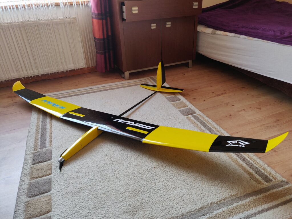

sagitt Opublikowano wczoraj o 14:03 Opublikowano wczoraj o 14:03 No i wyszło coś takiego. Pierwszy raz robiłem model "konstrukcyjny", dotychczas zawsze miałem piankowce. Trochę baboli wyszło ale i tak jest lepiej niż się obawiałem. Teraz tylko czekać na pogodę. Mam cykora bo ten model nie ma lotek i nie wiem jak będzie się nim latać a zwłaszcza lądować. Miałem jeszcze problem z wlutowaniem końcówek bowdena, nie udało mi się polutować stali ani lutownicą ani palnikiem, w końcu wkleiłem na CA.
