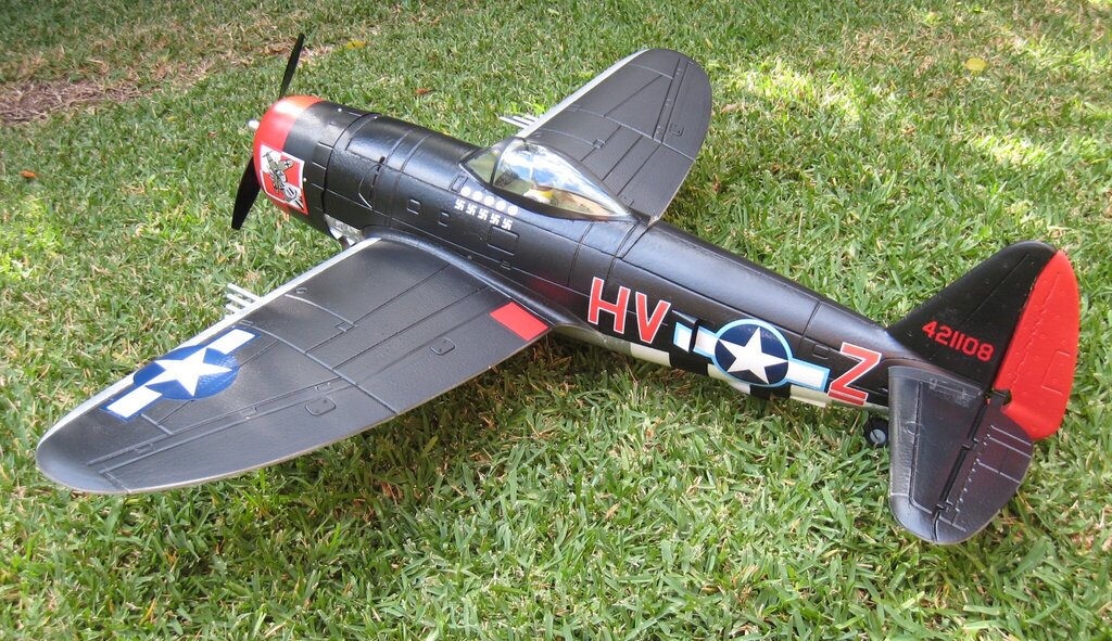

Andrzej Klos Opublikowano 9 Grudnia 2024 Opublikowano 9 Grudnia 2024 Moze cos takiego; pilot Lanowski: 3
