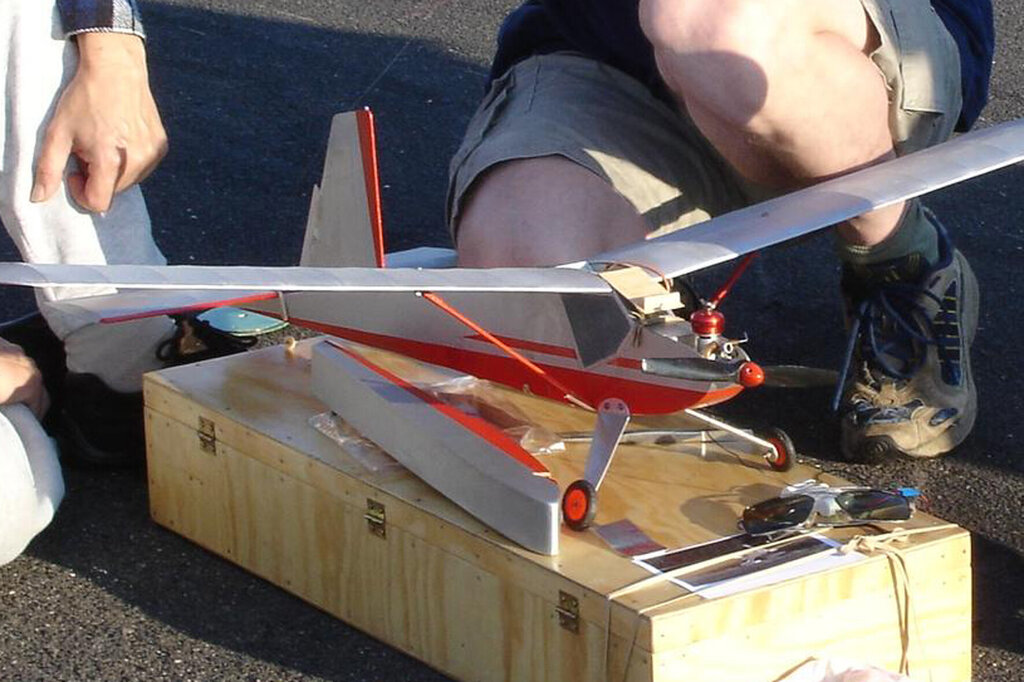

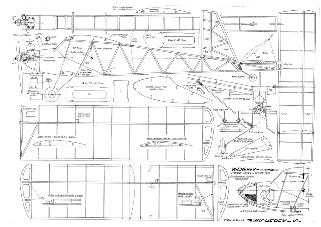

Swift Opublikowano 16 Grudnia 2024 Opublikowano 16 Grudnia 2024 Oprócz Jeny 1 i Bambino 0,5, w tamtych czasach dostępne w CSH były też węgierskie silniki Allag X3 i X5. Allag X5 o pojemności 1 cm na zdjęciu poniżej. Kiedy patrzę na oryginalne plany Wicherka 10 zamieszczone jako dodatek do Miniaturowe Lotnictwo cz.1 to mam wrażenie, że wrysowany w kadłub profil silnika to właśnie Allag X5. 2
kirow Opublikowano 18 Grudnia 2024 Opublikowano 18 Grudnia 2024 Znalazłem takie zdjęcie Wicherka, odnaleziony po latach i prezentowany na zlocie w Wilczych Laskach. silnik wygląda na Jenę 1cm. 3
witold_pi Opublikowano 19 Grudnia 2024 Autor Opublikowano 19 Grudnia 2024 16 godzin temu, kirow napisał: Znalazłem takie zdjęcie Wicherka, odnaleziony po latach i prezentowany na zlocie w Wilczych Laskach. silnik wygląda na Jenę 1cm. Czy to oryginał z dawnych lat?
kirow Opublikowano 19 Grudnia 2024 Opublikowano 19 Grudnia 2024 Znalazłem takie zdjęcie Wicherka, odnaleziony po latach i prezentowany na zlocie w Wilczych Laskach. silnik wygląda na Jenę 1cm. W dniach 18-19.08.2007 w miejscowości Wilcze Laski k/ Szczecinka odbył się piknik modelarski na którym był zaprezentowany oryginalny Wicherek z 1959r. zbudowany przez p. Wiesława Schiera. Ja znam sprawę z internetu, na forum na pewno są koledzy, którzy tam byli i mogą napisać więcej. 1
RomanJ4 Opublikowano 21 Grudnia 2024 Opublikowano 21 Grudnia 2024 W dniu 16.12.2024 o 16:41, Swift napisał: Kiedy patrzę na oryginalne plany Wicherka 10 zamieszczone jako dodatek do Miniaturowe Lotnictwo cz.1 to mam wrażenie, że wrysowany w kadłub profil silnika to właśnie Allag X5. Na to wygląda.. WICHEREK10 plan.pdf
