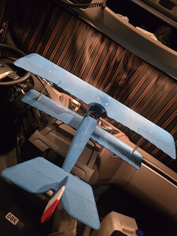

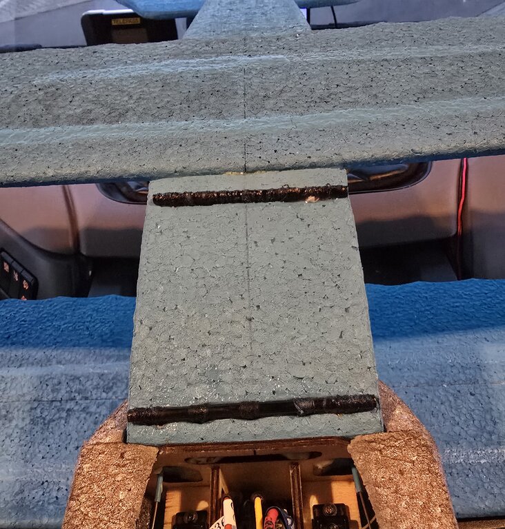

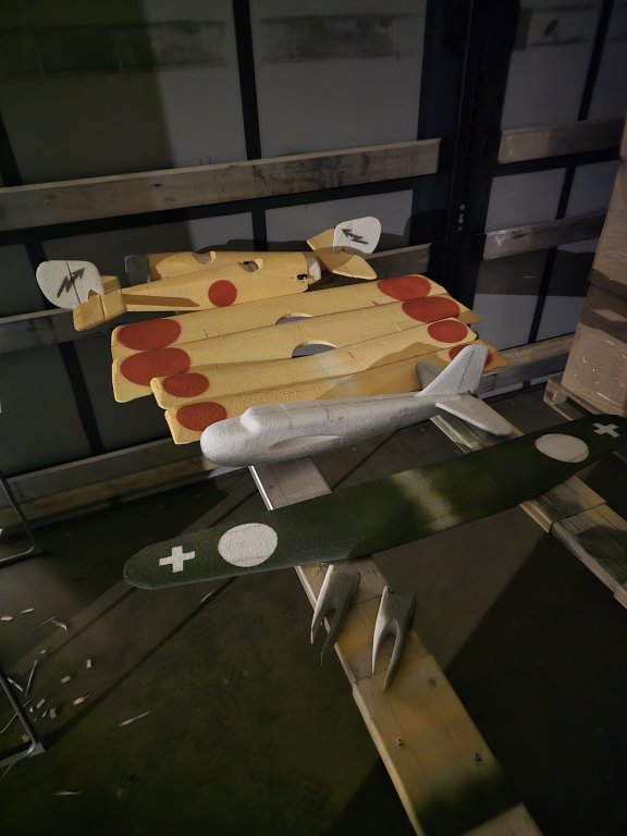

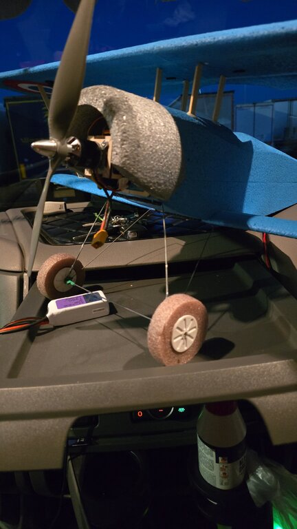

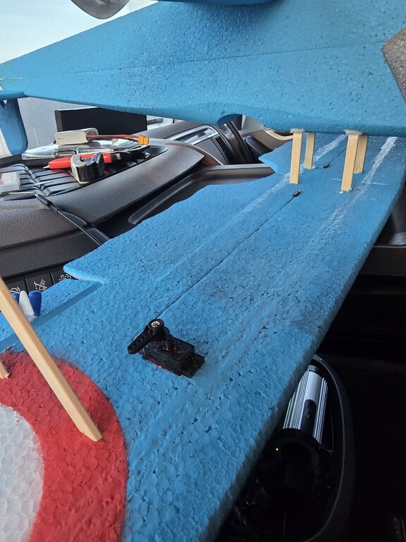

Podwozie bedzie miało mocowanie  z rurek przesączone   nitką na CA. Wkleiłem glowne patyczki. W oryginale jest pod skosem ale ciężko to później naprawić i wkleiłem na prosto.

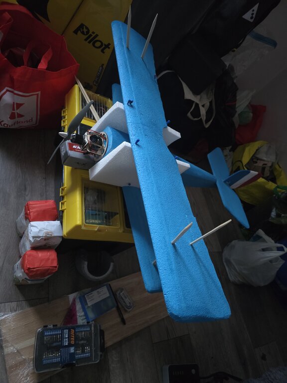

Słupki przykadłubowe wklejane prostopadle ułatwiają montaż i naprawę ale kiepsko zabezpieczają centropłat przed rotacją w przypadku uszkodzenia słupka bocznego.
ms
ms
W sumie to będzie mój pierwszy model zbudowany  ze słupkami w kadłubie którym będę latał w kombacie. Pewnie po pierwszych dzwonach bedzie refleksja co poprawić aby słupki były trwalsze i nie wyrywało az tak skrzydła. Dzięki Mirku za odzew wszelka wiedza się przyda

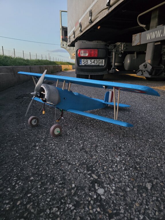

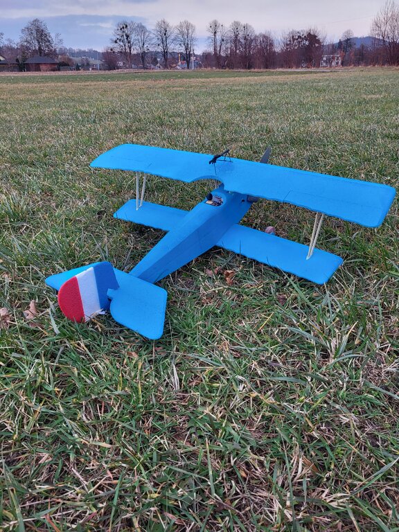

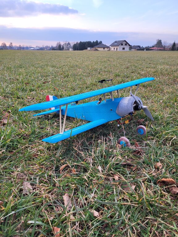

Jak z widocznością niebieskiego modelu na tle nieba?
ms
Chciałem zrobić filmik z lotu ale niestety deszcz pokrzyżował plany ;/. Model na niebie jest dla mnie dobrze widoczny przez oznakowania na dołach płatów nie mam problemu z widocznością. Latam również niebieskim Rolandem i dla mnie rowniez jest bardzo dobrze widoczny

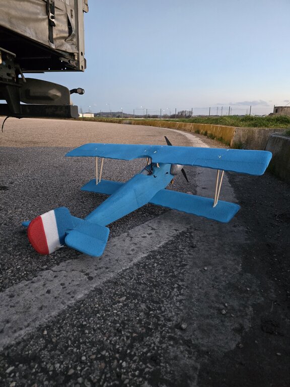

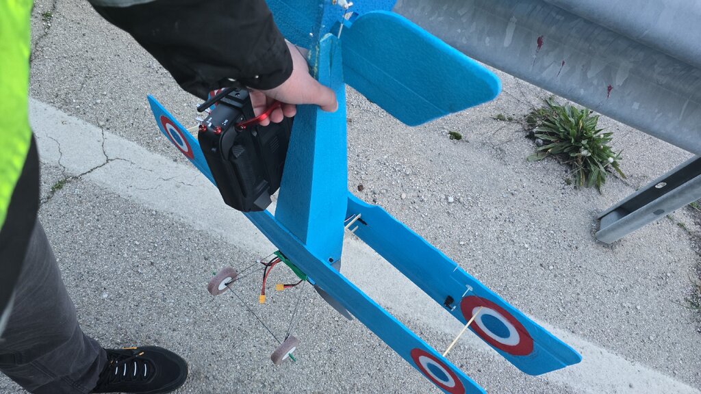

5 godzin temu, mirolek napisał:

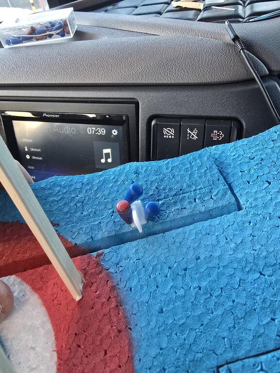

Sprytne .... dobrze wygląda i łapie tasiemki 👍
ms
O to chodziło właśnie żeby dobrze wyglądał i łapał tasiemki.
