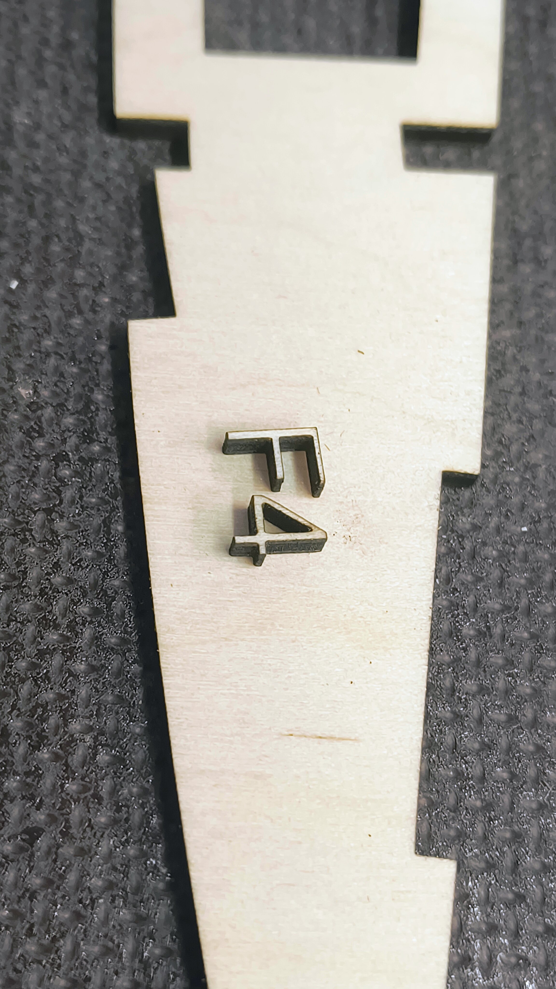

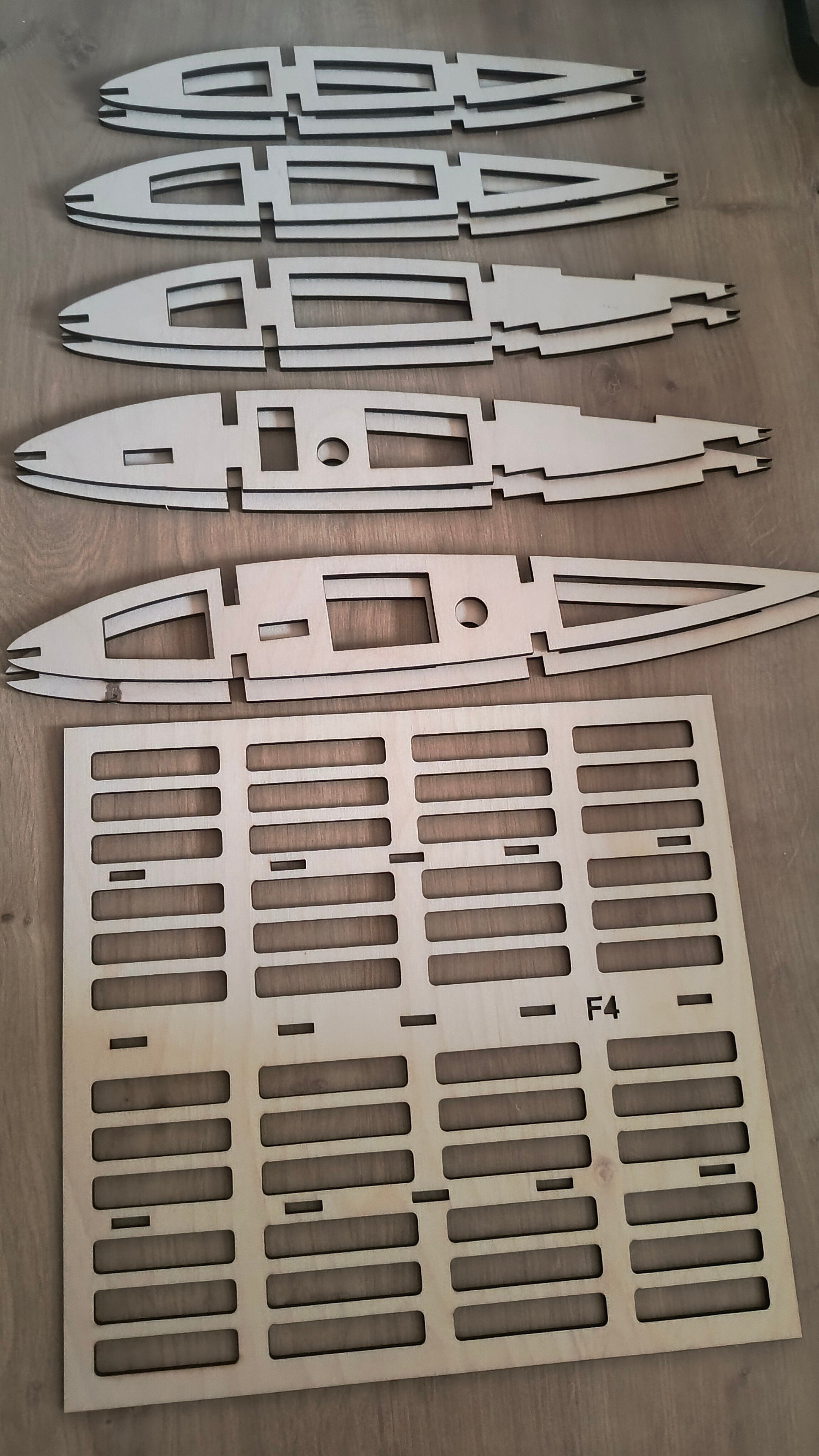

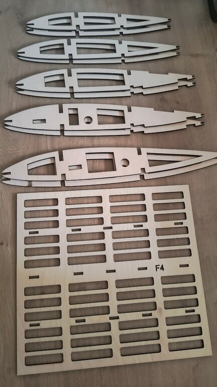

e-mir Opublikowano 5 Grudnia 2025 Opublikowano 5 Grudnia 2025 Ładnie, czysto. Na jakich parametrach ciąłeś? Prędkość, moc, liczba przejść? Masz nadmuch?
young Opublikowano 5 Grudnia 2025 Opublikowano 5 Grudnia 2025 43 minuty temu, e-mir napisał: Ładnie, czysto. Na jakich parametrach ciąłeś? Prędkość, moc, liczba przejść? Masz nadmuch? Parametry podam jak je spisze na kartkę bo jak na początek to z dużo tego wszystkiego . Korzystając ze małżonka w pracy dzisiaj dalej cięcie kolejnych elementów. Jedno przejście . Nadmuch powietrza niewielki, z pamięci moc ok 65 %, prędkość to coś około 2 mm na ...(??), dymu dużo.
e-mir Opublikowano 5 Grudnia 2025 Opublikowano 5 Grudnia 2025 Dziękuję za odpowiedź. Właśnie z powodu dymu to do takich cięć wybieram frezarkę, a laser stosuję prawie wyłącznie do grawerowania.
young Opublikowano 5 Grudnia 2025 Opublikowano 5 Grudnia 2025 13 minut temu, e-mir napisał: Dziękuję za odpowiedź. Właśnie z powodu dymu to do takich cięć wybieram frezarkę, a laser stosuję prawie wyłącznie do grawerowania. Mam przygotowany odciąg przez ścianę w piwnicy z wentylatorem . Muszę kupić tylko rurę spiro oraz zabudować jakoś laser . Jakoś tania obudowa ale w miarę skuteczna chodzi mi po głowie . Co do CNC frezarki to sobie takową sam zrobiłem ale na etapie uruchomienia brakło czasu aby dokończyć proces uruchomienia . Dla zainteresowanych czas wycięcia 10 dużych żeber ze zdjęcia (cięciwa ponad 30 cm) w sklejce 3 mm wynosi ok 1.5 godz. 2

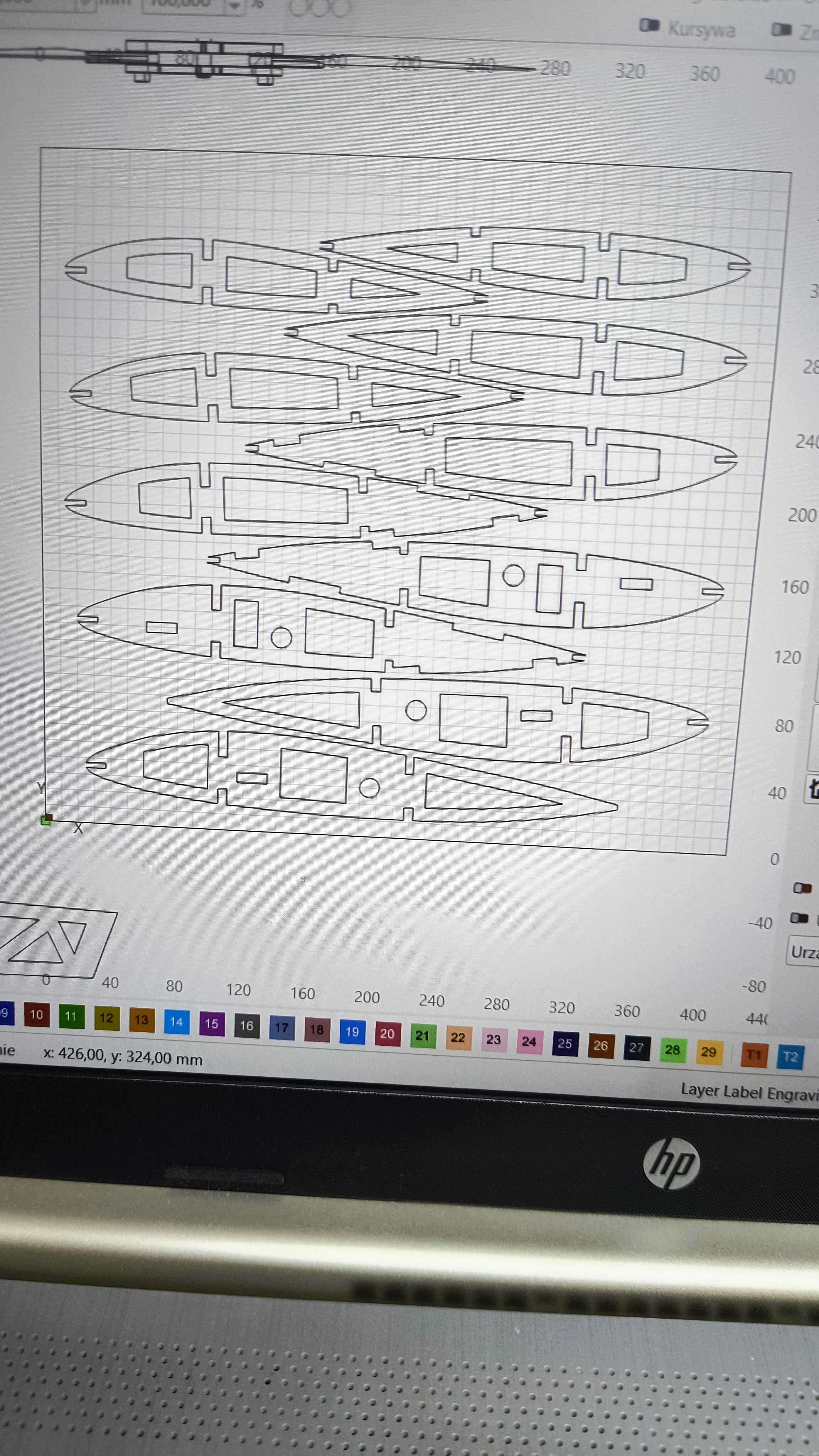

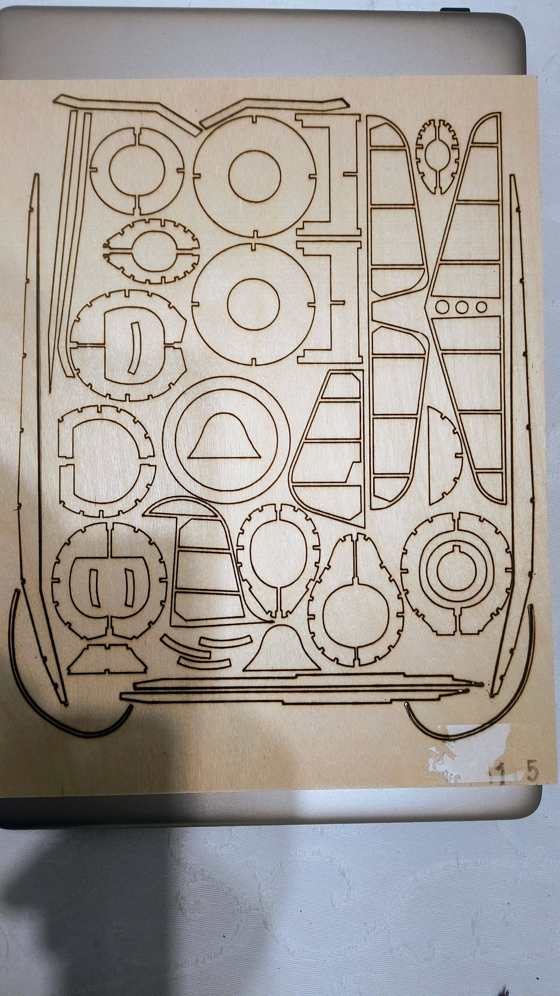

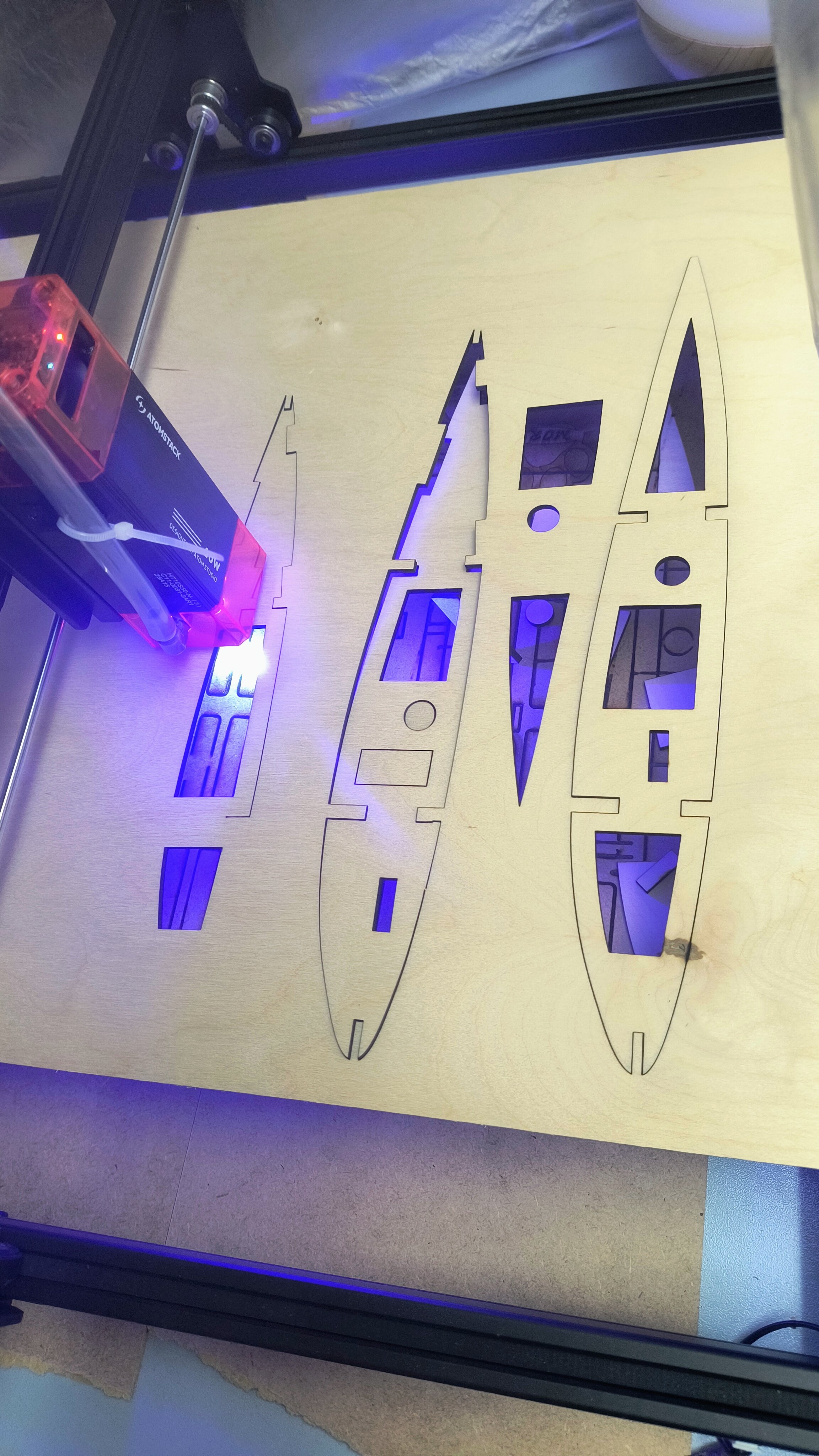

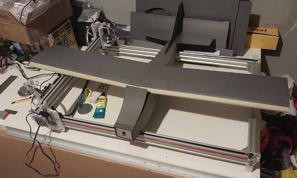

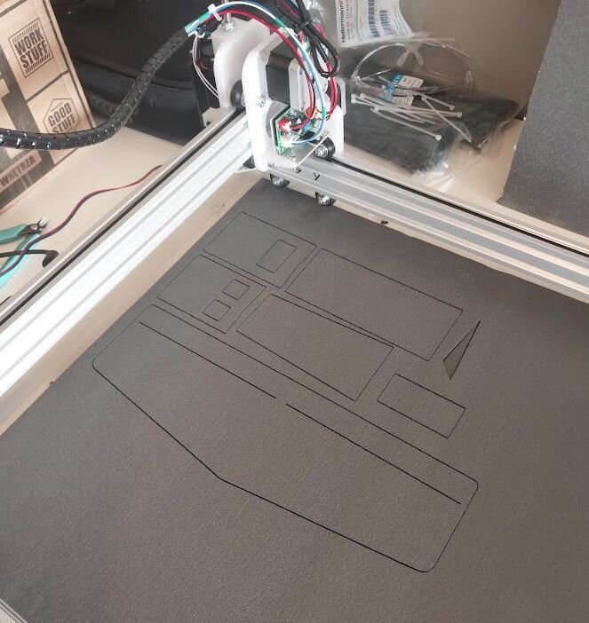

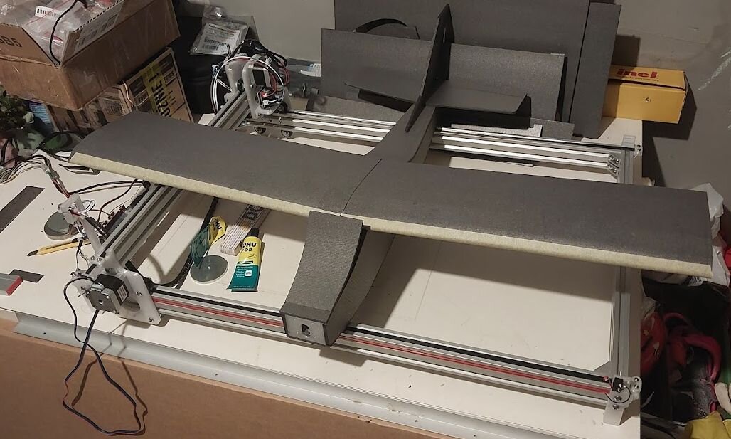

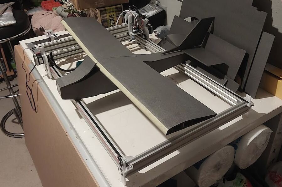

young Opublikowano 10 Grudnia 2025 Opublikowano 10 Grudnia 2025 Kolejne próby nauki wycinanek na laserze. Żeby nie było bezproduktywne to znalazłem w necie plan samolotu w pdf. W jeden wieczór to i owo przerobiłem ucząc się programu i kolejnych ustawień . Tym razem nie trafiłem w parametry mocy i prędkości . Więc przeplalilo miejscami a miejscami nie odcięło. ( Trzeba nożykiem Toni owo) . Ręcznie to bym wycinał przez parę długich wieczorów ! Muszę jeszcze rozrysować żeberka. Ktoś zgadnie jaki to samolot ? 2
young Opublikowano 10 Grudnia 2025 Opublikowano 10 Grudnia 2025 Godzinę temu, rosik napisał: Nasza słynna PZL- ka. P11c 😊 Wg planów PZL 24 , na tym etapie to trudne do rozróżnienia.
Elvis Opublikowano 10 Grudnia 2025 Opublikowano 10 Grudnia 2025 Ze sklejką już tak jest, to nie jest jednolity materiał i czasem trafi się jakiś twardszy rdzeń lub inne dziadostwo, niekiedy aż iskry czasem lecą podczas cięcia. Dobrze ustawić parametry nieco z zapsem i puścić najpierw jeden element zamiast od razu całość.

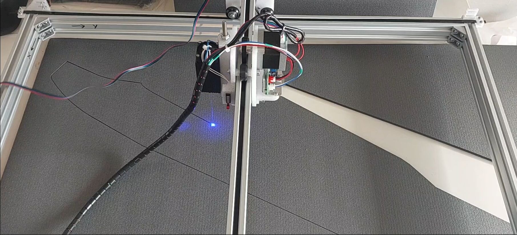

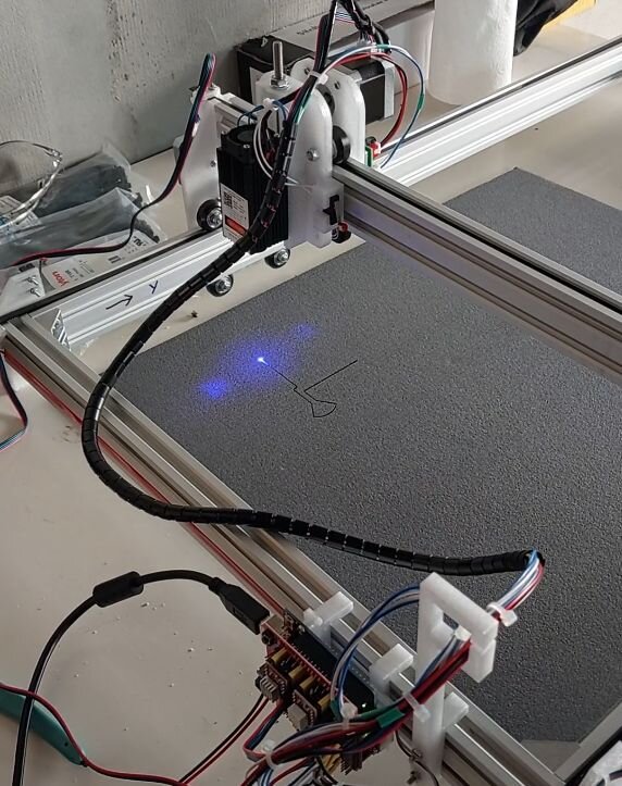

lencol Opublikowano 10 Grudnia 2025 Opublikowano 10 Grudnia 2025 To ja też się pochwalę moją wycinarką laserową. Konstrukcja własna, pole robocze to 390mm x 600mm Laser 5,5 W długość fali 445nm silniki krokowe Nema 17 40mm 42BYGH 1.7A 42Ncm profile aluminiowe 20x40 (3szt 0,5m i 2szt 0,75m) zasilacz komputerowy ATX jako zasilanie lasera i silników krokowych. Sterowanie to arduino z shieldem CNC. Wykonanie zajęło mi kilka miesięcy na raty wieczorami jak był czas.
young Opublikowano 10 Grudnia 2025 Opublikowano 10 Grudnia 2025 Elegancko , jest czym . Fajna maszyna
Elvis Opublikowano 10 Grudnia 2025 Opublikowano 10 Grudnia 2025 Orientacyjny łączny koszt materiałów?
young Opublikowano 10 Grudnia 2025 Opublikowano 10 Grudnia 2025 17 minut temu, Elvis napisał: Ze sklejką już tak jest, to nie jest jednolity materiał Masz rację , trzeba samemu przetrenować.! Na danej partii sklejki. Znaczenie ma też to co jest pod sklejką. Szykuje sobie specjalne podpory/blat bo zauważyłem też plaster miodu się za bardzo nie sprawdza . Chcę zrobić coś w rodzaju blaszek mocowanych pionowo .
Elvis Opublikowano 10 Grudnia 2025 Opublikowano 10 Grudnia 2025 Tzw stół nożowy. Zawsze można wykorzystać stalową siatkę gięto-ciągnioną.
lencol Opublikowano 10 Grudnia 2025 Opublikowano 10 Grudnia 2025 16 minut temu, Elvis napisał: Orientacyjny łączny koszt materiałów? laser 250zł profile 3m 170zł 3 silniki 140zł 12szt rolka v-slot 60zł pasek i zębatki GT2 30zł arduino +CNC + sterowniki silników 80zł Elementy mocujące laser rysowałem sam i drukowałem na enderze. Arduino i shield leżał w szafie, to samo zasilacz, więc ploter wyszedł mnie w okolicach 500-650zł.
